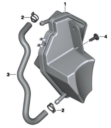

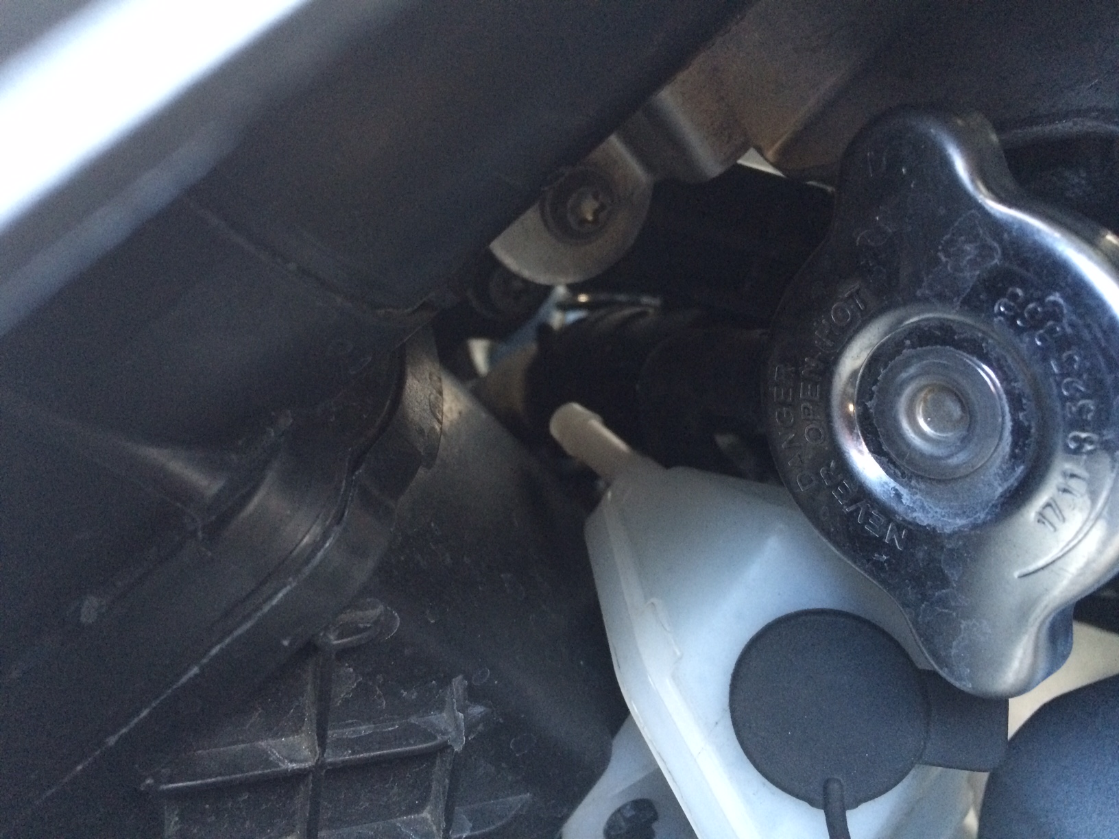

Da ich die gute frisch vom Freundlichen zurück hab, guck ich mir mal das Kühlmittel System an.. und siehe da, unter der Seiten Abdeckung meiner Adventure am weissen Kühlmittelbehälter sollte da nicht ein Schlauch auf dem freien Anschluss sein? Ist das nur der Überlauf oder was fehlt da, könnte das Ursache meiner Temp Hüpfer sein oder ist das ganz einfach "normal" und mit bisher nicht aufgefallen?

Danke schon mal für die Antworten, aber interessiert mich schon ob da noch ein Schlauch dran muss und ob das nur der "Überlauf ist" ...

Hmmm, muss ich mal schauen ob am unteren Stutzen bei mir was dran ist, weil wenn da gar kein Schlauch dann müsste das Gefäss ja leer sein... Exp.JPG

.. also fehlt wohl der Schlauch vom oberen Stutzen der unten am Moped irgendwo rausbammelt .. dass nach einem Werkstattbesuch auch immer was zum Nachbessern bleibt, schon klein wenig ärgerlich...
