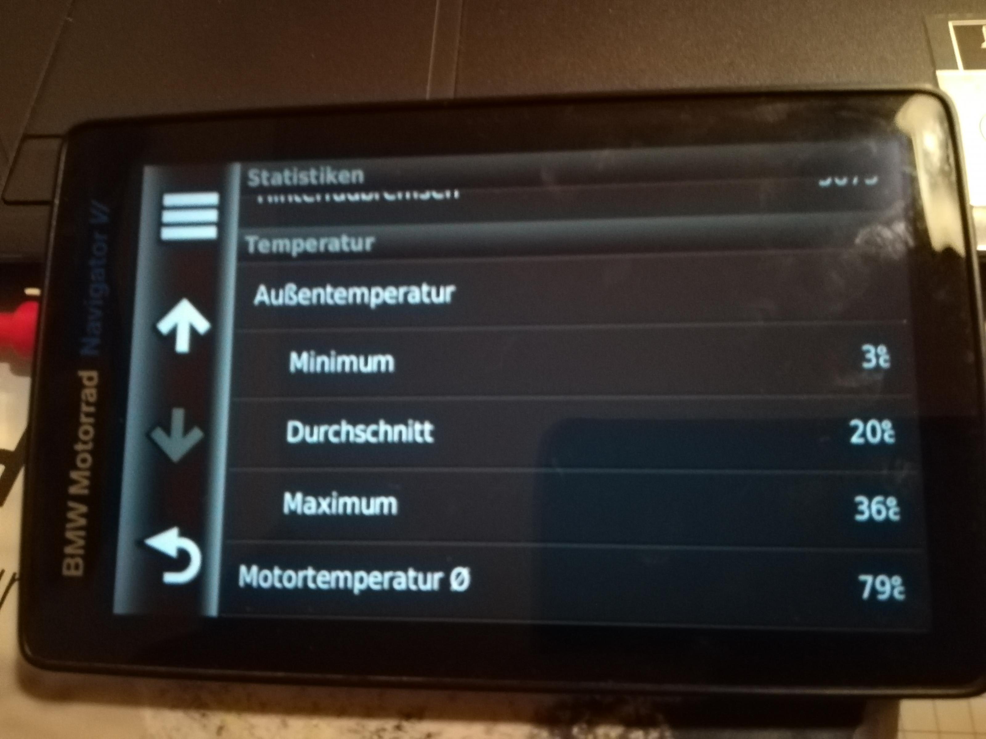

Hast du den Navigator 6? Da kannst du die Durchschnittliche Motortemperatur ablesen. Unter Mein Motorrad Aktuell steht bei mir im Durchschnitt 79 Grad.
Wäre mal interesant wie die bei euch ist.
Gruß Matthias
Eine durchschnittliche Motortemperatur kann man weder messen, noch berechnen. Also echt, glaubt doch nicht jeden Blödsinn, nur weil der irgendwo steht.
Was im Nav6 steht ist die durchschnittliche Kühlmitteltemp. oder allenfalls die Motoröltemp., ob die sinnvoll ist, darüber mag man streiten. Ich behaupte: Du fährst nur Kurzstrecke, denn sonst wäre die höher (es sei denn, der Durchschnitt wird inkl. Warmlaufphase und Motorstillstand berechnet -> was ja dann total sinnvoll wäre...*ironie aus").
Bis der Motorblock komplett durchgewärmt ist, dauert es, auch im Sommer, und zwar so ca. 20...40Min. Und auch dann ist der Motorblock nicht überall gleich warm! Da sind Differenzen von locker 200 Grad vorhanden (Auslass -> Getriebeausgang).

Ja Hallo,
Du weißt ja echt gut bescheid. Warum kann die Motortemperatur nicht gemessen werden? Das am Motor unterschiedliche Temperaturen herschen ist wohl schon klar. Kühlwasser kommt bei über 100 Grad langsam an seine Grenzen. Die Parameter werden halt an einer Stelle gemessen und die ist ja bei jedem die gleiche. Ich habe auch nur gefragt wie die Durchschnittliche Temperatur so bei anderen ist. Würde mich interessieren. Ich fahre zum Beispiel in der Woche Kurzstrecke 😉. Und mit Sicherheit wird da vom Motorstart an aufgezeichnet. Genau wie bei deiner Durchschnittlichen Geschwindigkeit.
