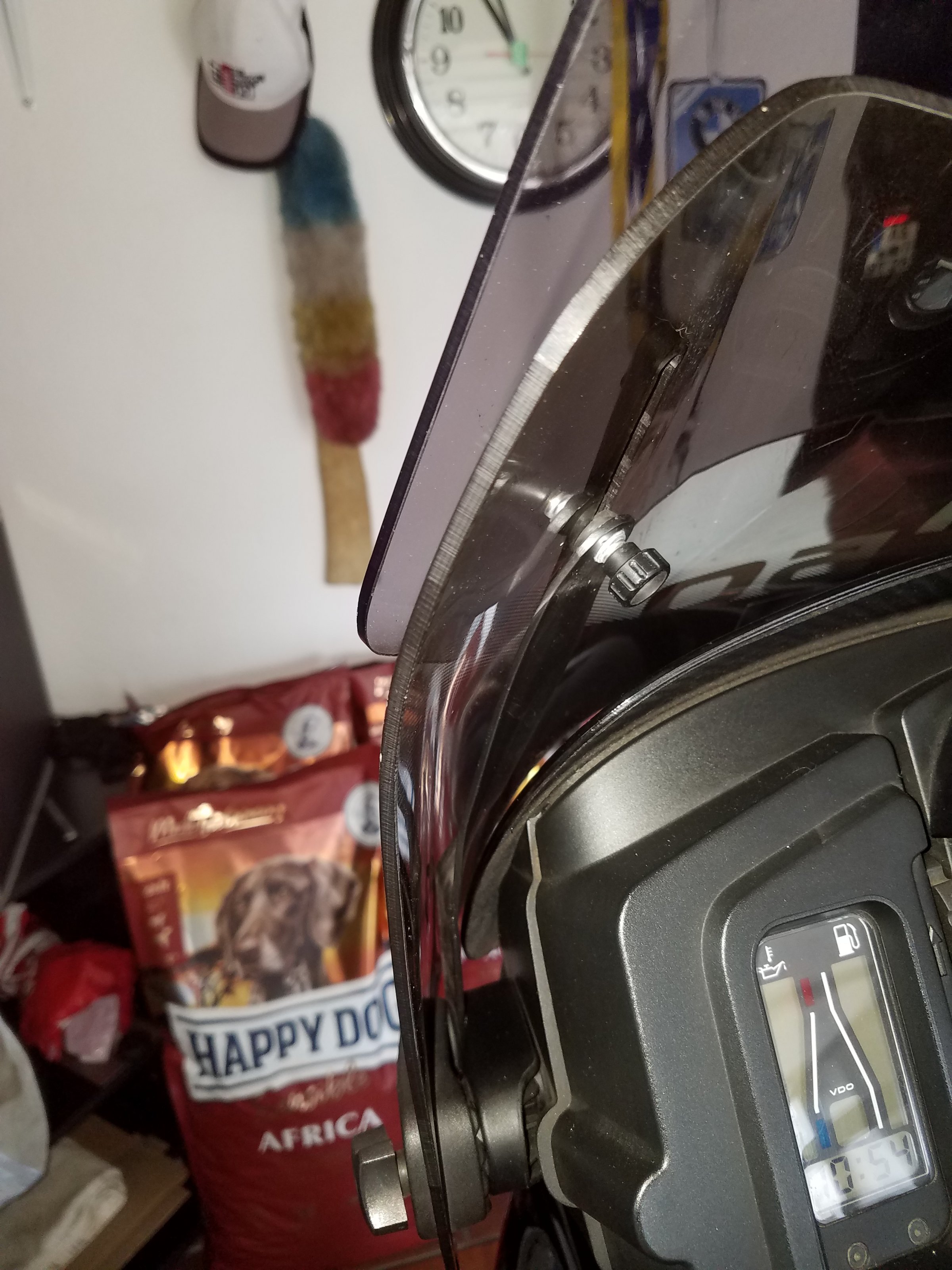

Ich habe den oberen Teil der MRA-Scheibe mit einem zusätzlichen Päärchen Löchern versehen, so dass die Scheibe etwa 5 cm tiefer sitzt; zudem habe ich die "Kippelemente" in der Weise berbeitet, dass die Scheibe mit dem oberen Teil mehr zum Fahrer kippt; Jetzt ist alles Paletti;
Der Helm liegt recht laminar im Wind und der Oberkörper ist gut geschützt; egal ob 80 oder 140 - jetzt ists OK!

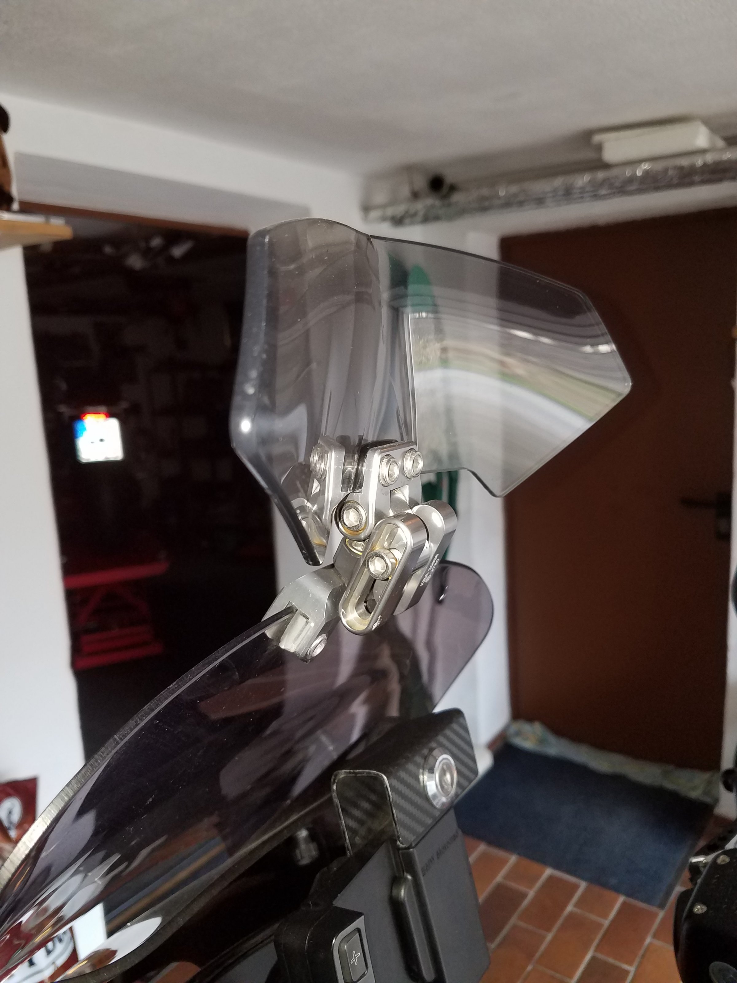

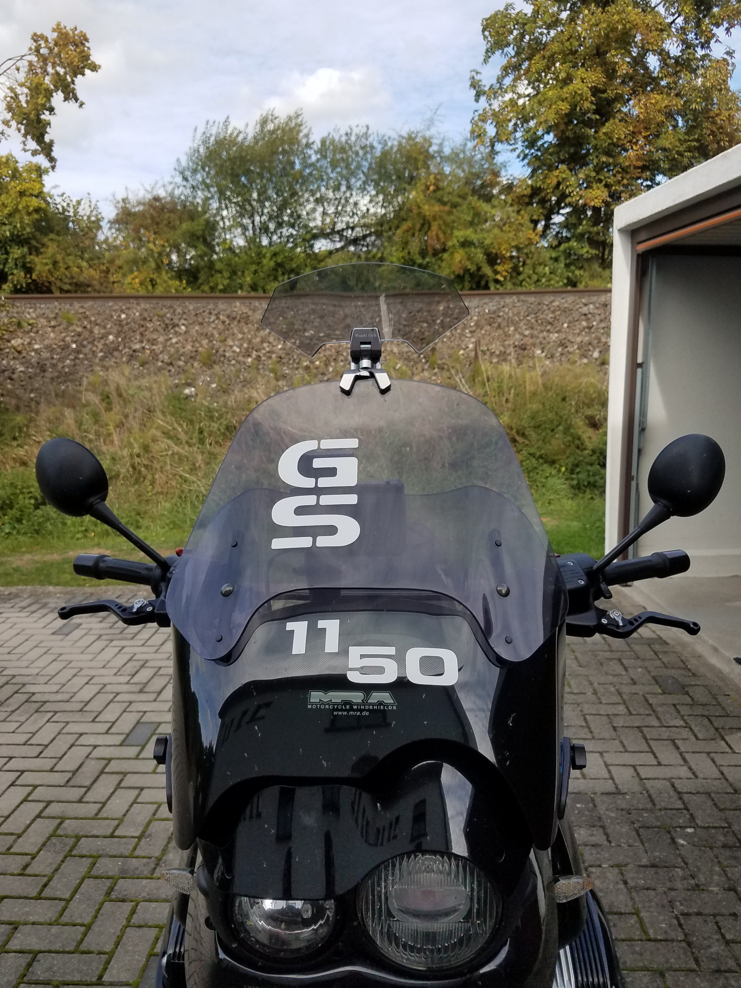

Ich hab' von einem Spezl einen einfachen, bierdeckelgrossen Spoiler geschenkt bekommen (mitsamt den ABE-Papieren) . Gut dachte ich, probierst Du den Schmarrn mal aus. Überrascht war ich wie viel der "Schmarrn" bringt.
Im Prinzip ist das ein klemmbares Doppelscharnierchen.
Vermeiden würde ich auf jeden Fall die "filigrane 3kg Verstellmechanik" wie in Bild 3 dargestellt obwohl sie eventuelle Schwingungen des Schildes dämpfen wird.
Ob allerdings der Aufsatz auf der Vorsatzscheibe zulässig ist wage ich zu bezweifeln. Zugelassen und geprüft ist immer nur die Verwendung am Original. Und bereits dieses ist nicht mehr zulässig weil bearbeitet (gekürzt). Oder ist die Bearbeitung Teil der Zulassung der Vorsatzscheibe?

Ich habe mir mal die verschiedenen ABE angesehen und bei MRA nachgefragt - grundsätzlich sind die Spoiler nur auf Original- oder Scheiben des jeweiligen Herstellers zugelassen (also das Wunderlichteil z.B. nicht auf einer MRA-Scheibe); darüberhinaus sind Aufsatzspoiler nur auf einteiligen Scheiben zugelassen, also insbesondere nicht auf der verstellbaren MRA Vario (oder vergleichbar).
Insofern muss ich mir für meinen Fall überlegen, ob ich legal bleiben und a) verzichten oder b) eine andere Scheibe montieren will, oder das Ganze ignorieren.
Interessant wäre die - formale - Frage der Verwendung des Aufsatzspoilers an der Cockpitabdeckung, sofern man ohne Scheibe fährt ;)
@gerd: die Wunderlich-Scheibe scheint mir selbst mit einer Alu-Verstellmechanik auch sehr massig für die exponierte Montageposition...
