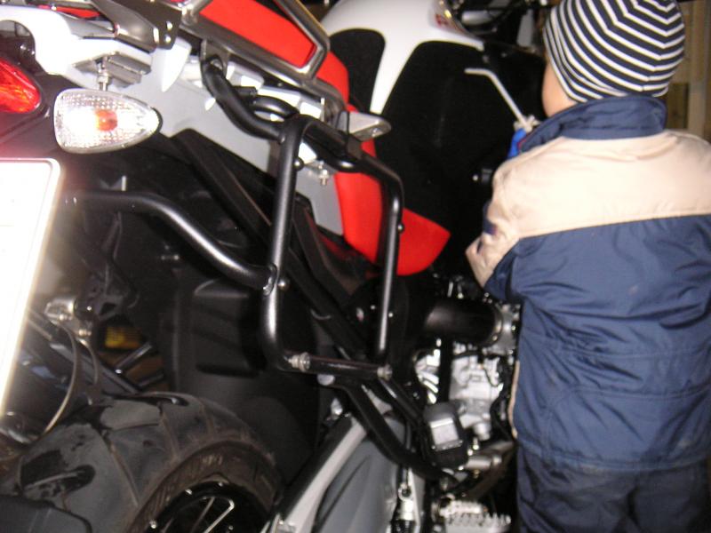

guten abend
ich war, wie versprochen, am wochenende fleißig und habe den innenkotflügel eingebaut.
das teil macht einen sehr robusten und wertigen eindruck. passt sehr gut. wird mit 2 schrauben fixiert (vorhandene werden ersetzt). rechts und links wird das teil noch am rahmen mit schlauchbindern fixiert und fertig. hab ich weg gelassen sieht schöner aus. ich habe unter die laschen, die sich am rahmen abstützen. gummi gelegt, damit der rahmen nicht verkratzt, dadurch sitzt das ganze so fest da wackelt oder scheppert nix.
Miniaturansicht angehängter Grafiken
ich bin sehr zufrieden. bezogen über gs-parts.

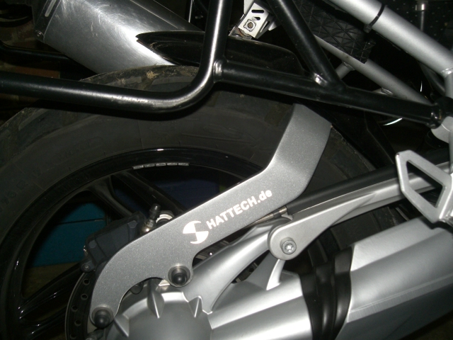

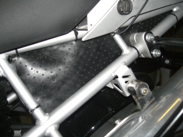

guten morgen,
bei mir kam so ne abdeckung nicht in frage, ich finde sie passt optisch nicht so gut zu einer enduro.
Smile
oder so
Hattech Hinterradabdeckung (Danke HEM!)
Zusätzlich Gummimatte mit Kabelbindern. Billigversion der Wunderlichlösung.
Seit diesem Umbau saut das FB und die Batterie nicht mehr ein und mein Weib behält bei Sauwetter ein sauberes linkes Bein.
Der Tip mit der Gummimatte stammt auch hier aus dem Forum, kann ihn auf die Schnelle aber nicht finden.

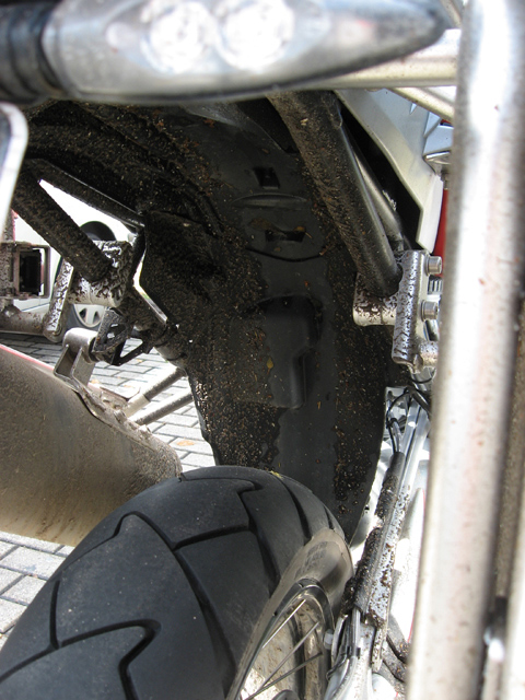

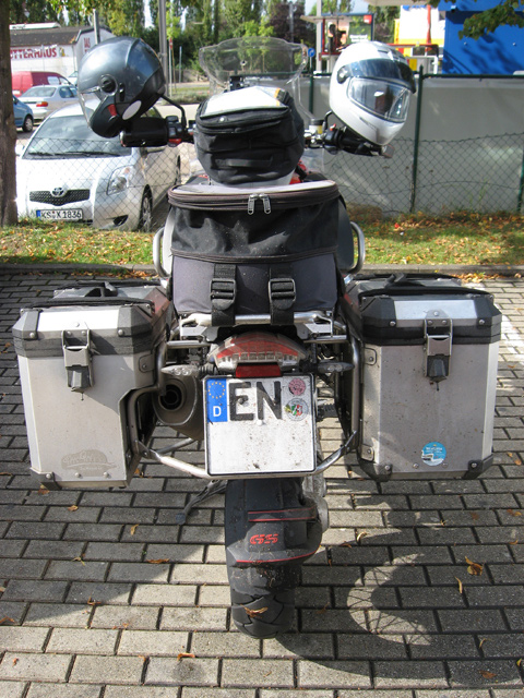

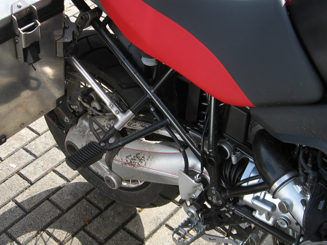

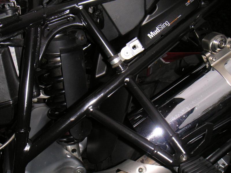

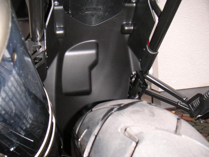

Hi,
also ich habe mit folgenden zwei Varianten Erfahrungen:
1. Mudflap
2. MudSling
Die Gummi-Lösung hatte ich bei meiner 2006er Adv. Und war auch sehr begeistert von der Funktion. War halt nur etwas fummelig mit der „Zurecht-Schneiderei“. Aber die Funktion war ausgesprochen zufriedenstellend. Im direkten Vergleich zum Innenkotflügel, der über das Hinterrad geht, sogar besser. (Vergleiche auf diversen Touren)
Die neue 2009er Adv. Hat nun ESA, ich hab mir das alles angeschaut, und hätte mir völlig neue Schablonen basteln müssen, und durch den dicken Gnubbel des ESAs an der linken Seite, hätte der Gummilappen immer eine Falte geworfen.
So habe ich mich genauso wie Du auf die Suche nach Alternativen gemacht.
Ergo: MudSling
Sehr wertig hergestellt, sehr stabil, extrem passgenau, super schnell und leicht zu montieren, egal ob du ESA hast, Kofferträger, usw. er passt.
Auch mit Gepäck und Sozia (also viel Gepäck dabei) sehr schlechte Strassen, da schrappt nix!
Und, alles was sauber bleiben soll bleibt sauber. :D
Würde ich jederzeit wieder kaufen und ich ärgere mich, das es den 2006 noch nicht gab. Hier finde ich passt das Preis/Leistung Verhältnis extrem gut.
Anbei noch ein paar Fotos, nach 6 Stunden Dauerregen auf miesen und wirklich dreckigen Strassen. :mad:
Oliver

Hallo okr ist das alles was da versaut wurde ? Wie sahen die Innenseiten des Sozius-Hosen aus ? Und wie war es beim Fahrer z.b. die hintere Seite der Hosenbeine.

Hi,
also ich hab' nichts vorm Foto sauber gemacht, und meine Sozia ist sauber geblieben! :D
Ich hatte vorher eine 2006 Adv. und hatte mir schon 2006 einen Gummilappen (wie hier auch schon im Forum erwähnt) angebracht.
Nachteil man musste im Federbeinschutz zwei kleine Löcher rein bohren damit man an diesen den Gummilappen befestigen konnte.
Mit der Schutzwirkung war ich sehr zufrieden.;)
Als ich nach 1,5 Jahren ein neues Federbein vom :) bekam, wollte ich mir mal was gönnen und besorgte mir den Ilmberger Innenkotflügel!
Optik war dann doch nicht so mein Ding
Und die Schutzwirkung nicht einen deut besser als der olle Gummi lappen:mad:
Nun bin ich zufrieden und die Optik ist auch geil (freies Hinterrad)
Oliver
