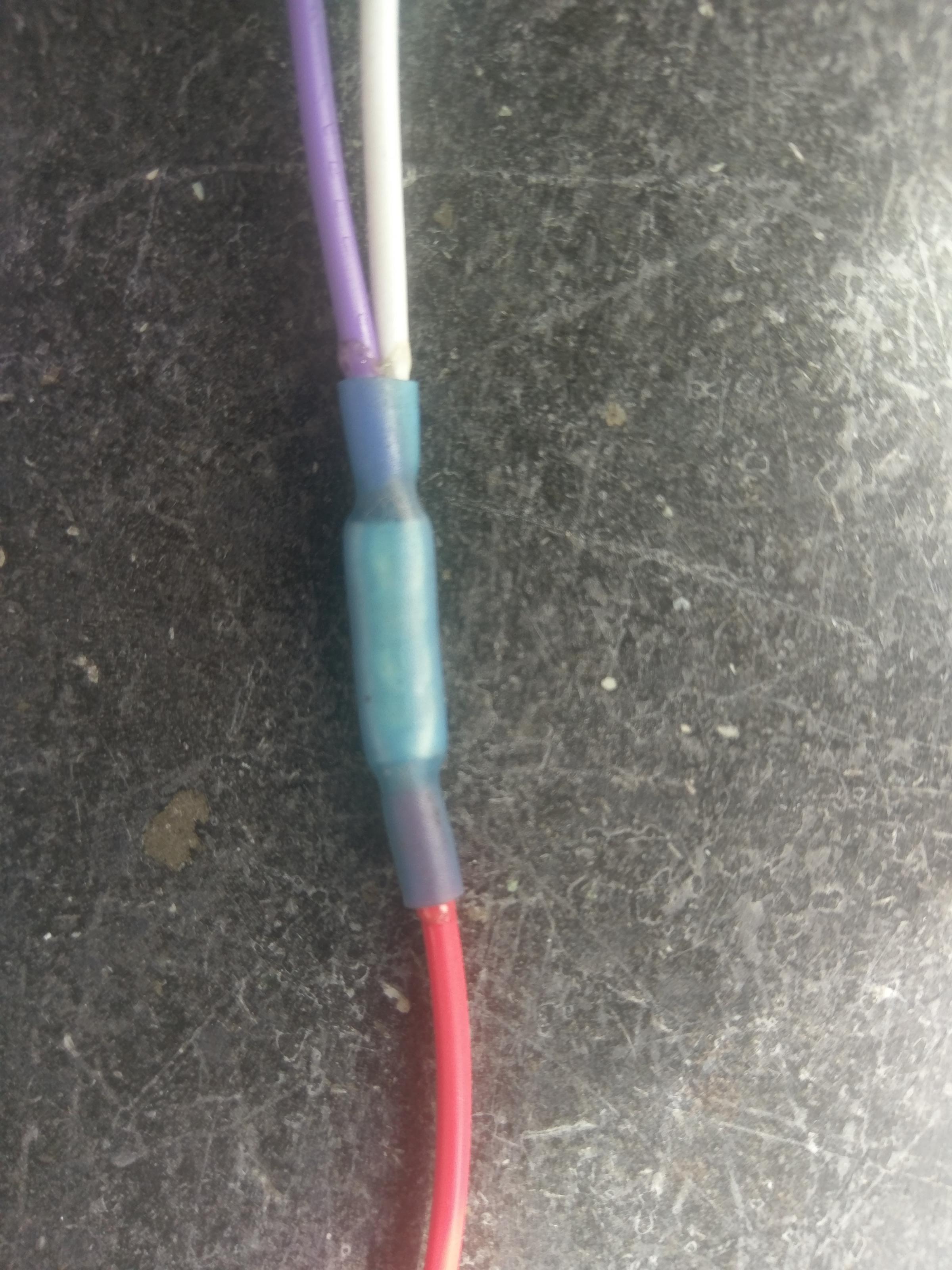

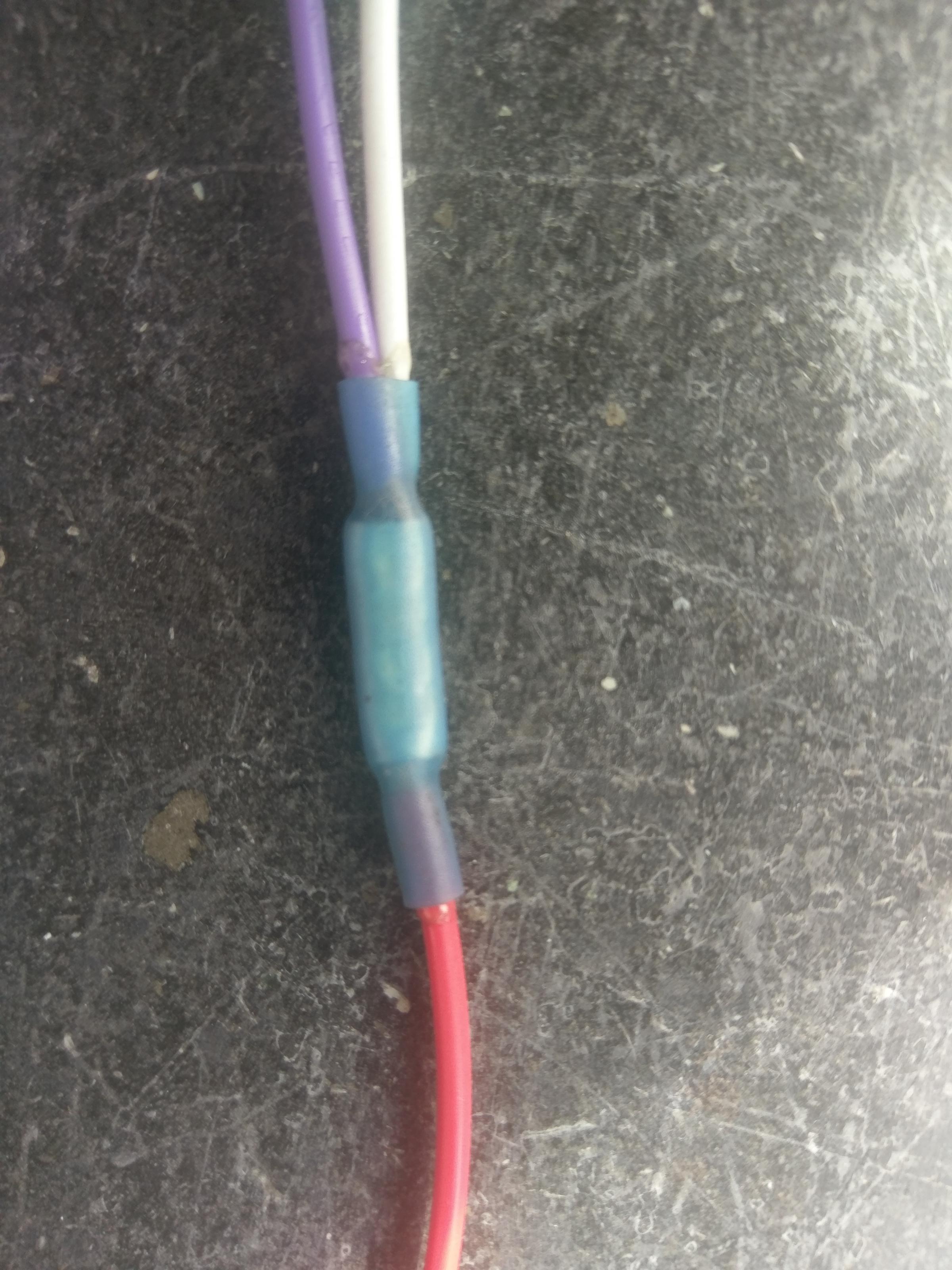

Nimm einen Verbinder wo auf der einen Seite die zwei Kabel reinpassen (vermutlich ein blauer, bis 2,5qmm oder sogar ein roter,bis1,5qmm) Auf der anderen Seite wird dann möglicherweise das Kabel zu dünn sein. Mach aber nix. Einfach das Kabel weiter abisolieren und ein oder zweimal knicken (falten) damit es dicker wird.
Du solltest auf jeden Fall Schrumpfverbinder mit Kleber nehmen, da nur diese beim Schrumpfen auch auf der Seite mit den zwei Kabeln, eine saubere Abdichtung durch eben diesen Kleber herstellen...
Grüße Volker
So sieht das dann aus

Hallo Volker,
:facepalm: da sieht man mal wieder, wie blockiert man so ist, na klar, mit der Schleife doppelt es. Super danke für den Tipp

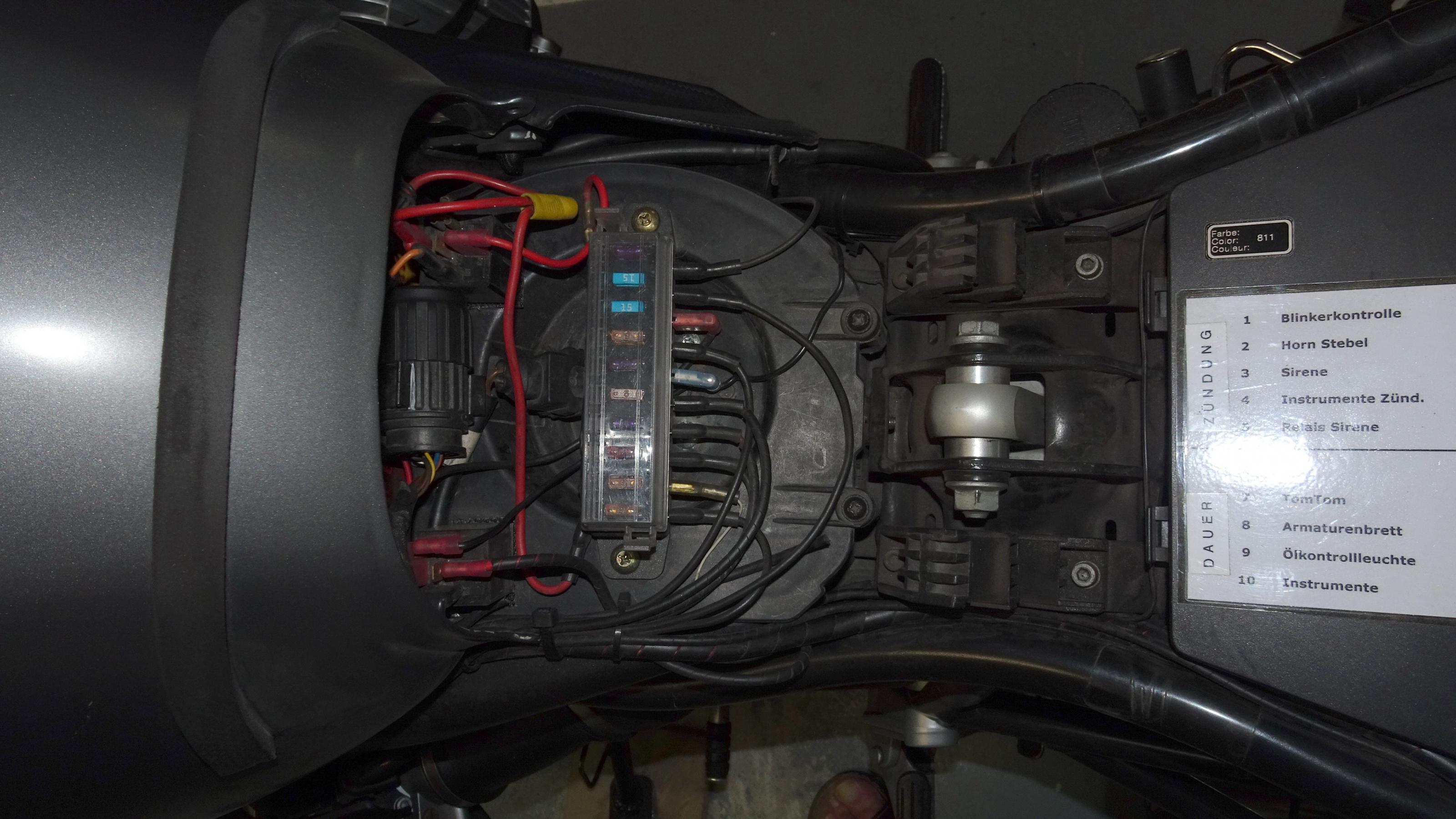

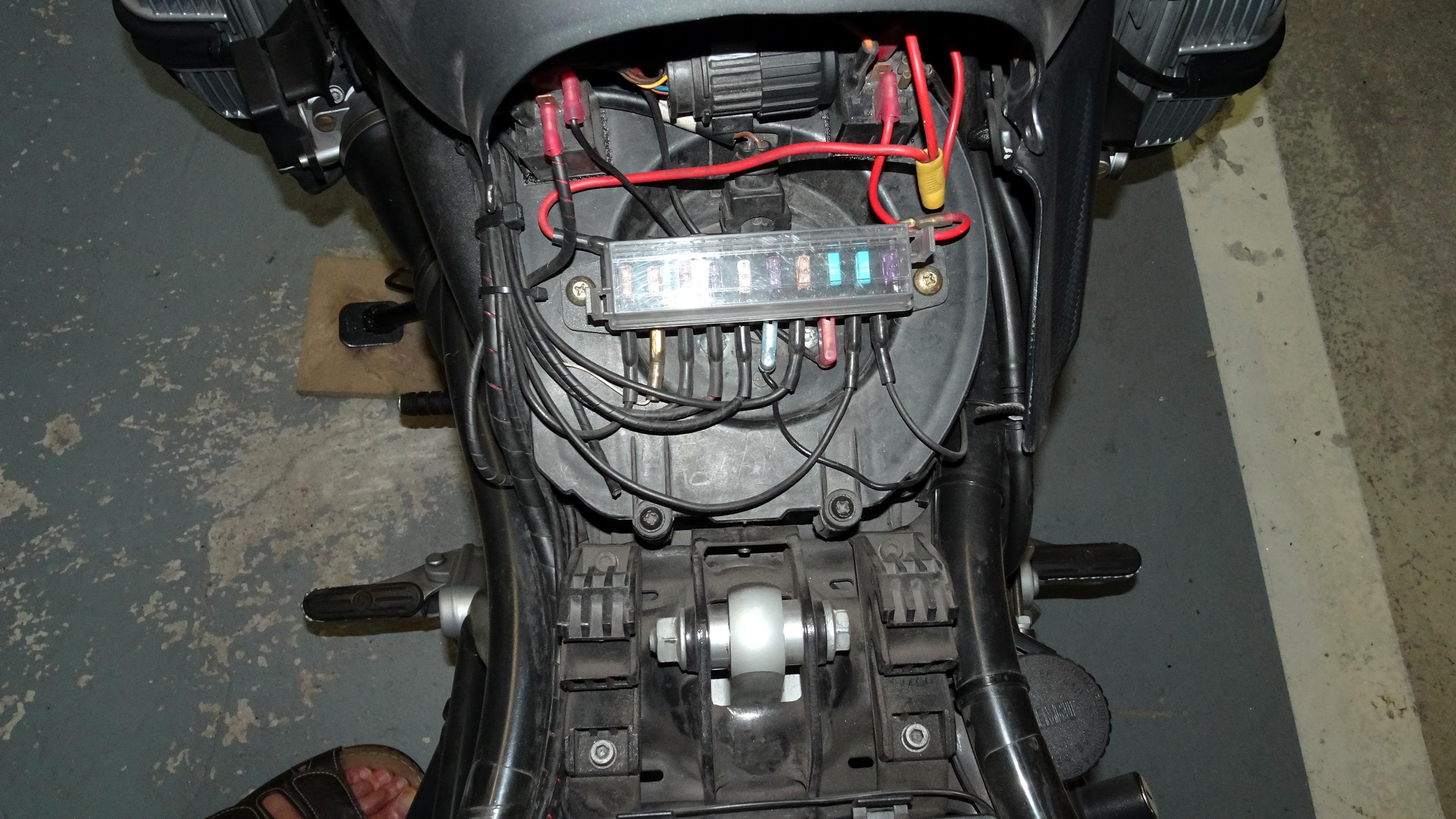

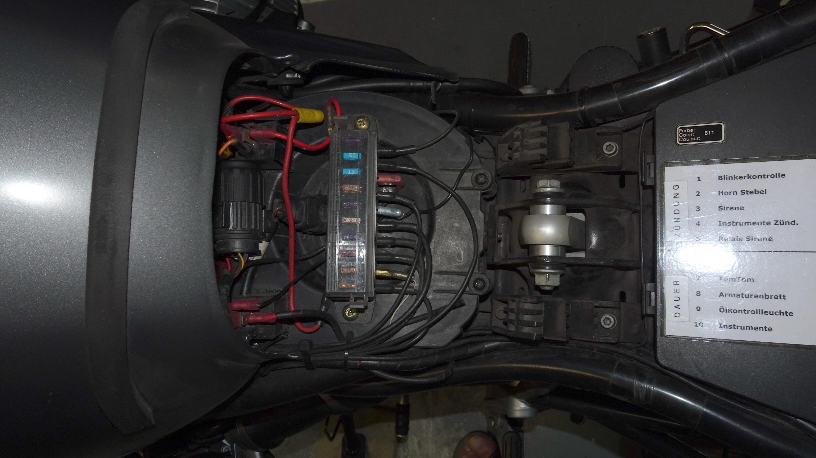

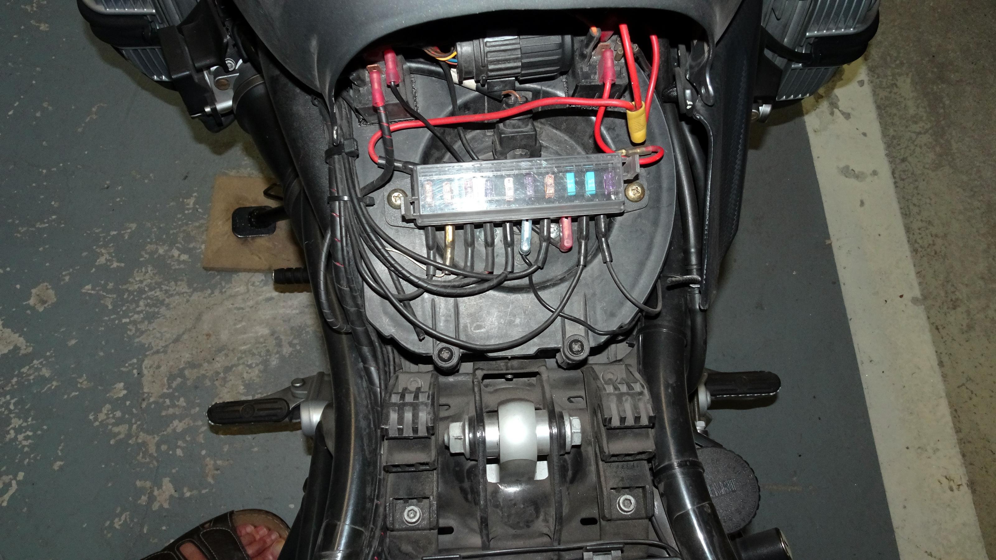

Warum machst du nicht einen- kleinen eigenen Sicherungskasten (direkt hinter die Batterie) für alle nachträglich angeschlossenen Verbraucher und kannst von dort alles sauber anschließen. Bei mir klebt das Teil direkt auf dem Luftfilterdeckel.
Bei mir ist es geschraubt! :-)DSC00148.jpgDSC00146.jpg

:klatschen::preis: genau so isses schön

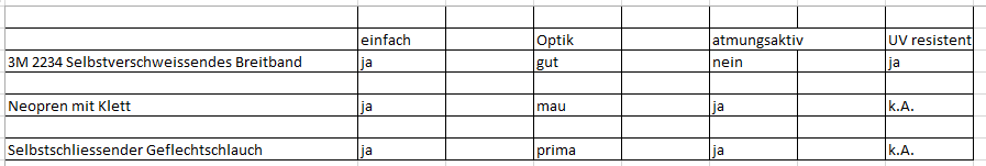

Tach,
es kommt auf den Einsatzzweck des Bands an. Für Innen taugt das wohl.
Bei dem Band von 3M steht, dass es UV proof ist, sollte also halten.
Die reparieren da Anlagen und Geräte irgendwo im Freien, das muss schon tauglich sein.

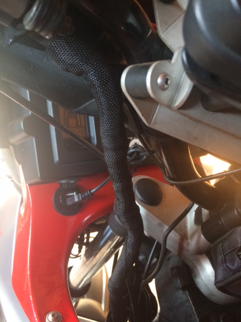

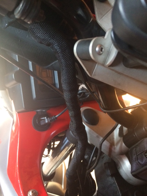

Hallo Zusammen,
hat mir jetzt doch keine Ruhe gelassen... :-))
Macht mit dem sich selbstschliessenden PVC Geflecht richtig Laune.
Geht schnell und sauber.
Kleiner Tip: Wenn ihr es auf Länge schneidet, bitte die Schnittkante mit dem Gasbrenner/Feuerzeug verschmelzen.
Dabei NICHT auf das Gewebe zielen, sondern ins Freie, sonst wird das Gewebe hart und verschliesst sich nicht mehr. Fragt nicht, woher ich das jetzt weiss....
Matrix:
Mein Favorit ist der Geflechtschlauch
Ich hab´ ihn aus USA kommen lassen, gibt´s aber auch bei Conrad:
https://www.conrad.de/de/geflechtsc...chließend&tfo_sellerName=Conrad Electronic SE. Unterscheidet sich nach zu umhüllenden Durchmesser
Fazit mit selbstschliessendem Geflechtschlauch:
Es ist leichter machbar als gedacht
Es ist nicht teuer
Die Optik stimmt wieder
Es ist atmungsaktiv, da kann nichts vermodern
Man korrigiert gleichzeitig die atombombenfest angezogenen Werkskabelbinder
So, jetzt wisst Ihr, was ich auch weiss, und habt ein lecker Projekt für den Winter.
Ich werde dann einen ordentlichen Sicherungskasten installieren :-))
Gute Restsaison
Rainer

Servus Rainer,
welchen Durchmesser hast Du für die Stränge am Lenker genommen?
Danke vorab
2VRaini
2VRaini
10.04.2014
734
Wurmlingen
R1150GS
Ich meine was bis 11mm, das hat locker gepasst, inkl der mürben Hülle
