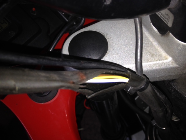

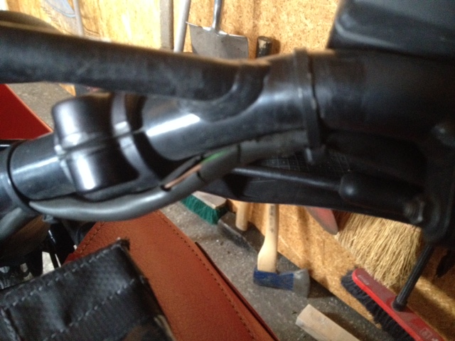

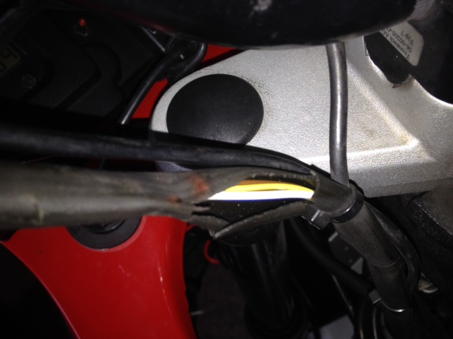

Tach zusammen,
habe eine 1150er Bj 2003
Die Hüllrohre der Kabelstränge werden langsam mürbe.
Gibt´s irgendeine intelligente, schnelle Lösung, wie man das beheben kann?
Es gibt selbstverschweissendes Isolierband, aber das ist nachher unschön anzusehen.
Ich bin ja sicher nicht der Einzige, der dieses Problem hat.
Wenn´s klappt lade ich 2 Bilder dazu hoch
Bin gespannt

in der Tat, das steht bei meiner GS auch an, ich hatte im Onlineshop von W&W Würzburg (Harley Kram) unter Art.Nr.14-415 was passendes gefunden.
Hört sich einfach an und man muß nix auseinander nehmen, ich überlege noch.

Hallo Rainer,
als einfache aber nicht wirklich schöne Lösung gibt es zweiteiliges Wellrohr im Kfz-Elektrohandel. Das sind zwei längsgeschlitzte Wellrohre, erst zieht man das eine über die nackte Kabelage und Clips dann das zweite drüber.
Die andere Variante ist schöner aber aufwändiger: den Stecker der einfacher abzufummeln oder zu erneuern ist entfernen und Schrumpfschlauch drüber. Nicht zu eng einschrumpfen! Am Handbremskontakt kann man löten.
MfG Gärtner

Hallo
Hab ich schon gemacht ist aber nix in 5 minuten.
Erst mal die Schaltereinheiten ab dazu Tank runter und die vielen Kabelbinder entfernen.
Dann die Mehrfachstecker ab dazu den pinkfarbenen Schieber zurSeite schieben und ein Pin nach dem anderen mit einer Nadel auspinnen und notieren wo er hingehört dann Schlauch wechseln dazu die Litzen einzeln mit einem stabilen Hilfsdraht durchziehen.
Dann Stecker einpinnen und mit dem pinkfarbenen Schieber verriegeln.
Zum Schluss Mopped zusammenbauen.
Noch Lust ????

@ alle
Das 14-415 von W&W sieht interessant aus
Habe jetzt ein Band von 3M Scotch für Kabelstranghüllenreparatur entdeckt, 2234
Sieht aus machbar aus.
Die Rosskur ist nix für mich, das muss von aussen gehen, werde beides testen und dann berichten
Rainer

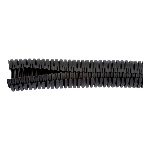

Tach,
ich habe das gleiche Problöm und auch noch keine Lust gehabt bisher.
Bei unserem Lieferanten gibt es verschließbares Wellrohr mit 7,1 mm AUSSENDURCHMESSER, also schön dünn. Innen 4,5mm
Das ist aber nur in 100 Meter zu haben der Meter 1,40 €. Ich würde bei regem Interesse eine Rolle ordern und großzügig zum EK plus bisschen Versand unters Volk verteilen falls Interesse besteht :rolleyes:
2797357.jpgGrüße Volker

Hallo Volker,
das Wellrohr ist genau das was ich meinte. Das gibt es in verschiedenen Größen bei LKW-Bedarf Winkler. Ich weiß nicht ob die an Endverbraucher verkaufen, ich kaufe es als Firmenkunde dort ein.
MfG Gärtner

Moin moin,
...das willst Du nicht nehmen ;) zumindest nicht für diese Anwendung (1,5mm dick) aber es gibt durchaus selbstverschweisende Bänder die man nehmen könnte - z.B. https://shop.recanorm.de/Gesamtkata...-RECA_NORM-1601&SelectedFilterAttribut=%5B%5D
Ich würde persönlich wg der Optik eher ein Textilband nehmen wollen welche es für Kabelbäume gibt und evt. erst eine Lage wasserdichtes Band drunter, aber...
...um sauber wickeln zu können muss der Kabelbaum auch ziemlich demontiert werden, dann kann man auch fast wieder einen Schlauch drüberschieben.
Ansonsten geteiltes Wellrohr wie oben vorgeschlagen - z.B. Co-flex von den Fränkischen (stabil UV beständig aber relativ dick) - Suchbegriff ist hier "Marderschutz" da findest bei amazon oder in der Bucht x-Angebote.
Kann auch ein ganz einfaches geschlitztes sein und dann alle paar cm mal ein Band zum fixieren, das wäre die leichteste und flexibelste Lösung.
hth
Eric

Ich weiss ich bin ein wenig krank...bei Erhalt der R1100GS ( Juni 1994) habe ich alle Kabelbinder ersetzt ( alle wirklich alle, zu fest angeknallt!!)...
Bis heute..bei jeder Reinigung oder Rep. die Schutzrohre mit ein wenig Silikon gepflegt...:grosse-augen:
Bis heute keine Kabelbrüche oder spröde Schutzrohre...:worthy:
Bei kleinen Steckerchen würde ich versuchen Schrumpfschläuche daruberzuziehen...bei grossen Steckern halt in den sauren Apfel beissen und die Stecker abzutrennen und neu zu verbinden um Schrumpfschlauch aufzuziehen ( eis nach em andere...:giggle:)

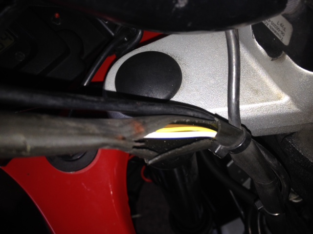

Tach zusammen,
Bin gespannt
RainerAnhang anzeigen 259995Anhang anzeigen 259996

Bei meiner 2002er ist zum Glück nix brüchig. Aber ansonsten verwende ich z.B. für Bastelarbeiten einfach schwarzen Spiralschlauch. Den gibt´s in verschiedenen Stärken.

Hallo.
Ich habe starkes, gut klebendes schwarzes Klebeband genommen, zurecht gerissen, passend ummantelt. Sieht sogar noch gut aus. Nur mal weg pfriemeln möchte ich nicht tun wollen.

Hi
Das originale Band ist luftdurchlässig. Und das aus gutem Grund. Wäre es "dicht" würden die Kabel dahinter gammeln weil irgendwoher kommt immer etwas Feuchtigkeit.
Selbstverschweissende Kabel, Coroplast u.Ä. sind daher nicht die beste Wahl.

Hallo liebe Suchende,
bei uns bei bei der Genossenschaft gibt es Bougierrohr in unterschiedlichen Durchmessern als Meterware. Die benutzten das zur Reparatur der Kabelführungen bei z. B. Stihl Freischneidern oder Motorsägen. Dann geht es bestimmt auch bei den Qühen. Das will ich mir demnächst besorgen und werde dann berichten
