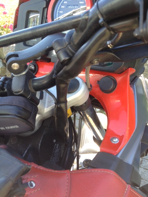

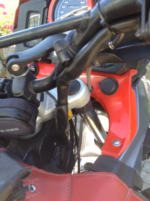

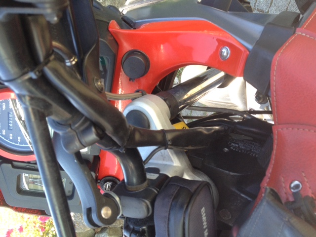

Rüclmeldung die erste:
Habe gerade mit dem Scotch 2234 einen etwa 30 cm langen Kabelstrag vom rechten Lenkerende weg "repariert.
Die Befürchtung, dass es mit dem 1,5 mm dicken Material nicht geht, hat sich nicht bewarheitet. Klappt prima, man sollte aber im Warmen arbeiten. Bei mir hat Herbstsonne gereicht.
Das Band verarbeitet sich gut, da es aiuf der Innenseite etwas klebt, aber nicht zu fest, so dass man peu à peu voranarbeiten kann.
War übrigens eine Sache von 10 Minuten.
Was bleibt ist der Einwand von Gerd, dass es darunter ersticken könnte. Schaun mer mal.
Interessant vielleicht noch, dass ich die mürbe Hülle dranlassen konnte.
Ich schätze den Kabelstrangdurchmesser auf etwa 10 - 12 mm, und das hat gut geklappt
Anbei ein Bild:
Ich bin nicht Mr.Perfekt. Ich kann mit dem Ergebnis gut leben.
Die Kabelbinder wurden ersetzt, aber "mit Hirn" angezogen.
Im Werk haben sie glaube ich Bodybuilder drangelassen :-)
Jetzt mache ich noch einen Versuch mit dem selbstschliessenden Geweberohr. Ich berichte...

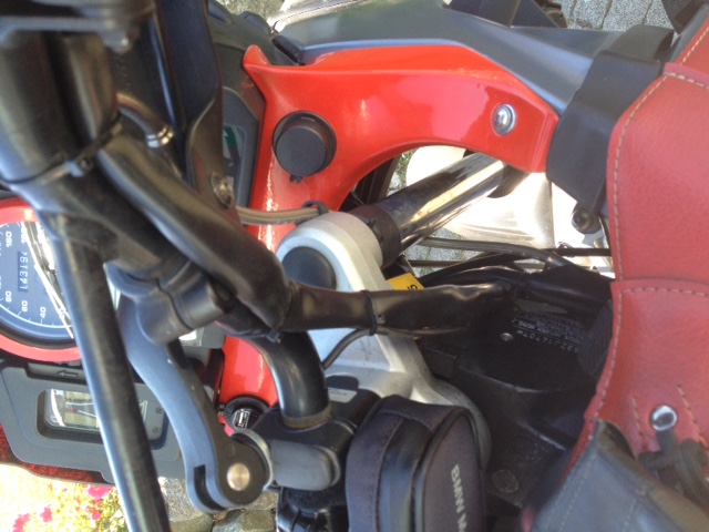

Rückmeldung die zweite:

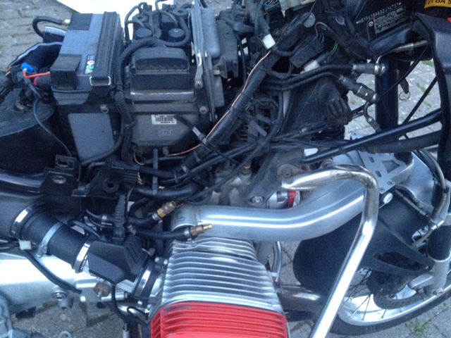

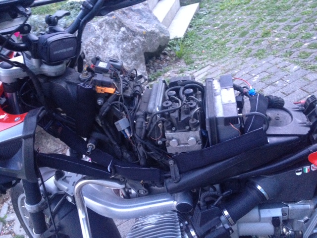

Habe unterm Tank etwas aufgeräumt.
Das Neopren ist ebenfalls leicht zu verarbeiten, und es sieht aufgeräumter aus, finde ich.
Zudem ist beim Tank runter und rauf keine Gefahr vom hängenbleiben.
Jetzt fehlen noch die selbstschliessenden Gewebeschläche, bin gespannt, die kommen am Lenker links. Kommen glaube ich aus USA, kann also dauern.
Das ist "Naturzustand" rechts
Das ist mit Neopren links
Sieht aufgeräumter aus, und man kommt problemlos ran.
Beugt auch sicher dem einen oder anderen Scheuerproblem vor.
Mir gefällt´s

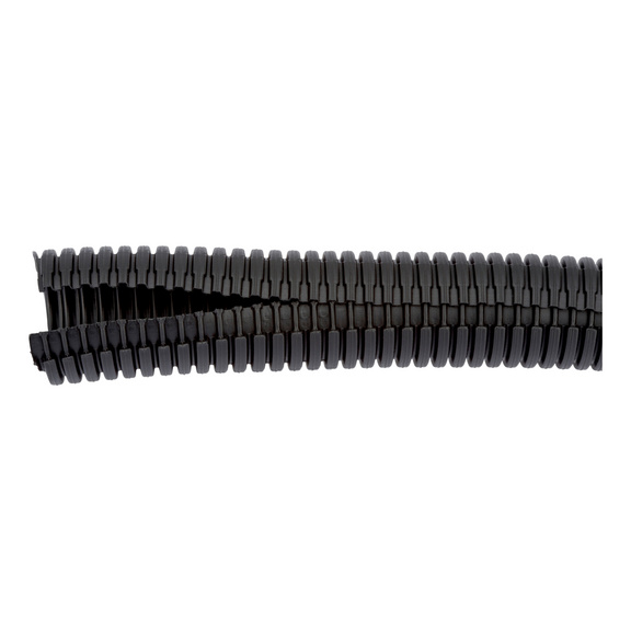

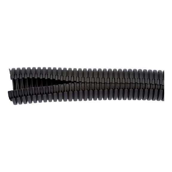

Bei unserem Lieferanten gibt es verschließbares Wellrohr mit 7,1 mm AUSSENDURCHMESSER, also schön dünn. Innen 4,5mm
Das ist aber nur in 100 Meter zu haben der Meter 1,40 €. Ich würde bei regem Interesse eine Rolle ordern und großzügig zum EK plus bisschen Versand unters Volk verteilen falls Interesse besteht :rolleyes:
Anhang anzeigen 259998Grüße Volker
Man muß nicht direkt 100 Meter kaufen. Ich benutze das schon seit Jahren als Kabelkanäle beim Moped. Einfach mal bei ebay schauen...https://www.ebay.de/sch/i.html?_odk...13&_nkw=marderschutz+wellenrohr&_sacat=131090 (Anzeige)
