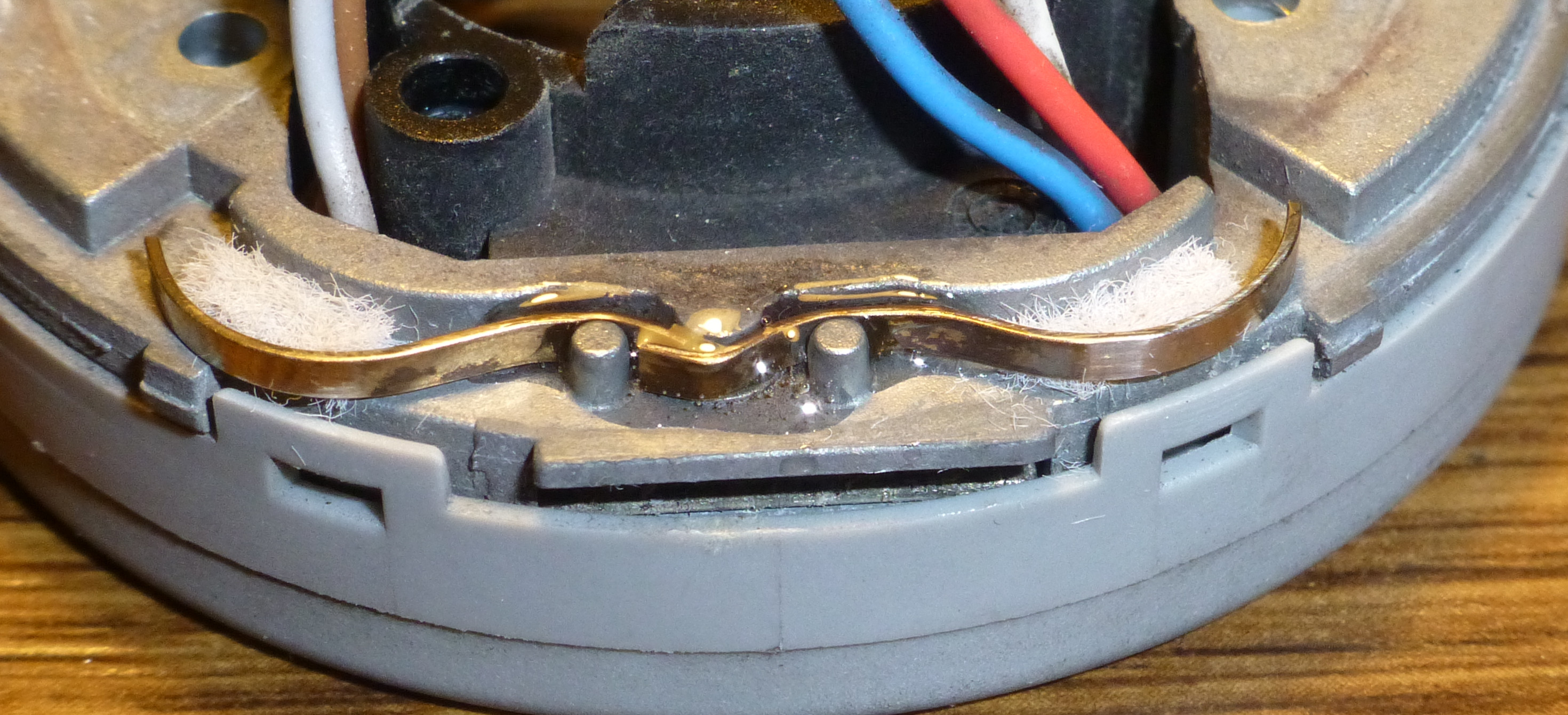

Der MultiController (dieses Dreh- und Kipprad an der linken Lenkerarmatur meiner GS1200LC) hat diese Tage den Geist aufgegeben. Das Rad ließ sich fast ohne Widerstand drehen und verstellte sich schon durch starken Wind! :rolleyes:
Die Demontage war nicht ganz einfach, aber ich habe es geschafft und eine gebrochene Feder als Ursache gefunden.
Ich habe die Feder-Hälften mit 2K-Kleber wieder in Position gebracht und kleine Filz-Klötzchen als Puffer eingeklebt. Ein Test wird zeigen, ob das hält oder für'n Ar*** war. Das Teil soll 130,- € plus MWSt kosten...
Auf dem Bild kann man die vorletzte Stufe sehen, ich habe die Filz-Klötzchen noch verstärkt.

was macht diese feder? nur widerstand erzeugen oder einen elektrischen kontakt?

Die ist der Rastwiderstand beim Drehen. Mechanische Kontakte konnte ich in dem Controller nicht finden, ich gehe von Reed-Kontakten aus.

Ich würd' ja ein Stückchen Federstahl passend machen ...

Sieht gut aus :), halte uns auf den Laufenden ....
Neulich eine größere Runde (~1700km) gedreht; das Controller-Rad dreht deutlich schwerer als vorher, aber wenn man es richtig anfaßt, geht es. Vielleicht sollte ich die freien Feder-Enden noch etwas "freier" machen; werden vom 2K-Kleber doch recht stark fixiert...
Woher nehmen? :confused:

Federstahldraht rund in einer passenden Stärke ginge nicht?
Den bekommt man im Modellbaufachhandel (oder z.B. bei Conrad)

Ich frage mich wie diese "Feder" brechen kann. Da wirken ja keine großen Kräfte drauf. Wird wohl eher kalt verformtes chinesisches Buntblech sein, wenn ich das Foto anschaue. Echter Federstahl würde unter den Einsatzbedingungen nie brechen.

Wenn ich das richtig sehe, waren die beiden Federteile vorher weiter auseinander.
Könnte es sein, dass die vorher abwechselnd "gerastet" haben und jetzt gleichzeitig bremsen? Das würde - ohne veränderte Federkraft - einen deutlich erhöhten Drehwiderstand erklären. Lassen sich die beiden Federteile ggf. in der Originalposition neu verkleben (und/oder ggf. mit sehr kleinen Schrauben fixieren)?
Ich bin kein Metallurge, aber ich denke ähnlich...
Das ist richtig. Ich habe es aber leider beim Kleben zu spät bemerkt.
Das kann ich im Nachhinein nicht mehr sagen. Da sie aber jetzt nur ganz wenige Millimeter (2-3 mm) überlappen, würde ich aus dem Bauch heraus "nein" sagen.
Da läßt sich mit Sicherheit viel verbessern, aber ich laß es jetzt zunächst mal so... Mir ist das eh schon recht fummelig gewesen.

fühlerblatt-lehren bestehen aus flachem federstahl........... gibts bei tante louise für ganz kleines geld! da kann man sich die passende stärke aussuchen und zurechtschnippeln

neigt Federstahl nachträglich bearbeitet nicht zum brechen? Ich kann mir nicht vorstellen, dass Federstahl sich so wie benötigt biegen lässt.
