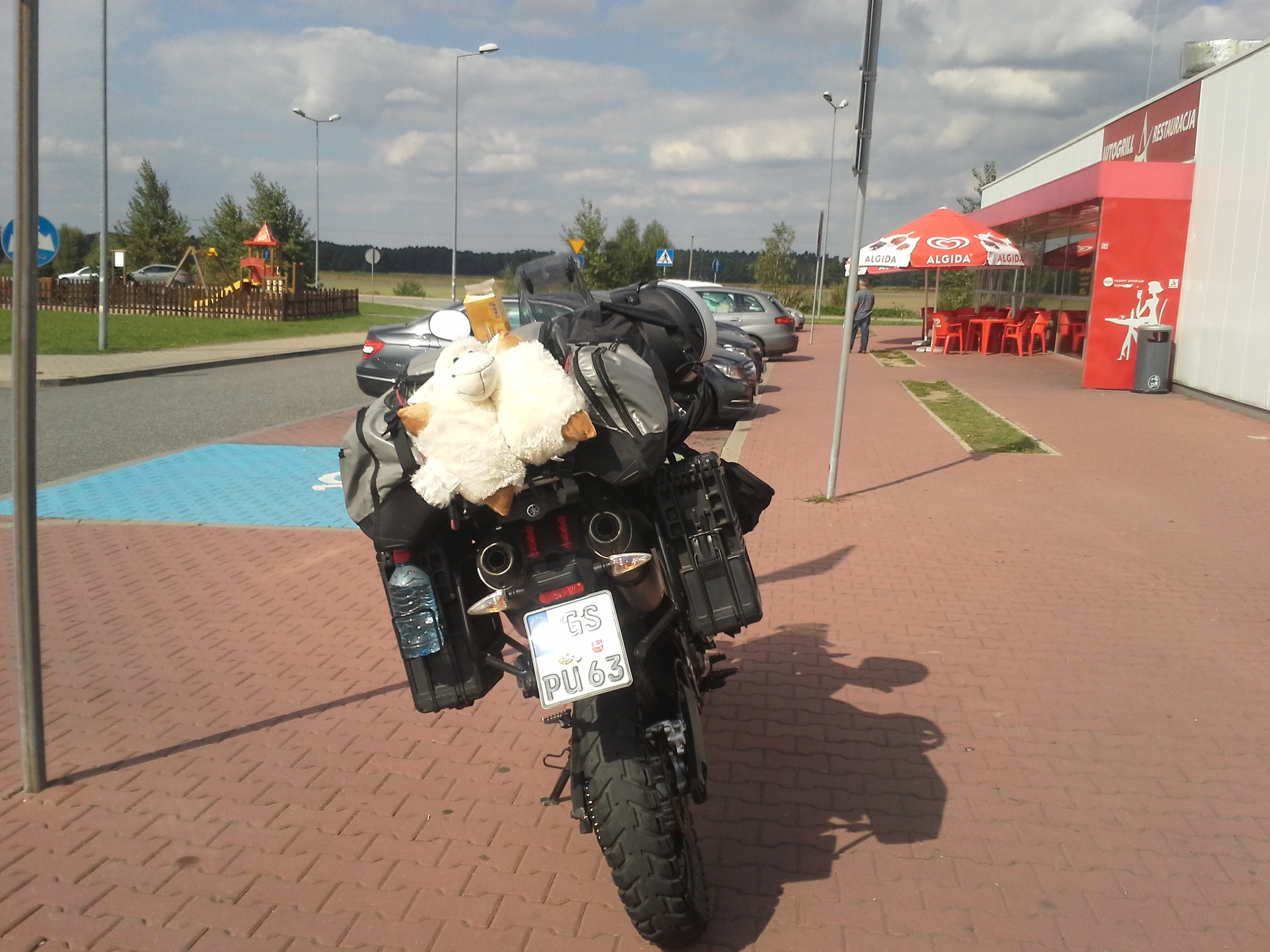

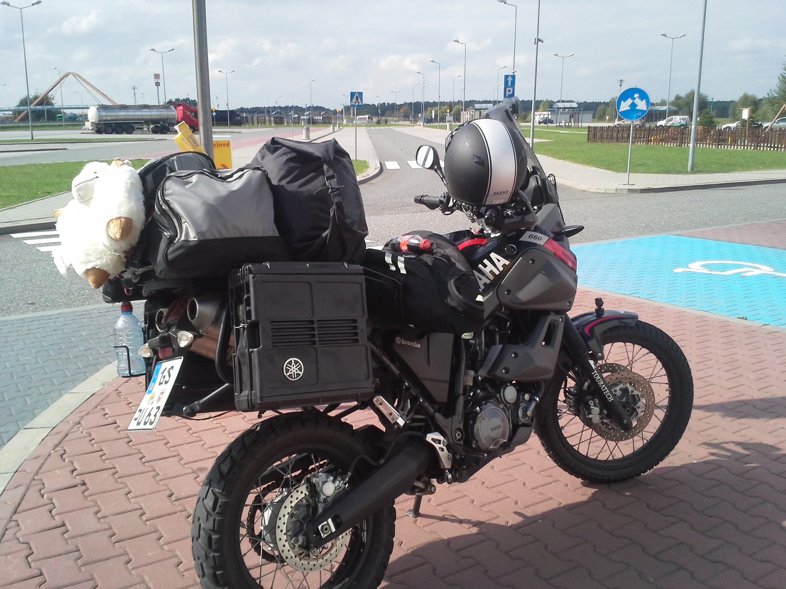

hatte die Koffer auch an meine XT 660 gebaut, passend zu den SW Motech Trax EVo Haltern.
Haben sich wirklich gut bewährt, Wasserdicht und für das Nötigste hat s gereicht.
Die XT ist nicht mehr da, die Koffer habe ich noch:o
