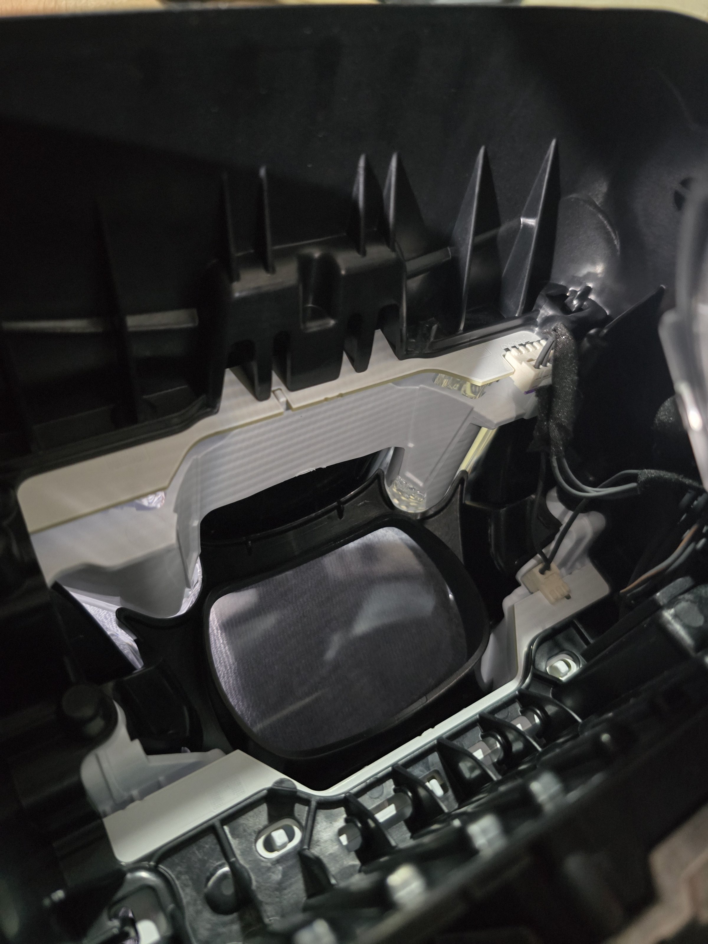

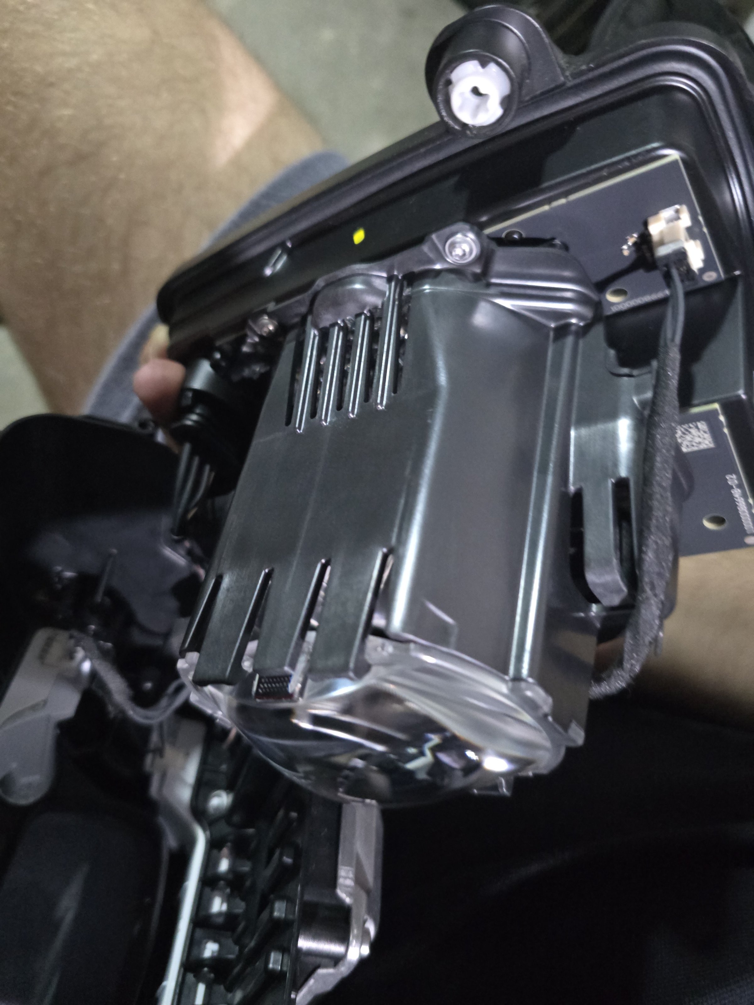

Ich war heute nicht allzu lange in der Garage, aber lange genug, um ein paar Dinge zu erledigen. Die GS muss rollbar sein, damit ich sie zum Rahmenbauer bringen kann, also habe ich angefangen, sie ein wenig zusammenzubauen.
Als Erstes habe ich den Lenker mit dem Lenkungsdämpfer montiert – sieht schon jetzt richtig gut aus.
Dann habe ich den Scheinwerfer abgebaut und auf die Waage gelegt: 1,987 kg – und ja, er fühlt sich auch so schwer an. Aus Neugier habe ich ihn aufgemacht, um zu sehen, was drinsteckt. Tja… sagen wir’s so: Ich muss mich wohl damit anfreunden, hier etwas anderes einzubauen. Ziel ist klar: leichter, aber trotzdem so, dass ich nachts gut sehen kann.
Ein paar Optionen habe ich schon im Kopf. Mindestens 1 kg möchte ich einsparen – und trotzdem die typische „X“-Form beibehalten. Das wird nicht einfach, aber auch diese Hürde werde ich nehmen.
Das war’s eigentlich auch schon für heute. Hier noch ein paar Bilder vom Innenleben des Scheinwerfers.

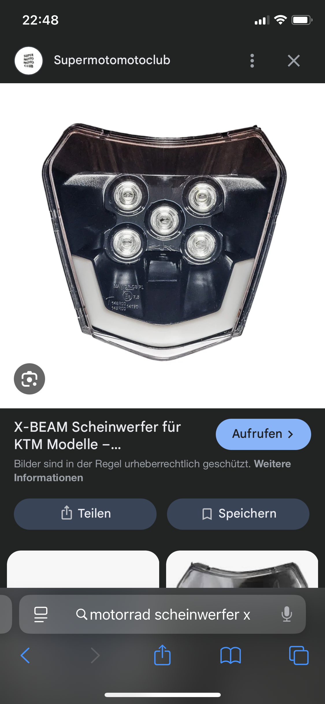

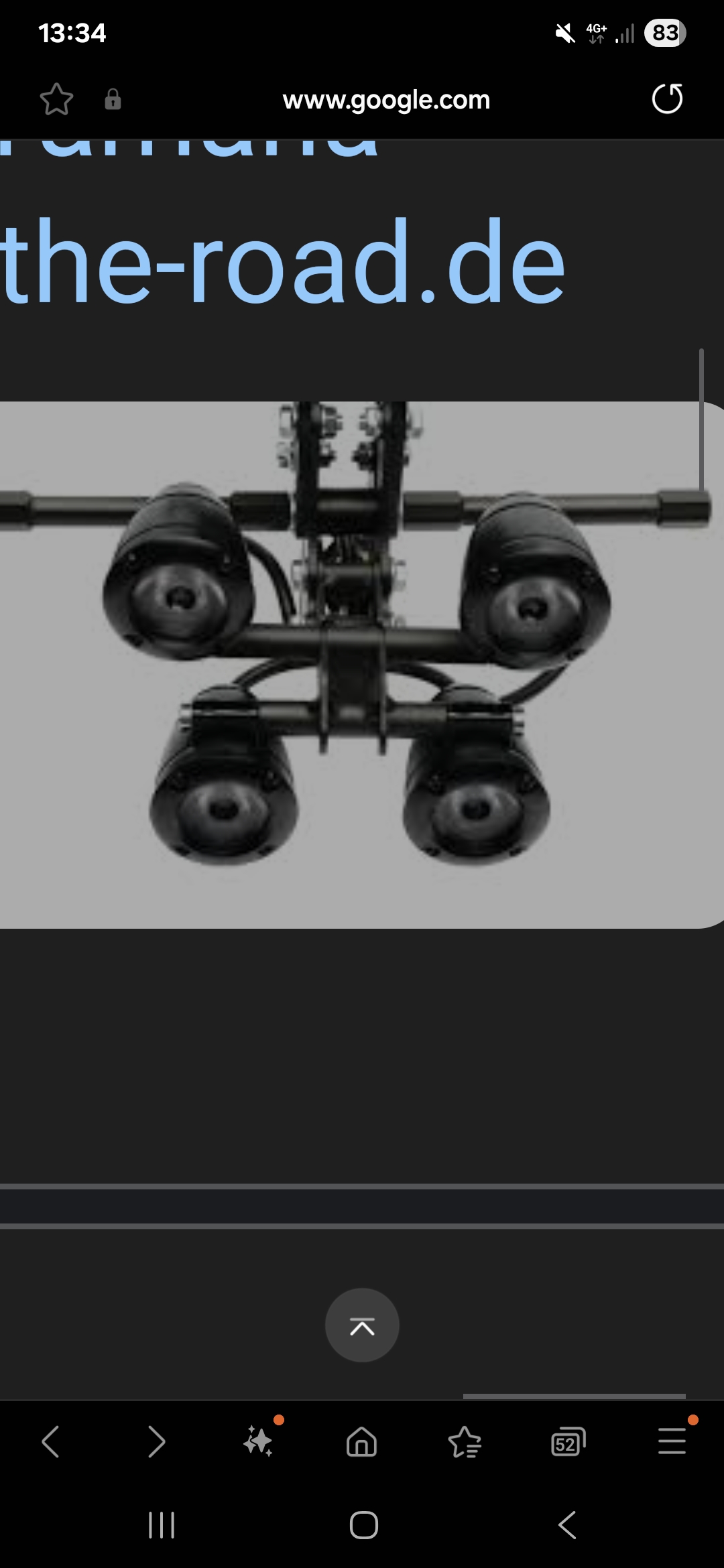

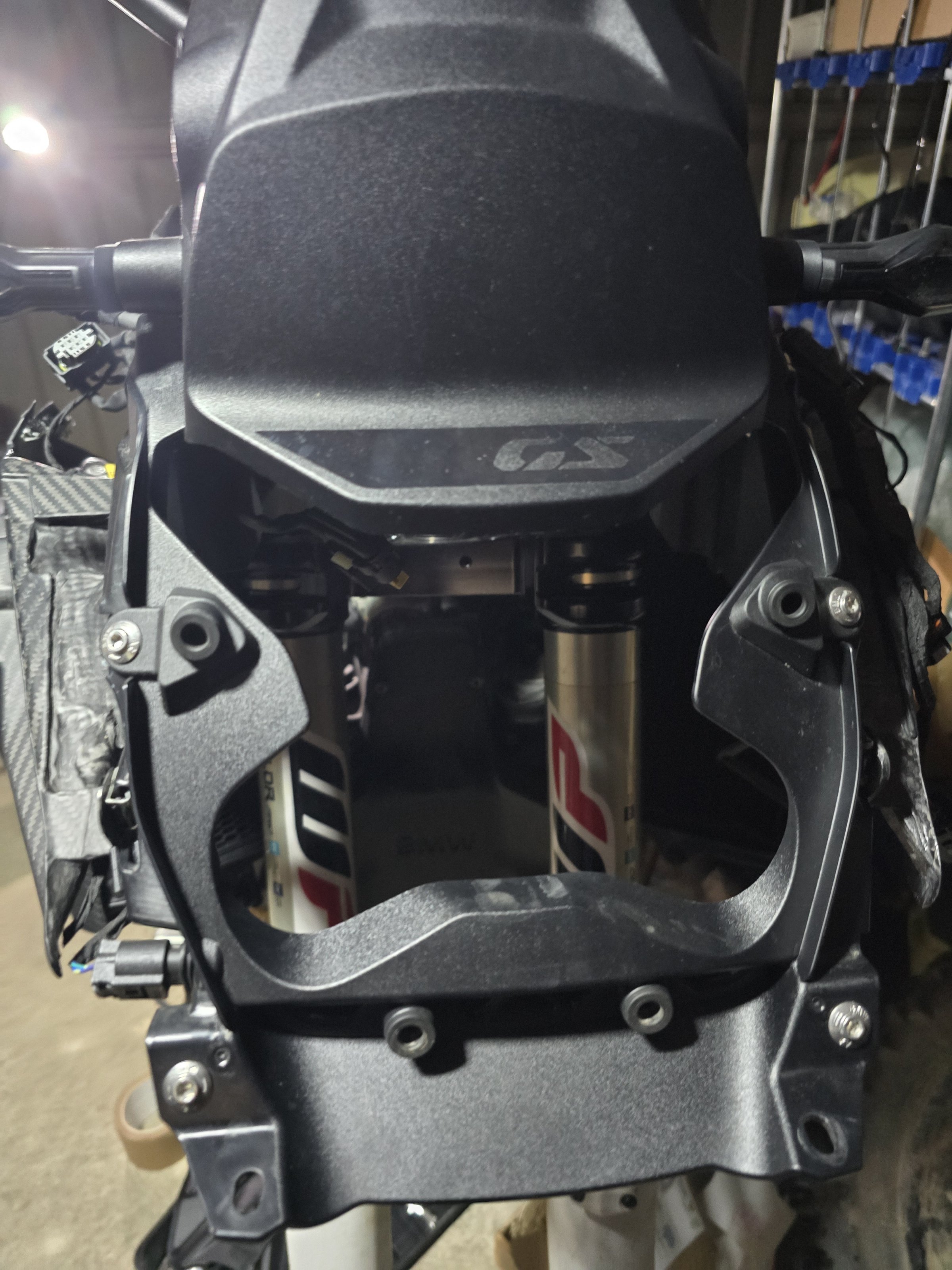

Frage an euch: Scheinwerfer-Idee
Was ich euch noch fragen wollte:
Das „Loch“ vorne muss ja wieder mit einem Scheinwerfer gefüllt werden – oder vielleicht sogar mit mehreren. Was würdet ihr an meiner Stelle nehmen?
Momentan tendiere ich sehr stark zu den vier kleinen Scheinwerfern aus dem GYTR Tenere 700 Kit. Ich hoffe, dass ich sie einzeln bekommen kann.
Meine Idee wäre, jeweils einen in jedes Eck zu setzen. Falls ich einen fünften auftreiben kann, würde dieser dann mittig als Fernlicht dienen.
Denke aber der in der Mitte sollte etwas größer sein, wie ein Xenon oder so?
Ich denke, das wäre der beste Kompromiss zwischen Gewicht, Ausleuchtung und Optik.
Momentan tendiere ich sehr stark zu den vier kleinen Scheinwerfern aus dem GYTR Tenere 700 Kit. Ich hoffe, dass ich sie einzeln bekommen kann.Anhang anzeigen 800081 Meine Idee wäre, jeweils einen in jedes Eck zu setzen. Falls ich einen fünften auftreiben kann, würde dieser dann mittig als Fernlicht dienen.
Also mich persönlich stört etwas dass es zwischen den einzelnen Leuchten sehr offen ist, ich finde es sieht irgendwie unfertig aus, ich würde eher nach einem geschlossenen Scheinwerfer suchen, z.B. sowas:
Majestix95
27.09.2018
559
Servus
Die sind in meinen augen zu klein.
Ich würde eh eine carbon platte nehmen und es ,,ausfüllen" versuchen damit man nicht durchsehen kann.
Mal sehen was noch für Vorschläge kommen.

Hi Majestix,
das ist ein geiles Projekt!
Beim Scheinwerfer kam mir der hier in den Sinn, als du geschrieben hast, dass du die X Optik beibehalten möchtest

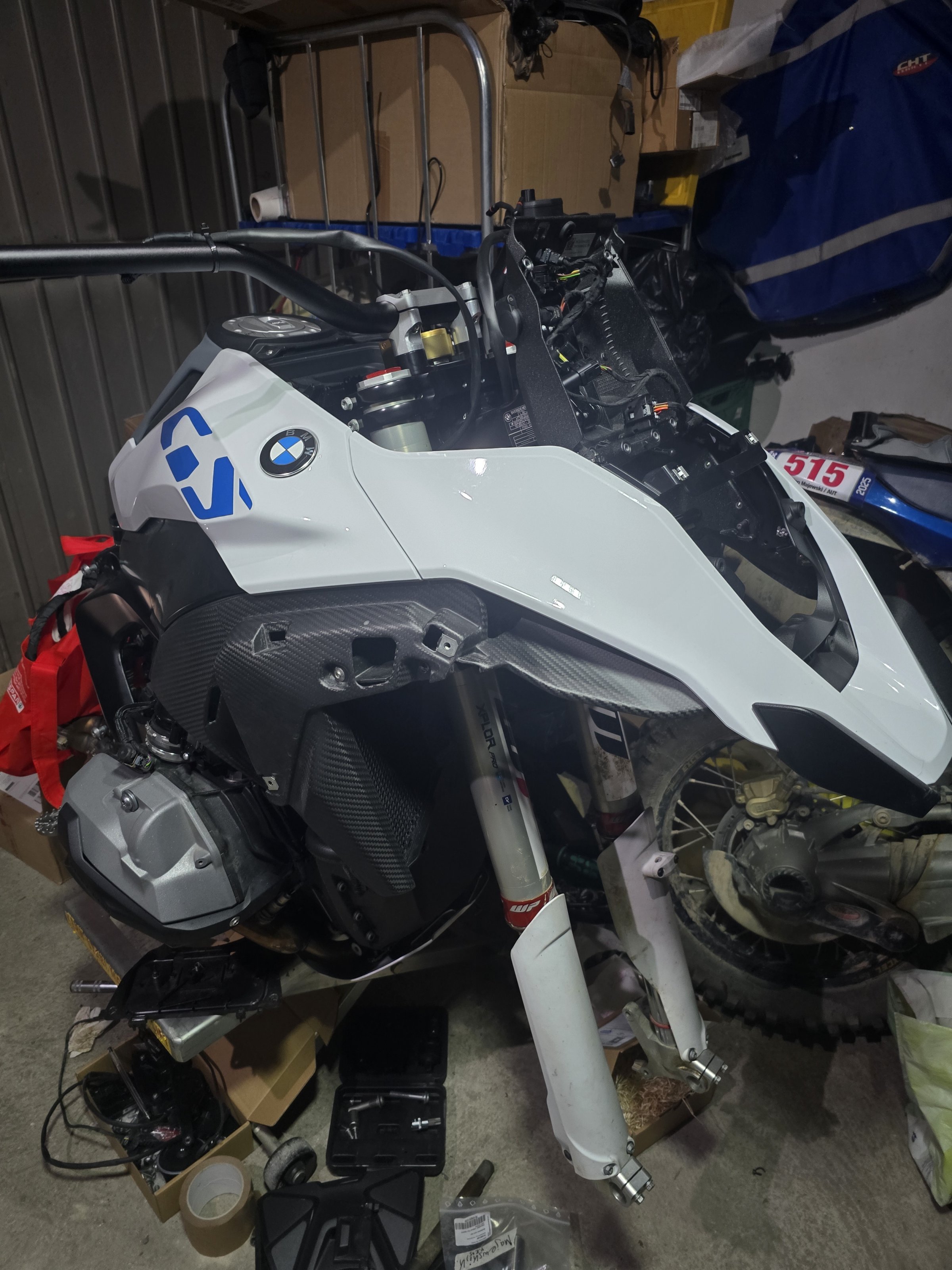

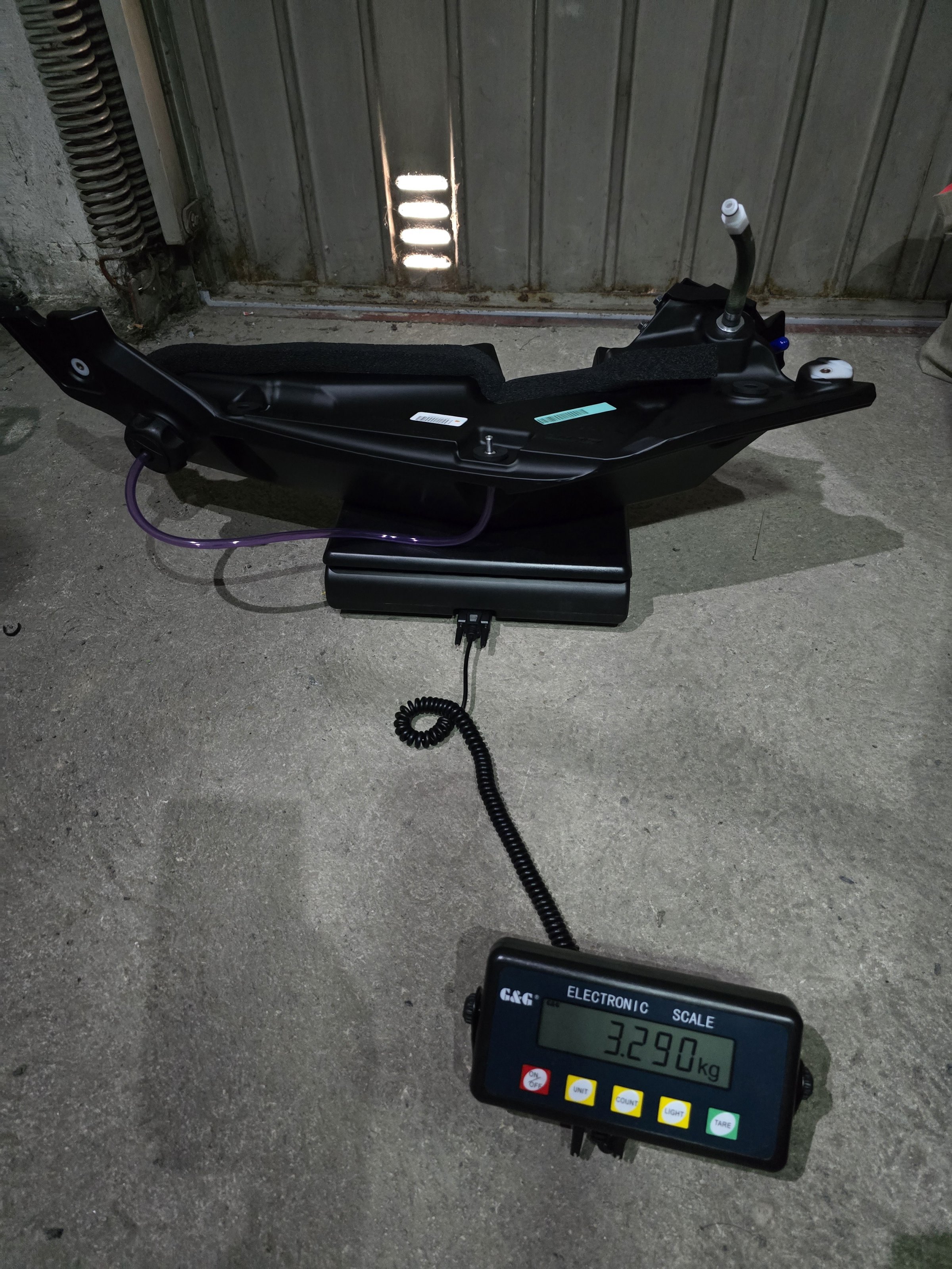

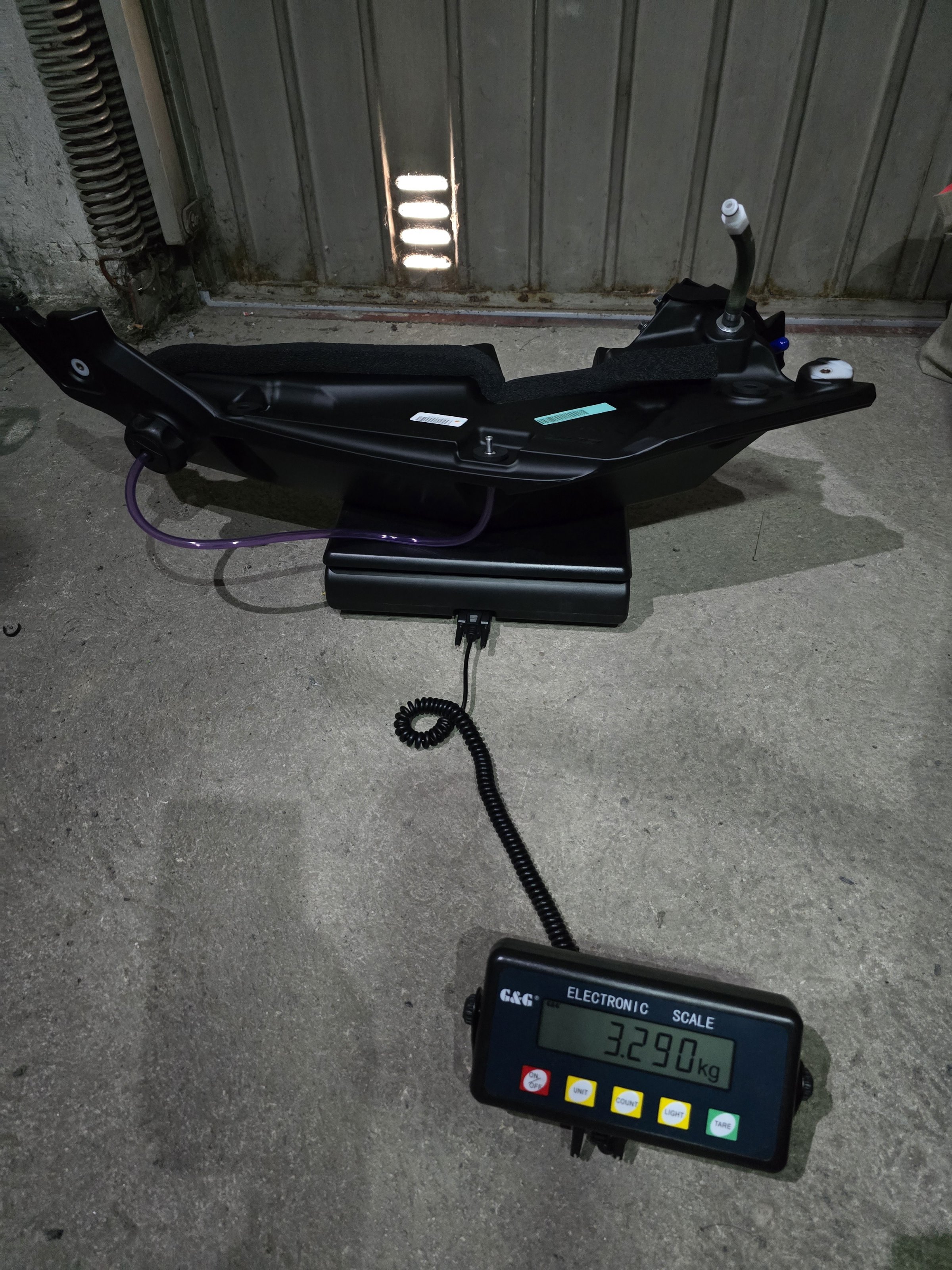

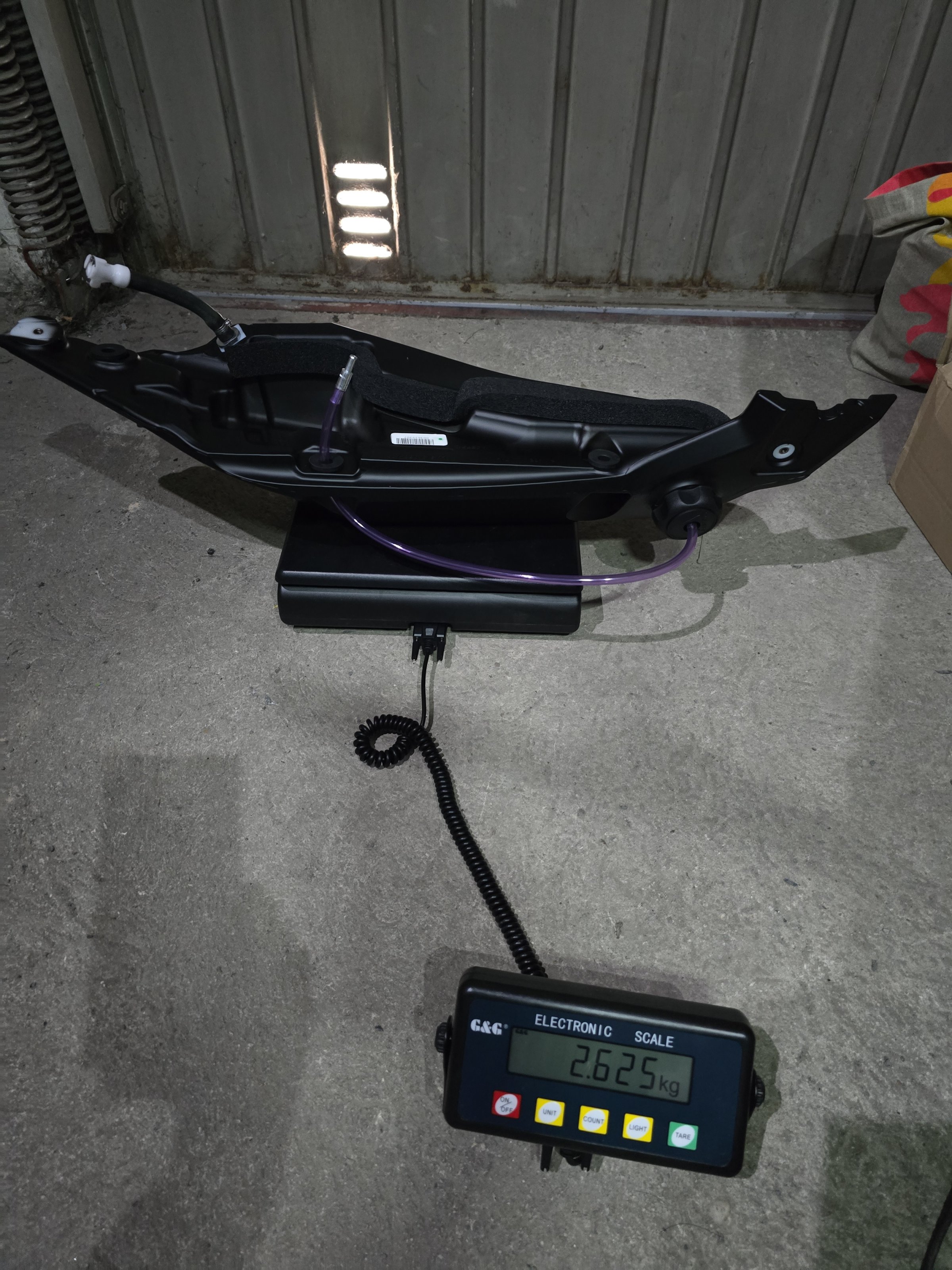

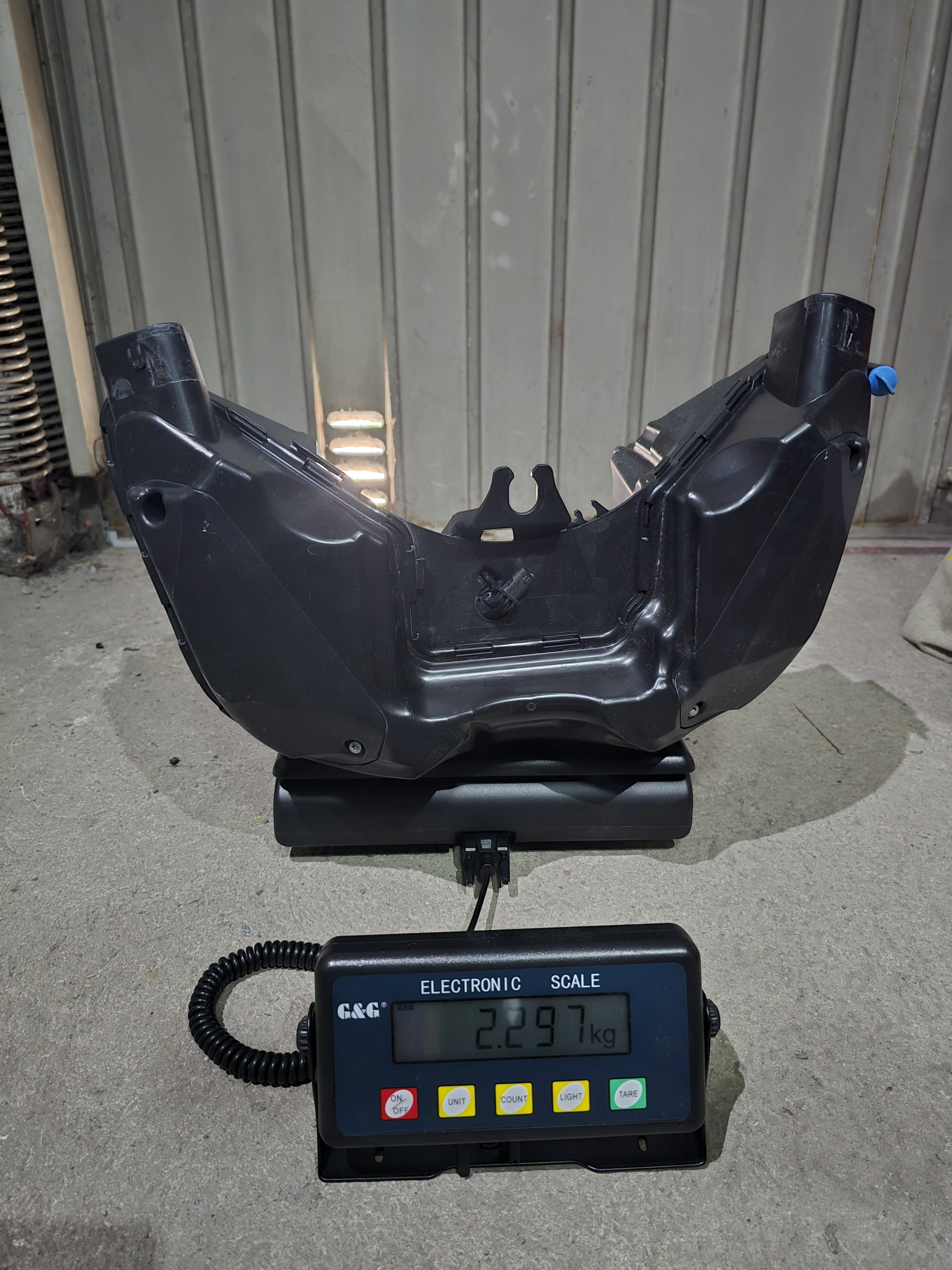

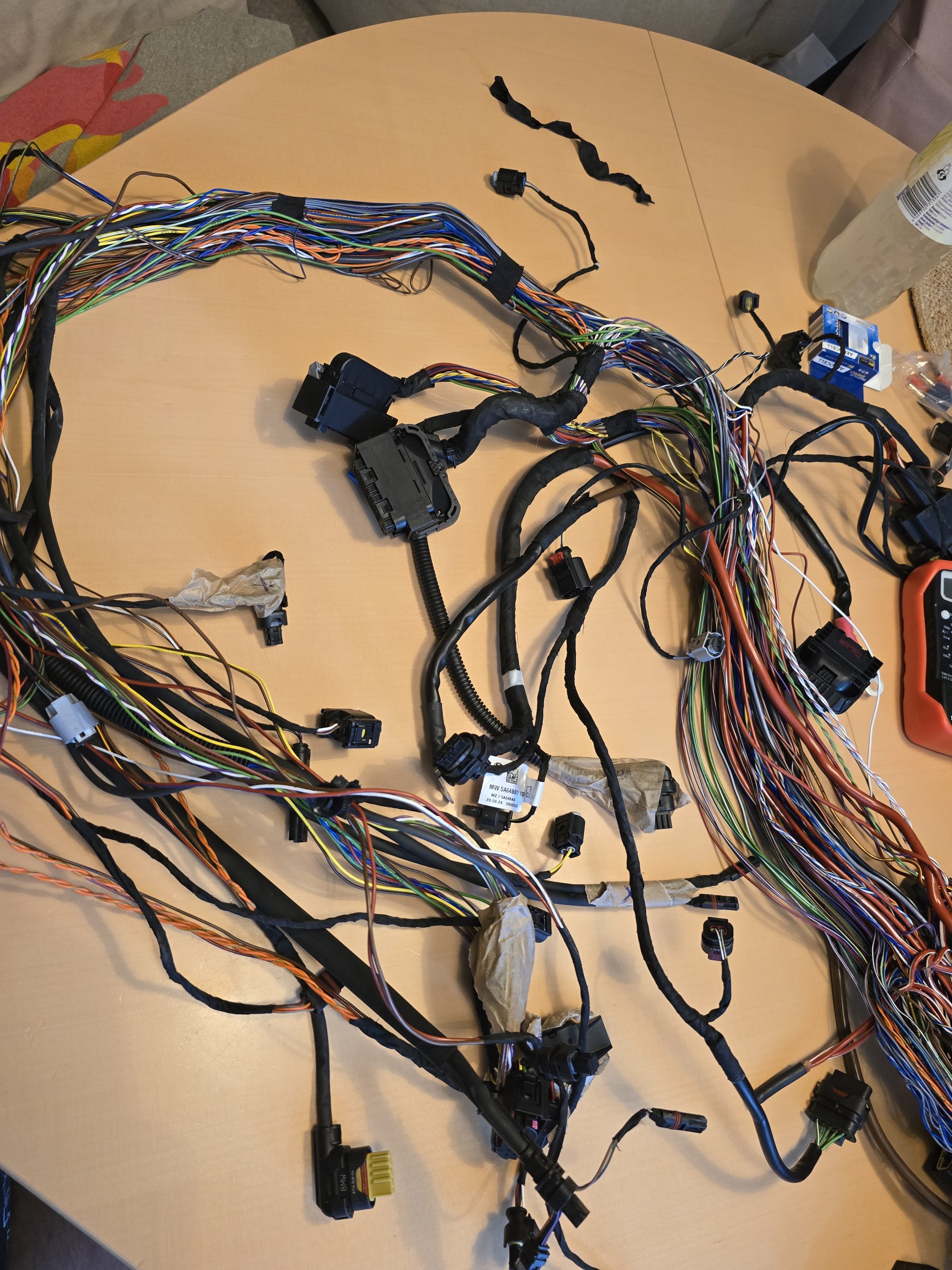

Heute habe ich mich wieder dem Motorrad gewidmet.
Bei dem Wetter hätte ich zwar gerne die HP2 Megamoto ausgeführt, aber die R13RR hat nun einmal Vorrang.
Sie ist jetzt wieder „zusammen“ – natürlich fehlen noch viele Teile, die der Rahmenbauer ohnehin nicht benötigt, daher habe ich sie gar nicht erst montiert.

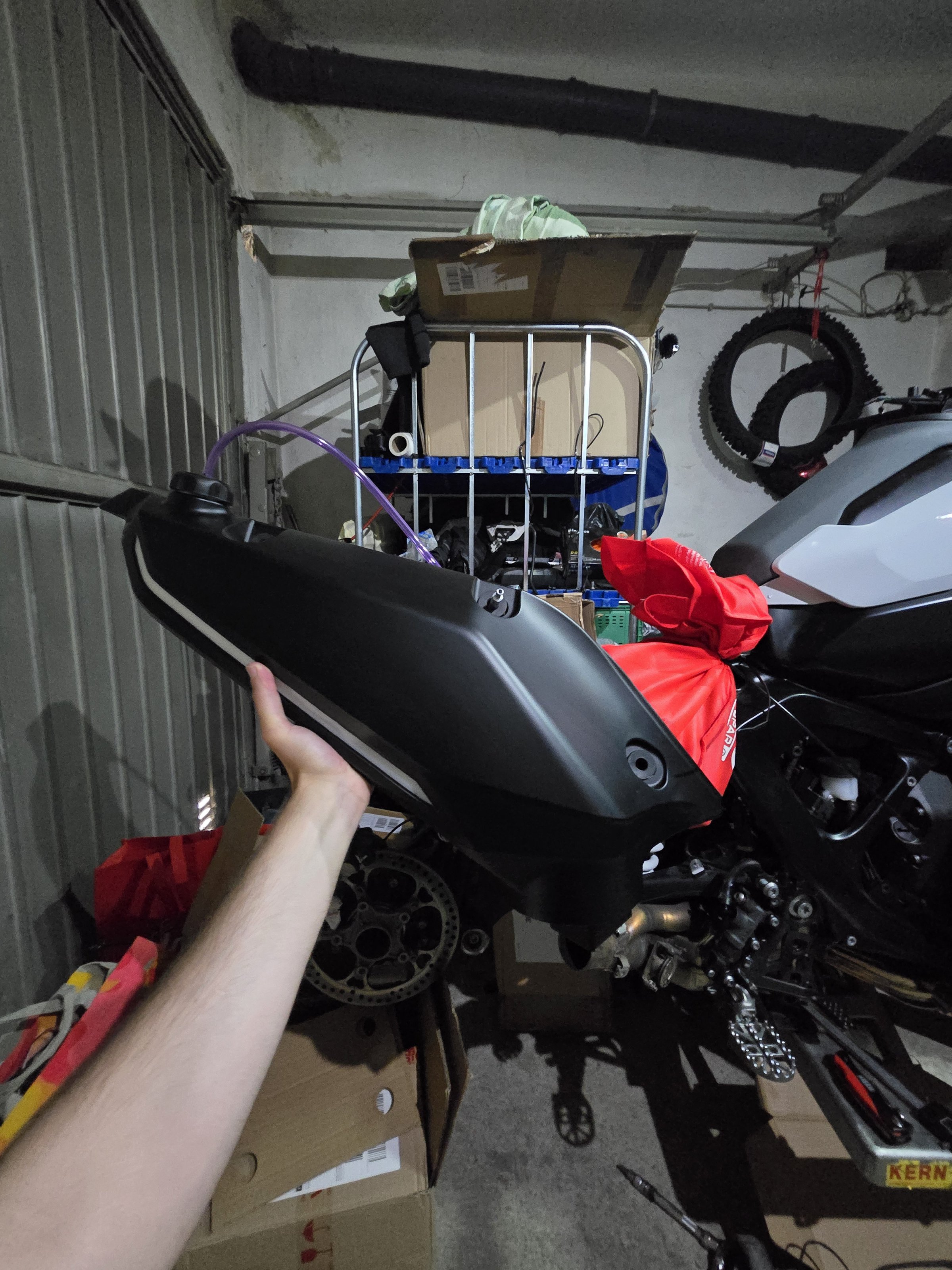

Die Hecktanks habe ich ebenfalls ausgepackt, ans Motorrad gehalten und natürlich gewogen. Mit 5,915 kg für beide Tanks inklusive Benzinpumpe sind sie zwar etwas schwerer, dafür aber echte Rally-Teile. Viel Spielraum bleibt damit für den neuen Rahmen nicht. Bisher habe ich bei allem, was ans Motorrad kam, Gewicht eingespart – mal sehen, was am Ende auf der Waage steht. Laut meinen Berechnungen sollten wir aktuell bei rund 215 kg mit 19 Litern Sprit liegen, also etwa 200 kg ohne Sprit. Damit wäre es schon jetzt die leichteste R1300GS weltweit – aber ich will noch mehr, sprich: weniger Gewicht.

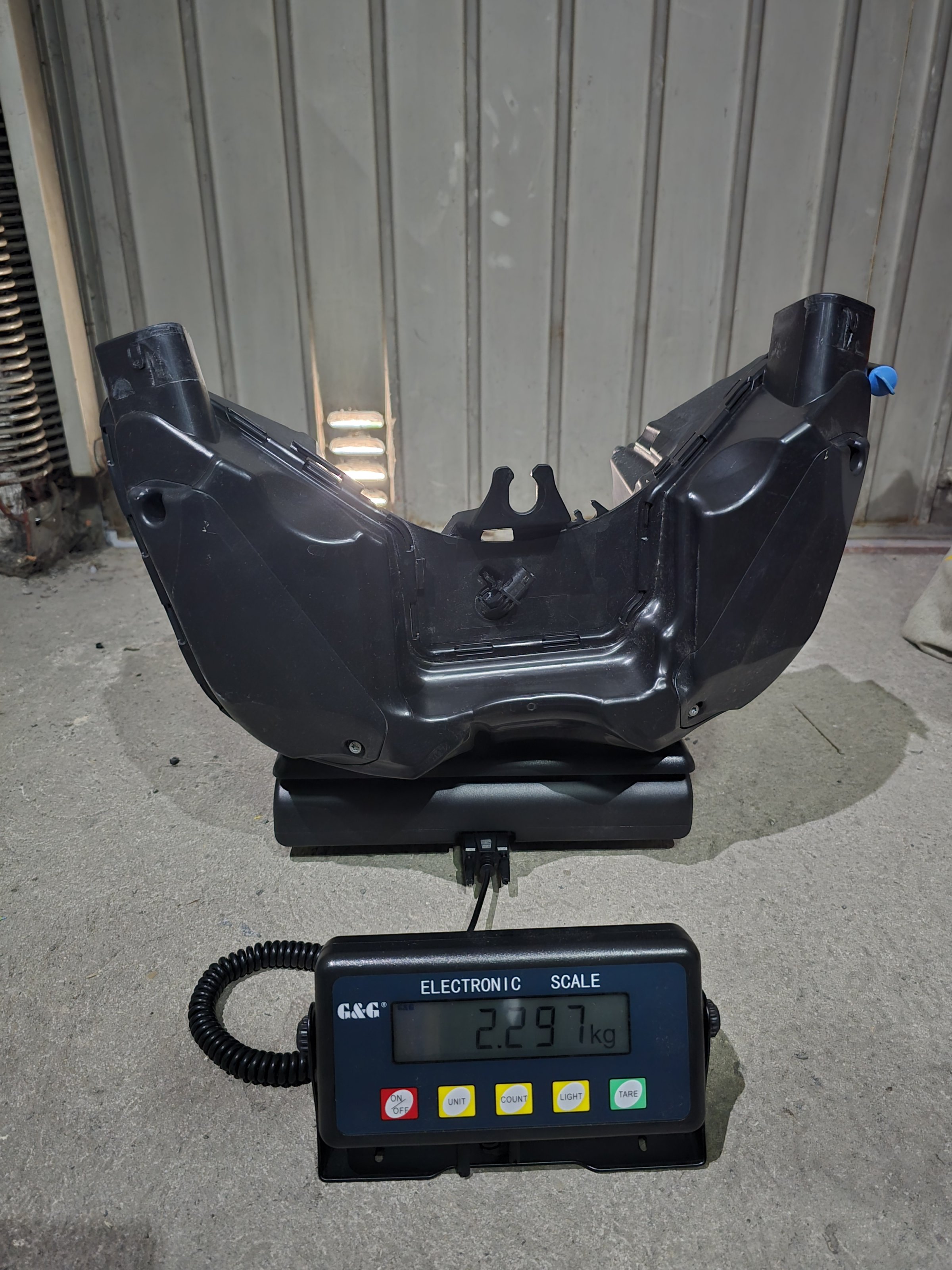

Den Luftfilterkasten habe ich ebenfalls gewogen – 2,297 kg. Da er nicht mehr verbaut wird, spare ich hier weiter Gewicht, nehme dafür aber etwas Leistungsverlust in Kauf. Das stört mich nicht, denn Leistung hat die Maschine genug. Der Platz, der dadurch frei wird, kann beim neuen Rahmen vorn für zusätzliche Stabilität genutzt werden. Der Ersatz wird ein Eigenbau – genau angepasst, sobald der Rahmen fertig ist.

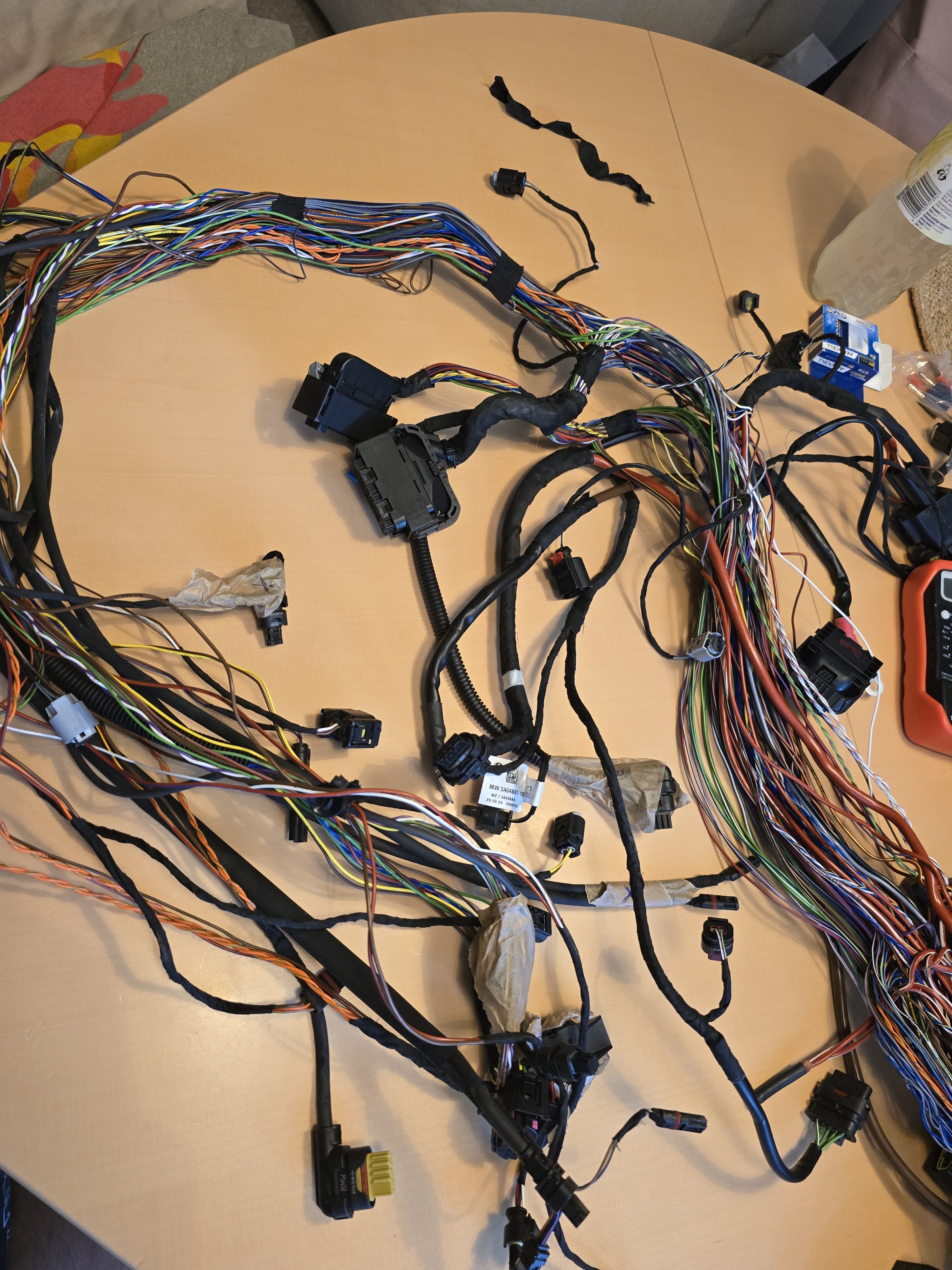

Auch der Kabelbaum wurde gekürzt: Alles, was ich vorher markiert hatte, kam ab. 463 g sind so verschwunden – weniger als die erhofften 1 kg, aber das Thema ist komplex, und ich wollte nichts riskieren. Ich hoffe, dass alles wie geplant funktioniert. Fehlercodes wird sie ohnehin immer mal anzeigen, aber die wichtigsten Funktionen sollten erhalten bleiben.
