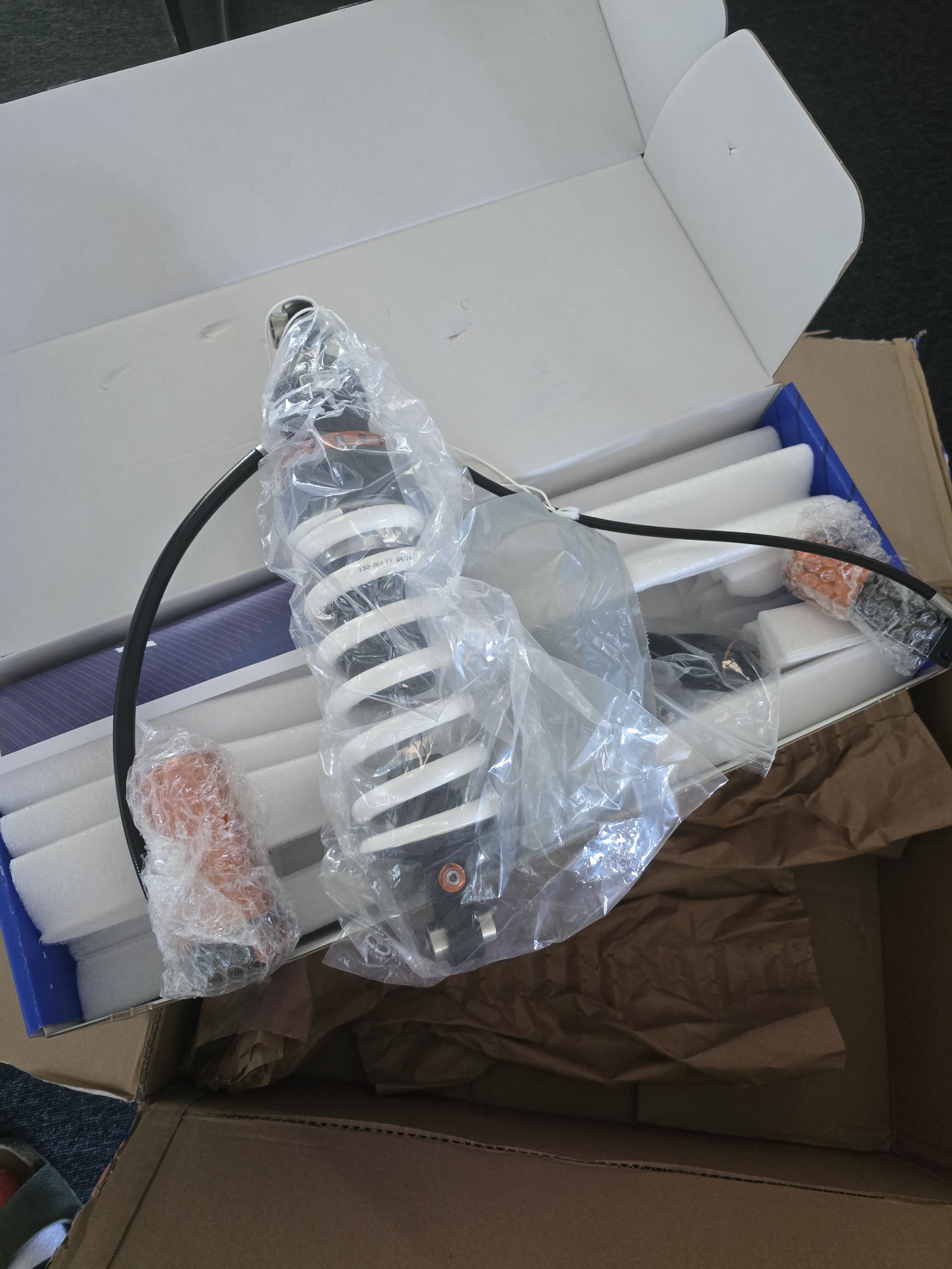

Servus
Heute kam endlich das neue Federbein an – allerdings lief leider nicht alles ganz reibungslos. Es gab ein Missverständnis mit meinem Händler: Statt der vereinbarten Version kam ein normales +25mm Federbein ohne weitere Anpassungen bei mir an. Solche Dinge passieren eben, auch wenn man sie sich in dem Moment am liebsten ersparen würde. Jetzt geht es zurück zum Händler, damit er nächste Woche die abgesprochenen Änderungen vornimmt.
Was wird verändert?
Nach langem Hin und Her mit Tractive haben wir uns auf eine spezielle Lösung geeinigt:
Basis ist ein +25mm Federbein.
Tractive liefert kostenlos die Zusatzkomponenten für den Umbau mit.
Der Preload Adjuster wird komplett ausgebaut – ich brauche ihn nicht, und jedes unnötige Gramm fliegt raus.
Zusätzlich kam auch der Adapter für meinen Lenkungsdämpfer an. Damit bekommt der Scotts-Dämpfer endlich seinen Platz am Bike. Auch der neue Lenker ist unterwegs und sollte bald hier sein.
Parallel dazu steht als nächstes an:
Den Kabelbaum der GS prüfen und markieren, welche Leitungen wofür sind (Abgleich mit meinem zweiten Kabelbaum).
Das Licht ausbauen und sehen, ob dort noch Gewicht zu sparen ist – und was es eigentlich wiegt.
Dieses Wochenende passiert also noch nichts Spektakuläres, aber nächste Woche wird es dafür umso spannender.

N’Abend,
also zuerst mal, ich habe überhaupt keine Ahnung vom Offroad Fahren, von daher bitte ich um Nachtisch, äh Nachsicht.
Du hast ein Tractive Federbein mit plus 25 mm Federweg. Das macht dann hinten 225 mm. Vorne hast du aber eine Gabel mit dann 300 mm. Geht das denn gut zusammen? Sowas wie die bereits benannte KTM Rally Replica hat vorne 305 und hinten 300 mm, also nah beieinander. Bei dir wären das aber 75 mm Unterschied.
Wie gesagt, ich bin da selbst kein Experte.
Gruß Guido

Kein Problem, und danke für die ehrliche Frage! Genau solche Punkte sind ja spannend für alle, die nicht so tief im Thema sind.
Bei mir ist das aktuell noch nicht der finale Setup-Stand. Das Tractive Federbein ist zwar ein +25 mm Federweg, aber das ist nur der erste Schritt. Die Hinterradaufhängung bekommt sowieso noch Anpassungen, der Lenkkopfwinkel und die gesamte Geometrie werden neu aufeinander abgestimmt.
Die 300 mm vorne kommen daher, weil ich das Maximum an Reserven für Rally und Hard-Enduro wollte.(können ja reduziert werden auf 270mm) Hinten wird es am Ende nicht 225 mm bleiben, sondern ebenfalls mehr Federweg bekommen – ich plane, auf mindestens 250 mm zu gehen, je nachdem, was technisch und fahrdynamisch sinnvoll ist.
Die Rally-Replikas wie die KTM sind in sich abgestimmte Werksmaschinen, bei mir ist das ein Umbauprojekt ich muss das Beste draus machen was ich mir so wünsche.
Mit Chopper hats wenig zum tun solange das Niveau in Balance is.....
Majestix95
27.09.2018
550
Was ich an dieser Stelle vielleicht kurz erwähnen sollte: Der Federweg vorne lässt sich bei Bedarf auch begrenzen. So kann ich etwas mehr Balance zwischen Vorder- und Hinterachse herstellen, falls es notwendig sein sollte.
Zum Vergleich: Die legendäre R900RR fuhr damals mit 300 mm Federweg vorne und hinten – was für ein so großes Bike natürlich extrem ist. Pol Tarres zum Beispiel fährt auf seiner „Enduro“-Ténéré 290 mm vorne und 225 mm hinten, während sein reines Rally-Bike 270 mm vorne und 225 mm hinten hat. Man sieht also: Es funktioniert auch mit dieser Verteilung sehr gut.
Meine eigene HP2 bewege ich aktuell mit 300 mm vorne und 250 mm hinten und das fährt sich absolut großartig. Genau dieses Fahrgefühl möchte ich auch bei meinem aktuellen Projekt erreichen. Wenn ich am Ende den Federweg vorne etwas reduzieren muss und hinten – bedingt durch den Kardan – nicht mehr als 225 mm möglich sind, dann ist das eben so. Wichtig ist, dass es sich am Ende stimmig und kontrolliert anfühlt.
