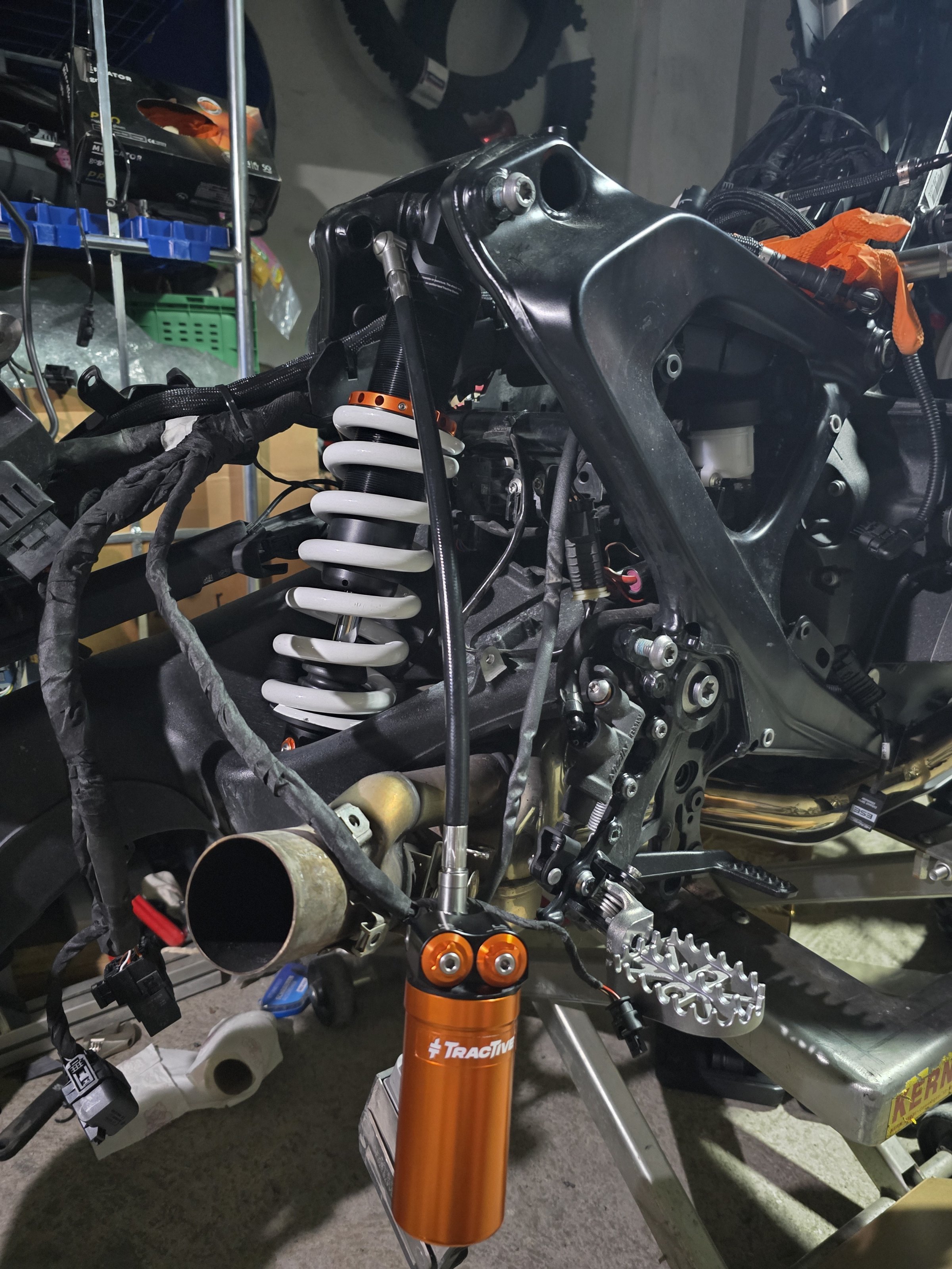

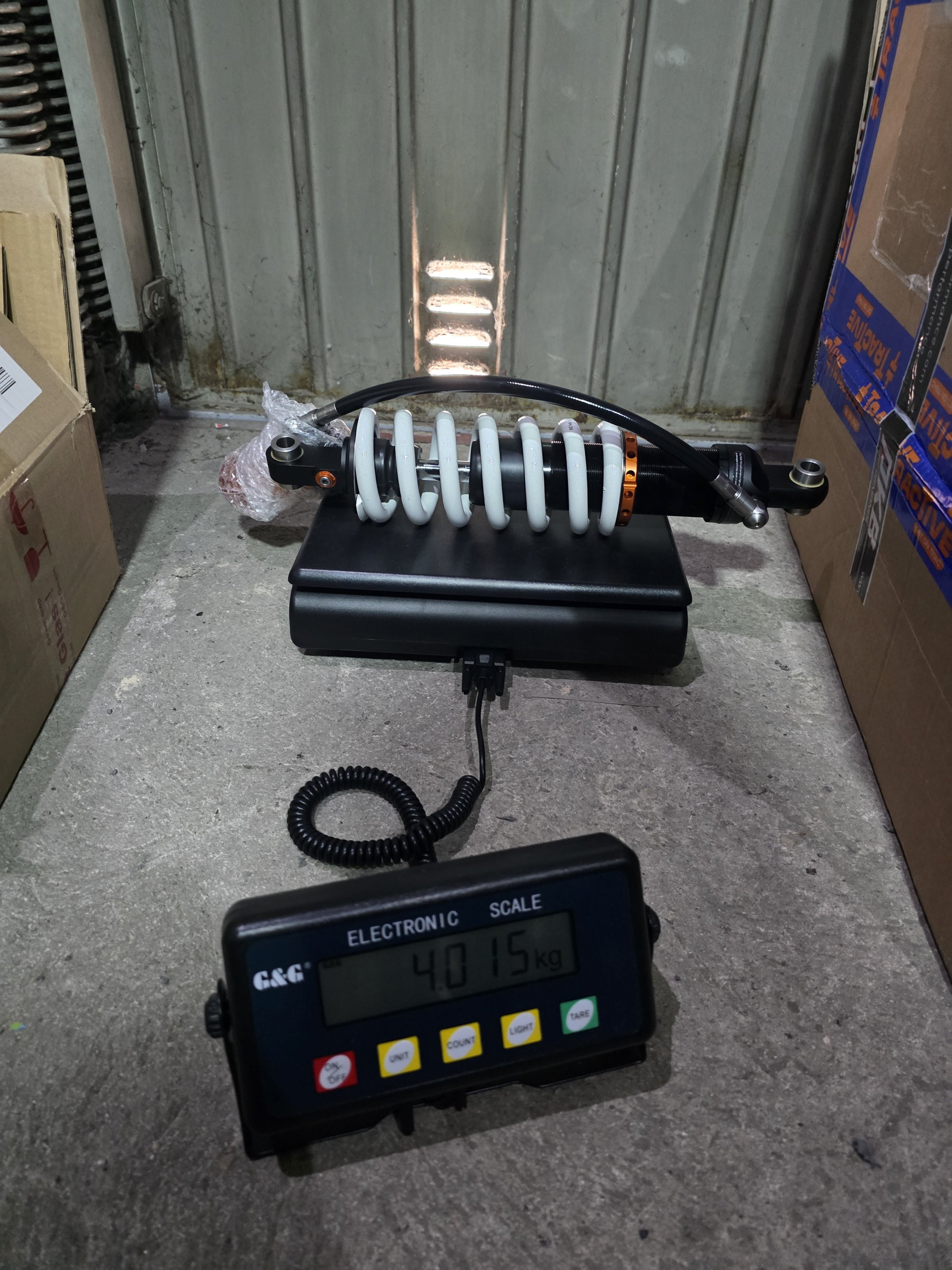

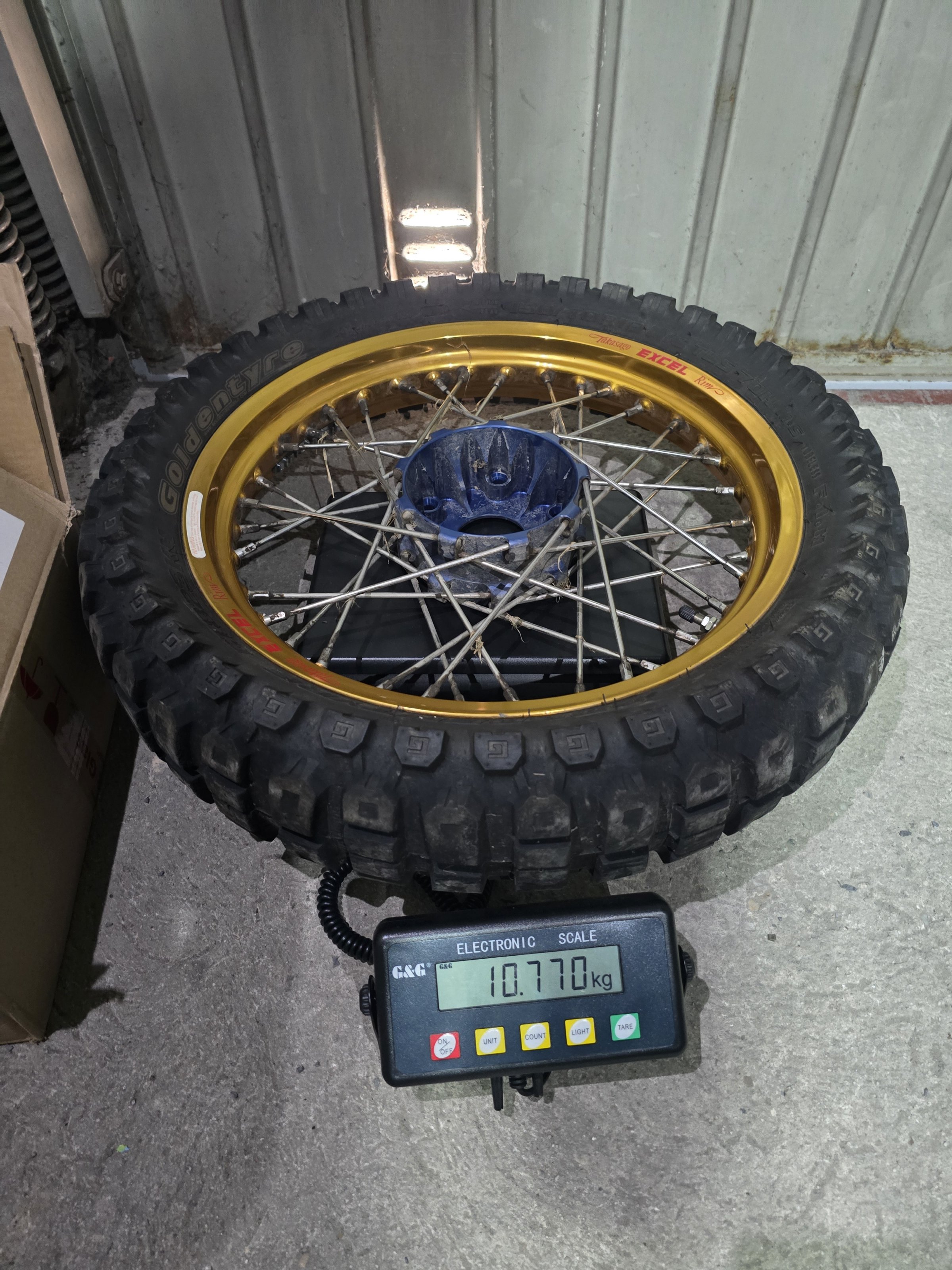

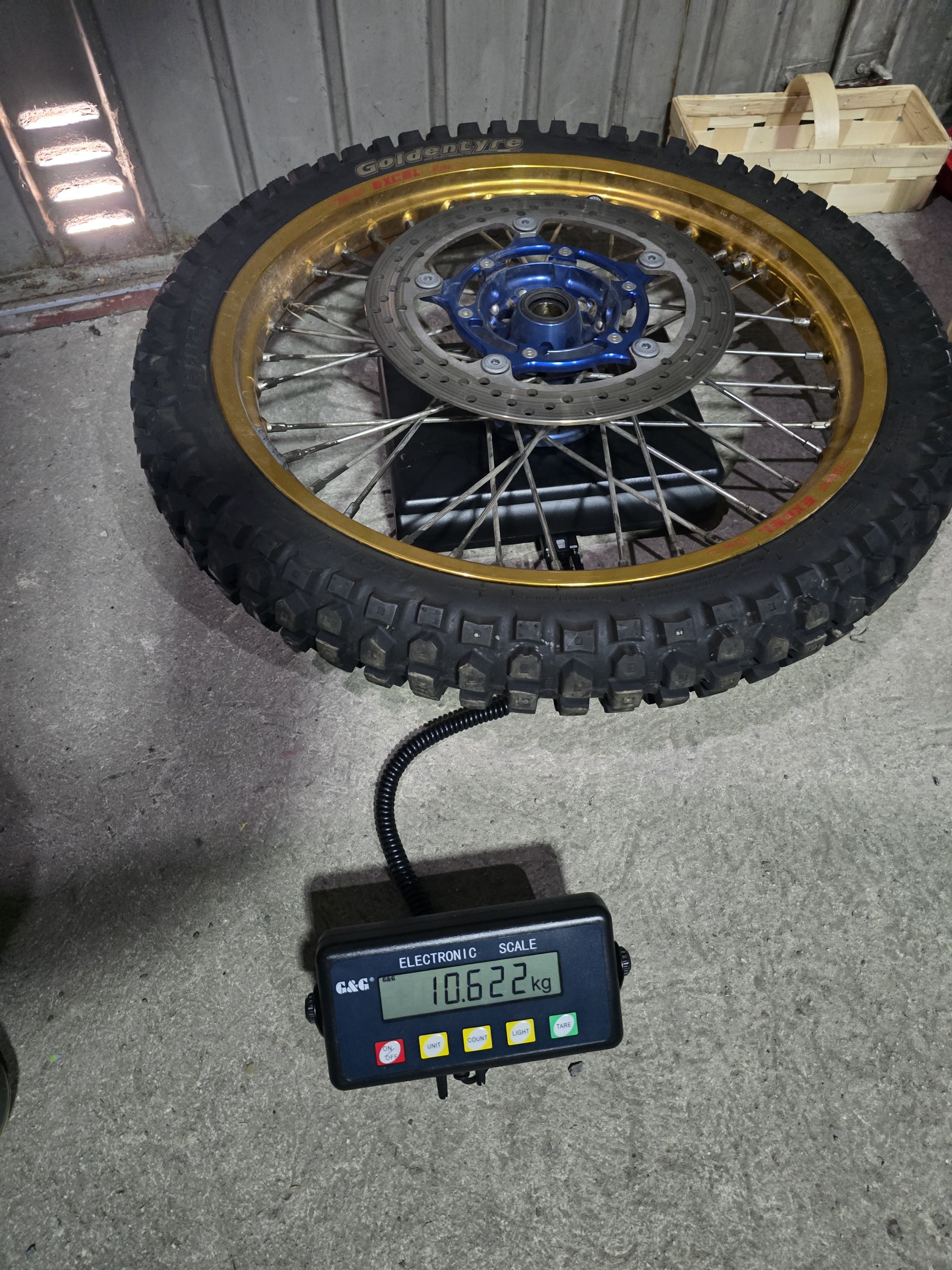

Servus zusammen,
diese Woche war wieder einiges los – und es gab gleich mehrere Lieferungen für das Projekt. Das Highlight: Das neue Federbein ist angekommen! Genau wie bestellt, ohne Preload Adjuster, um unnötiges Gewicht zu sparen. Vom Gefühl her dachte ich zunächst, es würde deutlich schwerer sein – aber falsch gedacht: 4,015 kg bringt es auf die Waage, das Original lag bei 4,887 kg. Das bedeutet eine Ersparnis von 872 g. Klingt vielleicht nicht nach viel, aber wenn man die Teile in der Hand hält, versteht man, warum mich das so gefreut hat. Natürlich habe ich es gleich an seinen vorläufigen Platz montiert – und ja, ich habe wieder mit einem breiten Grinsen davor gestanden.
Da ich eure Kommentare gelesen habe und euch nicht überraschen wollte, habe ich auch gleich die Räder in 21/18 vermessen. Die aktuellen Reifen bleiben für die ersten Testfahrten drauf, danach kommen richtige Rally-Pneus ans Bike. Das Vorderrad wird vermutlich bleiben – Dienstag werden die Lager und Simmerringe gewechselt, dann sollte alles passen. Außerdem habe ich noch eine Moto-Master 298 mm Rally-Bremsscheibe bestellt, die später montiert wird.
Das Beste: Gewichtsersparnis zu den Originalfelgen – 3,746 kg. Zusammen mit dem neuen Federbein macht das bereits 4,618 kg weniger – und das nur durch Performance-Teile, die nicht nur Gewicht sparen, sondern auch deutlich mehr Reserven im Fahrwerk bieten. Dazu kommen Felgen in echter Offroad-Größe und mit höherer Stabilität als die Originale.
So macht Schrauben Spaß – weniger Gewicht, mehr Performance, mehr Vorfreude.

Vorne dürfte die Gewichtsersparnis gigantisch sein. Wobei, ich weiß jetzt gerade gar nicht. Hypothese: Du gehst auf ne klassische Telegabel in UDS Bauweise oder bleibst du beim Doppeldämpfer und Telelever?
Majestix95
27.09.2018
433
#135 gibt dir die Antwort auf deine Frage 😉
Die Antwort.... USD....
