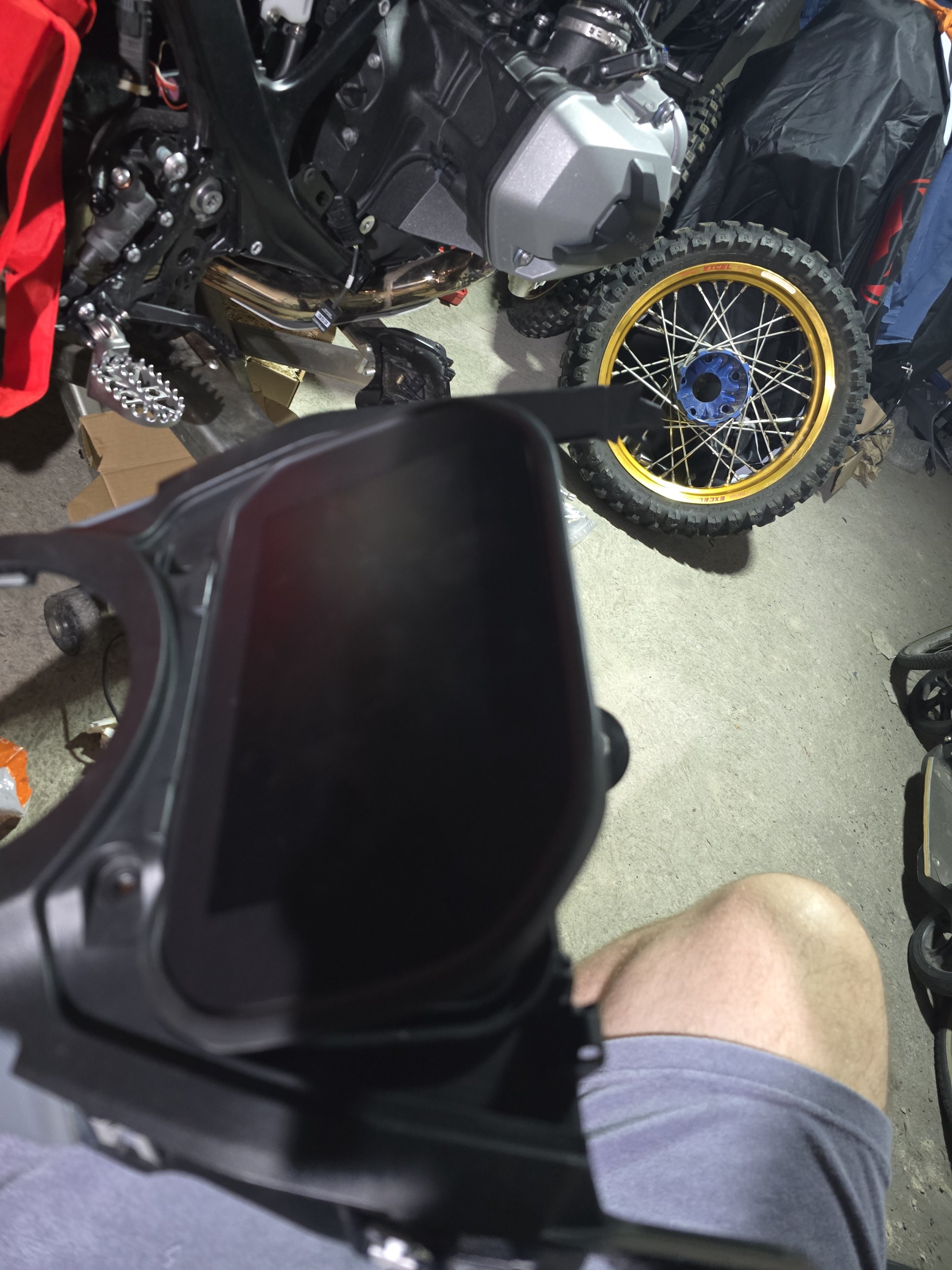

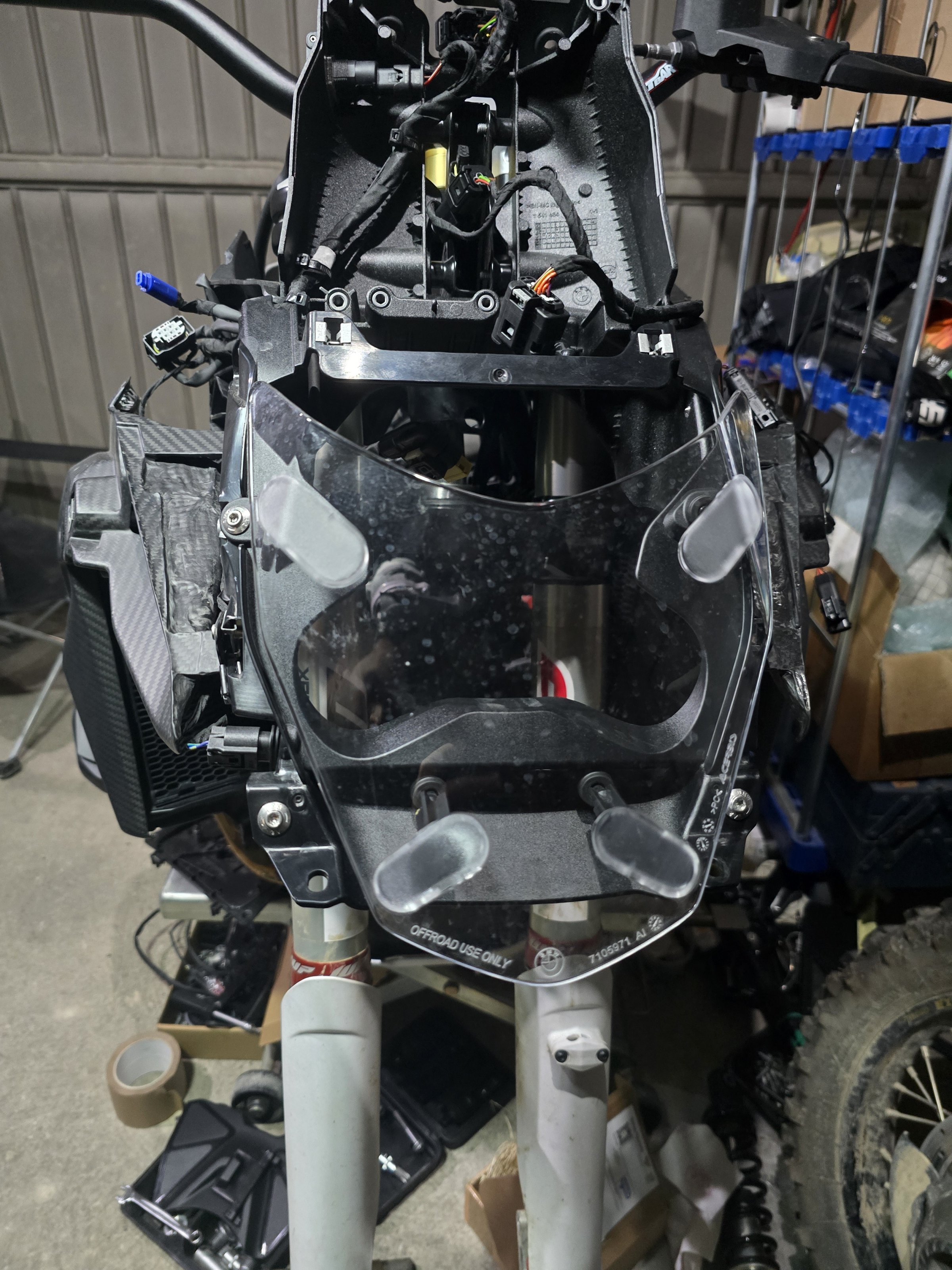

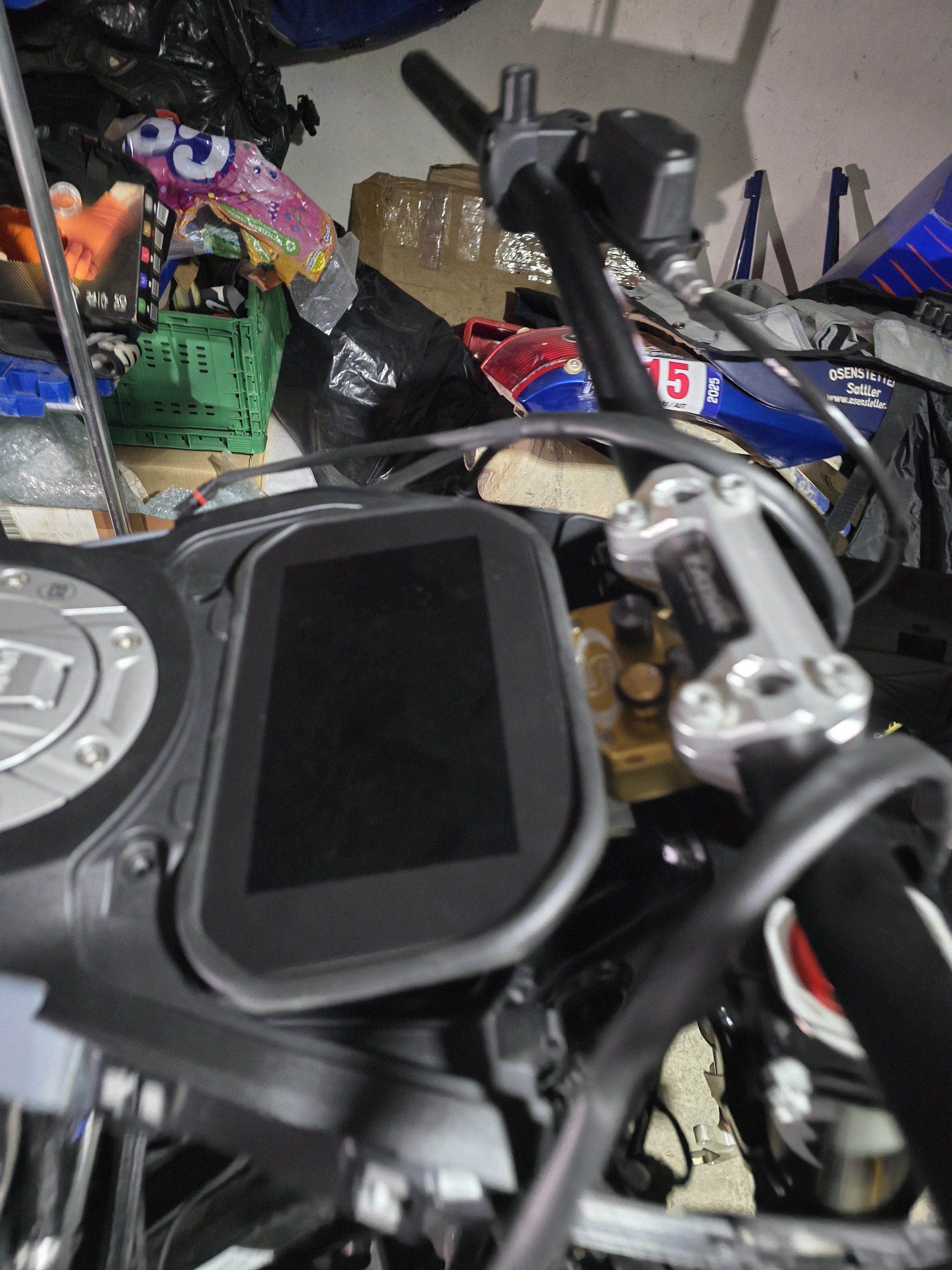

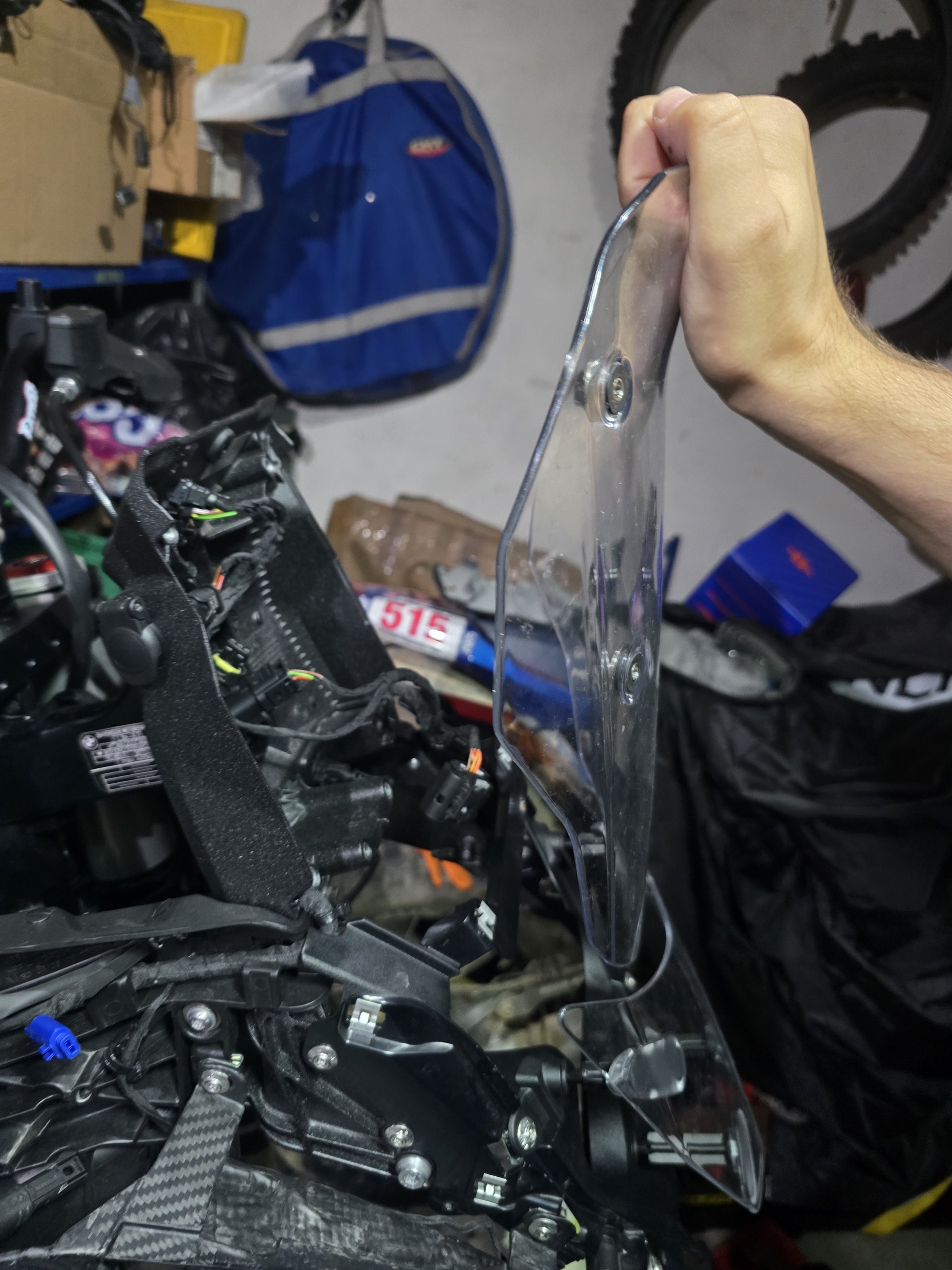

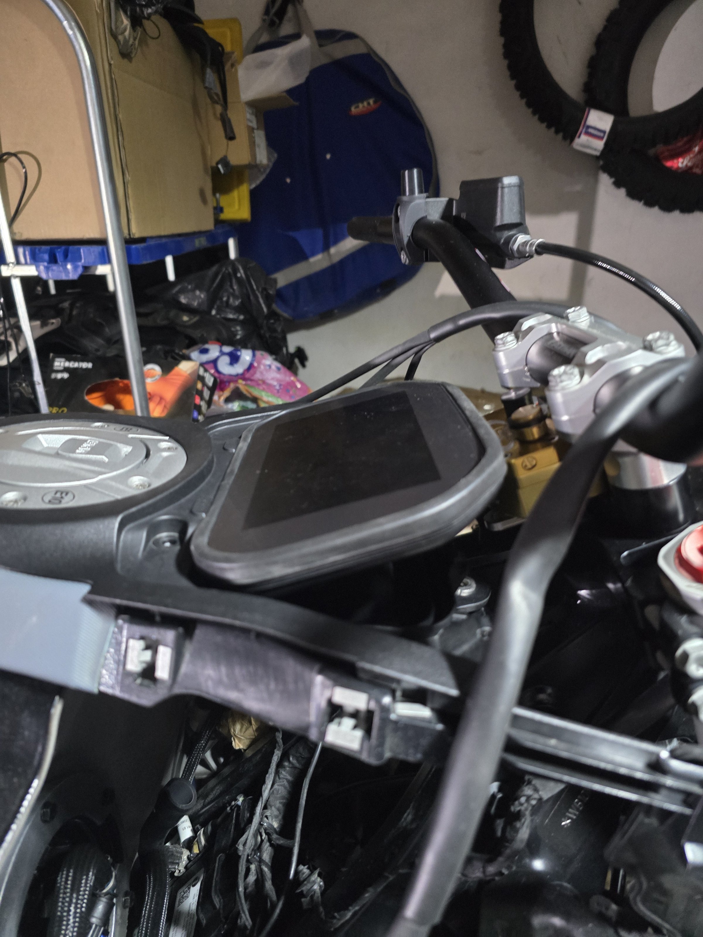

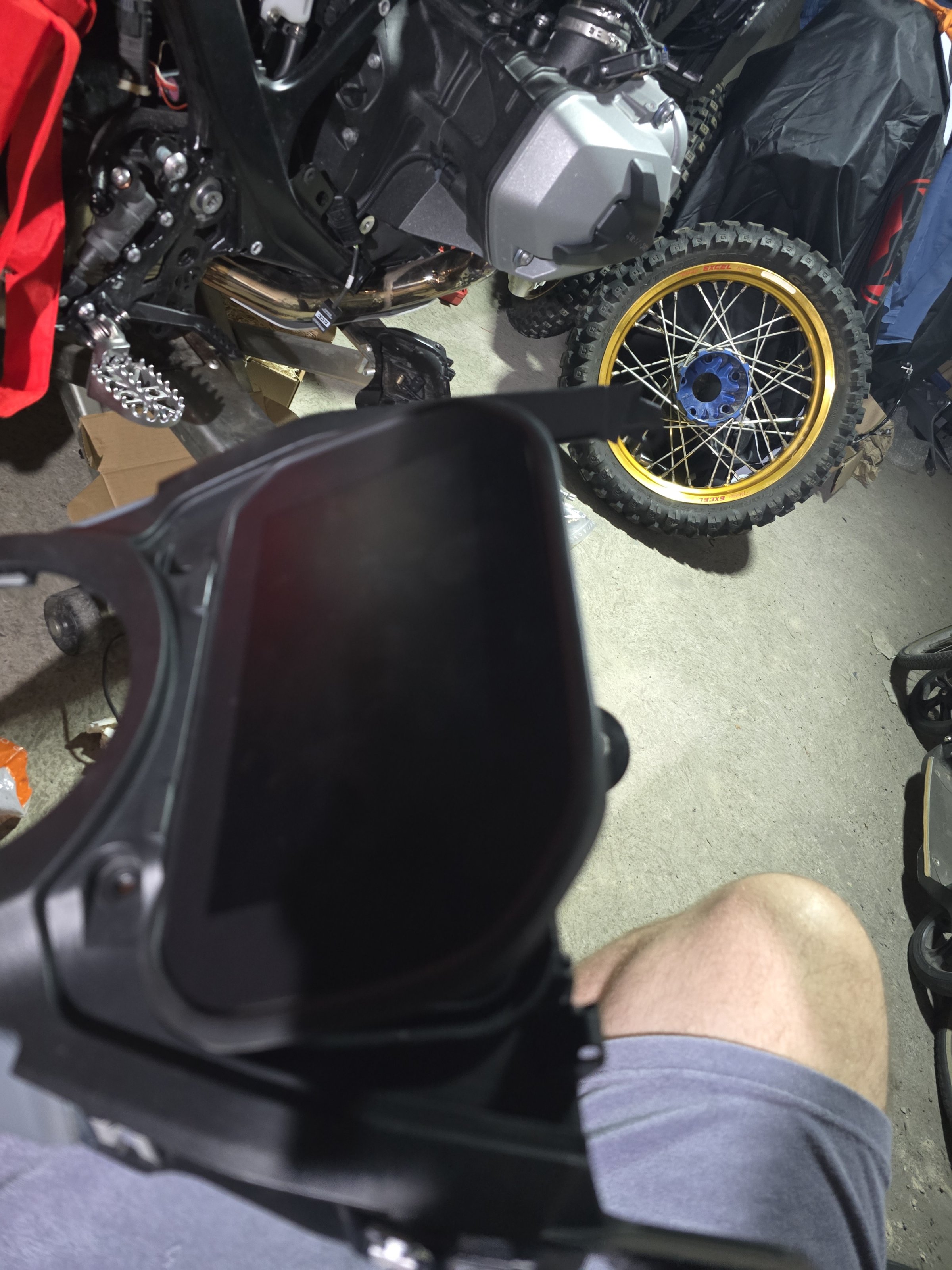

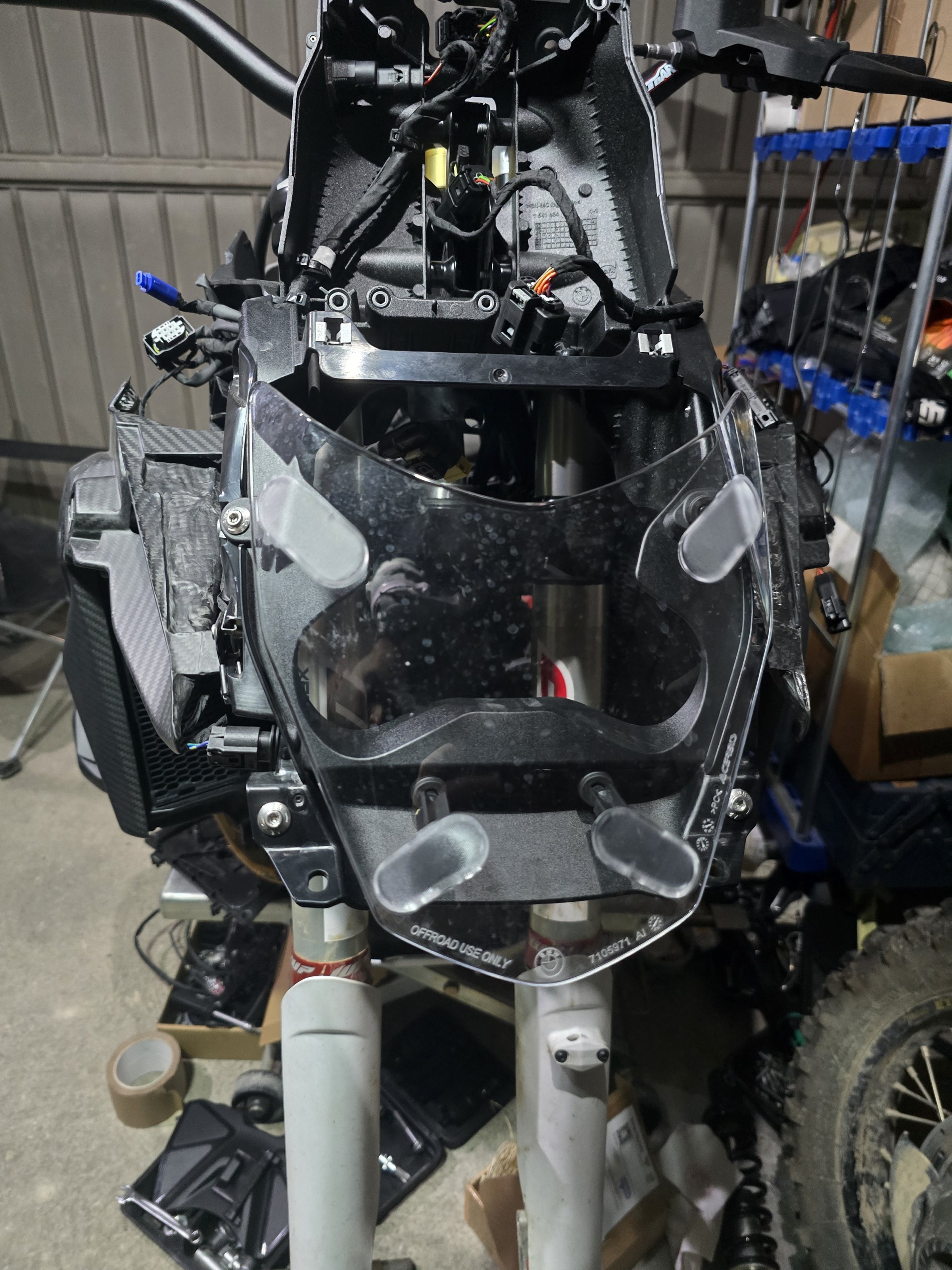

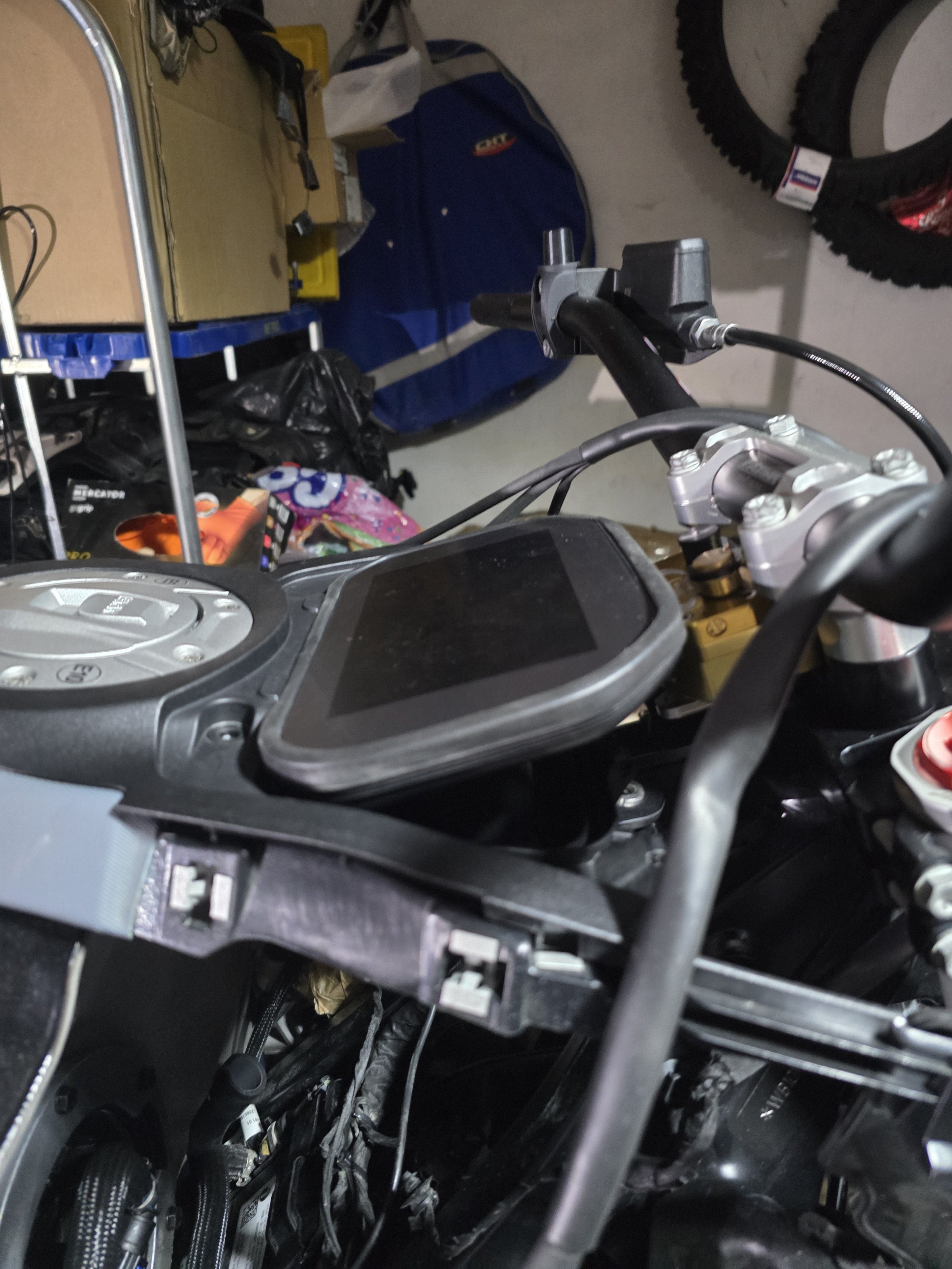

Heute habe ich mich dem Tacho und seiner neuen Position gewidmet. Er wird im Handyfach Platz finden – die Position ist perfekt. An seinem alten Platz kommt dann das digitale Roadbook hin.

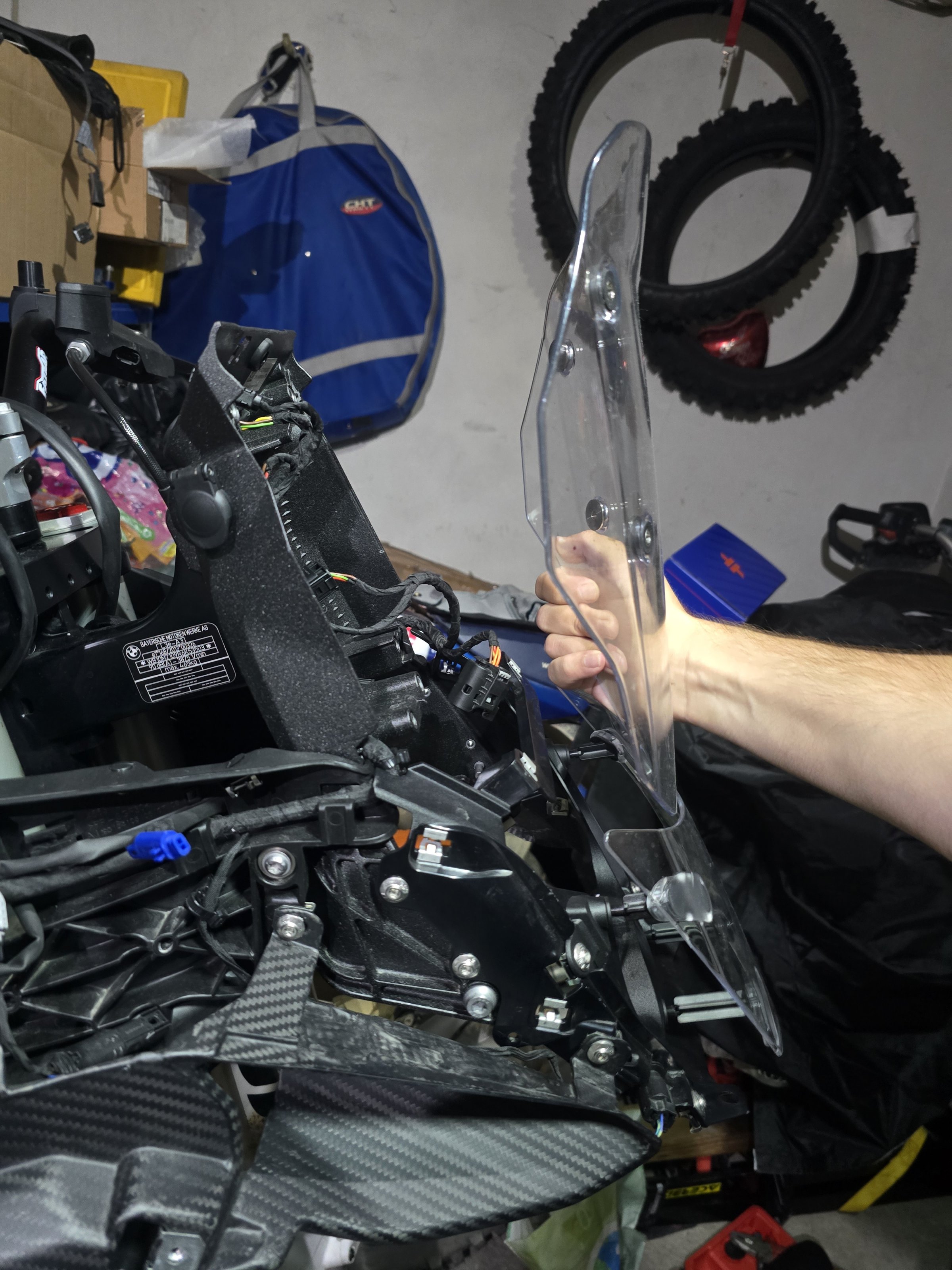

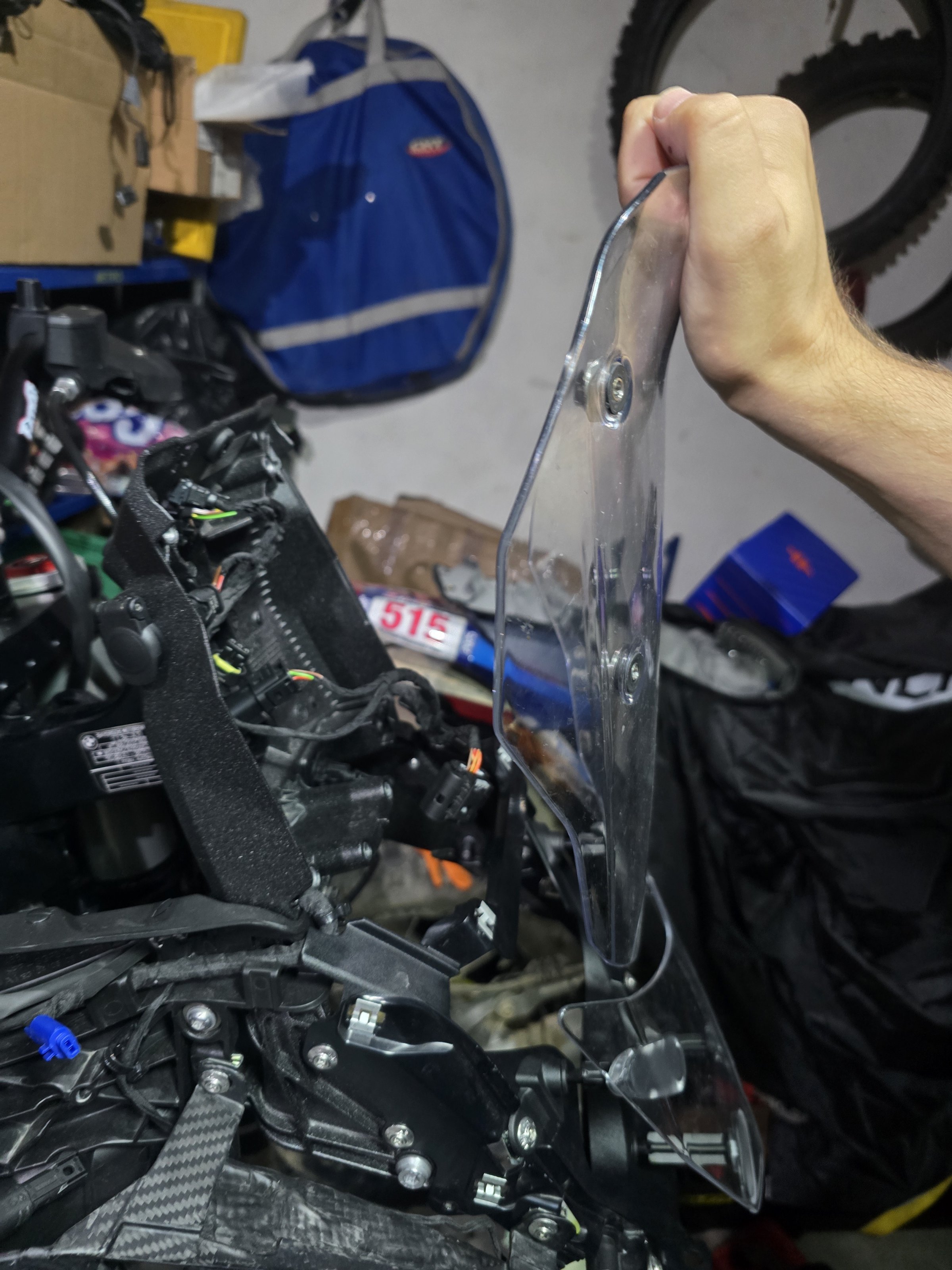

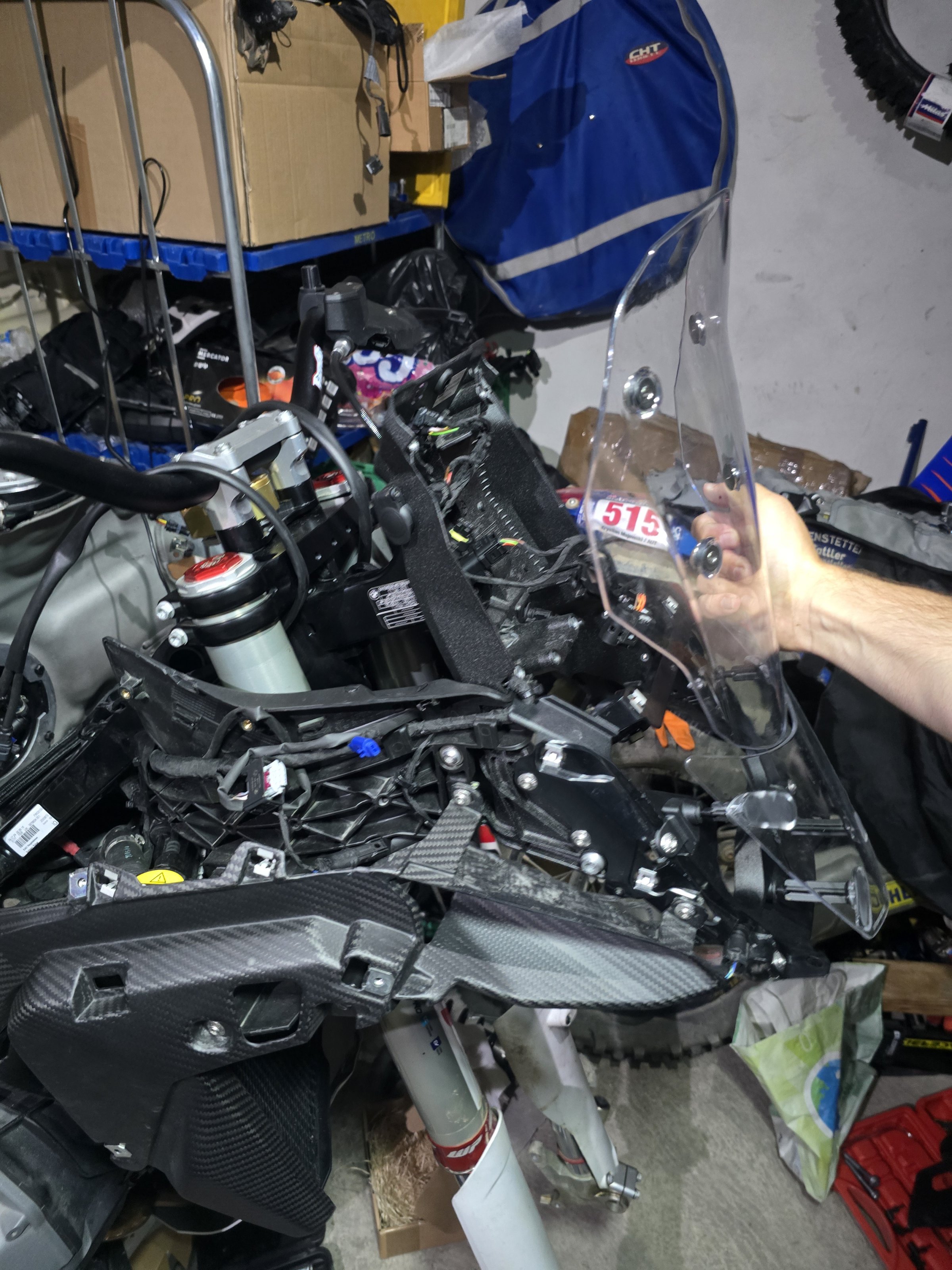

Außerdem habe ich geschaut, ob ich das originale Windschild vielleicht weiterverwenden kann – eventuell auch mit dem Scheinwerferschutz. Vielleicht finde ich später etwas, das perfekt dazu passt. Hinter dem Windschild wird die SOS-Einheit sitzen, wie es bei Rallyes üblich ist.

warum lässt Du Dir vorne nicht ein leichtes Gestell für Roadbook, SOS & Tacho bauen - und dann das ganze Plastik und den Scheinwerfer raus. Das dürfte wieder ein, zwei Kilo bringen?!
Majestix95
27.09.2018
563
Wie bereits erwähnt, möchte ich das „Gesicht“ der GS beibehalten, daher bleiben die vorderen Kunststoffteile erhalten. Im Winter werde ich mir dann anschauen, ob und wie sich das Gestell noch etwas erleichtern lässt.
Ich habe es mir bereits angesehen – die von dir genannten 1–2 kg Gewichtsersparnis sehe ich allerdings nicht, da der Scheinwerfer ja bereits entfernt ist.
Ein komplett eigenes Gestell würde kaum leichter werden, solange es nicht aus Carbon gefertigt ist. Das wäre allerdings sehr aufwendig, vor allem bei einem so komplexen Bauteil, und in meinen Augen steht der Kosten-Nutzen-Aufwand hier nicht im richtigen Verhältnis.
Deshalb werde ich das vorhandene Gestell nutzen, es gezielt abspecken und einfach das Beste daraus machen.

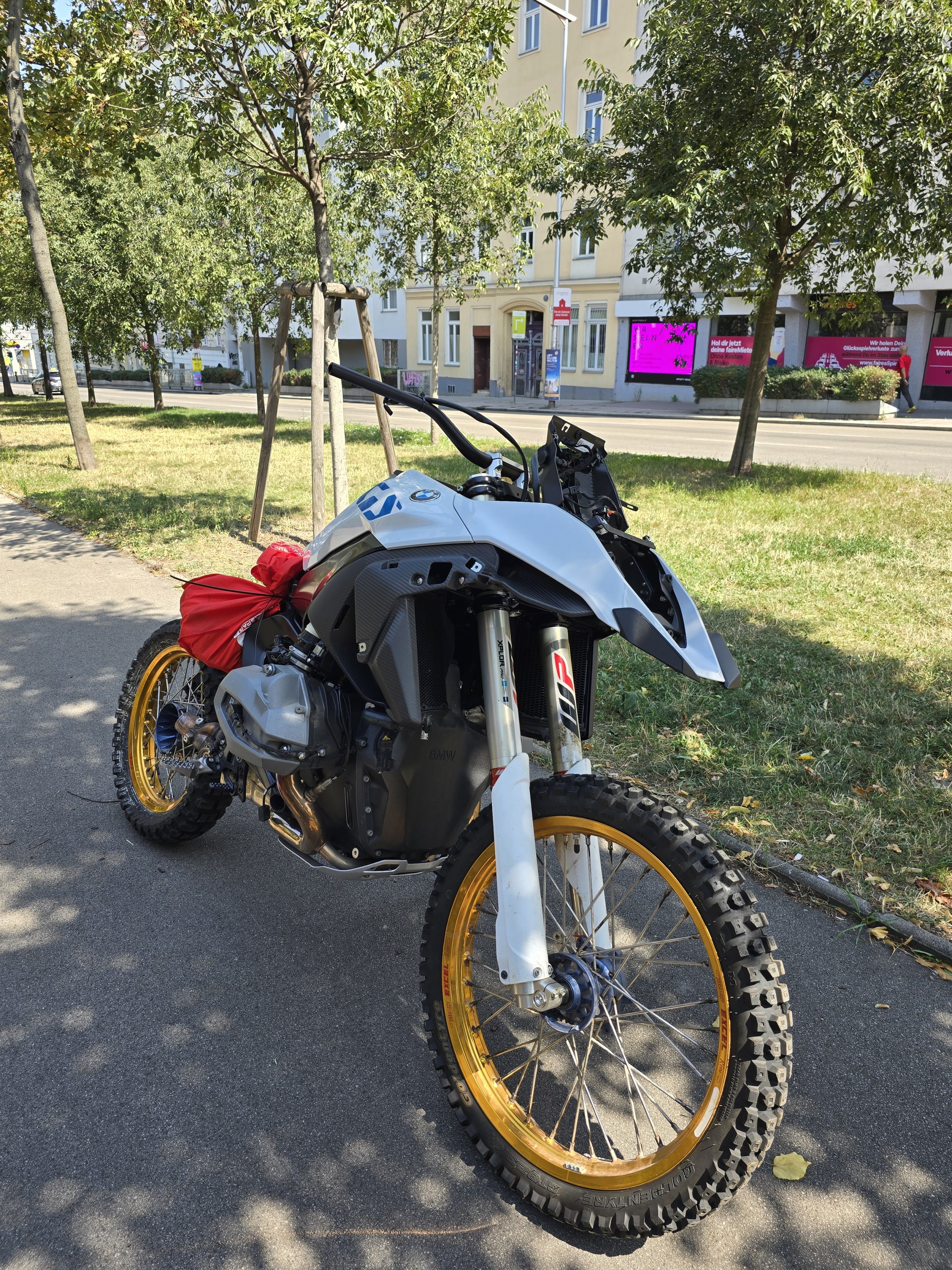

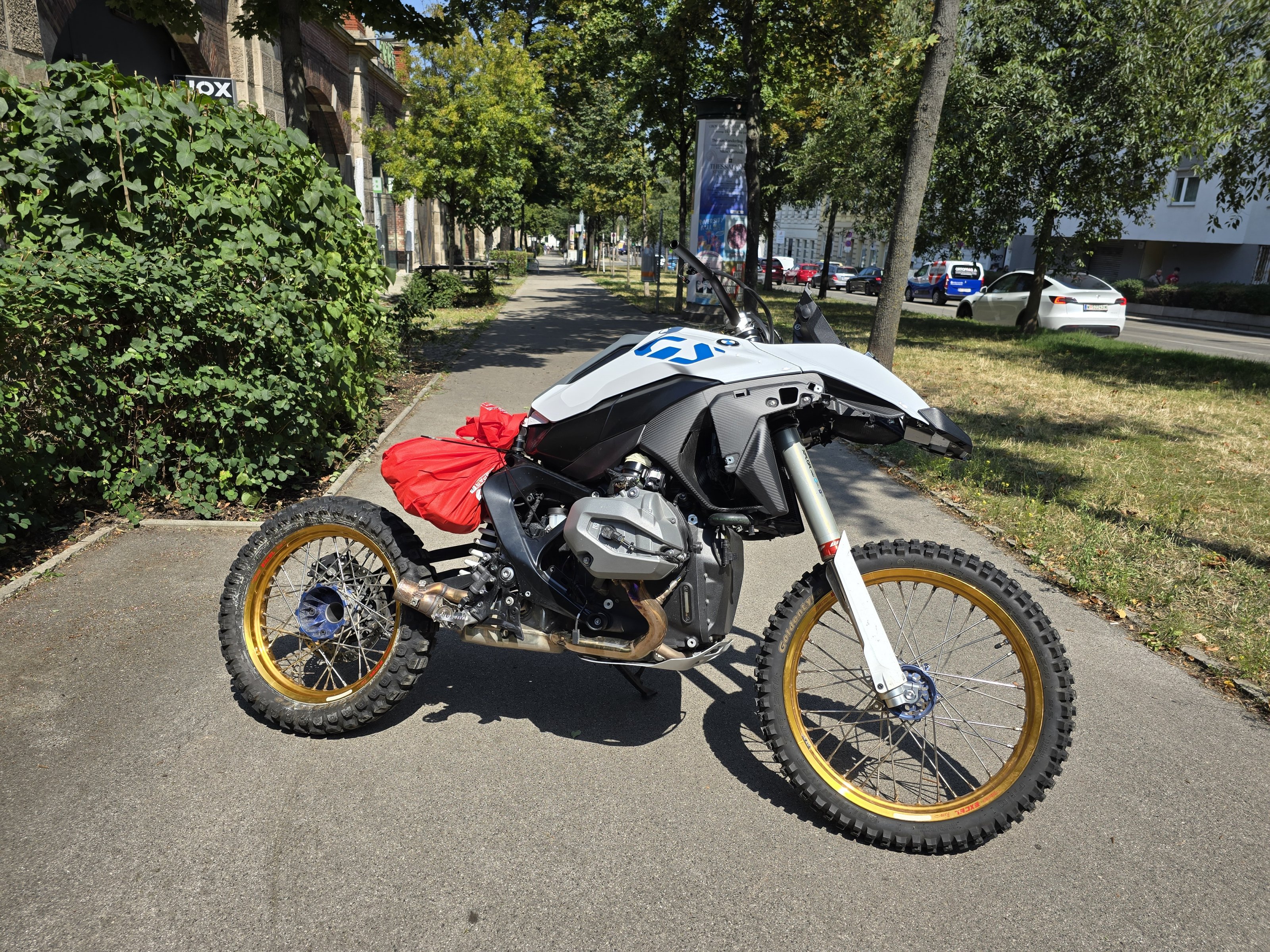

Heute habe ich ein kleines Video erstellt und die R1300RR Rally einmal in die Sonne gerollt – tut gut, sie auch mal im Tageslicht zu sehen. 🌞

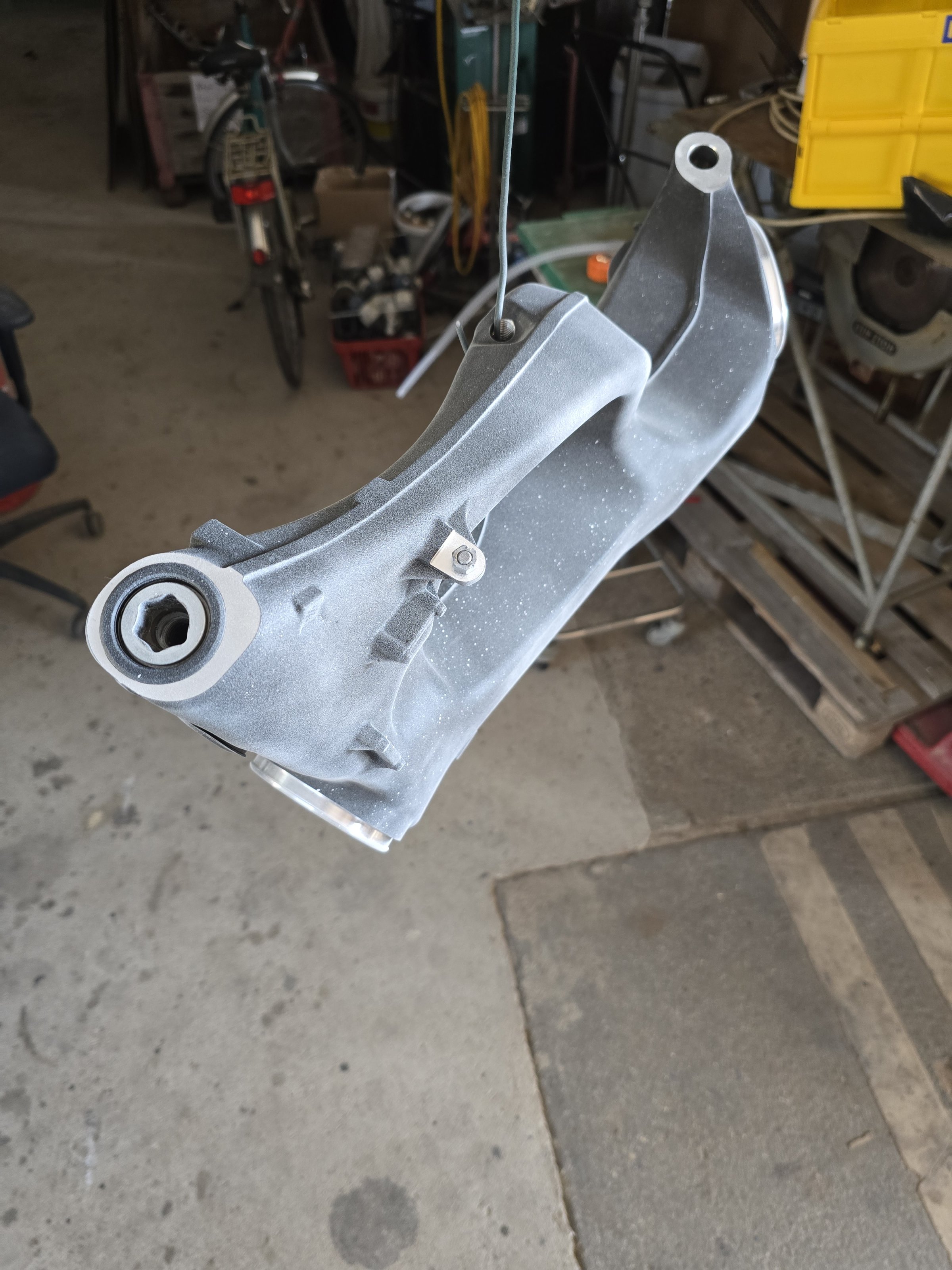

Gestern habe ich außerdem versucht, die Schwinge mit einem 3D-Scanner zu digitalisieren. Leider war der Scanner eines Freundes nicht präzise genug, daher werde ich jetzt zwei andere Methoden ausprobieren. Mal sehen, welche am besten funktioniert.
Man erkennt gut, dass der Schwinge etwas Länge fehlt – wir planen, sie um rund 40 mm zu verlängern. Zunächst werden wir eine provisorische Lösung basteln, um zu testen, ob diese Länge passt, bevor wir uns an das finale Teil wagen.
Da im Aluminium auch Magnesium verarbeitet ist, wird das Schweißen noch etwas kniffliger, als es bei Aluminium ohnehin schon ist. Aber Herausforderungen gehören nun mal dazu – wir werden das schon meistern. 💪

Oha du wagst dich an die Schwinge??
Wie soll das werden? Sand Guss?
sicher richtig die zu verlängern, hast du mal an Strangprofil hochfestes Alu gedacht?
Da hate mal Jemand eine Wabenstruktur gegossen ,
oder aus Alu Formblechen zusammen mit Gussteilen müsste auch gehen?
Ach so nun hab ich s Kapiert du willst ei Stück Alu reinflicken dann ggf. noch 2 kleine Versärkungsbleche hochkant über die Schweißnaht legen??
Sprich mal mit Alu Sauer wegen dem Schweißen.. ALU-SAUER - FAHRWERKSTECHNIK - ÖHLINS TECHNIK-CENTER

Die Schwinge als Prototyp soll zunächst nur eine einfache Verlängerung meiner zweiten 13er Schwinge werden – um etwa 40 mm (genaues Maß muss ich noch abstimmen) verlängert, inklusive angepasster Kardanwelle. Ziel ist es, damit kostengünstig und schnell eine Testversion zu bauen, um anschließend Probefahrten zu machen und zu sehen, wie sich das Ganze verhält.
Wenn das Ergebnis passt, erstellen wir die finale CAD-Datei und lassen die Schwinge im 3D-Druckverfahren aus dem gleichen Aluminium wie das Original fertigen – nur eben länger und stärker. Über die Software können wir die Kräfte optimal ausnutzen und so das bestmögliche Ergebnis erzielen.
So sieht der Plan aus – mal sehen, was am Ende daraus wird, zumal die Kosten für den 3D-Druck sehr stark variieren.
Für mich ist dies die zeitgemäße Herangehensweise, anstatt wie früher die Schwinge aus einzelnen CNC-Teilen zu fertigen und anschließend zusammenzuschweißen.
Das wäre zwar die zweite Möglichkeit, ist aber angeblich auch nicht wirklich günstiger.
