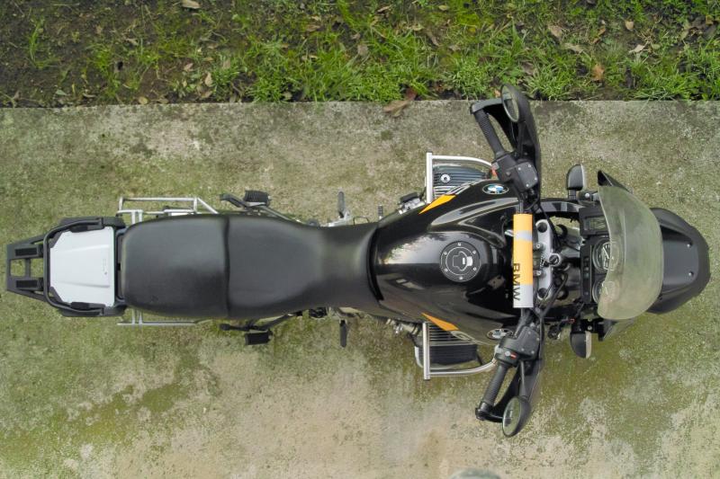

ich habe gsa top case.jetz brauche ich noch seiten koffer.Ich frage,ob genügend Platz vorhanden ist, um die Seitenkästen öffnen?

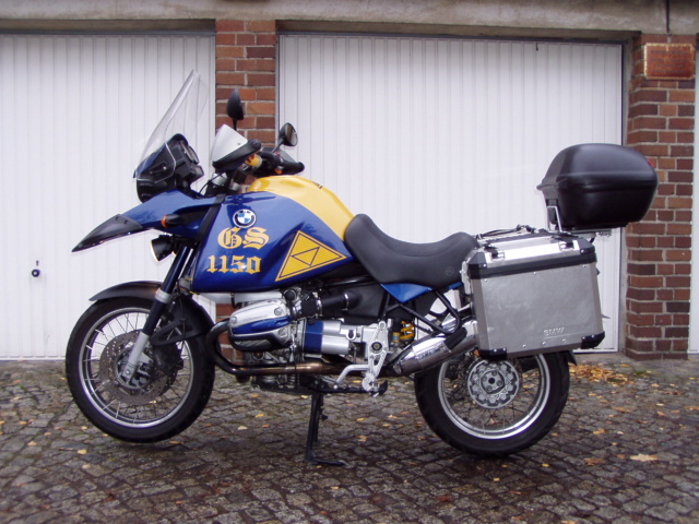

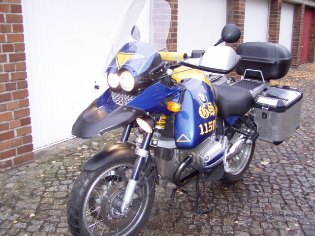

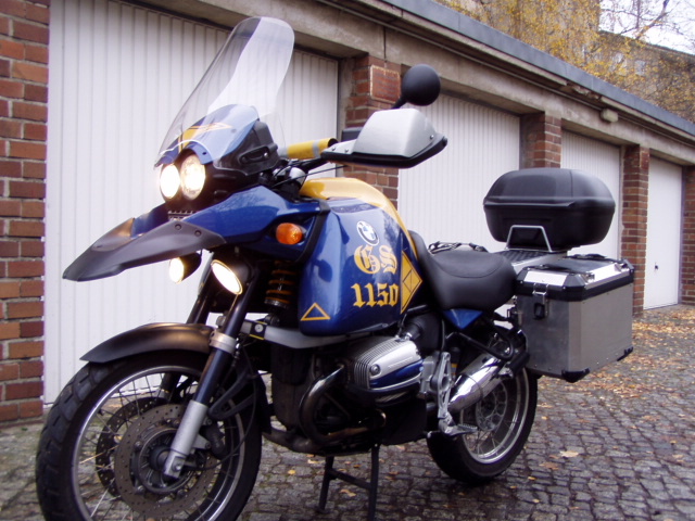

ADV-Koffer von 1200
ich fahre seit 2009 mit den Koffern und dem Topcase TC 50 von HB durch die Lande. Die Koffer lassen sich von jeder Seite gut beladen ohne das ich das TC 50 entfernen muss.
