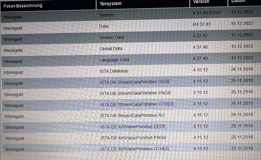

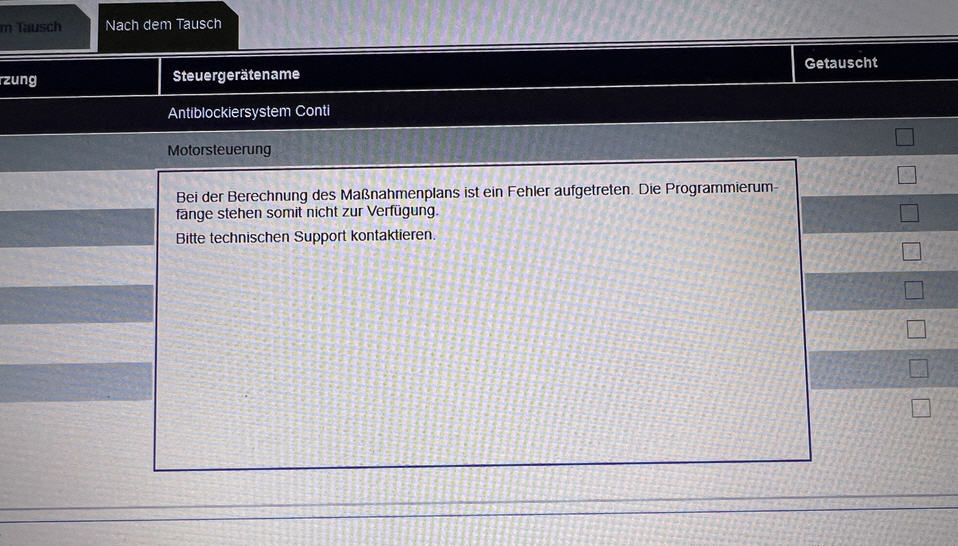

Ich habe gestern mal noch ein bisschen herum gespielt und dem Programm eine alte Datenbank untergeschoben. Der Gedanke war, dass dann keine Updates verlangt werden wenn die installierte Version auf dem Motorrad neuer ist als das was auf dem PC drauf ist.
Auf den ersten Blick sah es gut aus:
Am Motorrad hat es dann aber nicht geklappt. Vielleicht beschäftige ich mich irgendwann nochmal damit, aber momentan fehlt mir die Motivation. An meinem Motorrad funktioniert alles und für was anderes brauche ich das nicht. Google bringt mich auch nicht weiter, das scheint bisher noch niemand probiert zu haben.
