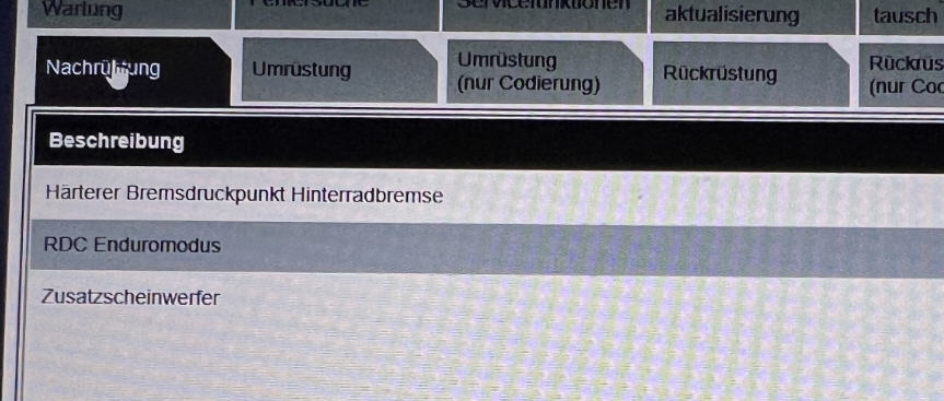

in der ISTA Software die auch die BMW Händler haben sind unter Nachrüstung bei meinem Motorrad drei Punkte gelistet. Zusatzscheinwerfer ist klar, aber rein aus Neugier, weiß zufällig jemand was RDC Enduromodus und Härterer Bremsdruckpunkt Hinterradbremse bedeutet ?

Infos zu den Punkten:
  • Härterer Bremsdruckpunkt Hinterradbremse:
    Dies ist das Softwareupdate, dass im Rahmen der Bemängelung eines zu weichen Bremsdrucks der Hinterradbremse (Luft in der Hinterradbremse) eingespielt wird.
  • RDC Enduromodus:
    Aktivieren dieses Modus ermöglicht im Kombiinstrument die Solldruck / Warnmeldung zu deaktivieren, wenn man im Gelände den Reifendruck unter den Sollwert absenkt.
  • Zusatzscheinwerfer - wurde ja schon erkannt, ist für Nachrüstung Zusatzscheinwerfer. ;)
