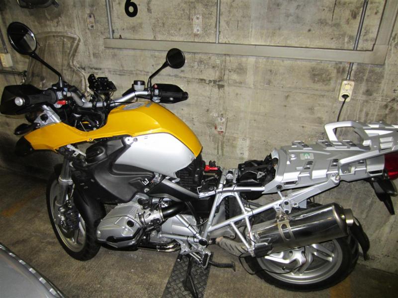

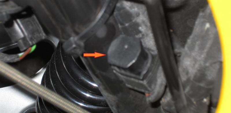

Hilfe - Stecker gefunden, aber der Stopfen...
Hallo - ich brauche hier etwas virtuelle Hilfe.
Ich habe einen gebrauchten Navigator II erstanden (für meine Zwecke ausreichend...). Durch die Bilder von cracou111 habe ich auch den Stecker gefunden. Leider lässt sich der Blindstopfen nicht entfernen. Der sitzt bombenfest oder ist irgendwie verriegelt. Wie kann ich das Ding abbekommen? Ich habe schon Angst, dass ich beim nächsten Versuch den ganzen Stecker abreisse.
Danke - Franky
Danke - Franky
nur die Kappe 2mm (ist in den rest hineingesteckt) anfassen und abziehen...

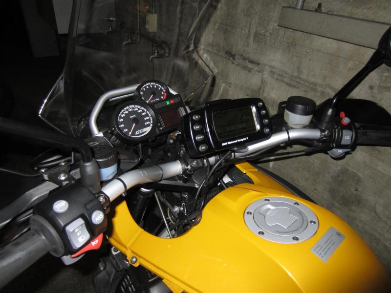

Hallo - zur Komplettierung dieses Freds...
Ganz so einfach ist es nicht & ich hoffe, dass dies einen nicht-Tech irgendwann einmal helfen wird: Die Kappe ist durch eine "Nase" gesichert - die war bei mir auf der Rückseite des Steckers. Seitenverkleidung kurz abnehmen hilft für bessere Sicht und Handhabung.
Wahrscheinlich für die erfahrenen Schrauber eine Kleinigkeit - aber vielleicht hilft es ja irgendeinem Gelegenheitsschrauber.
Happy New Year - Franky
