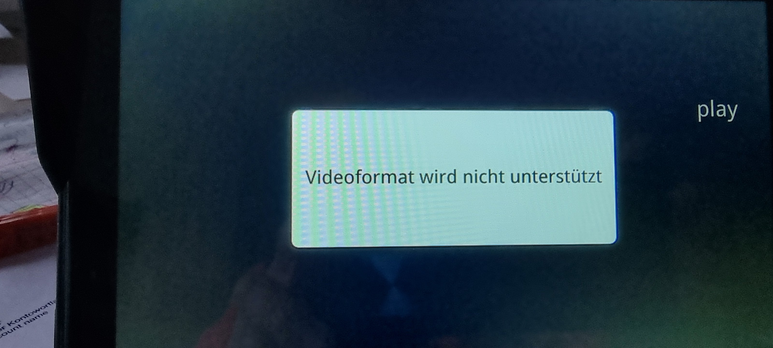

Hallo Detlef
Mir wurde am Freitag von Carpuride eine neue Software zugesendet, diese habe ich wie beschrieben auf eine micro SD Card 32GB (C10) formatiert mit Fat 32 gespeichert.
Leider erscheint nach dem Einstecken der Karte - Videodatei wird nicht unterstützt:mad:
Was mache ich falsch.
Liebe Grüße Rudi

Dazu gibt es jene Videos auf YT. Wenn man nicht genau weiss, was du machst wird es schwierig zu helfen. In dem Mail von CP ist eine Anleitung drin, wie es gemacht wird, hast du das so gemacht? Es darf nichts anderes auf der Karte sein.
Warum willst du Updaten? Hast du Probleme?
Zeig mal welche Versionen du drauf hast.

@rtreiber
Die Datei, die carpuride Ihnen schickt, ist im zip- oder rar-Format. Haben Sie sie entpackt, bevor Sie sie auf die microSD-Karte gelegt haben?

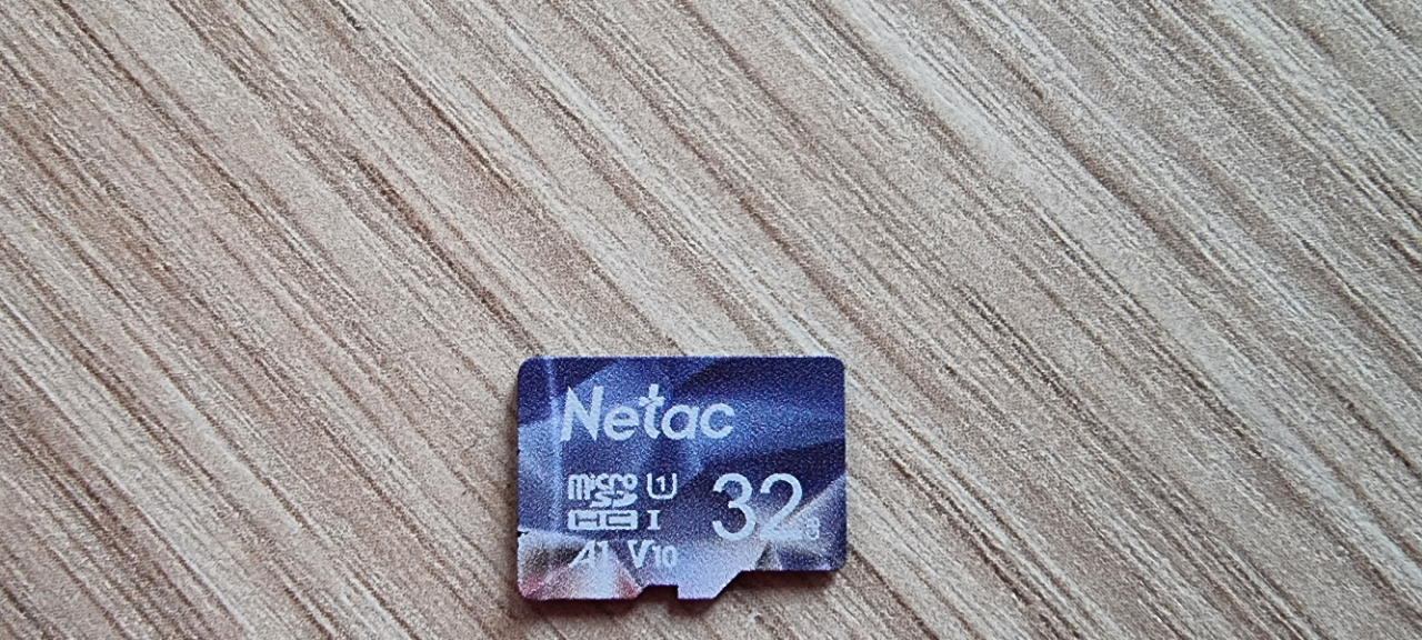

Hab an der Datei nichts verändert. Die Micro SD Karte ist von Netac. 32 GB Class 10. Siehe auch Foto.
Werde noch einmal die erste Datei laden und versuche es auf den Carpuride zu spielen.

Sind Sie sicher, dass Sie die richtige Dateiversion für die Hardware Ihres Carpurides haben, da es zwei verschiedene Hardwareversionen des W702BS gibt?
Allerdings glaube ich, Sie sind falsch in der Art und Weise Sie das Update zu tun, zuerst müssen Sie das Gerät einschalten, nur sobald es eingeschaltet ist, müssen Sie die SD-Karte einlegen.
