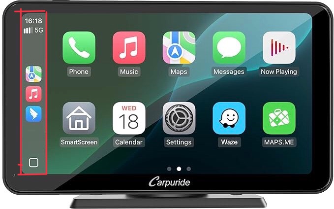

Diskutiere Navi Carpuride W702 BS im Navigation Forum im Bereich Modellunabhängige Foren; Weiß jemand, ob man die Menüleiste nach links verschieben kann mit Android Auto? Ich hätte es gerne wie hier.

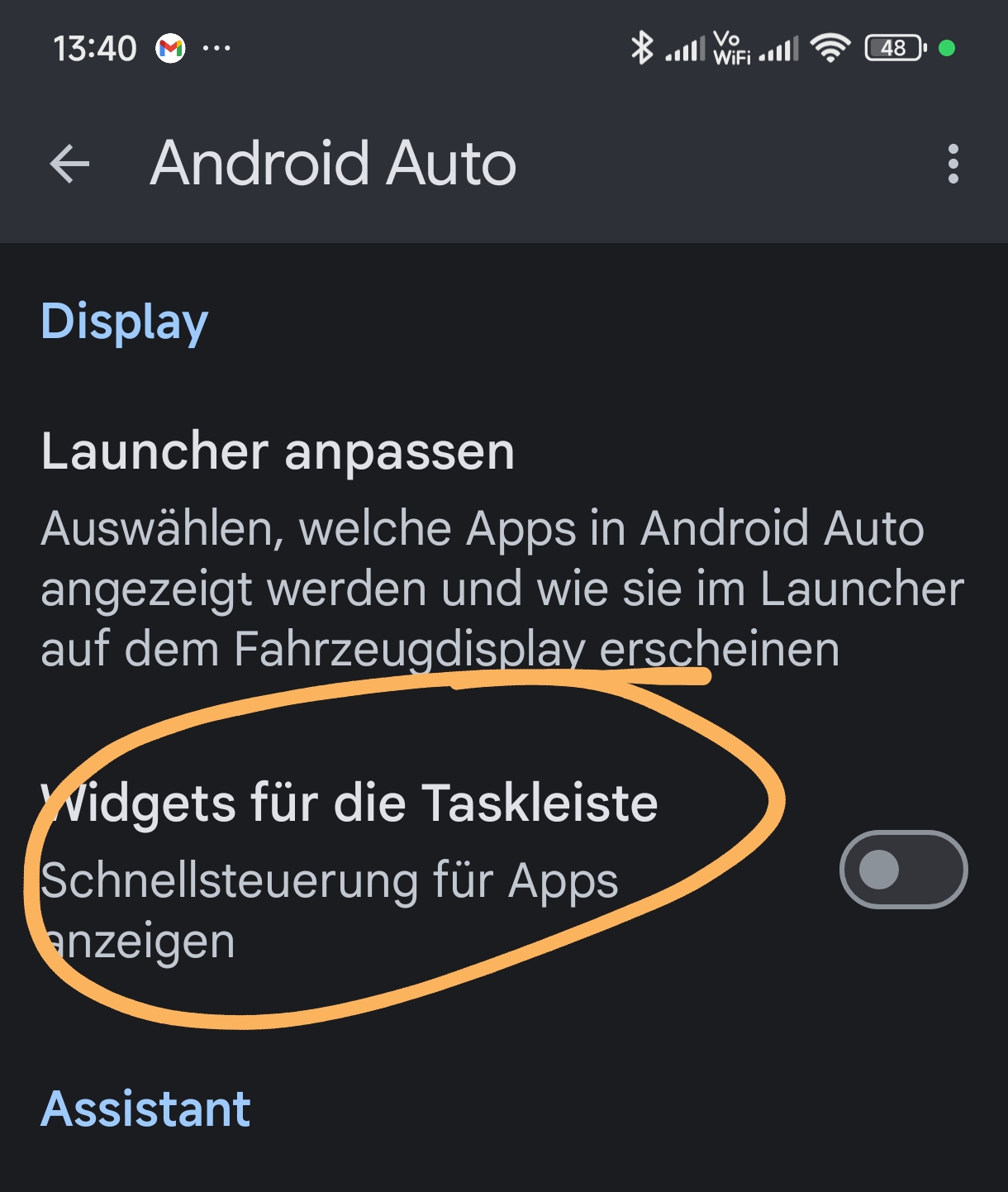

Angeblich soll diese Option in Android Auto die Leiste nach links schieben, bei mir geht das aber nicht.

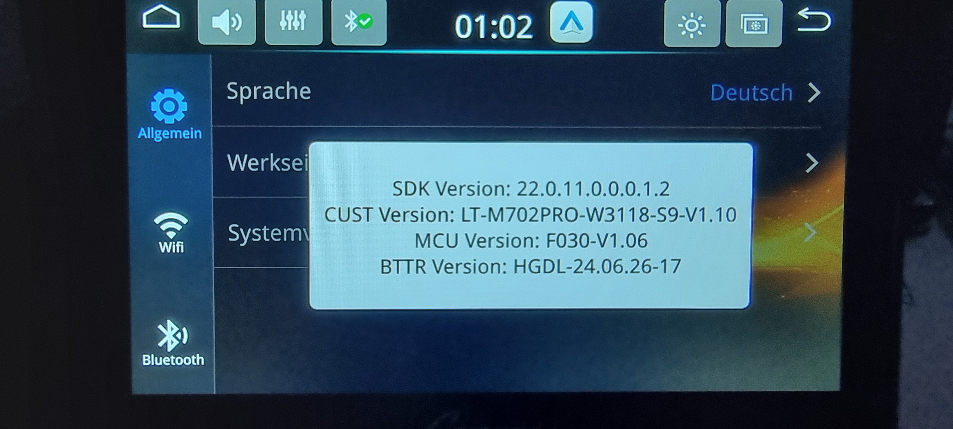

Kannst du jetzt mal ein Bild deiner Software Version reinstellen?

Problem habe ich keines, dachte nur wenn das Gerät am letzten Stand ist, wäre es besser.
Anbei der derzeitige Software Stand.

Meines Wissens gibt es eine Abhängigkeit zwischen Displayauflösung, DPI, bzw. Displaybreite,
ob die Leiste unten oder links ist.
Bei Geräten mit geringerer Auflösung kann besagter Schalter dies evtl. bewirken, hat aber eigentlich die Funktion die Schaltflächen in der Taskleiste zu ändern (s.u.).
Es soll auch Geräte geben die dafür eine eigene Einstellung zur Verfügung stellen,
aber im Normalfall ist das (leider) von AA fest vorgegeben (Standard unten).

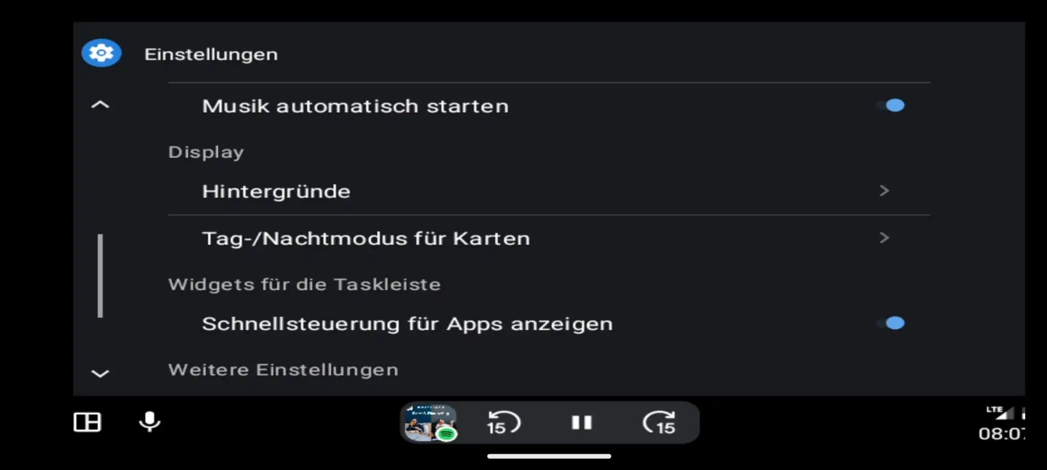

Und die DPI kann man wo verstellen? Habe auch gelesen das es gehen kann, habe das aber nirgends gefunden. Die Leiste unten nimmt ziemlich viel Bild weg, das ist etwas schade. Das ist bei CarPlay besser gelöst.

Gute Frage. Nach allem was ich bis jetzt gefunden hab, geht das nur in den Einstellungen bei den AA Wireless-Adaptern (z.B. im Auto). Das "Wireless" ist ja im Carpuride schon integriert.
Ich verstehe nicht warum Google dafür keinen Schalter anbietet. Das wollen echt viele...
