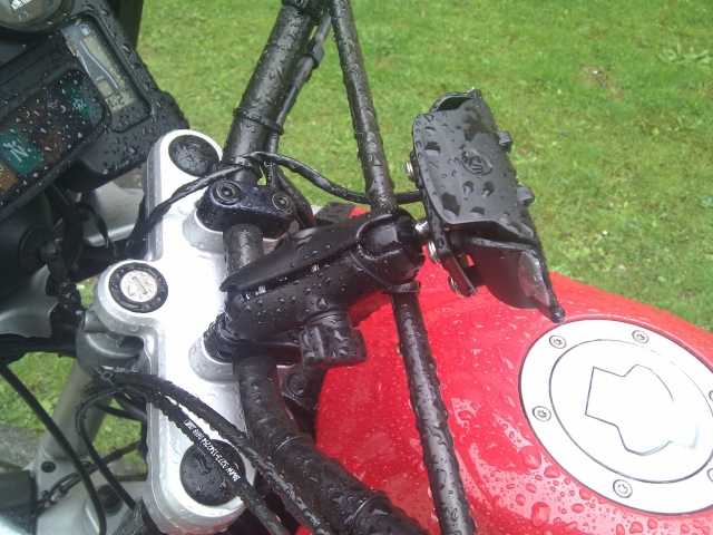

Was fährst du für eine Maschine? Ich habe es mit meinem TomTom Rider mit einer Lenkerklemme versucht und bin nicht glücklich geworden. Jetzt habe ich eine Ram-Mount-Halterung, die mit einem Adapter an einer der Lenkerklemmbock-Schrauben fest ist.

Man kann die Diebstahlssicherheit erhöhen, indem man die Knebelschraube durch eine Schraube mit Innensechskant erhöht, dann braucht der Dieb schon mal Werkzeug. Außerdem sagte mir ein TomTom-Mann: "Wer das Navi will, der kriegt es auch, und wenn er alles andere kaputt macht." An der Vibrationsneigung ist was dran. Ich habe meine Ram-Mount-Halterung so festgeschraubt, dass sie auf einem Gummistreifen zu liegen kommt, der auf der Lenkerstrebe klebt. Und dann habe ich sie an dieser Stelle mit einem Kabelbinder festgezurrt.
