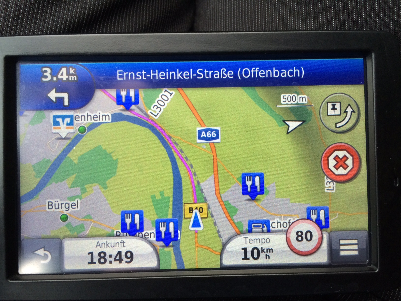

FullSizeRender (2).jpgHallo, hier oberhalb des ROTEN X, der " Aktualisierungsbutton ".
oerst
oerst
22.07.2013
9.335
LEV
R1300GSA TB
Das ist 'Skip Waypoint'

Hallo Ooerst und Pendeline,
was heisst das denn auf " deutsch " ?
Sorry für meine doofe Frage schon jetzt.
Mit dem Button überspringst du den nächsten Wegpunkt/das nächste Ziel. Wenn das der letzte Punkt war ist dein Routing halt zu Ende ;)
