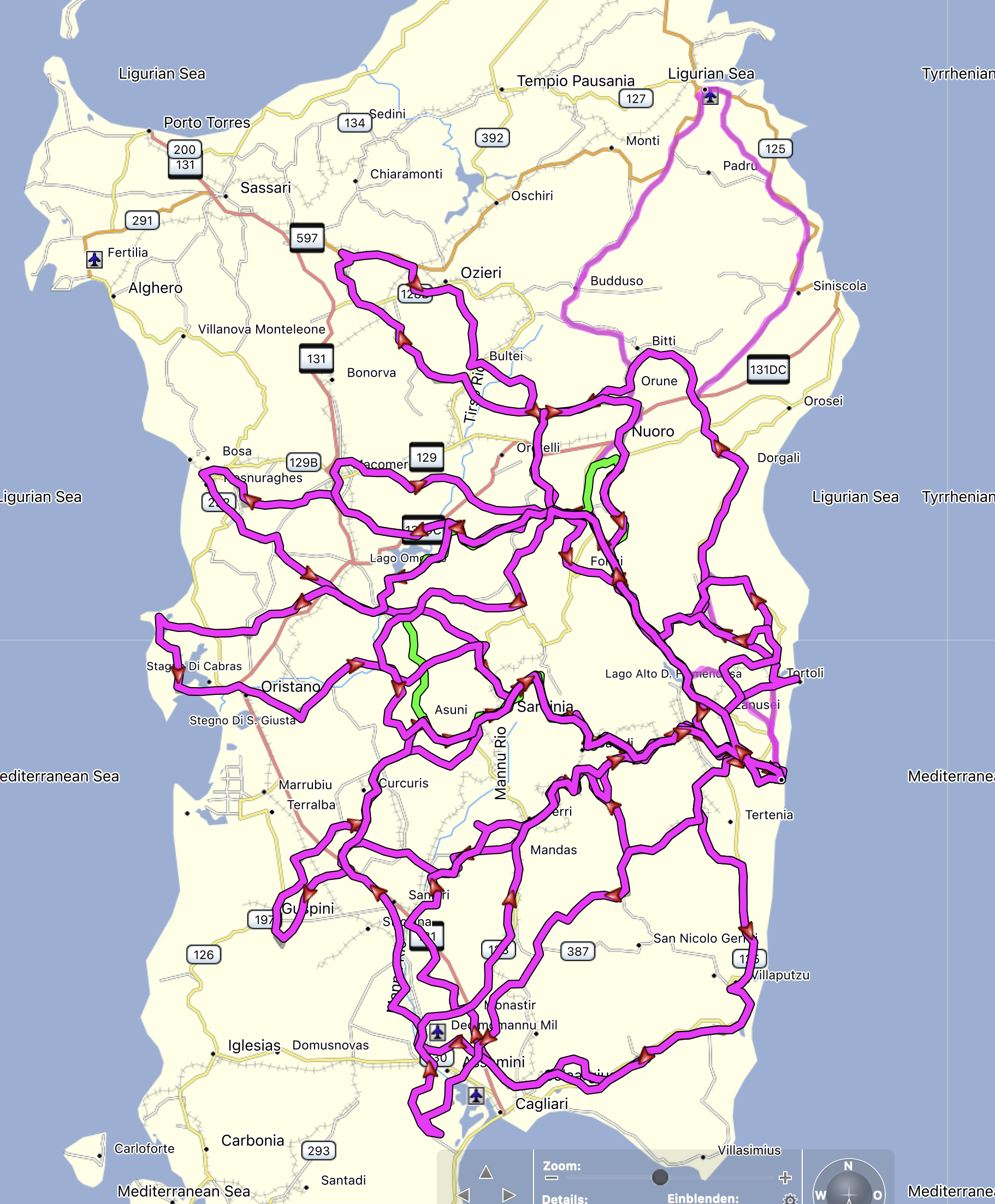

Hallo zusammen
Ich habe momentan das Problem, dass ich Routen geplant habe, aber diese im Navigator 5 immer nur etwa zur Hälfte angezeigt werden und dann im Nirvahna enden.
Routen wurden auf kurviger.de geplant (für BaseCamp ist das Leben zu kurz), in BaseCamp importiert und dann sowohl als Routen, als auch als Tracks ins Navi gespielt.
Hat in der Vergangenheit immer perfekt funktioniert!
Beide Varianten (Routen und TRacks) funktionieren nicht.
Auf Basecamp sehe ich die Routen und Tracks komplett, sie werden halt nur nicht entsprechend ans Navi übergeben...
Wenn nicht noch jemand mit der Lösung des gleichen Problems kommt, kann ich auch nur mit allgemeinen Ratschlägen kommen:
Ist vllt der Routenspeicher im N5 voll ? Aufräumen von Tracks und Routen im Gerät kann nie schaden.

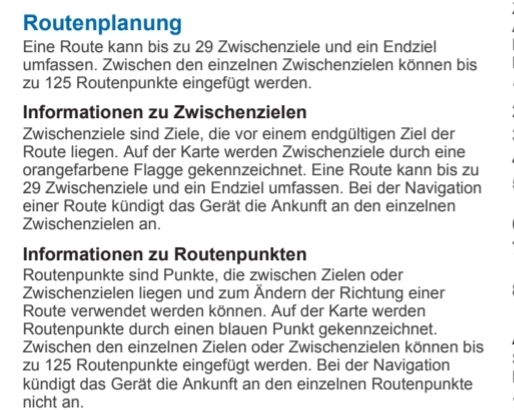

Nicht nur der Gesamtspeicherplatz ist beschränkt, sondern auch die Parameter der Route:
Anzahl der möglichen Waypoints für Navigator V
Ich weiß nicht, was der Screenshot zeigen soll, denn ich sehe da keinen Fehler, aber auch ein Liniengewirr ?! Und die fehlerfreie Situation zu zeigen macht keinen Sinn, wenn nicht die fehlerhafte daneben gestellt wird.
Du hast zu viele Zwischenziele bzw Wegpunkt mit Alarm. Das Navi kann nur 29 davon darstellen. Im Unterschied dazu gibt es noch die Routenpunkte, bzw. Wegpunkte ohne Alarm bzw. Shapingpoints. Davon dürfen 125 Stück zwischen zwei Zwischenzielen/Alarm-Wegpunkten eingebaut werden.
Meine Vermutung ist, dass deine Routen aus der Fremdquelle nur aus diese Zwischenzielen/Alarmwegpunkten besteht. Mit Basecamp stellt man den Charakter jedes dieser Punkte nach Bedarf passend für das jeweilige Navi ein.
