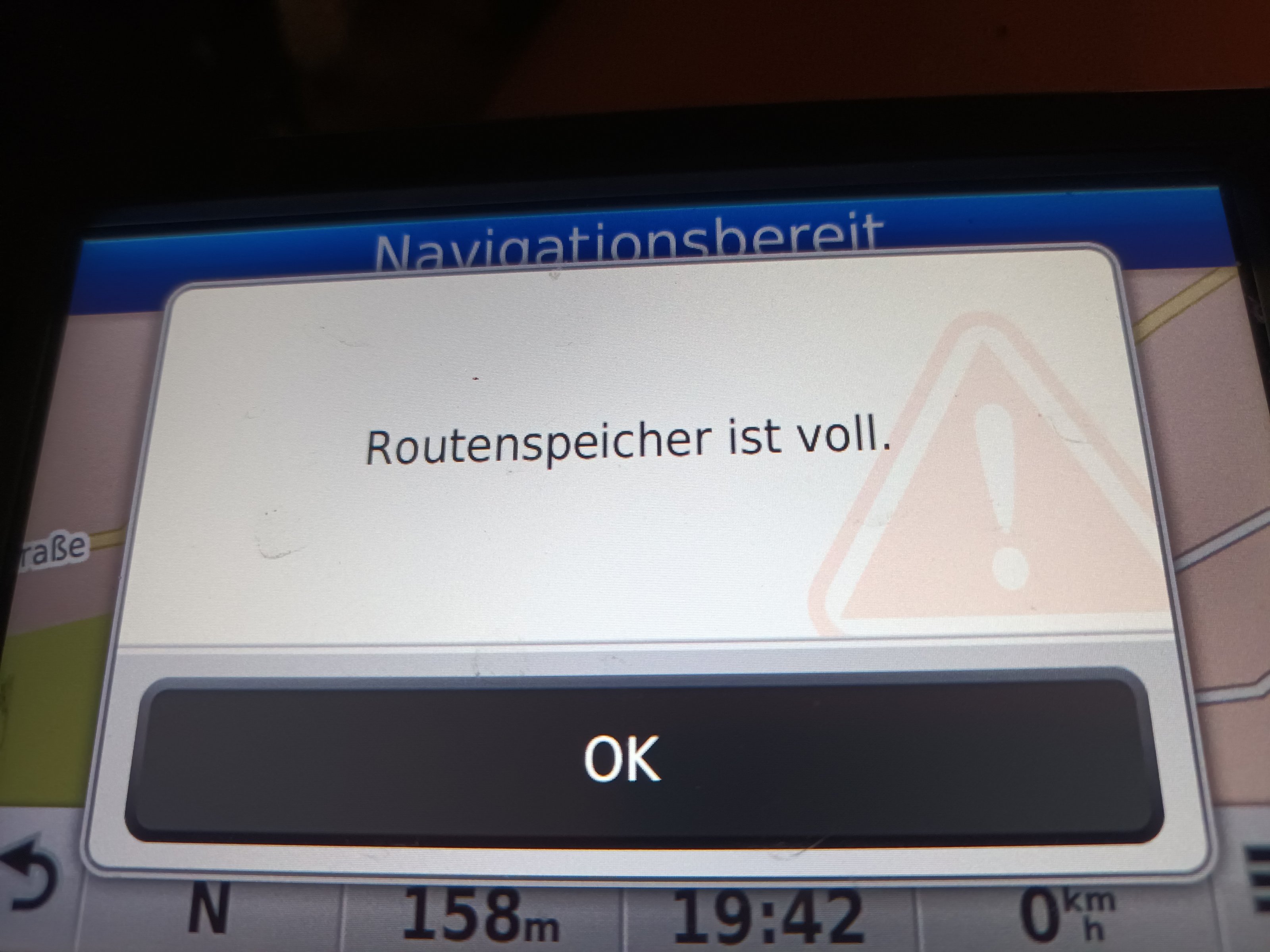

Ich kann in meinem Navi keine Routen mehr planen.
Es kommt die Meldung Speicher voll.
Wie und wo kann ich das löschen?

Hab jetzt die Reisedaten gelöscht,aber....
Was mach ich falsch?

Ich hab jetzt alles gelöscht was man löschen kann!
Trotzdem Routenspeicher voll...

Die Routen liegen doch zuerst in einem Importspeicher und warten aufs Importieren. Den sieht man nicht man nicht auf der BenutzeroberflÀche.
Wenn Du eh alles gelöscht hast: Dann hilft nur noch die Systemfunktion: Alle Benutzerdaten (ausser Karte) löschen.

Mein Freund hat jetzt alles gelöscht was zu löschen war,der PC erkennt das Navi bei Garmin Express nicht mehr.Neue Updates gehen also nicht mehr.
Immerhin kann ich jetzt eine Route eingeben,sie darf aber anscheinend nicht lÀnger als 1500km sein.
Weil dann das erscheint.
Hatte ich so auch noch nicht.
Ist das normal?
Nicht die Kilometer sind der begrenzende Faktor, sondern die KomplexitÀt, die "Zahl der Abbiegungen". Normalerweise macht man Tagesetappen, da tritt das Problem nicht auf.
