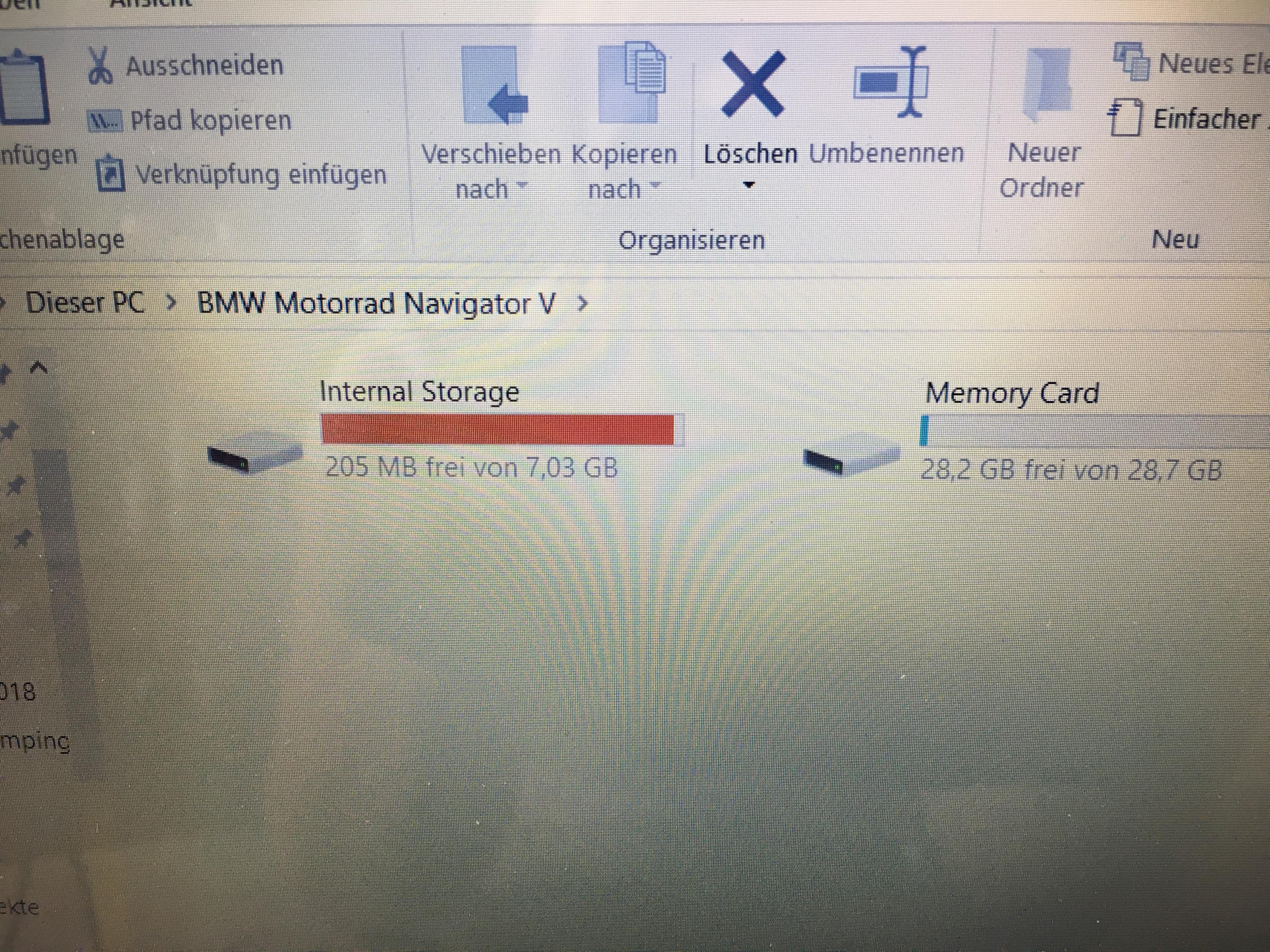

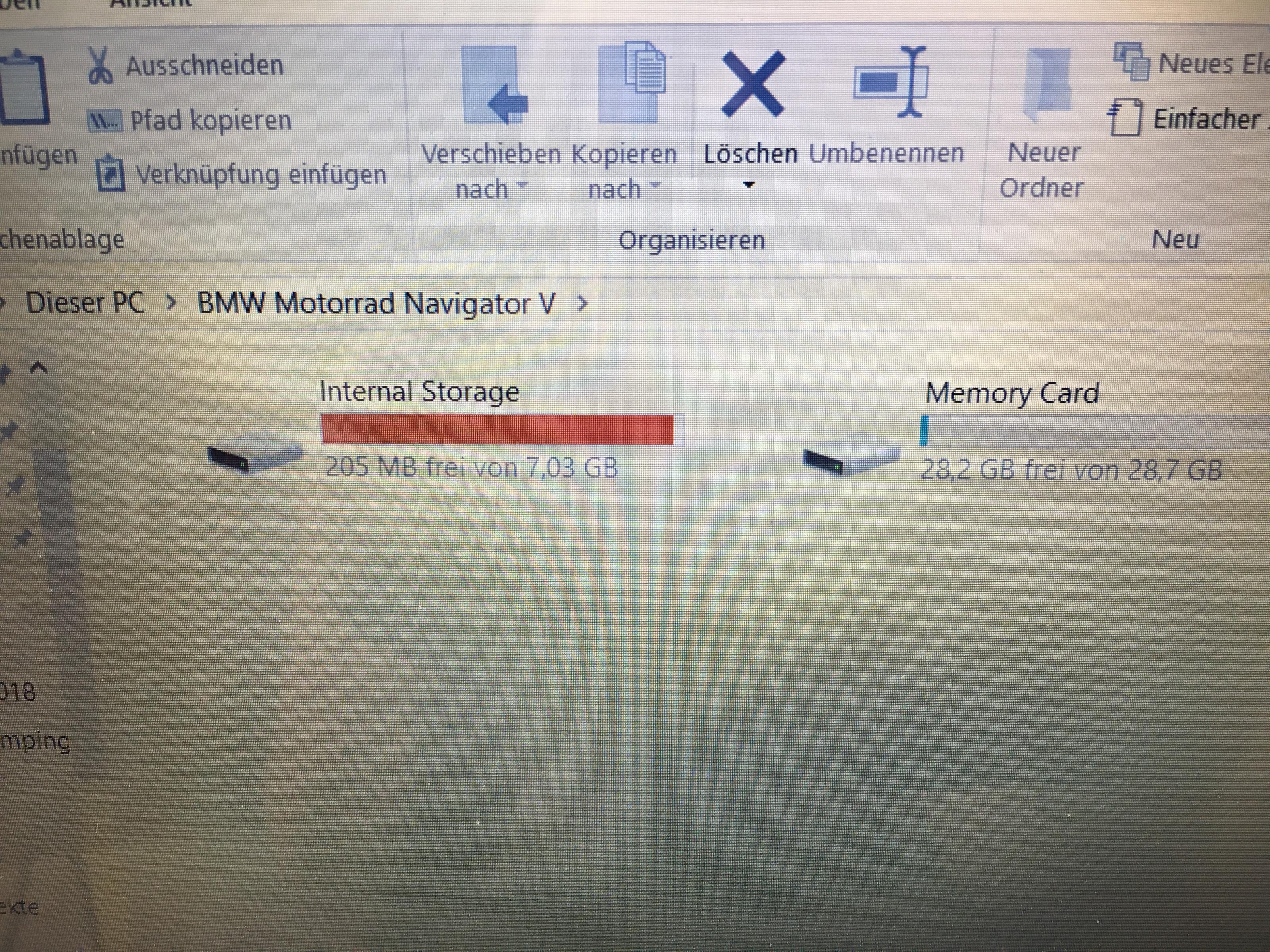

Hallo zusammen, nachdem ich Garmin Express genutzt habe, um mein Navi zu aktualisieren, zeigt es mir folgendes an:
Kann ich bestimmte Ordner auf die Memory Card schieben?
Die Routenplanung passt gar nicht mehr ins Basecamp...? Wie macht ihr das?

Hi,
auf dem Internal Store / Interner Speicher liegen große Dateien mit der Endung *img.
Das sind oder ist die aktuelle KArte. Die lösche ich immer vorher.
Danach mit GArmin Express Gerät und PC updaten (Kartenupdate)
Normal sollte der mangelnde Speicher gemeldet werden und dann wird die Karte (Karten) vom Update auf die Speicherkarte gelegt.
Dort ist genug Platz.
Alle Tracks und Routen aus dem internen Speicher auf die SD verschieben, Platz schaffen.
So mache ich das in der Regel.

normalerweise installiert Garmin Express die Karte der Europa-Südhälfte auf die Speicherkarte sofern die Speicherkarte vom Navi richtig erkannt wird.
Formatiere die Speicherkarte nochmals mit FAT32 und versuche das Kartenupdate nochmals.
Natürlich kann man die Karten auch manuell verschieben, ist aber eigentlich so nicht vorgesehen...

Die wesentlichen Dinge wurden gesagt.
- Garmin Express (GE) muss zunächst einmal die SD-Karte im N5 erkennen.
Warum es das manchmal tut und manchmal nicht, keine Ahnung.
- Mit einer 32GB hast du aber schon mal gute Voraussetzungen.
- Vorsichtshalber die neueste GE-Version verwenden.
- Ggfs. tatsächlich mal die img-Dateien löschen und Update neu anwerfen.
- GE muss dann die SD-Karte erkennen und den Hinweis bringen, dass Teile auf der SD-Karte installiert werden und sie deshalb immer im Gerät verbleiben muss.
- Falls nicht, hat GE immer noch Probleme, die SD-Karte zu erkennen.

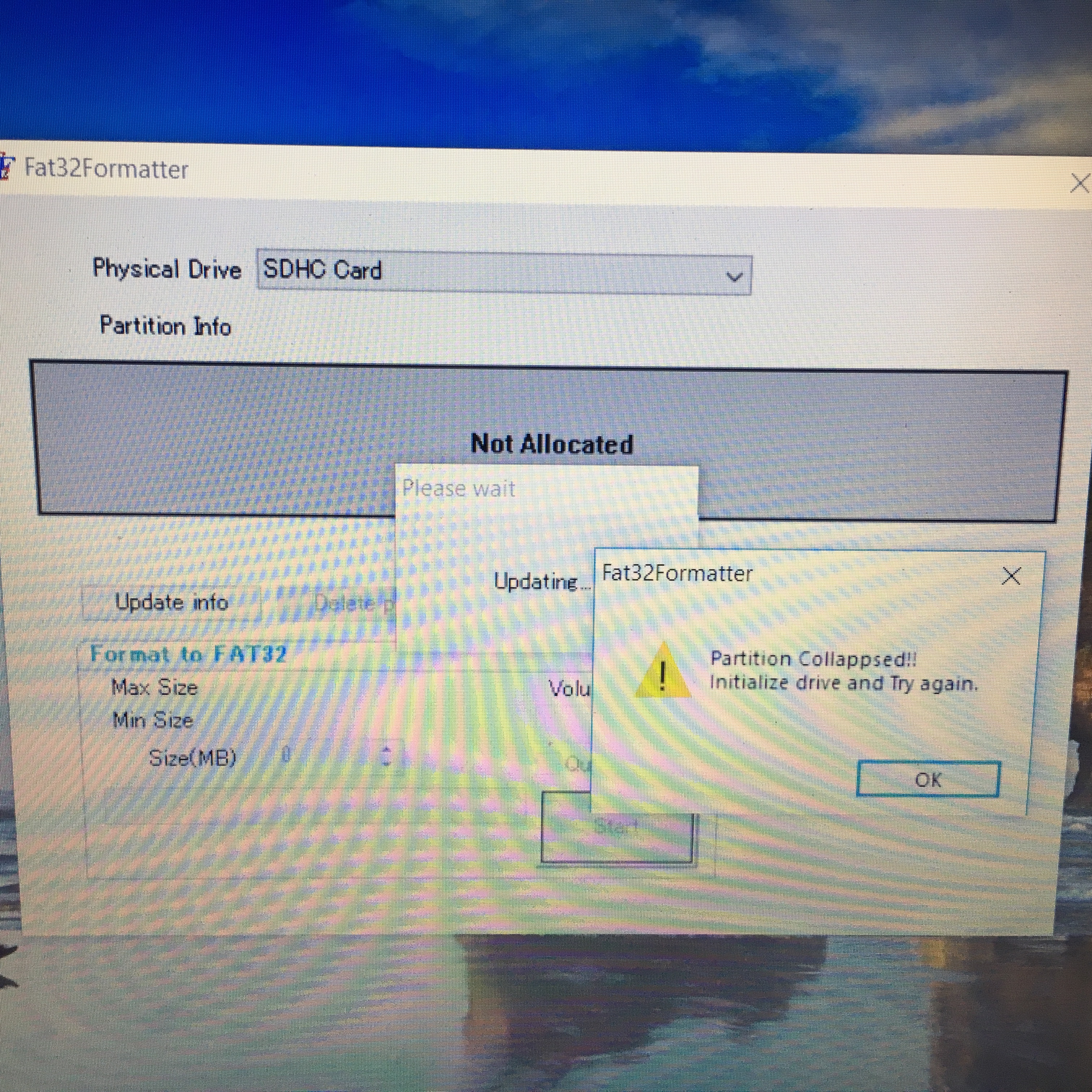

Was ist denn nun schon wieder? :unsure::unsure:
Windows 10 und das Tool mögen sich scheinbar nicht.
Und wenn ich es nicht mit dem Tool, sondern "einfach" mit dem Untermenü versuche, kommt: der Datenträger ist schreibgeschützt
:rolleyes: ich werd noch verrückt...

Hört sich nach einer defekten SD Karte an.

:banghead: lock und unlock am Adapter muss man schon richtig einstellen - ich bin selten dämlich

:bounce::jubel:Jetzt ging es - und beim erneuten Update hat das Navi auch die SD Karte erkannt, so dass jetzt das Kartenmaterial darauf abgespeichert ist.
