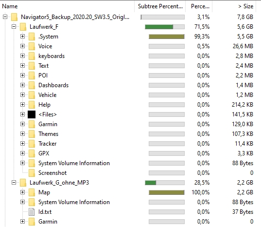

Wichtig: bevor du am Speicherinhalt "rumfummelst", unbedingt zuerst ein komplettes(!) Backup des N5-Speichers auf den Rechner ziehen. Komplett heißt, auch die versteckten Ordner (.System).
Anschließend kannst du die Verzeichnisse in Ruhe zunächst auf dem Rechner inspizieren und schauen, was dort so alles liegt, wo scheinbar zuviel liegt, wo extrem Platz verbraucht wird.

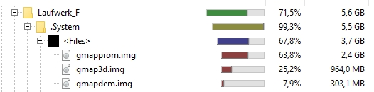

Evtl. hilft ein Tool, was dies etwas besser veranschaulicht als der normale Explorer, zum Beispiel WinDirStat.
Bei mir sieht das aktuell so aus:
Wie man dort sieht, liegt Speicher fressendes Kartenmaterial verteilt auf F: und G:
Der ganze Rest ist eher Kleinkram.
Schau mal, ob du im Folder GPX evtl. einen Haufen alte Routen oder Tracks liegen hast, die die möglicherweise löschen kannst.

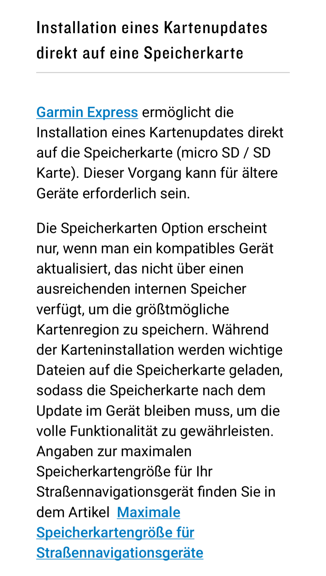

Du kannst die Kartendateien manuell verschieben (siehe Anleitung im obigen Link), beim nächsten Update entscheidet aber Garmin Express wieder automatisch welche Karte wo installiert wird und solang der interne Speicher reicht kommt eben alles dort rein.
Es gibt einen Trick das zu verhindern... auf dem internen Speicher eine große Kartendatei umbenennen, zB. die gmap3d.img Datei im .system Ordner mit knapp 1 GB (irgendein Name ohne Dateiendung) die anderen Kartendateien löschen und dann das Kartenupdate nochmals mit Garmin Express durchführen. Durch die Dummy-Datei erkennt GE nun dass der interne Speicherplatz nicht reicht und schlãgt die Installation eines Teils auf der SD Karte vor. Da nun mindestens die Europa Südhälfte auf der SD-Karte landet ergibt sich trotz der Dummy-Datei ein Platzgewinn im internen Speicher von über einem GB.
Falls die Karten manuell verschoben wurden kann man den Schritt mit dem Update sparen, beim nächsten Update mit GE wird die SD-Karte auf jeden Fall verwendet. Ohne Update dann aber eine Kopie der gmap3d.img als Dummy Datei verwenden.
