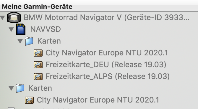

Auf meinem Zumo 390 habe ich mir zwei Freizeitkarten (OSM) von Deutschland und den Alpen installiert.
Hat auch alles super funktioniert. Die Karten werden unter BC (Mac) und auch unter "myMaps" auf dem Zumo angezeigt.
Das selbe habe ich auf dem Navigator V installiert.
Dort werden die beiden OSM-Karten unter myMaps nicht angezeigt!?
Sehr wohl aber unter BC, siehe Screenshot:
Als erste Fehlerquelle habe ich mir nochmals das Format der SD Karte angeschaut. Ist auf FAT32 formatiert...was auch dafür spricht, dass BC die Karten ja auch lesen kann?
Mehr fällt mir momentan als Fehlerquelle nicht ein, vielleicht weiß ja jemand von euch eine Lösung:Augenrollen:

Vorab erstmal Danke für die Infos[emoji106]
Auf meinem Zumo 390 ist eine Auswahl der installierten Karten zu sehen. Diese kann ich dann mit einem „Haken“ scharf oder ausschalten.
Auf dem Nav V sind die OSM Karten nicht ersichtlich [emoji848]

Update:
Nachdem ich die 64 GB nochmals unter dem MacBook Pro formatiert (MS-DOS wird automatisch nur FAT32 genommen) habe und die Dateien von meinem Zumo auf die SD-Karte kopiert habe, läuft es!
Die Karten sind im Navigator V auswählbar [emoji4][emoji41][emoji482]
