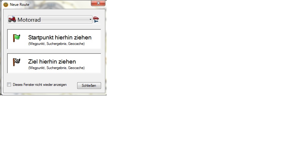

Problem mit Basecam: Route kreieren
Wenn ich mit Basecamp eine neue Route kreiere kam früher immer ein Fenster in dem ich Start- und Endpunkt eingeben könnte. Dieses Fenster kommt bei mir nicht mehr.
Wahrscheinlich habe ich unbemerkt einen Parameter geändert? Nur finde ich nirgendwo eine Einstellmöglichkeit. Nicht Manual, Hilfe, Foren. ...
Kann mir jemand helfen?
Hi,
Du meinst vermutlich dieses Fenster und hast wahrscheinlich das Häckchen "Fenster nicht mehr anzeigen" gesetzt. Ich habe gesucht aber leider nicht gefunden, wie man's wieder einschaltet :(
O
Ojo
Fenster "Neue Route" in BaseCamp wieder sichtbar machen
Hallo Leute,
ich arbeite mit Windows 7, da funktioniert das so:
1. Im Windows Explorer über Extras\Ordneroptionen\Ansicht\'Erweiterte Einstellungen' die Option 'Ausgeblendete Dateien ... anzeigen' aktivieren
2. Windows Explorer schließen und wieder starten
3. Im Pfad C:\Benutzer\Benutzername\AppData\Local\GARMIN_Corp\BaseCamp.exe_Url_bzc2s5 n5j2tjm5x31qtfforvybxvrxt1 den Ordner mit der aktuellsten Version von BaseCamp öffnen
4. Datei user.config in diesem Ordner mit dem Editor öffnen
5. Nach setting name 'ShowRouteCreationDialog' suchen und den Wert von 'false' auf 'true' ändern.
6. Änderung der Datei user.config speichern
7. BaseCamp öffnen und in Symbolleiste auf das Routenerstellungssymbol klicken
8. ggf. Änderung unter 1. wieder rückgängig machen
Schöne Grüße von
Ojo

He Leute
1. Weiss ich jetzt wie es passiert ist
2. Habe ich einen Lösungsweg
Danke

@Ojo
Vielen, vielen Dank. Ich muss zugeben, dass sich mir fast die Fingernägel nach hinten gerollt haben, als ich Deinen Anweisungen gefolgt bin. Im Code was ändern....etc???? Sah mich schon im Fehlschlagfall Basecamp deinstallieren, installieren, Save_roll_backen usw.
Aber Deine Anweisungen waren so präzise, dass sogar ein Computer-Vollpfosten wie ich, das fertiggebracht habe. Habe vorher wirklich Stunden mit der Fehlersuche, Help lesen und Foren suchen verbracht.
Jetzt ist mein lange vermisstes Kästchen wieder da und macht das Basecamp-Routenplanungs-Leben doch bedeutend einfacher.
Falls Du mal auf dem Weg in die Alpen bei mir in der Nähe vorbeikommst: Die Flasche Wein für Dich steht zum abholen bereit!!!

hi Ojo,
habe auch diese Schritte gemacht, nun geht mein BaseCamp nicht mehr.
Ich bekomme immer die Meldung es ist ein Problem mit der Installation von Microsoft.Net aufgetreten...bla bla.
Deinstallieren sie alle Versionen, und installieren es neu.
Hab ich gemacht, geht aber immer noch nicht....

hi Ojo,
Hallo Poseidon,
du hast eine PN von mir bekommen.
Schöne Grüße von
Ojo
