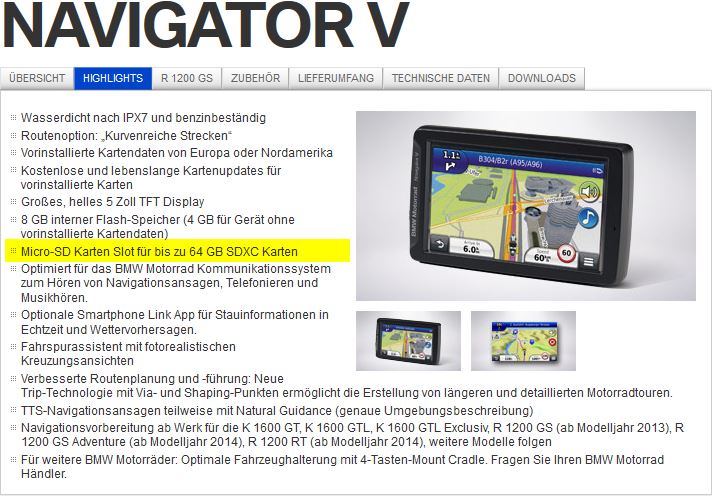

Eine GSA gekauft und :bounce:... ein Navi da kann ich mein Sound hören :dance:... WOW, 64 GB SD Karte hat auch noch Platz :jubel:.
Blöd jetzt ist Sommer und jeder hat das Gefühl ich brauch noch eine Speicherkarte also sofort mir eine SD-Karte bestellt. Leider erst dann das Handbuch gelesen und festgestellt der Navigator ist technisch noch in der Steinzeit :devil:.
Schreiben die doch allen Ernstes, dass die SD Karte nur mit einer Formatierung funktioniert welche zu Zeiten von Windows XP noch gelebt hat. Das Format "Fat32" ist ohne technischen Beschiss nur bis 32 GB möglich und nicht mehr.
Super die Techniker welche die Maschine entwickeln leben in der Zukunft und die Entwickler der Software sind bei den Dinosauriern stehen geblieben.
Also der Kunde muss selber schauen wie er das Problem löst, denn von BMW gibt es keinen Hinweis dazu. Nur jenen, dass die SD-Karte so formatiert sein muss obwohl vom Betriebssystem eigentlich nich möglich.
Kundendienst pur.... Kompliment!!
Meine Lösung nach einigem Suchen "HP USB Disk Storage Format Tool - Download - CHIP"
Aber es ist mehr als ärgerlich, dass der Kunde wohl meistens mehr weis oder dank Foren mehr Kenntniss hat als die Firma selber.
Gruss von einem der sich wieder mal ärgert...

Hm... Der Kunde hat nur blind auf die Angaben bei BMW Motorrad vertraut. Das im Handbuch steht, dass nur FAT32 unterstützt wird, hat er erst im Nachhinein gesehen.
Also wenn ich ein Navi frisch kaufe und dem Verkäufer sage ich möchte gleich auch noch die "unterstützte" 64 GB SD-Kart, so sollte ich zuerst zu Hause die Anleitung lesen??

Garmin Express als Kartenupdater unterstützt nur bis 32GB.. Bei 64GB SD Karten kommt eine Fehlermeldung. Also ist die Aussage von BMW mit der 64GB Unterstützung "fragwürdig". Gelesen wird alles von der 64GB SD (auch Karten), nur bekommt man diese nicht ohne Umwege da drauf.
