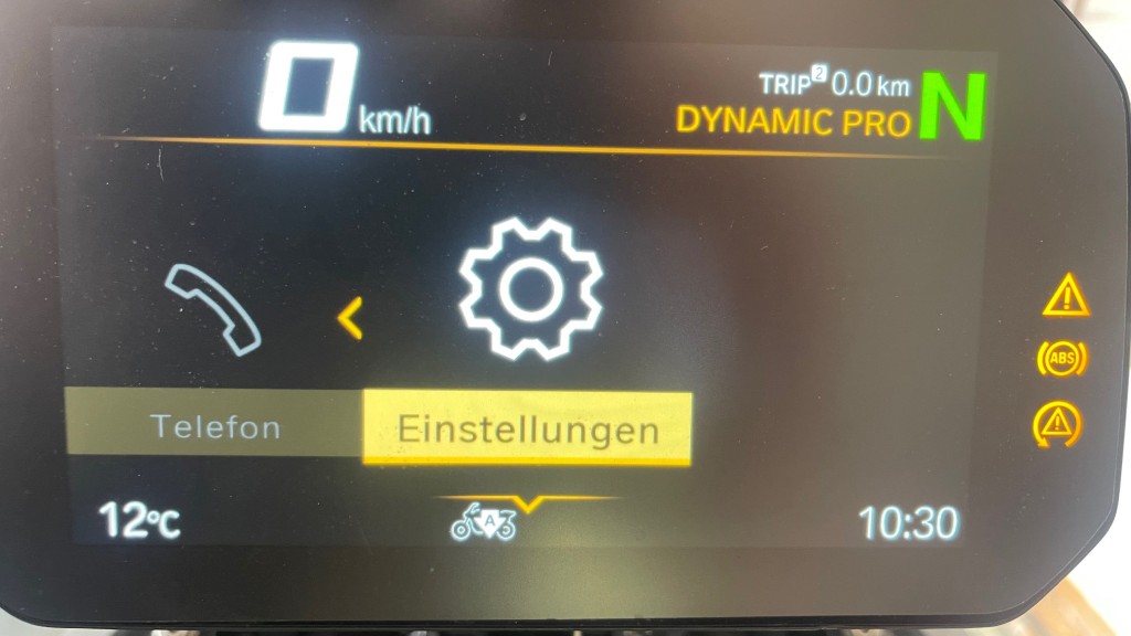

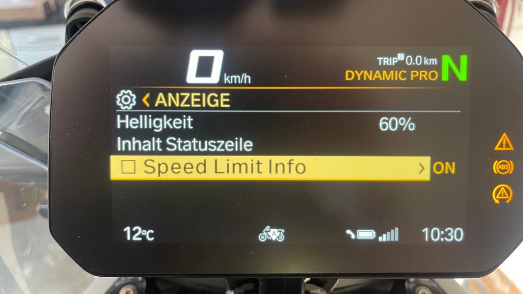

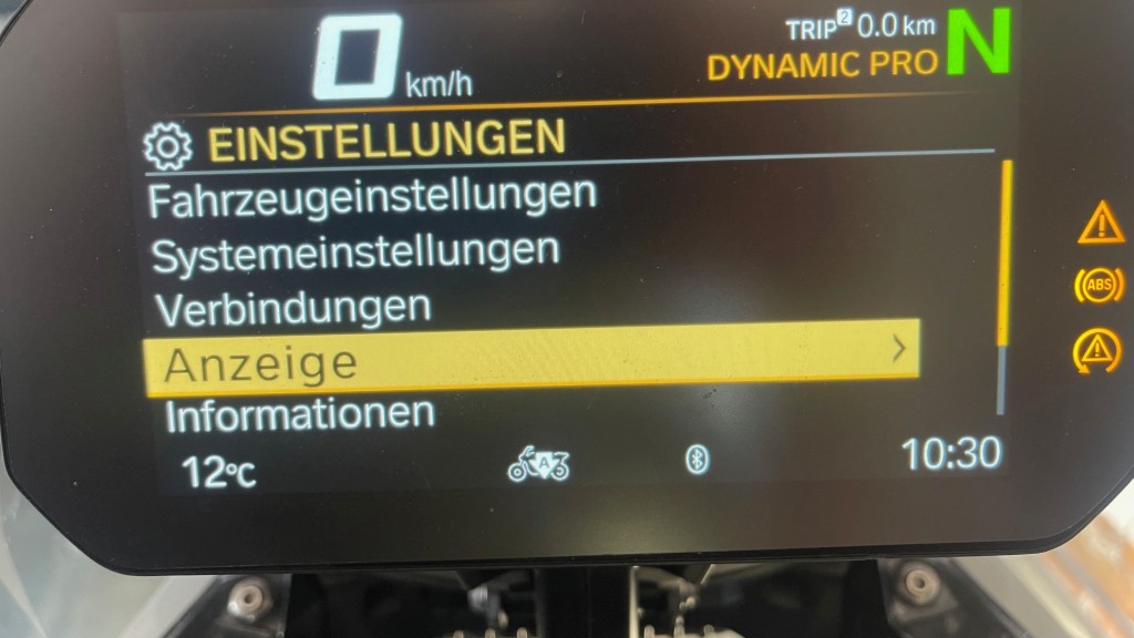

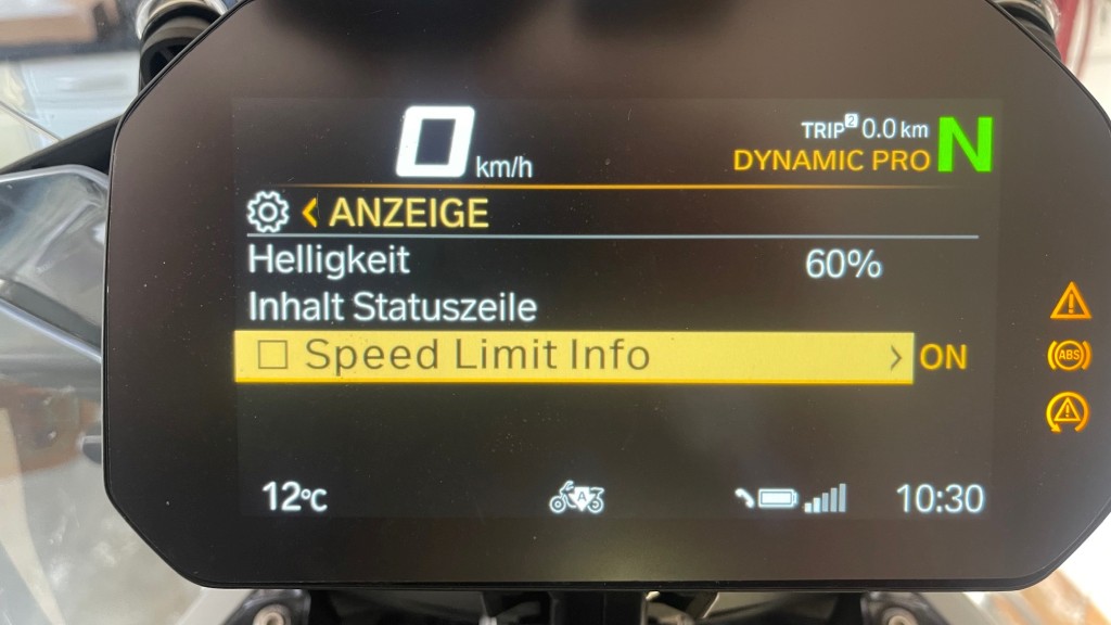

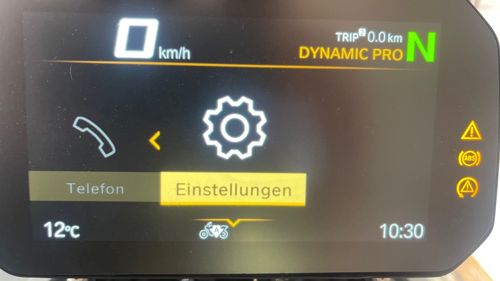

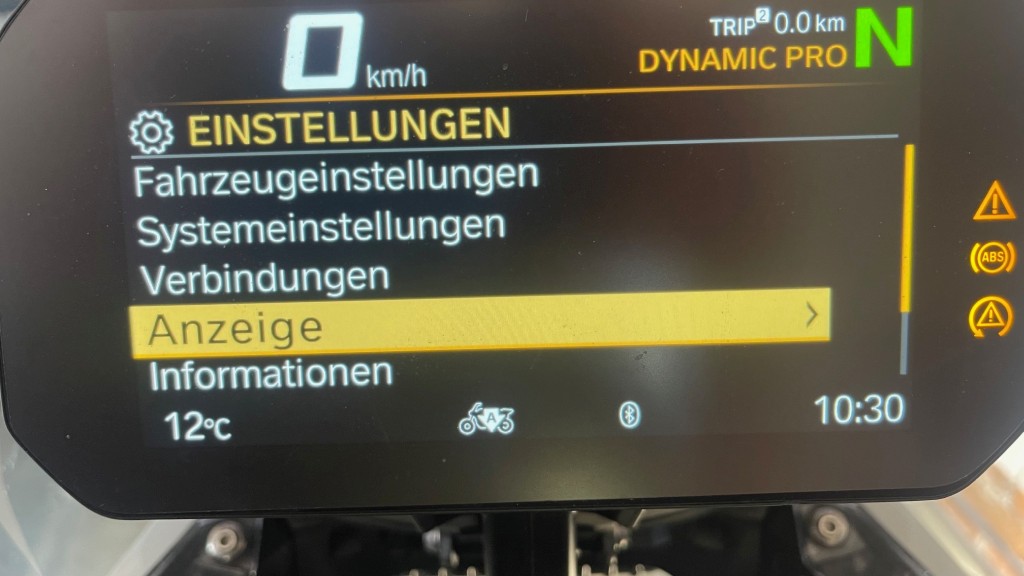

Das hat der @Heidekutscher noch nicht final bestätigt.
… die Warnung optisch und akustisch bei Überschreitung der zulässigen Höchstgeschwindigkeit im N6 hat weder mit dem TFT noch mit der App was zu tun. Das macht der N6 selbstständig aufgrund der Informationen im Kartenmaterial. Ist aber auch schon vom @Alpenbummler beantwortet worden.
Das Cockpit/Dashboard des N6 (also die in der Kartenanzeige untere Datenzeile) muss so eingestellt sein, dass sie die entsprechende Geschwindigkeit auch anzeigt (was bei Garmin-Dashboards der Fall sein sollte).
