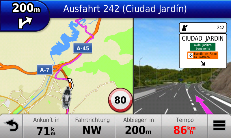

Dieses Zeichen, mit verschiedenen Geschwindigkeiten, ist gemeint. Sorry für das riesige Bild, dass es gerade so eine spezielle Situation ist und dass es ein CS von meinem N5 ist.

80 darfst und 86 ist die aktuelle Geschwindigkeit, ich versteh das Problem nicht ganz ...

Sieht doch gut aus! Was passt nicht?

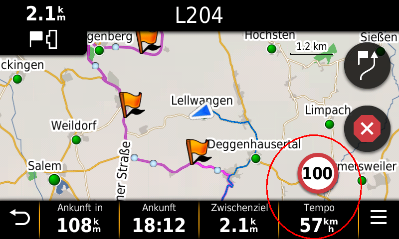

Bitte. Es geht mir darum, dass dieses Zeichen, ob mit 80, 70 oder sonst was auf meinem N6 nicht mehr da ist und ich nichts finde womit ich es einstellen kann

Wie, wann und wo ich das eventuell eingestellt habe, weiß ich nicht. Auf die Schnelle habe ich auf dem 6er auch keinen entsprechenden Punkt gefunden. Auf meinem 6er habe ich beide Werte ganz rechts angeordnet. Der Punkt "Tempo" kann meines Wissens so oder so nicht verschoben werden. Tempoalarme in den Einstellungen ist nicht aktiviert.
Hier ein Foto von meinem 6er-Cockpit (Simulationsmodus); rechts die zulässige Höchstgeschwindigkeit:
Vielleicht das Cockpit kurz deaktivieren (ein anderes) Wählen und neu aktivieren?

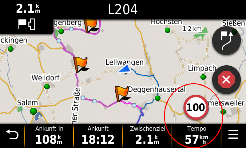

Das runde Schild mit der zulässigen Höchstgeschwindigkeit ist Bestandteil der Dashboards die Du unter Cockpits einstellen kannst, erscheint allerdings nur in Kombination mit originalen Garmin NTU Karten. Aber Achtung: Nicht alle installierten Dashboards unterstützen das.
Verwendest Du OSM Karten erscheint das Schildchen trotz richtigem Dashboard ebenfalls NICHT weil bei diesen Karten offensichtlich die entsprechenden Daten fehlen.
Lösung:
Nimm die NTU Karten und stell irgendein Dashboard ein. Nun aktivierst Du die GPS Simulation und fährst eine kurze Route ab. Mit den richtigen Karten und richtigem Dashboard erscheint Dein Schild wieder.
