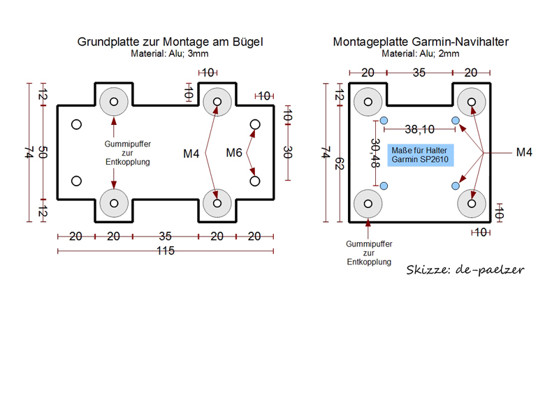

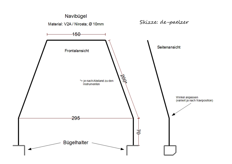

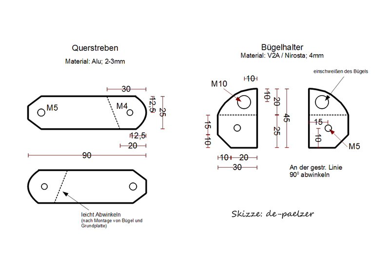

Diskutiere Navihalter im Technik & Bastel-Ecke Forum im Bereich Modellunabhängige Foren; Hallo, um das ganze Werk und die Bilder zu vervollständigen, folgen hier noch die Skizzen :D Die Grundplatte für die Verstrebungen habe ich ja...

Hallo Carsten,
super, echt Klasse das Du Dir die Mühe gemacht hast und das so detailiert hier rein gestellt hast. Ich werde mir das doch gleich als Vorlage mal ausdrucken. :) Damit dürfte sich meine Suche nach einer geeigneten Navi - Halterung hoffentlich erledigt haben.

Hallo GSfrie,
vielen Dank - wenn Du noch fragen hast, einfach melden ;) Aber in Verbindung mit den Bildern sollte es gehen.

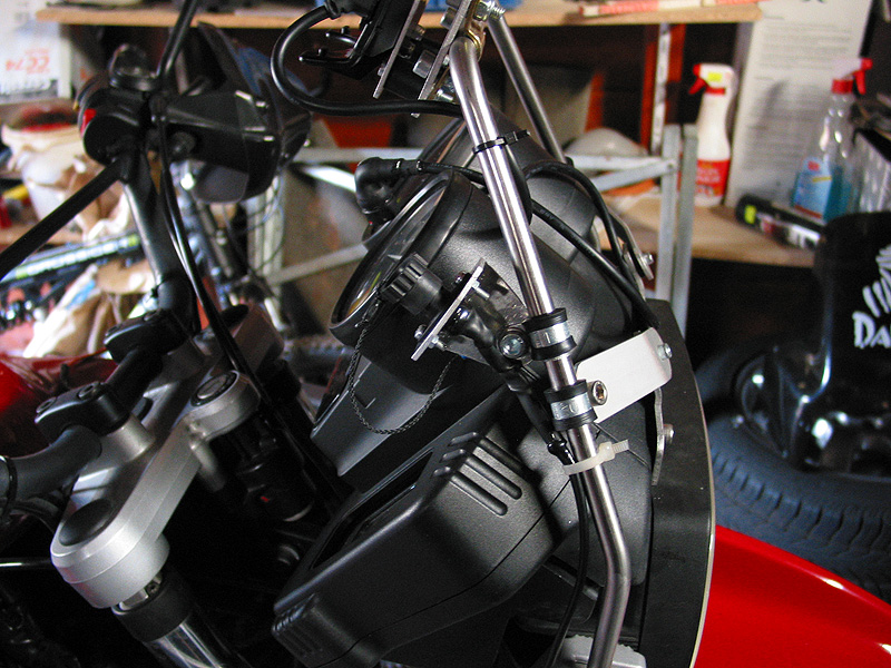

Kleine Änderung
Moin zusammen
...hätte ich auf den Bügel mein Copyright machen sollen ;)
In Bild zwei muß in den Bügelhalter ein M8 Loch
anstatt M5.
Sonst passt die Schraube der Lampenbefestigung nicht !

Hallo Dirk,
ich hatte Dich in einem vorhergehenden Post auch schon als geistigen Urheber für den Bügel genannt:
Nicht unerwähnt soll bleiben, dass ich hier nicht allein tätig war.
Hallo Dirk
Also noch mal an alle "Bastelfreunde":
Der Urheber des Bügles liegt bei Dirk (MACHT). Lediglich die Skizze - mehr oder weniger gelungen - ist von mir.
Gruß Carsten

Ich habe evtl. jd. der den Halter bauen wird, wahrscheinlich werde ich dies ohne die Grundplatte mit veränderten Querstreben umsetzen.
Nur mal ganz pauschal: Wer hätte Interesse am Halter incl. Querstreben aber ohne spezielle Adaption fürs entsprechende Navi? Den Preis kann ich noch nicht sagen...
Und...ich werde den Halter in Dm12 aus Rohrmaterial fertigen lassen in der Hoffnung die Querstreben evtl. ganz einzusparen. Platzmäßig meint Carsten wäre das kein Problem. Problem ist auch das Masz 200*, was bei jedem unterschiedlich sein dürfte...zzt. bedeutet das einen Abstand von 50mm von der Oberkante Instrumente bis Unterkante obere Querstrebe.

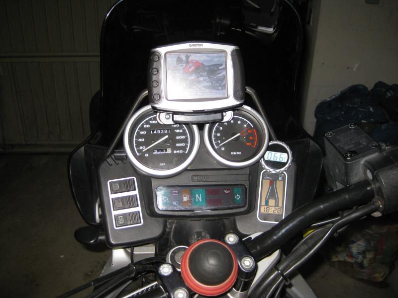

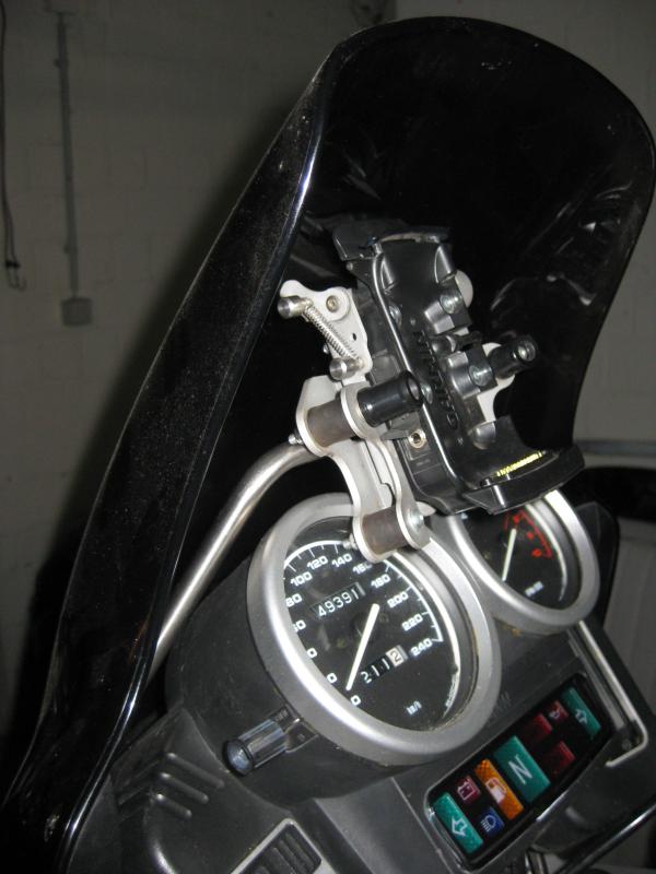

... und so? Drauf sitzend, sehe ich auch die Kontrolleuchten.

so - dickes Danke an MACHT dafür, dass er mir seinen "Zweithalter" verhökert hat.
Top-Qualität und sieht gut aus. Bin auf die erste Testrunde gespannt.
So sieht´s aus:

Moin Finn,
Ja so sollte des Aussehen. Ich habe ja auch ein Zumo. Jetzt stellt sich nur die Frage würde des was bringen wenn der Bügel, sagen wir so 2-3 cm länger währe?
Müsste man mal Überlegen.
Gut ich meine so genau braucht man ja auch nicht auf den Tacho schaun. Kann ja auch am Navi abgelesen weren ( wenns den unbedingt sein muß)

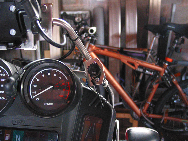

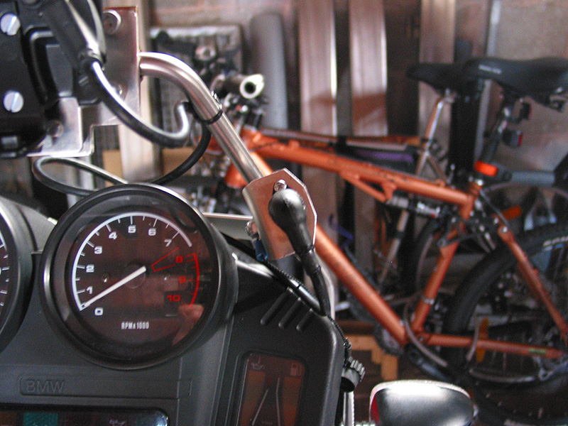

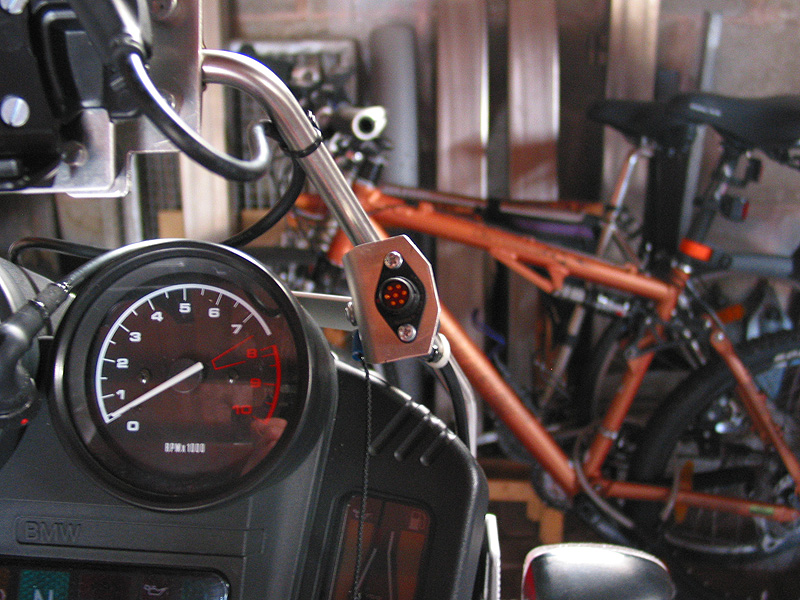

zur Vervollständigung des Navihalters habe ich jetzt die "Stromfrage" geklärt.
Ich habe mir einen Stecker und eine Buchse (jeweils IP67; BW Funkzubehör) besorgt, einen Aluhalter gebogen und diese Kombi am Navibügel befestigt.
Die Kabel sind wasserdicht ausgegossen und - zu guter letzt - wurde noch eine Schutzkappe mit befestigt, um die Buchse wasserfrei zu halten.
Gruß Carsten
