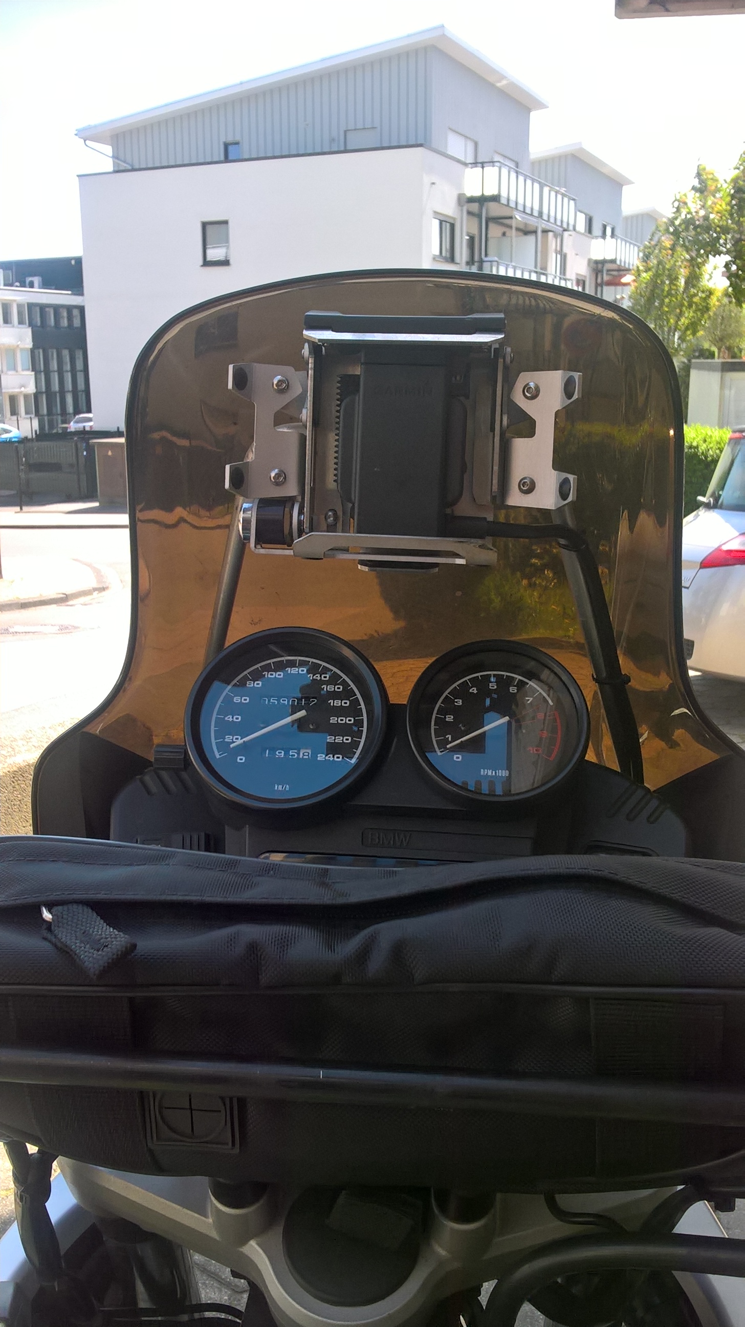

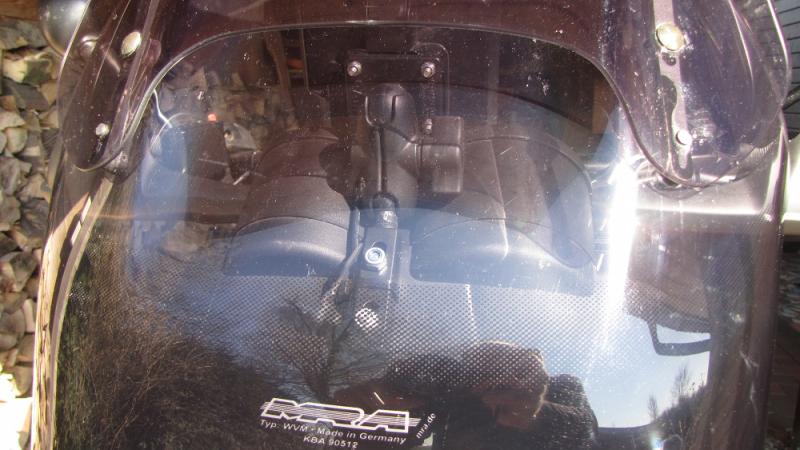

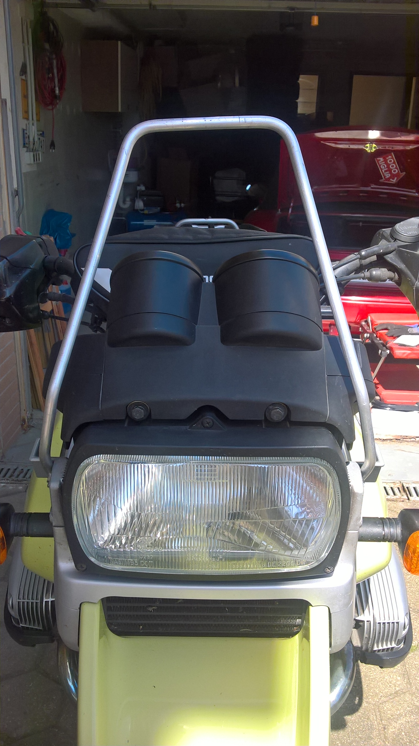

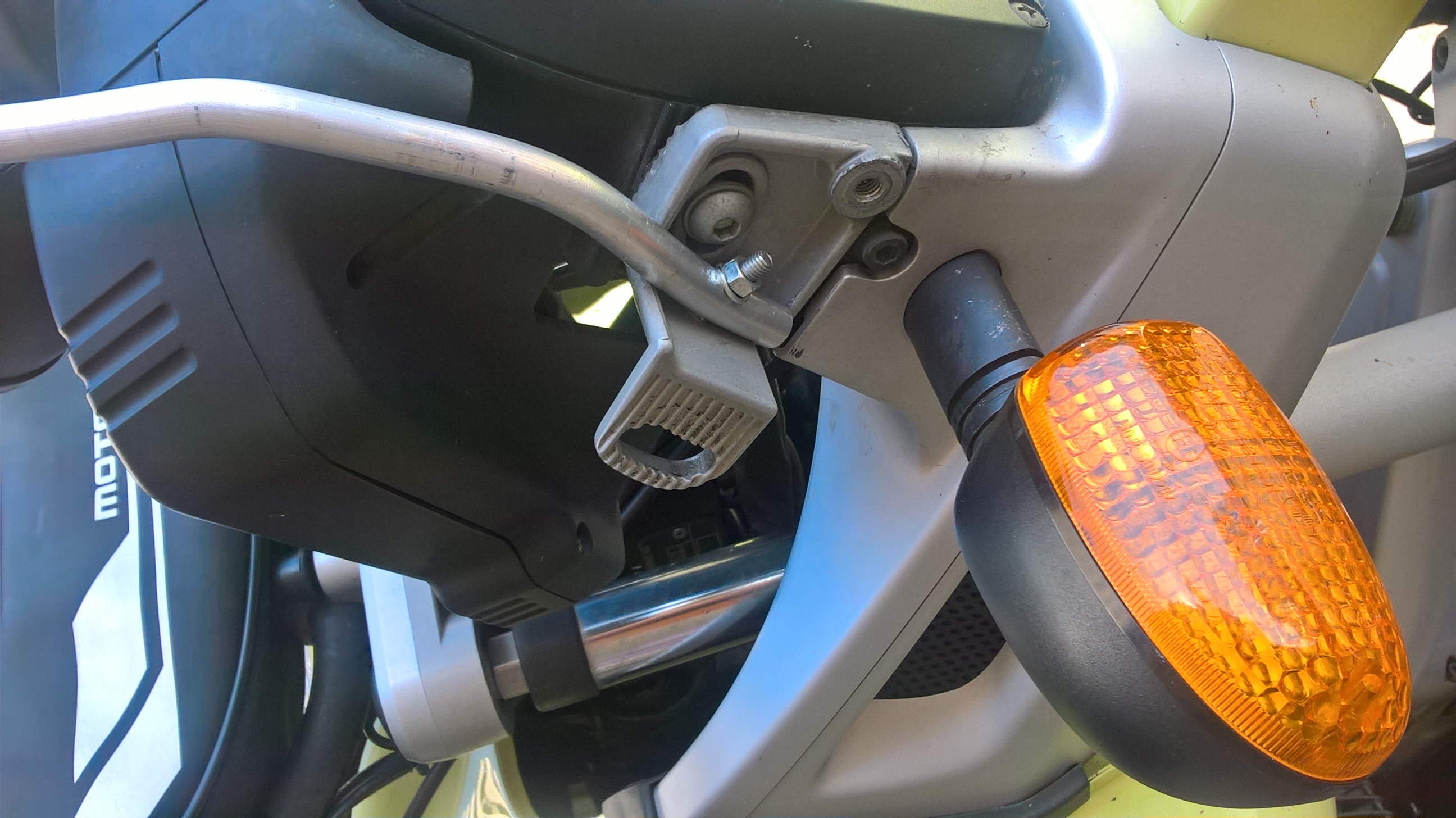

Diskutiere Navihalter im Technik & Bastel-Ecke Forum im Bereich Modellunabhängige Foren; Hallo, so sieht mein Endergebnis aus. Halter hat D.m.12 und keine Streben !

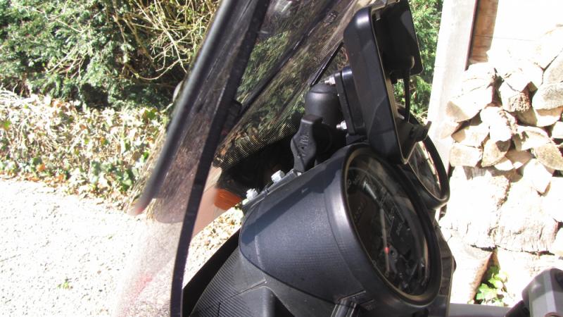

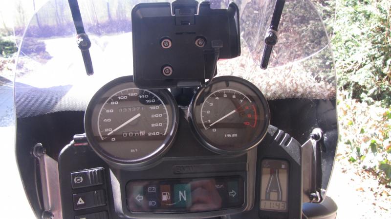

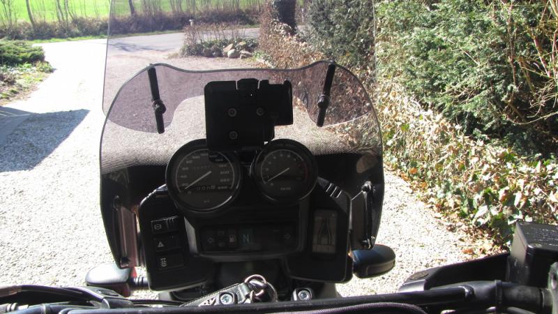

Ich habe fertig!
nun ist es vollbracht und meine Q hat neben der Orientierung auch noch die Erleuchtung :D

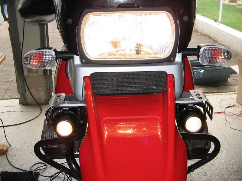

Nach einigen Bastelstunden bei Frank (Bild1) wird der Navi nun auch dauernd mit Strom versorgt und die Nebel-SW können mir auch den Weg heimleuchten (Bild 2).

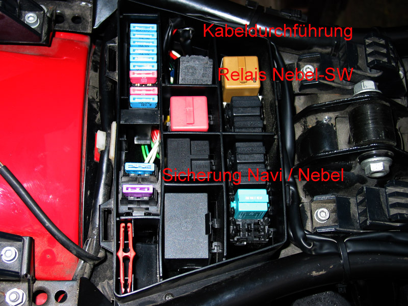

Beide Verbraucher wurden direkt über die Batterie mit einem "Umweg" über den Sicherungskasten angesteuert (Bild3).
Nochmals vielen Dank an Frank.
Gruß Carsten
Hallo Frank,
wie sieht es ohne die Verstrebung mit Vibrationen aus? Hällt es sich einigermaßen im erträglichen Rahmen?

die Vibrationen sind nur bei untertouriger Fahrweise störend, d.h. beim normalen Fahren vernachlässigbar. Ab 150/160km/h wirds dann schlimmer, aber in dem Bereich bewege ich meine Q wenig....;)

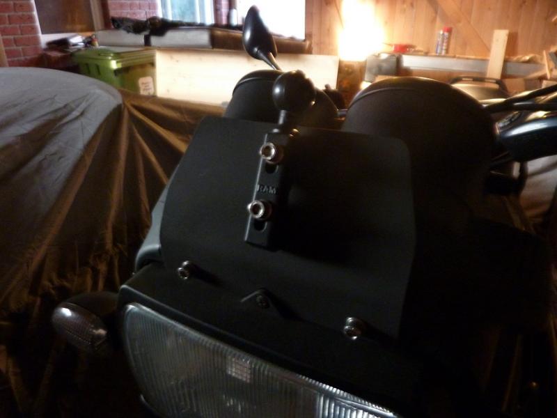

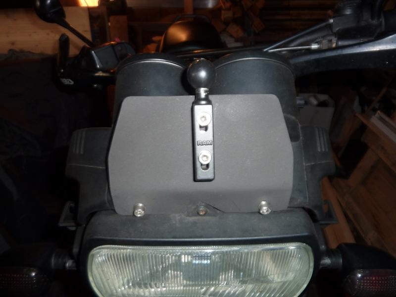

Hallo Marcus,

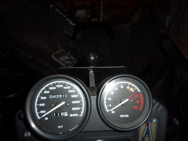

ich habe meinen Navihalter auch über den Armaturen.
Blech gebogen und von vorn an vorhandene Bohrungen angeschraubt. Auf das Blech kamen dann der Mount Kugelkopf und fertig ist.
Was ich eigentlich sagen wollte............sende mir mal deine Emailadresse zu, dann kann ich dir eine Skizze M1:1 zusenden für das Blech mit den Bohrungen..................
Gruss Tammo
- - - Aktualisiert - - -
...an alle die mich per PN angeschrieben haben, vielen Dank. Schicke ich euch zu, wird nur leider ein paar Tage dauern.

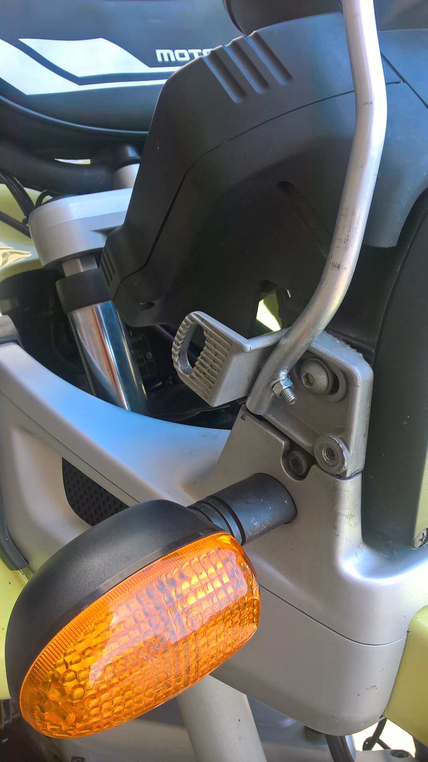

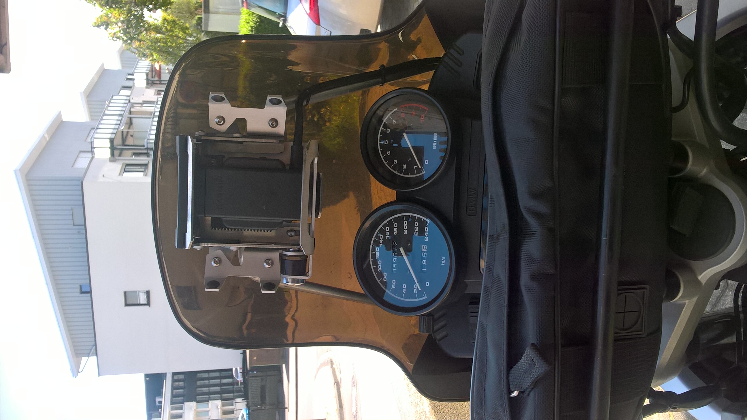

nach vielen Versuchen habe ich das dann mit den mitgelieferten Anbauteilen vom Zumo 210 gelöst.
Bilder hänge ich hier an.
Jens
so hab ich es auch gelöst, Knubbel ist bei mir ein wenig weiter richtung fahrer, weil es sich mit dem origianlschlid besser ausgeht!

....das Original Schild passt hervorragend bei meiner Version - hatte ich vergessen zu erwähnen :cool:

- Welche Art von Vollgummiabstützung hast du zwischen der Platte und der Tachoeinheit geklemmt? Wie darf ich mir dies genauer vorstellen.
- wie sieht es mit der Vibration aus?
Momentan habe ich diesen Comcorring an der Tachoscheibe, mir wackelt das alles aber zuviel (schrecklich), dass ich denke, mir fällt das alles irgendwann auseinander. muss net sein.

@two face,
...als Gummiabstützung kannst du nehmen was du möchtest, Antirutschmatten, FlensGummis - je weicher das Gummi umso stärker muss es komprimiert werden ( ja ja, natürlich nicht zu stark da sonst keine Dämpfung!) Einfach ausprobieren.
Ich habe meine Version wieder geändert, da ich von meiner RamMount Halterung weg wollte und habe mir eine Rohrkonstruktion gebaut, ähnlich wie an der 12er mit der abschließbaren Halterung von TT.
Allerdings ist auch diese nicht ganz frei von Schwingungen..............!
Wer meine "alte" Blechhalterung haben möchte......€ 10,00 plus Versand.
Gruss Tammo
