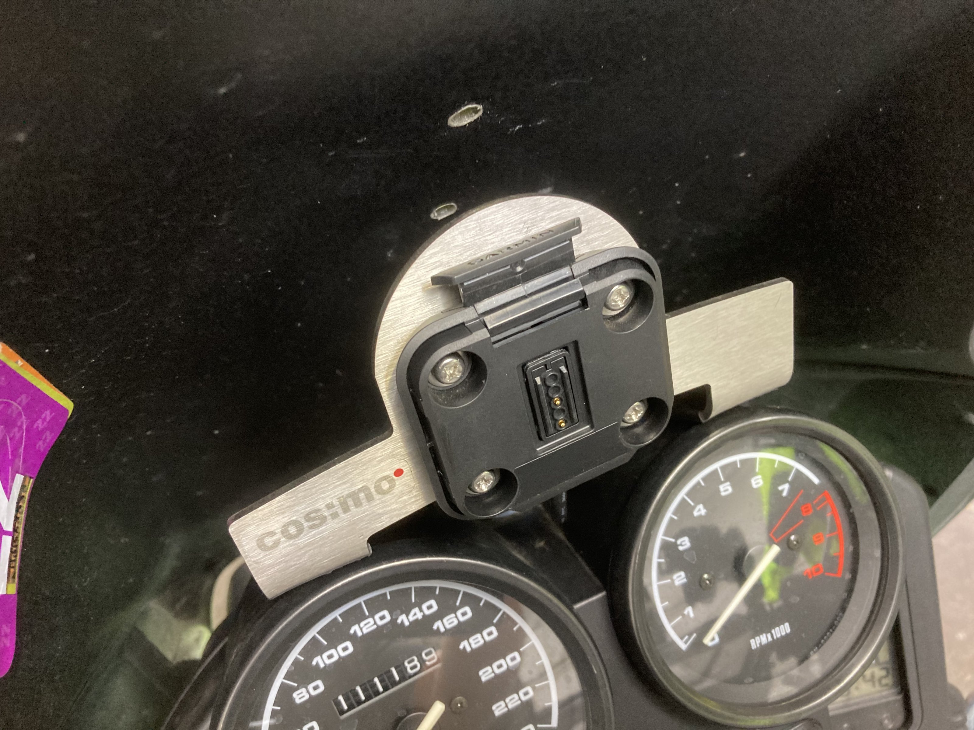

Die habe ich seit einem Jahr und kann mit Zumo 595 oder jetzt XT von wackelfreier Sicht berichten. Winkel allerdings nicht einstellbar, höchstens mit ein paar unterlegten HART-Gummistreifen nch korrigierbar.

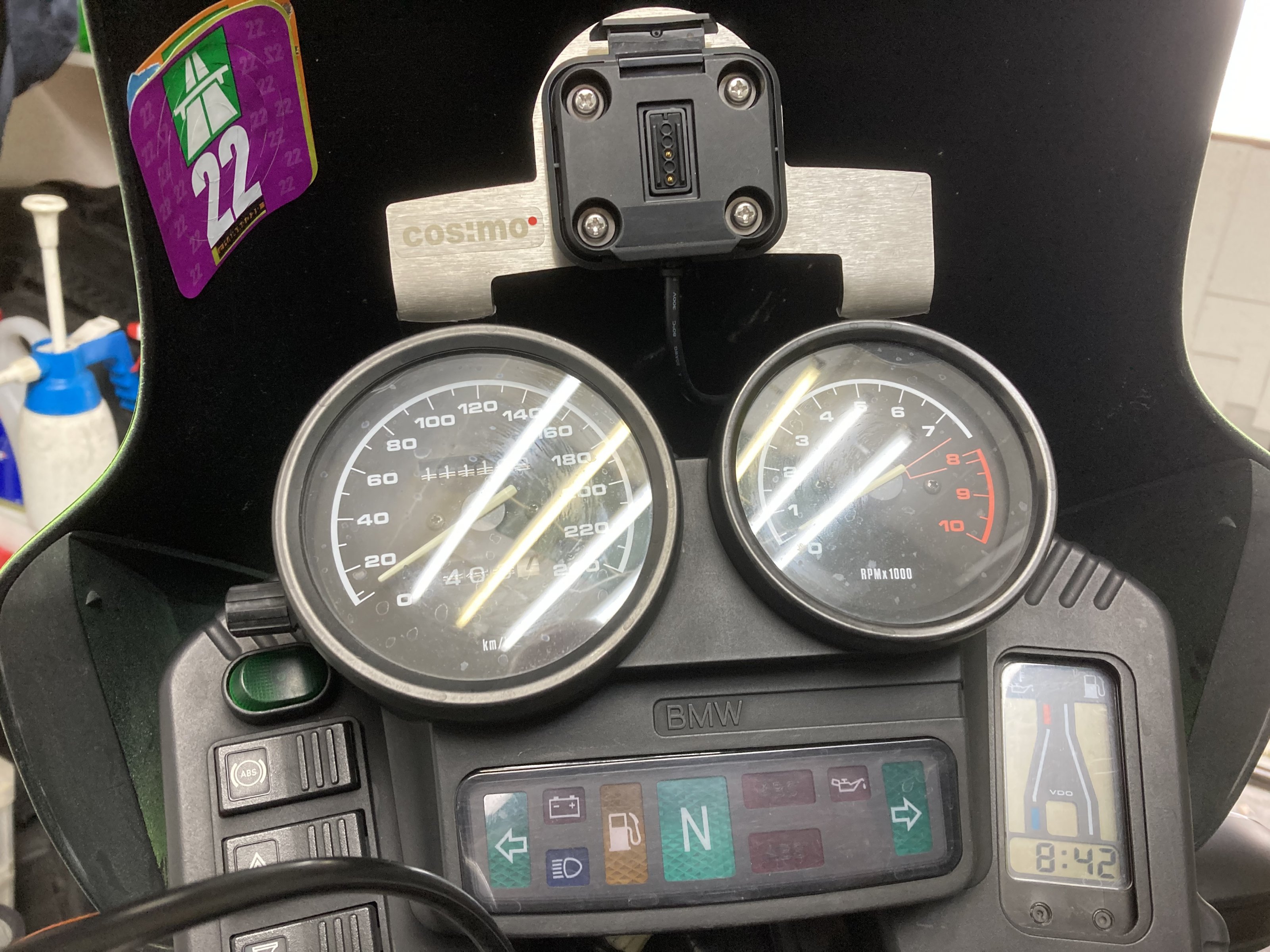

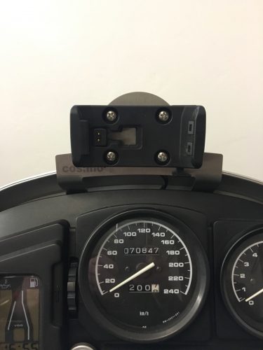

und? Wie ist der Test verlaufen? Hättest vll. noch ein Bild, wie das Ganze an einer 1100GS aussieht? Cosmo hat leider auf seiner HP keine 1100GS-Bilder. Steige nämlich grad von Rider K4 auf Rider 500 um und will im Zuge dessen das Navi auch in die Mitte platzen und nicht mehr unten links.

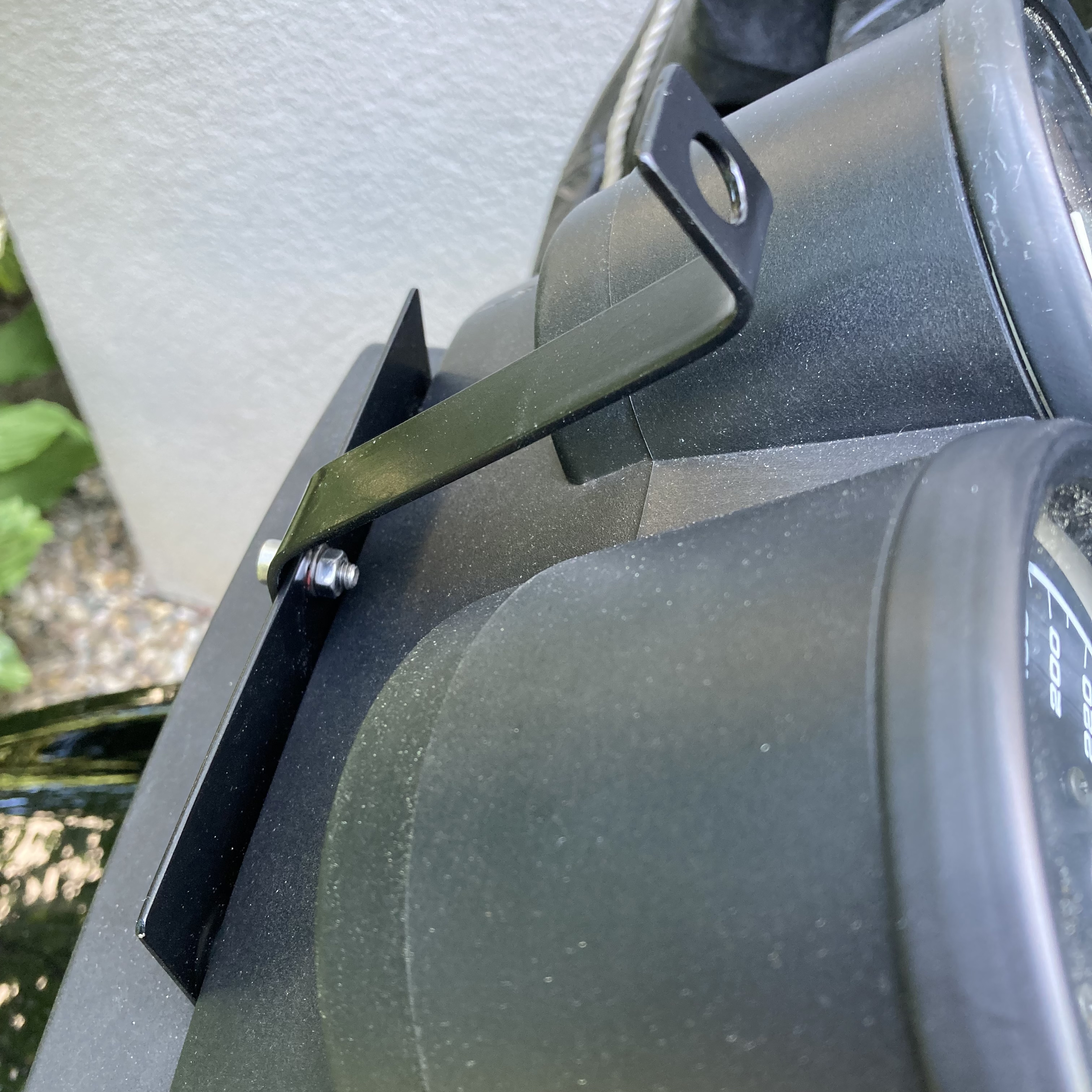

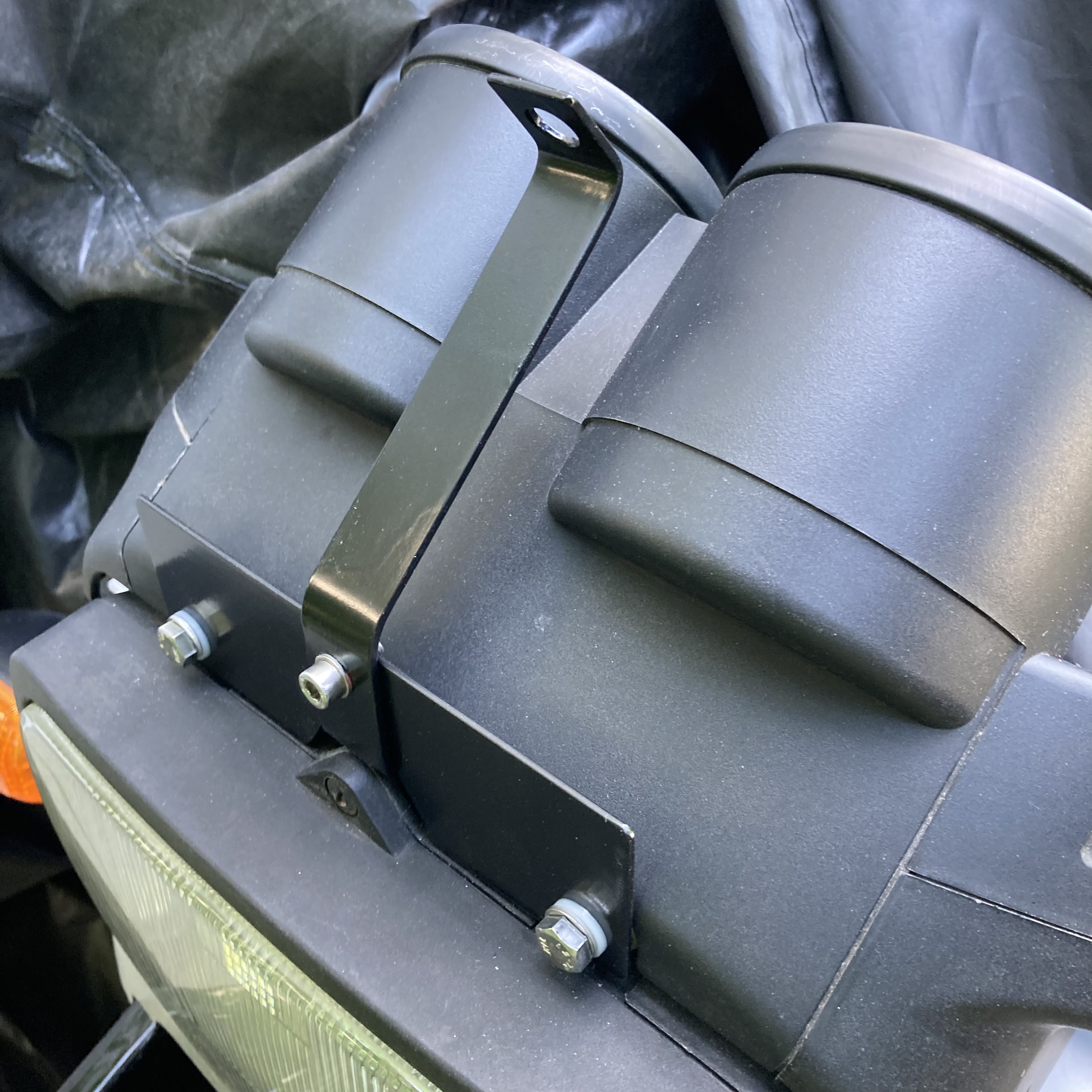

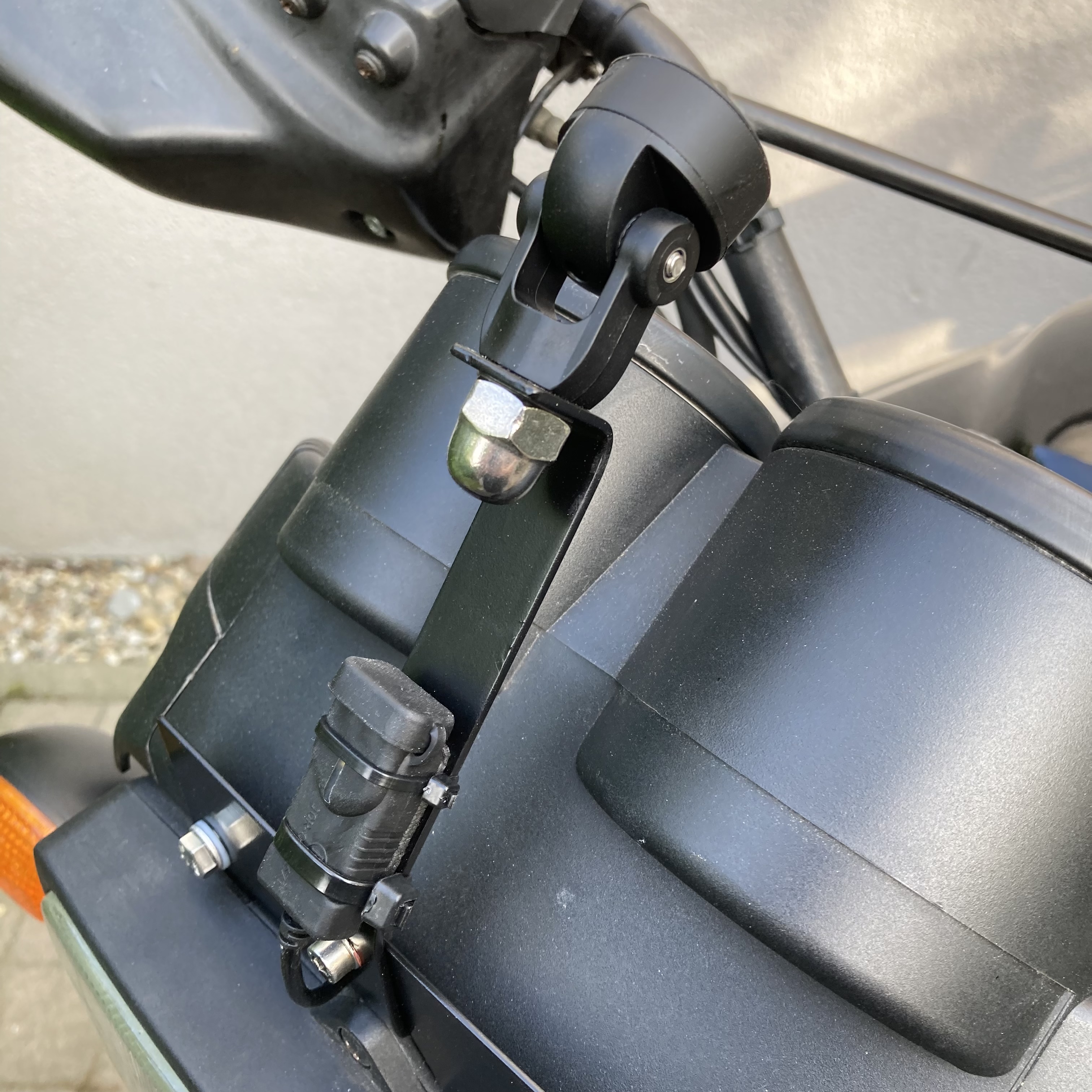

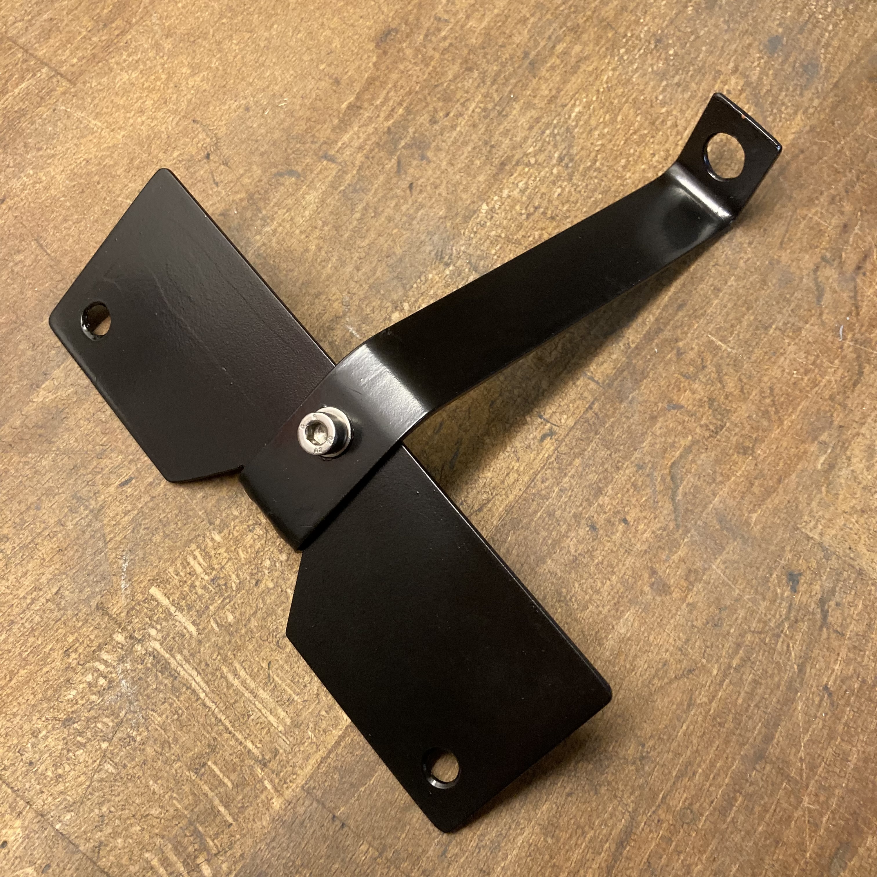

…dann will ich mal meine Lösung für die 1100GS zeigen. Mit Hausfrauenwerkzeug (Schraubstock, Eisensäge, Hammer, Feile und Bohrmaschine) für Materialpreis von ungefähr 5€ zusammengedengelt. Unteres Blech aus der Abfallkiste der nächsten Schlosserei der Rest vom Baumarkt (alles V2A - Alu ist mir zu wabbelig). Und vor allem rückstandslos wieder demontabel. Materialstärke 2mm. An das obere Loch kommt die Magnethalterung von Shapeheart noch dran.

Da fehlt die Abstützung auf dem Plastikgehäuse. SO wabbelt das trotzdem ziemlich wegen des Gewichtes des Navi. Die Montagepunkte der COSMO Halterung sind dieselben.

konnte mittlerweile den Halter von Cosmos testen: taugt :daumen-hoch:

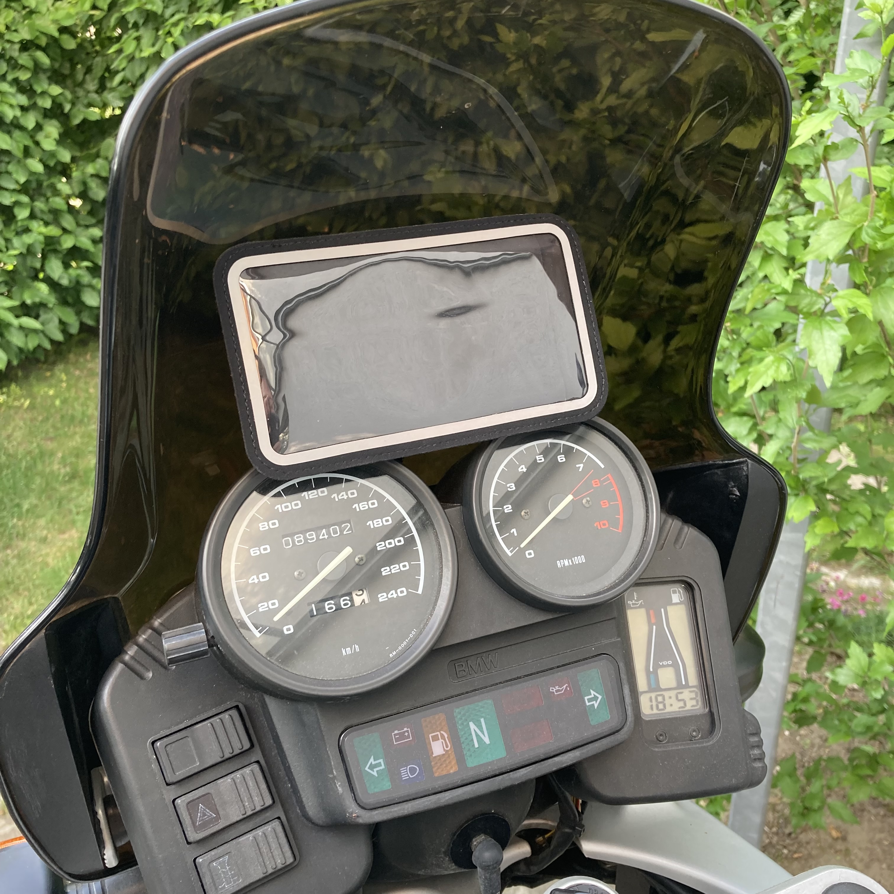

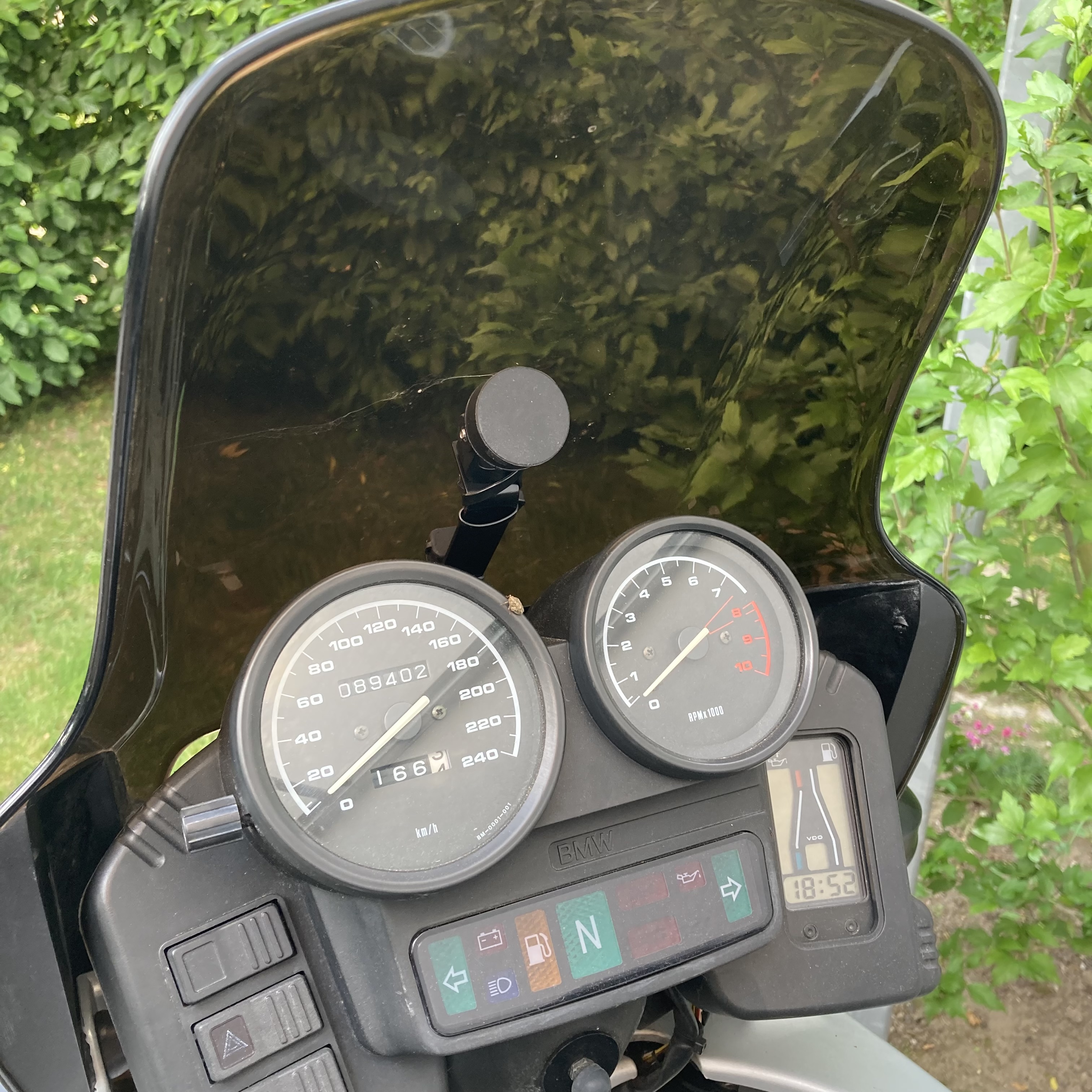

Fertig.
Wabbeln tut da nicht viel, wird ja auch nur ein iPhone daran befestigt. Position super über Tacho und Drehzahlmesser, ohne Smartphone bleibt ein sehr unauffälliges Gestänge an der Q. Bei größeren Handys müsste man den Blechsteg noch etwas länger machen, damit mehr Platz hinter der Scheibe ist. Strom kommt über das Scheinwerferlicht, die kleine USB-Dose zeigt mir sogar bei eingeschalteter Zündung und ohne laufenden Motor, dass ich mich bald um eine neue Batterie kümmern muss…

Ok - die Praxis zeigt: @hoechst hat Recht! Bei einer bestimmten Frequenz schaukelt sich das Ganze doch hoch und dann wabbelst ganz ordentlich. Jetzt habe ich doch noch eine kleine Gummiplatte unterfüttern müsse…
Jetzt aber in allen Drehzahl- und Geschwindigkeitsbereichen perfekt!
