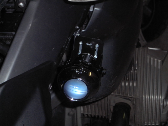

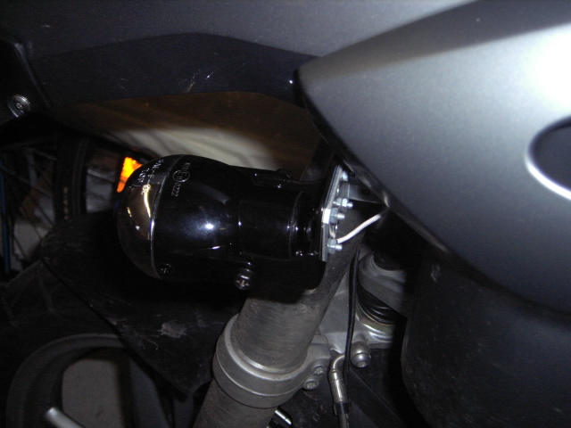

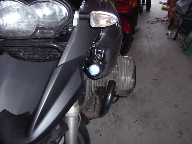

Hallo, anbei von der Billiglösung ein paar Fotos.
Leistung Lampen: H7(?), 55Watt

Hi King, sieht doch ganz manierlich aus! Wie bist Du denn mit der Lichtausbeute zufrieden? Dürften übrigens H3 Birnchen sein.

also mir gefällts nicht so gut, vor allem auf dem mittleren Bild sieht der Halter irgendwie verloren aus.
Echt:confused:...na dann schaue dir das 1x an einer 1200er ADV an:mad:...Hallo BMW...billiger und primitiver geht es wirklich nicht mehr:eek:...
