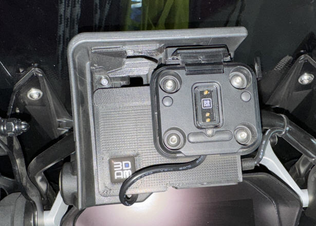

…besten Dank für eure Tipps. Ich werde wohl den 3D Adapter mir holen. Vielleicht bekommt man das Kabel noch ein wenig versteckt.

Das Kabel kannst Du zwischen den Haltern und den Zumo reinstecken. Dann sieht man es nicht mehr.

Ich habe auf der Unterseite des Halters in der Mitte ein kleines Loch gebohrt und mit einem kleinen Kabelbinder das Kabel an den Halter gezogen , siehst im montierten Zustand nix mehr

Man kann beim 3D Adapter das Kabel hinter den Zumo schieben, dann sieht man es nicht mehr.

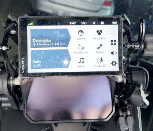

Ich habe gestern mal noch 2 Fotos gemacht. Wenn man das Kabel so verlegt kann ich gut damit leben. Ich bin 190 groß und aus meinem Blickwinkel sehe ich das Kabel gar nicht mehr.
