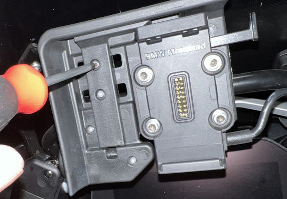

Nur für mein besseres Verständnis: Man haut sich in die BMW-Halterung einen Adapter rein um sein XT zu befestigen, aber die Stromversorgung muss dennoch zusätzlich gemacht werden?

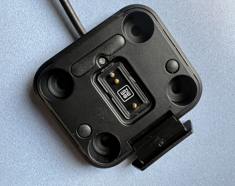

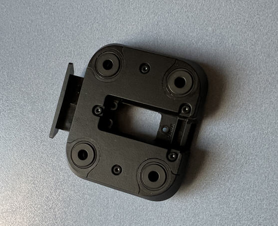

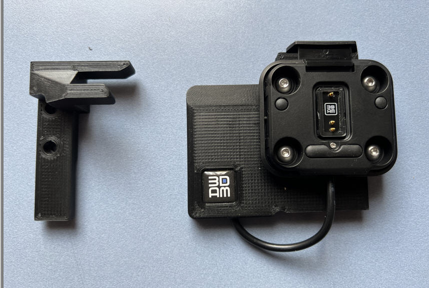

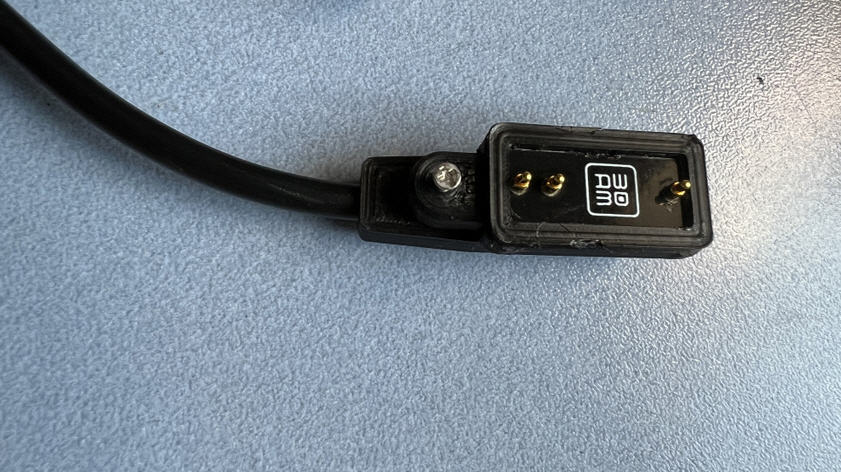

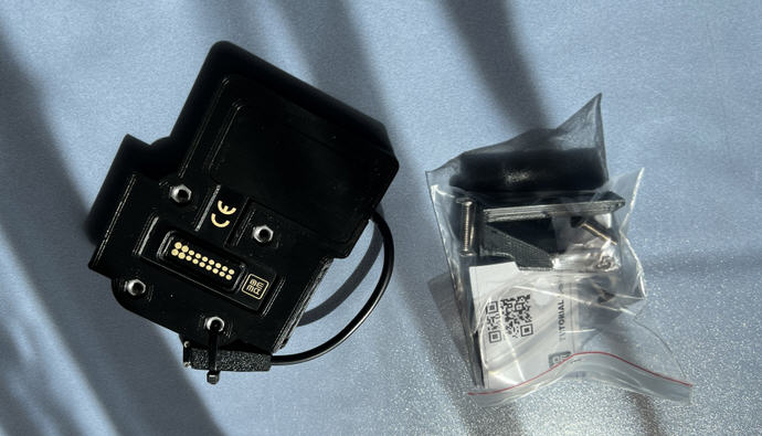

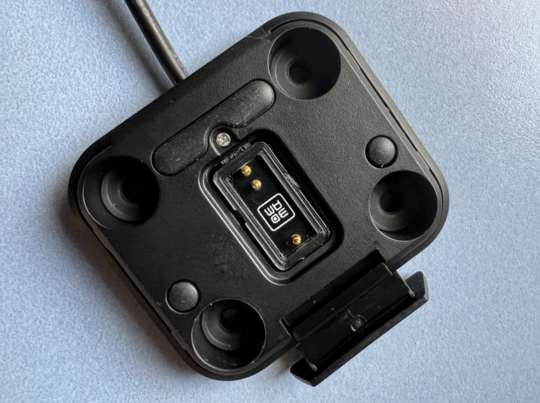

Der Adapter von 3D kommt ohne Halteplatte für das Zumo. Diese muss aus dem Halter welcher beim Zumo dabei ist umgebaut werden. Dann bekommt der Zumo Spannung aus der BMW Halterung.
Der Adapter kommt so:

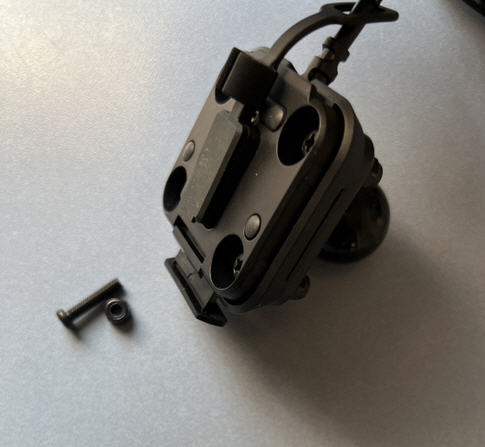

Was fehlt ist dieses Teil. Das wird vom Halter abgeschraubt der beim Zumo dabei ist.

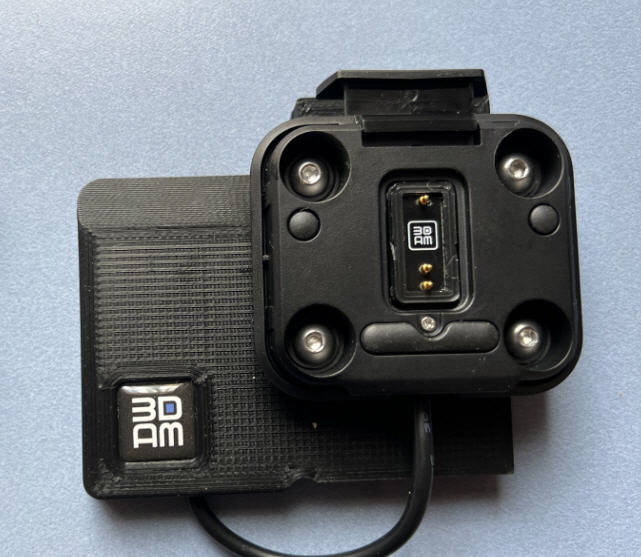

Dann wird der Stecker des 3D Adapters
in den Halter rein geschraubt
Dann den Zumo Halter auf die Grundplatte schrauben und fertig

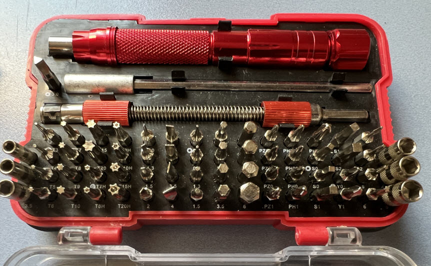

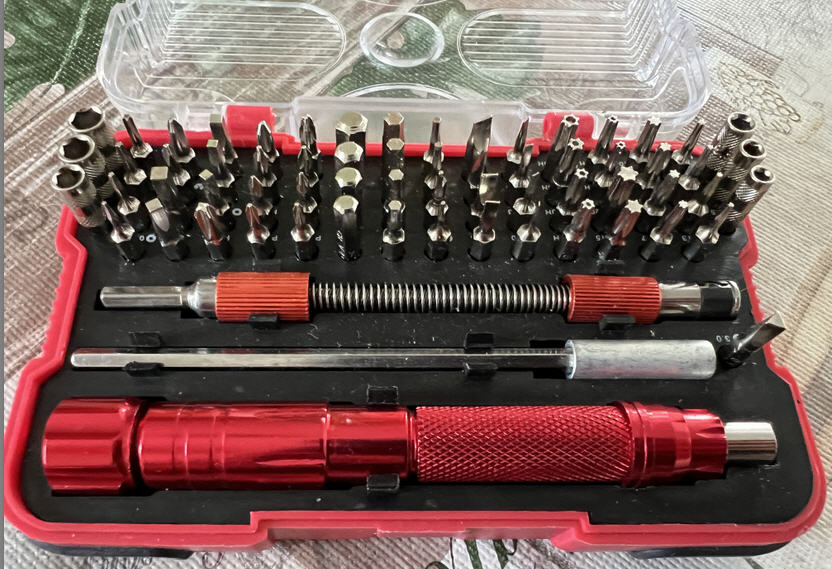

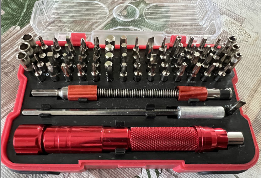

Ein Satz mit kleinen Torx Bits ist hilfreich

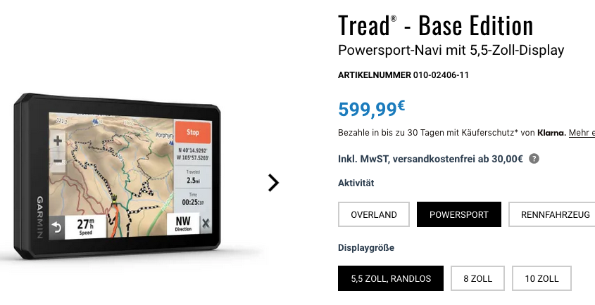

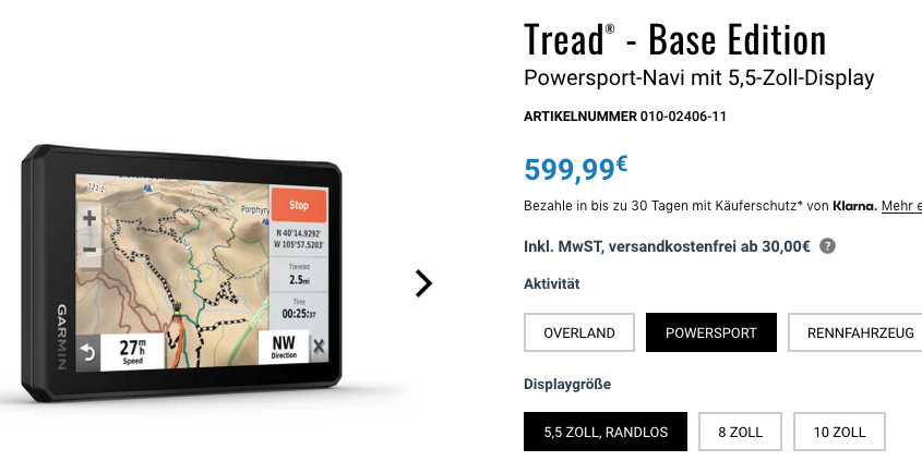

Hy!
Es gibt nach wie vor 2 (eigentlich sogar mehr) Geräte zu dem Thema:
Einmal das XT2 als Nachfolger vom XT und dann noch die TREAD-Reihe in versch. Größen:
KaTeeM is a schee...
23.07.2008
5.508
Irgendwo im Südwesten
Garmin möchte damit speziell die 4x4-Gemeinde ansprechen. Funktioniert aber auch gut auf dem Bike.

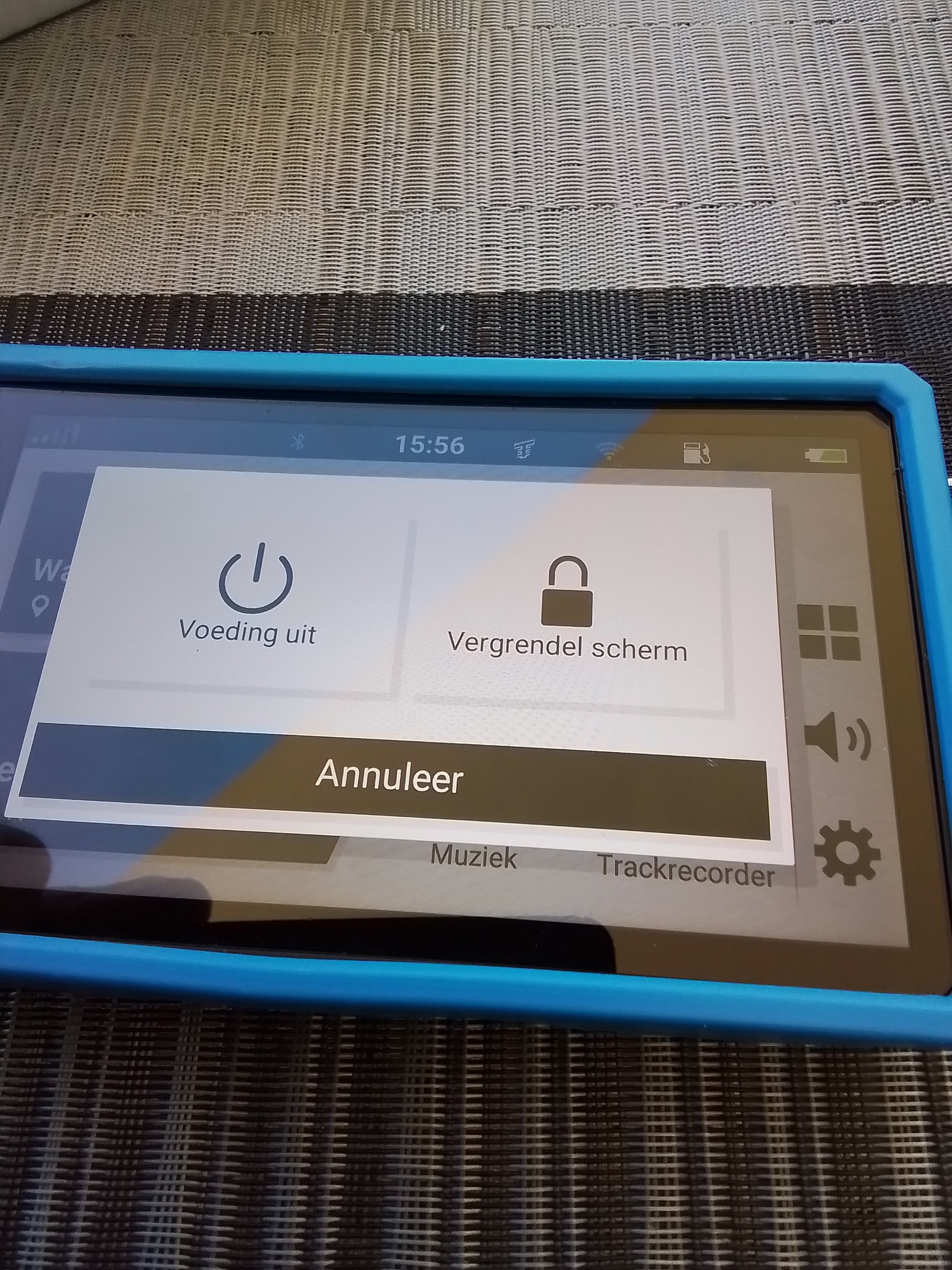

War jetzt mit meinem XT auf Sardinien und das Gerät hat über 3500 km super funktioniert
es mag nur keinen Starkregen , das Display ist so empfindlich das einige größere Tropfen
ausreichen um das Display zu stören
Kannst du ausschalten......dan haben tropfen keinen einflus.
Tu mahl als ob du ausschaltest, drucke dan nicht links sondern rechts...dan wirt dass bildschirm unempfindlich fuer tastendruck.
BOSTROM
BOSTROM
19.06.2011
535
Steiermark/Öst.
R1250 GS Rallye 2023
Hallo Jan
das klappt leider bei mir nicht , es ist egal ob ich beim Knopf links oder rechts drücke es schaltet immer sofort aus
23.07.2008
5.508
Jan meint (und hat) auch das XT2. Bei dem normalen XT funktioniert das, was Jan vorschlägt, leider nicht.

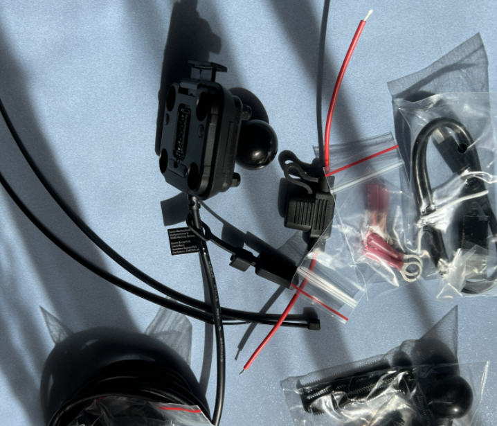

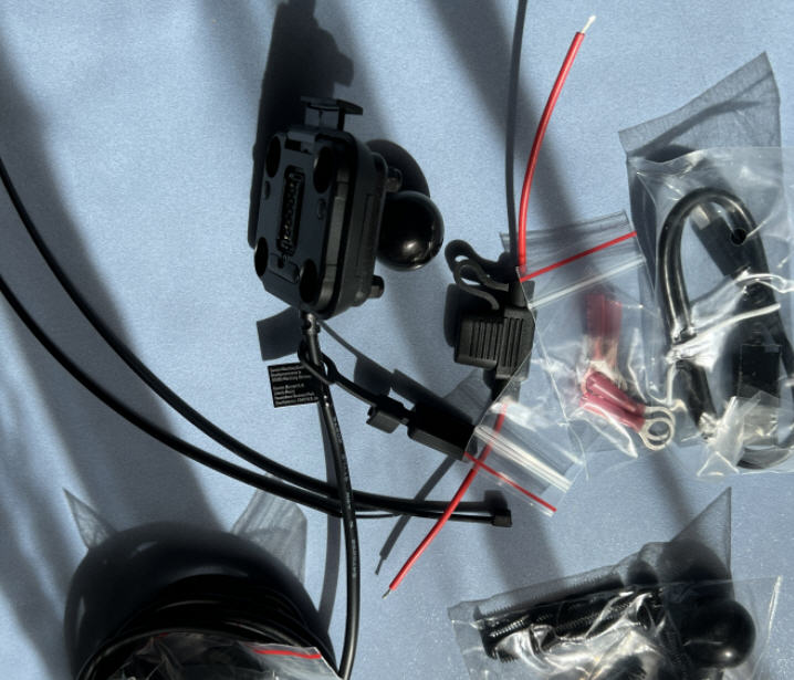

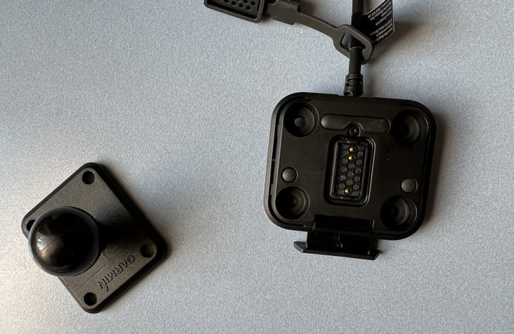

Der Adapter funktioniert so:
Der Zumo kommt mit einer Kugelkopfhalterung auf die Platte geschraubt ist.

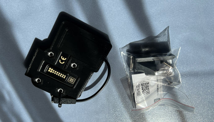

Der 3D Adapter besteht aus einer Platte und einem Stecker

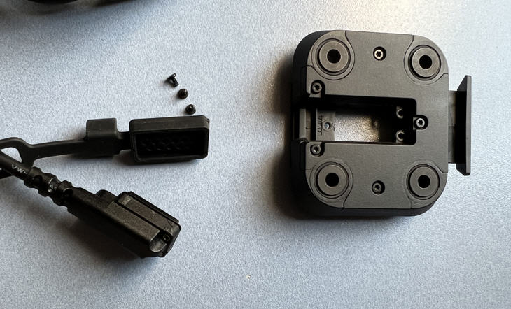

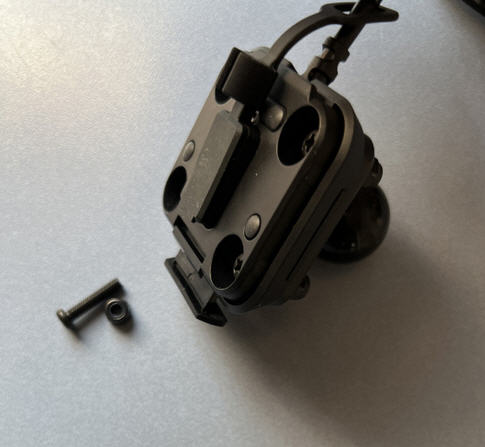

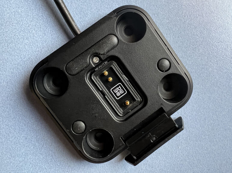

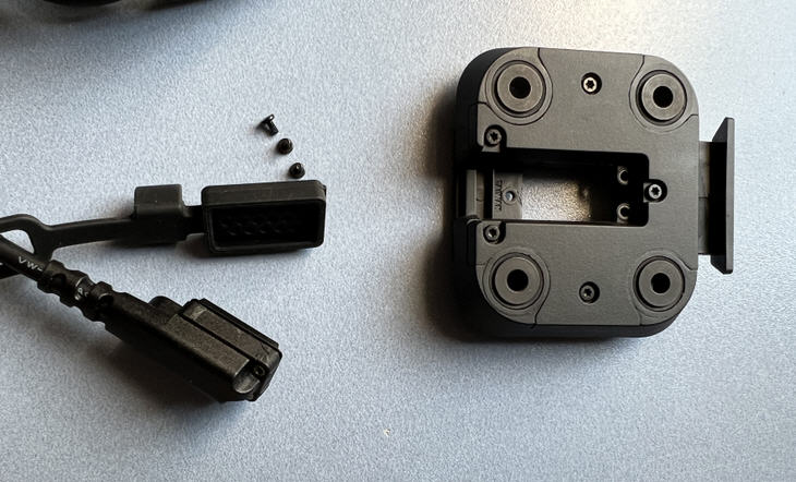

Zuerst muss man die Halterung vom Kugelkopf und dem originalen Stecker trennen

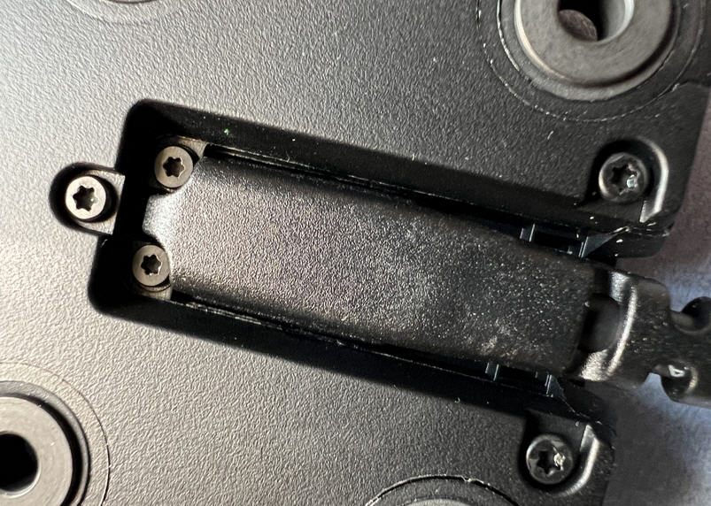

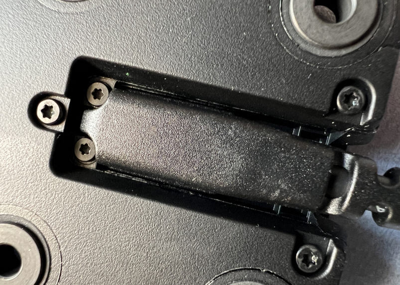

Das sind kleine Torx Schrauben
Dafür ist so ein Satz mit kleinen Einsätzen hilfreich
Dann wird der Stecker des 3D Adapters in den originalen Halter geschraubt

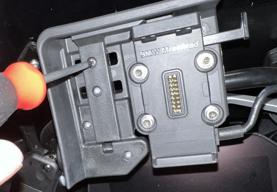

Und der Halter auf die Platte

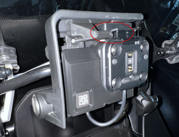

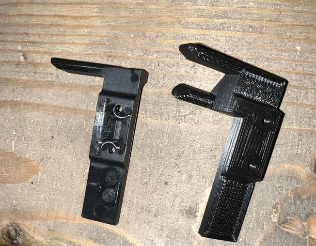

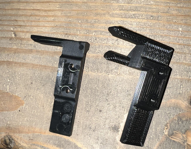

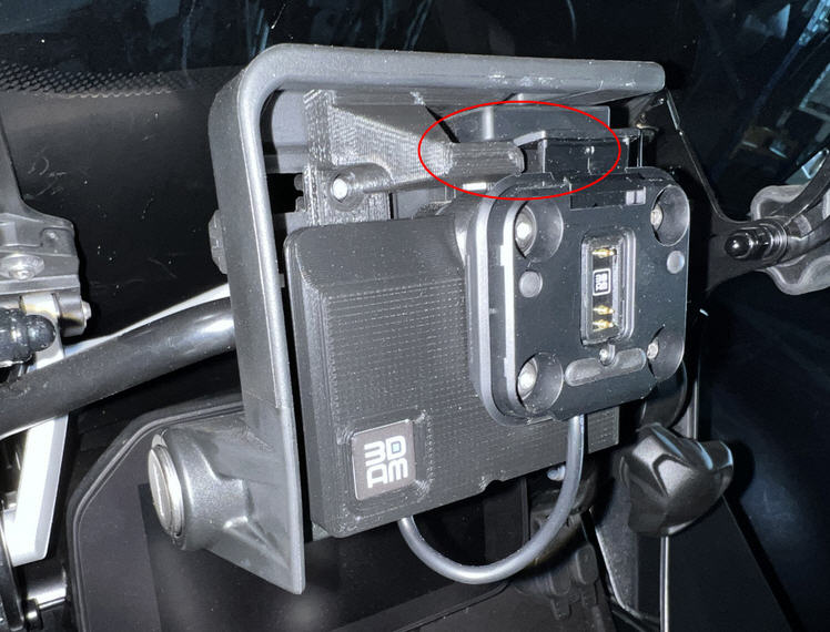

Bei dem Adapter von 3D war auch noch ein geänderter Schieber dabei
Dieser ersetzt den original Schieber
Die zweite Nase greift dann hinter den Knopf zum Entriegeln des Zumo. Somit lässt ich dieser nicht mehr nach unten drücken und das Gerät ist abgeschlossen

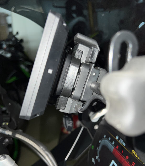

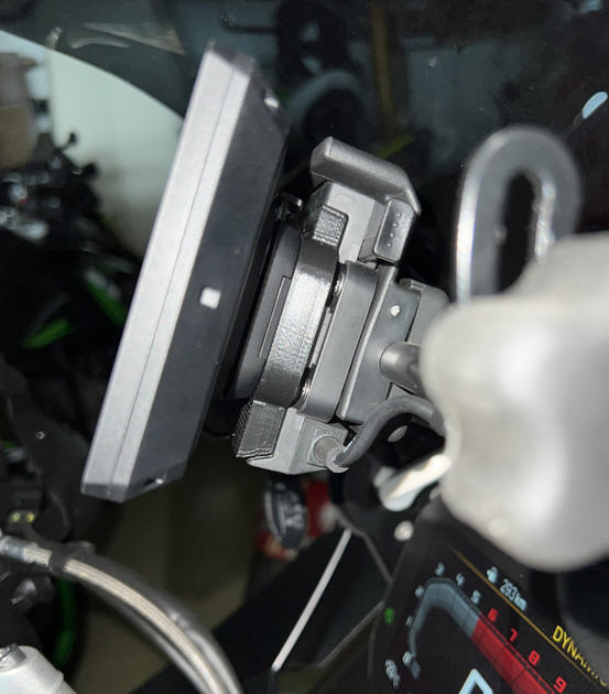

Von der Seite sieht das Ganze dann so aus:
