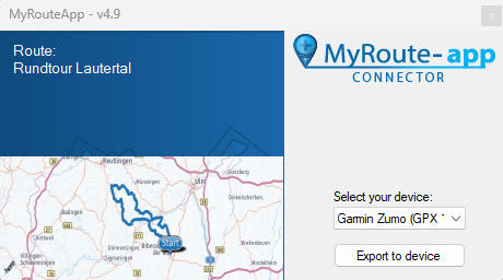

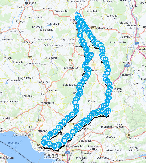

Heute habe ich mit MRA meine erste Route geplant. Da ich eh mal wieder nach Kressbronn zum Steinhauser wollte um ein paar Fläschchen Willi No.1 zu kaufen habe mal eine Route dahin geplant die ich mehr oder weniger kenne.
Ich habe sie direkt von MRA zum Zumo übertragen (GPX 1.2), ohne Zwischenspeichern oder sonstige Hilfsprogaramme.

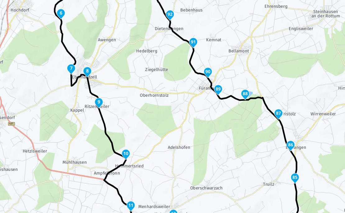

Gleich in Biberach bin ich absichtlich zwei mal falsch gefahren. Die Route wurde neu berechnet. Beim ersten Mal wollte er umdrehen und als ich das nicht gemacht habe wurde nochmal gerechnet und ich wurde über eine andere Strasse wieder auf die Route zurück geführt.
Bei Routenpunkt 8 in Eberhardzell bin ich nochmal anders gefahren weil ich dort an Tankstelle wolle.
Da hat der XT2 dann auch neu berechnet und wollte gleich zum Punkt 92 rüber fahren und den Rest der Route auslassen. Ich bin dann normal weiter gefahren und dachte der fängt sich wieder. Aber er wollte eisern gleich nach Hause, was man auch an der Ankunftszeit gesehen hat.
Ich bin dann gefahren bis hinter Punkt 10 und habe dann die Route nochmal neu gestartet, dann lief er wieder rund.
Mein Zumo ist mit dem Handy verbunden und empfängt so wohl auch Verkehrsmeldungen. Auf dem Heimweg kam eine Meldung, dass viel Verkehr voraus sei und es kam mir komisch vor, dass die Route mitten durch den Ort geht statt auf der Umgehungsstrasse, also anders als von mir geplant. Als ich dort ankam hat die Feuerwehr wegen eines Unfalls die Strasse gesperrt und der Zumo hat schon die Umleitungsstrecke angezeigt. Nach der Umleitung wurde ich schön wieder auf meine Route geführt und bin sicher nach Hause gekommen. Was soll ich sagen, ich bin jetzt begeistert von dem Teil und auch von MRA. Basecamp werde ich nie mehr verwenden.
Letzten Mittwoch hatte ich ja noch das Problem, dass die pinke Linie immer wieder weg war. Das war heute gar nicht mehr der Fall. Es wurde gestern Abend aber auch noch ein Update installiert. Vielleicht hat das was geändert.

Michael, hattest du 1.1 anstatt 1.2 gebraucht wuerde der fehler von 8 nach 92 wahrscheinlich nicht gewesen.
Hier kommt das 1.2-Format ins Spiel. Wenn Sie eine 1.2-GPX-Datei an das GPS senden, werden der Track, die Route und die Pois sowie KEINE FORMPUNKTE gesendet.
Garmin hat momentan "problemen" mit 1.2......grund, 1.2 ist etwas eigenes von MRA.
Klar, updates sind verbesserungen, aber wahr es einen karten update oder nur Cyclops, der gibt mir fast taglich einen update unda dass sind nur blitzer.

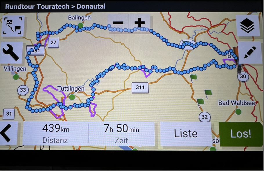

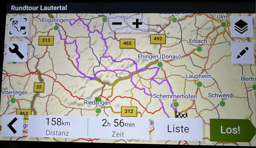

Ich gehe wieder zurück auf GPX 1.2

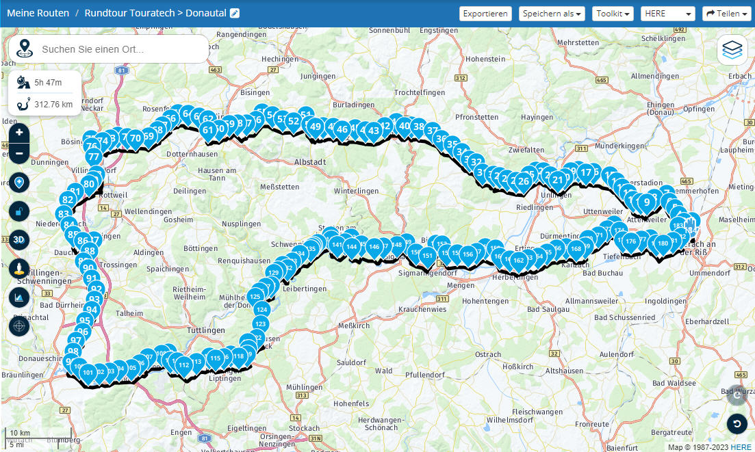

Wie gesagt bin ich kein Experte und habe vorgestern erst die Lizenz für MRA gekauft. Damit habe ich zunächst die TomTom Karte ausgewählt und damit eine Route erstellt. TomTom habe ich genommen weil man damit die Route auf Kurvig stellen kann. Ich habe also einige Punkte eingefügt bis die Route so war wie sie mir gefällt. Dann habe ich MRA die Punkte Anzahl erhöhen lassen und die Karte auf Here umgestellt. Einige Punkte habe ich dann korrigiert weil sie neben der Strasse waren und dann hat das gepasst. Dieses Vorgehen wird auf der Support Seite von MRA auch so beschrieben.
Wie mache ich eine kurvenreiche Route?
Als ich dann per GPX 1.2 die Route übertragen habe sieht diese auf dem XT2 genauso aus und auch die angezeigte Strecke stimmt überein. Wie gestern getestet kann ich das dann fahren und so will ich das haben.

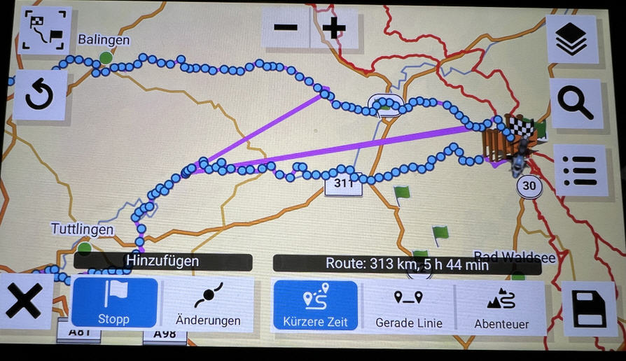

Wenn ich das gleiche mit GPX 1.1 mache kommt eine Route raus die irgendwelche Kreise fährt und 125 km länger ist.
Ich habe gedacht dass es vielleicht an irgendwelchen Streckenbeschränkungen liegt. Ich habe Kehrtwenden, Autobahnen und unbesfetigte Strassen ausgeschlossen. Zum Test habe ich das mal gelöscht und alles zugelassen. Der Zumo berechnet dann neu und es kommt noch größerer Mist dabei raus.

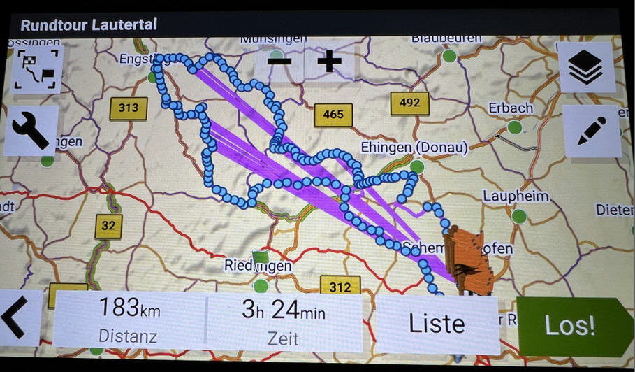

Eine andere Route ist noch komischer. So geplant
und mit GPX 1.2 übertragen. Alles schick, die Kilometer passen und so kann man das fahren.
Mit GPX 1.1 kommt dann das dabei raus
Wahrscheinlich liegt das an meiner Routenplanung und ich habe in MRA was falsch gemacht. Aber ich habe momentan keine Motivation ein Studium zu absolvieren nur um ein Routenprogramm bedienen zu können. Somit scheint die Übertragung von GPX 1.2 Dateien für mich als Anfänger die bessere Wahl zu sein.
