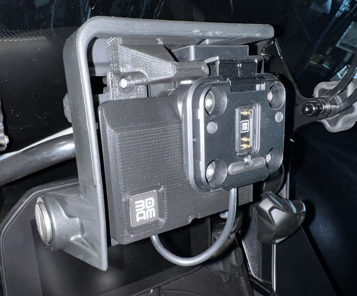

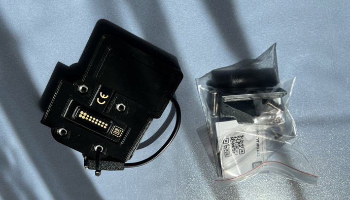

Der Adapter funktioniert so:
Der Zumo kommt mit einer Kugelkopfhalterung auf die Platte geschraubt ist.
Der 3D Adapter besteht aus einer Platte und einem Stecker

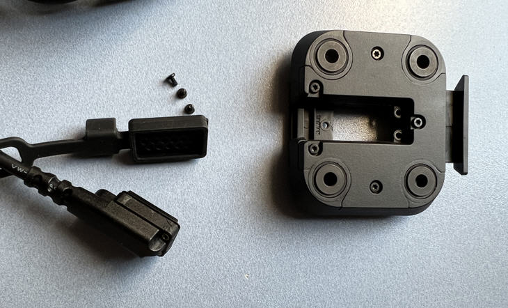

Zuerst muss man die Halterung vom Kugelkopf und dem originalen Stecker trennen

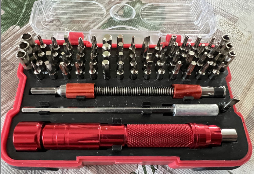

Das sind kleine Torx Schrauben
Dafür ist so ein Satz mit kleinen Einsätzen hilfreich
Dann wird der Stecker des 3D Adapters in den originalen Halter geschraubt
Und der Halter auf die Platte
Bei dem Adapter von 3D war auch noch ein geänderter Schieber dabei
Dieser ersetzt den original Schieber
Die zweite Nase greift dann hinter den Knopf zum Entriegeln des Zumo. Somit lässt ich dieser nicht mehr nach unten drücken und das Gerät ist abgeschlossen
Von der Seite sieht das Ganze dann so aus:

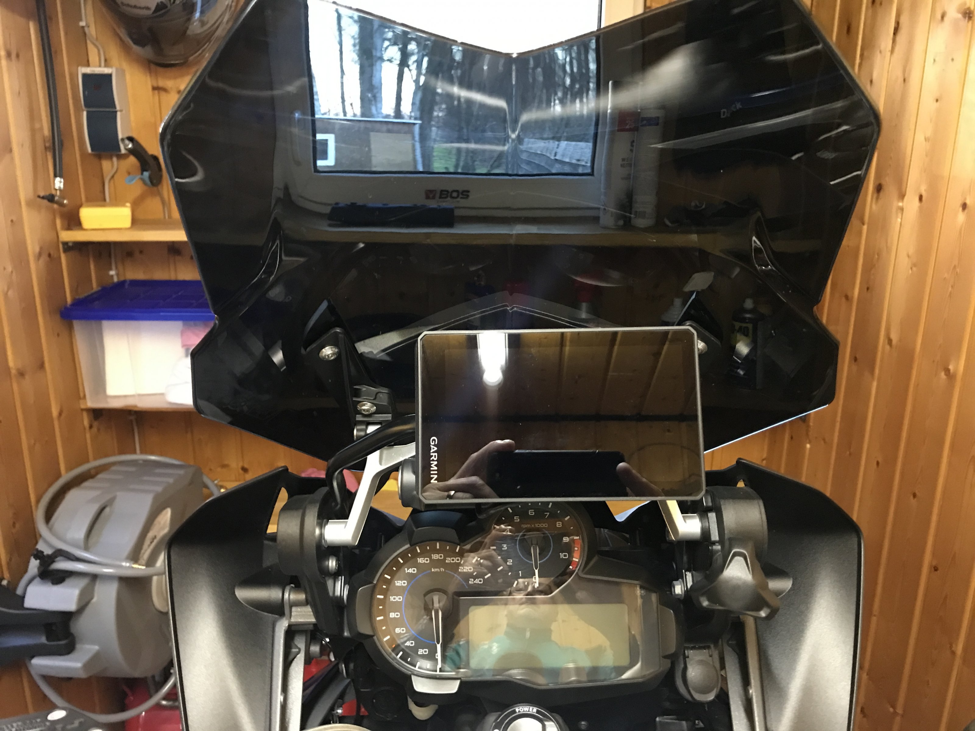

Habe gerade mit Wunderlich geschrieben. So wie es aussieht wird der Adapter von hinten mit dem Zumo verschraubt. Aus meiner Sicht hätte der Wunderlich Adapter dadurch zwei Vorteile. Er müsste etwas flacher sein und das Kabel hängt nicht unten raus. Das stört nämlich schon ein bisschen wenn es den Tacho abdeckt. Ich muss das mal ausprobieren und habe mir spontan den Wunderlich Adapter auch mal bestellt. Sobald er da ist bekommt ihr wieder ein paar Fotos.
MichaelBC
MichaelBC
04.08.2022
3.324
88400 Biberach
1250 GS ADV Triple Black
Sorry für das schlechte Bild, aber man kann das Kabel erkennen. Ich stecke es zwar hoch, aber es fällt während der Fahrt immer wieder runter. Dadurch, dass der Zumo ein paar Zentimeter weiter vorne sitzt wird der obere Rand des TFTs ein bisschen verdeckt wenn ich aufrecht auf dem Motorrad sitze. Man kann den Halter zwar ein bisschen neigen, aber so ganz perfekt ist es nicht. Damit könnte ich aber gut leben.

Ist aber auch kein Beinbruch. Sieht doch gut aus :daumen-hoch:.
@Qmelker: ist das XT etwas aus der Mitte verschoben, oder sieht das nur auf dem Foto so aus? Wäre ja gut, wenn da noch etwas Platz wäre...
MichaelBC
MichaelBC
04.08.2022
3.324
88400 Biberach
Bei mir steht es in der Mitte. Aber man kann das je einstellen indem man den Halter auf der Stange verschiebt.
U
ufoV4
19.04.2014
3.329
Ja, leicht nach links oder rechts geht. Sollte sich (für mich) alles hinter dem Windschild befinden (was es bei Dir ja auch ist).
Ja das sitzt auf dem Bild noch versetzt, mittlerweile habe ich es aber in der Mitte der Scheibe positioniert.
Bei dem Bild habe ich versucht aus meiner Sicht zu fotografieren.
Hi Micha,
mein 3D - Adapter für das TT550 hat am unteren Rand eine kleine Öse, dort kann man mit einem Mini-Kabelbinder das Kabel nach oben binden, dann hast das nicht ständig im Sichtbereich.
Check mal, on das bei dir nicht auch so vorbereitet ist.
