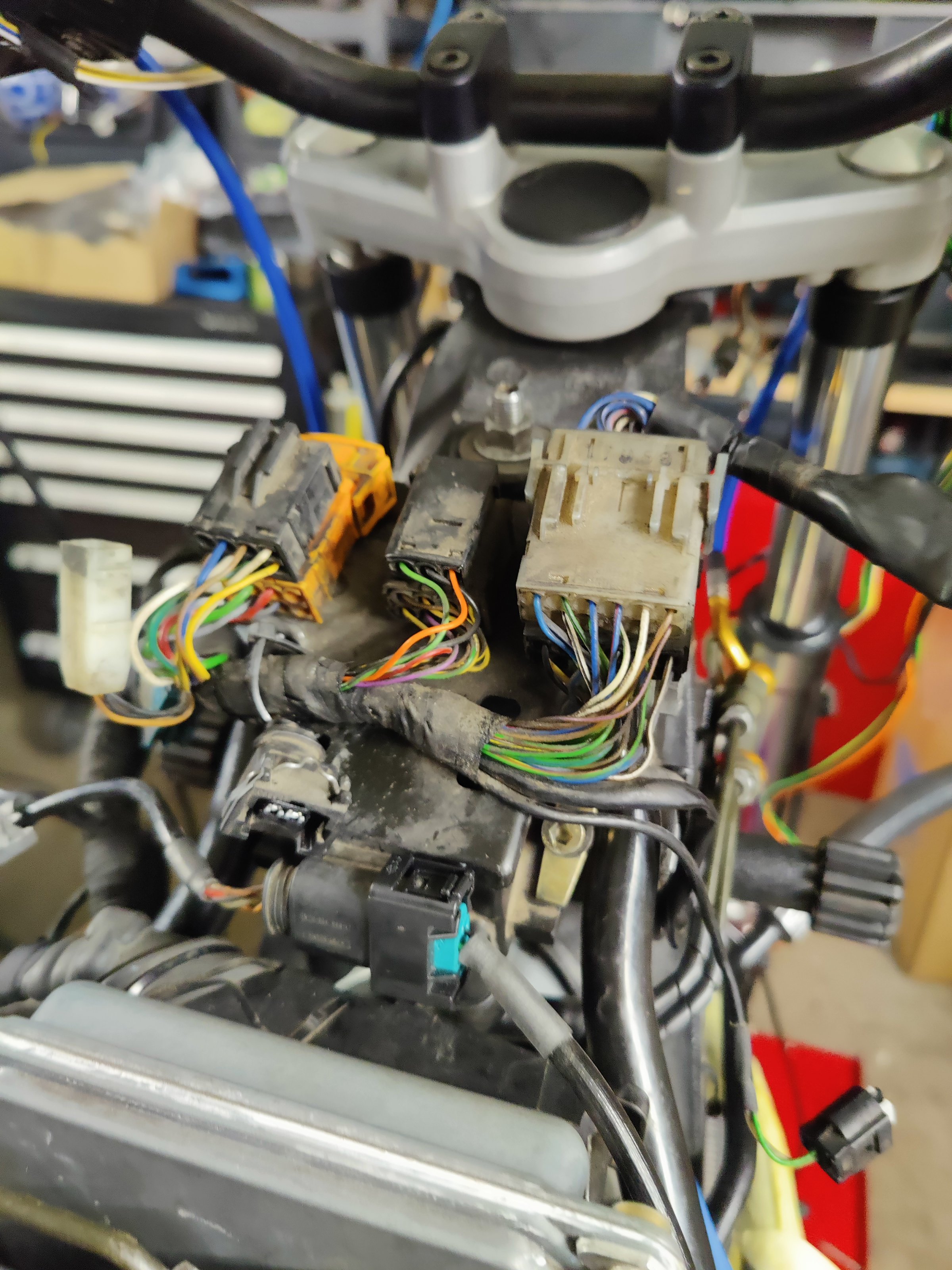

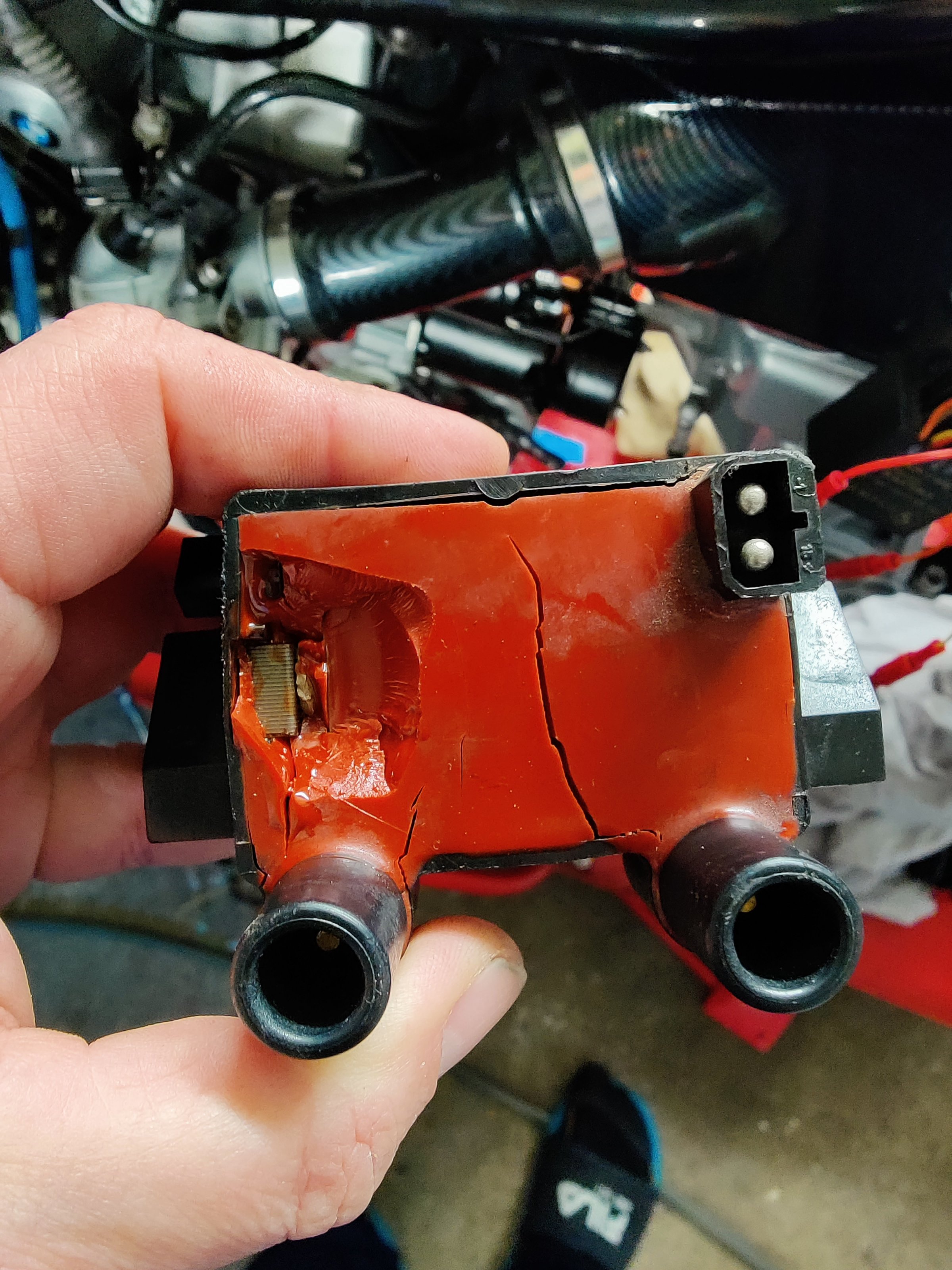

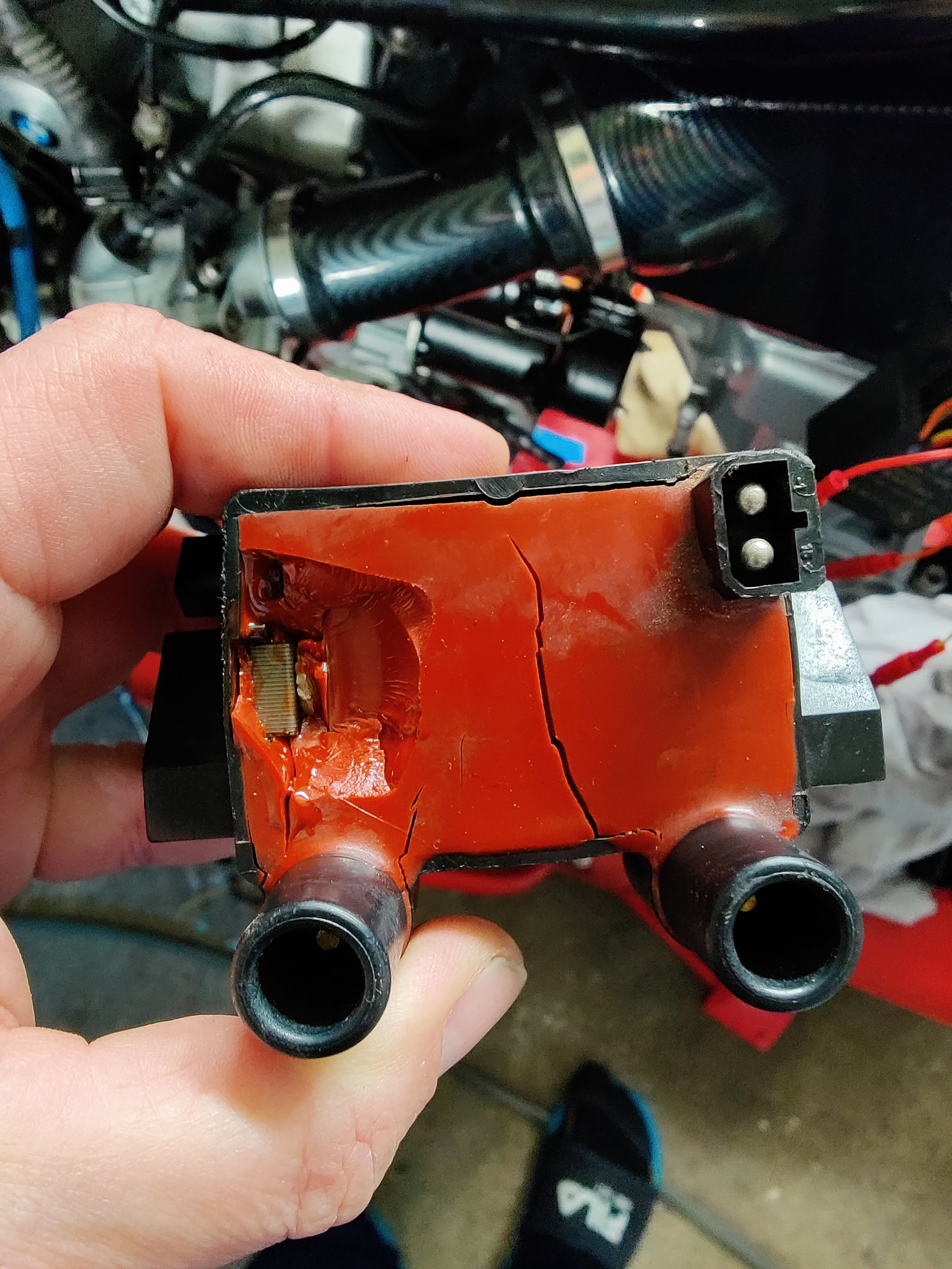

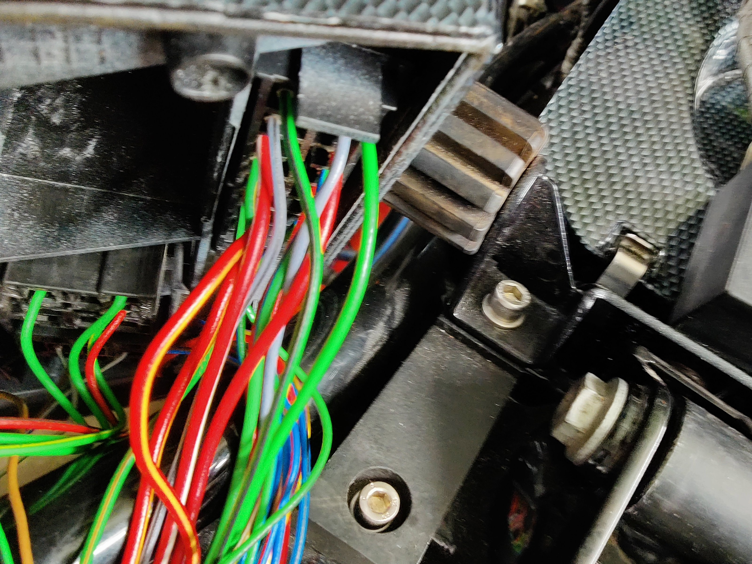

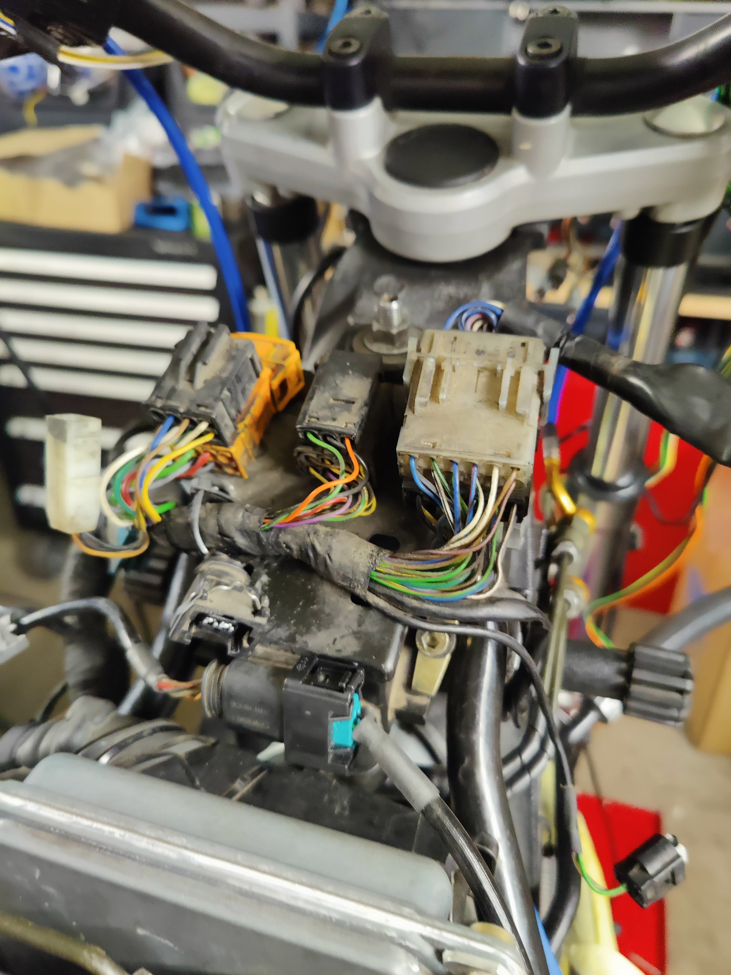

Möchte zuerst alles checken, bevor ich Kotflügel usw. anbaue. Was soll ich sagen. Es knisterte... Mir ist die Zündspule zerschmolzen (Bild). Keine Ahnung warum. Es liegen 12 Volt an am Stecker (müssen hier permanent 12 Volt anliegen?). Stecker waren alle dran vom Kabelbaum.
Und es fliegt die Sicherung Nr.1. Bremslicht usw. bei Zündung ein. Nach und nach habe ich die Stecker vom Lenker abgenommen. Immer fliegt noch die Sicherung. Durchgang haben beide Leitungen. Leider habe ich keinen Schaltplan. Aber beide Leitungen grün und grün/schwarz kommen an den Steckern vorne an.
Könnte das alles ( Zündspule...Sicherung F1 )zusammenhängen? Oder ist die Spule nur Pech.....und dem Alter geschuldet
habt Ihr Erfahrungen mit diesen Themen?

da irgendwo liegt der Fehler .... und muss nicht zwangsläufig an den Verbrauchern liegen, kann auch kabelbaumseitig und an den Steckverbindern liegen.

von einfach nach aufwändig / kompliziert ...
Kontrolllampen und Drehzahlmesseranschluß sind in dem Zusatz-Kabelbaum ind Cockpit gebündelt.
Kraftstoffpuffer, da reicht evtl schon das Ziehen des Relais,
Bremslichtschalter, Verbindungsstecker hinter dem Lenkkopf, ansonsten die Schalter abklemmen.
Wenn es dann gar nichts von den Sachen sein sollte, wird es allerdings komisch ...
horst.w
30.08.2008
828
R1150GS / 2000
Bremslichtschalter, grün-schwarz, verzweigt sich unterwegs in Hand-/Fußbremse;
F1, Kontrolllampen, sind evtl nur die ABS-Kontrolllampen gemeint (!) und geht so wie es aussieht auch auf das ABS-Warnrelais, ist aber nicht sicher, bisschen blöd gezeichnet. Mess das mal durch, ob da eine Verbindung besteht.

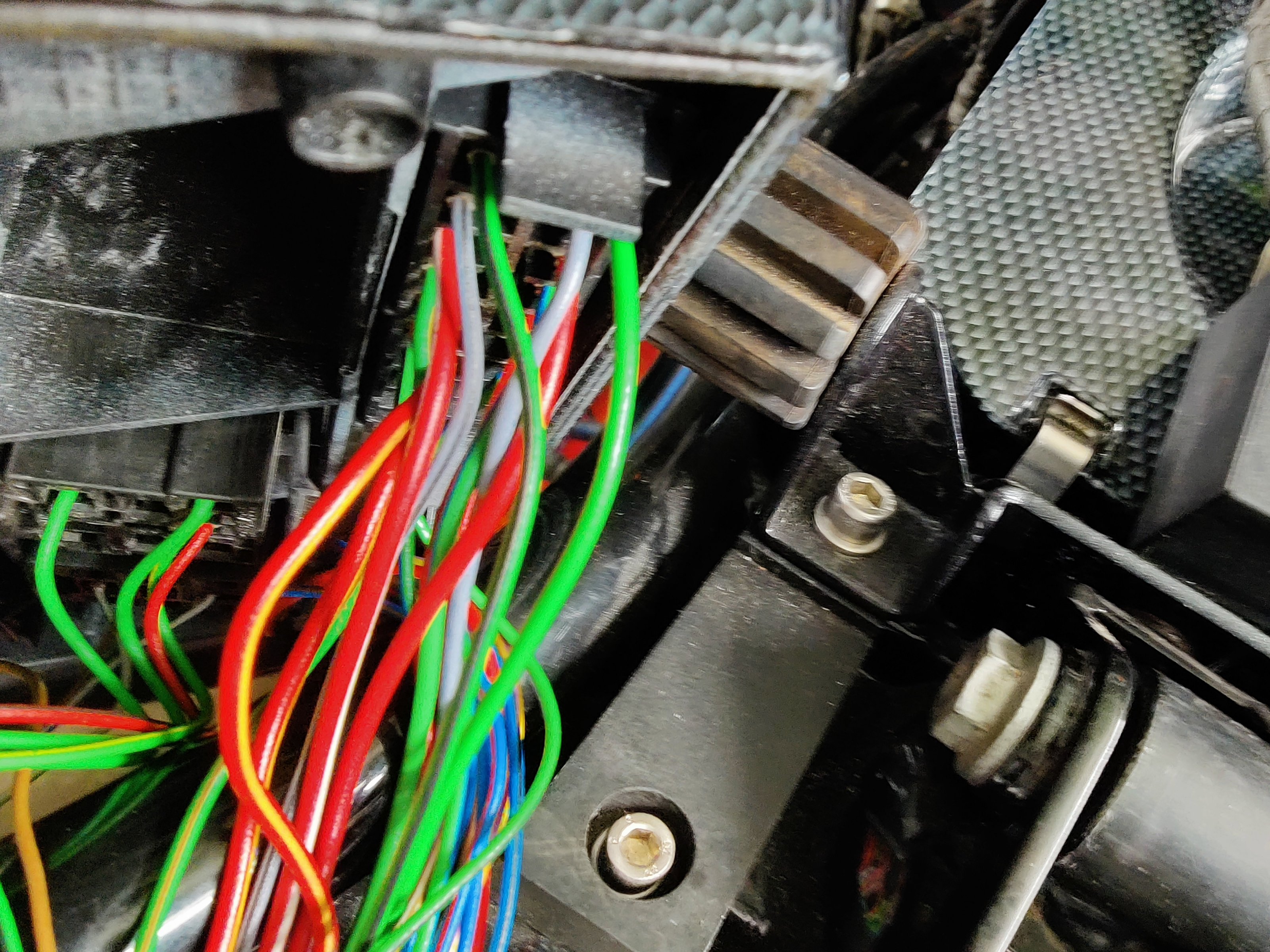

Nun ja Asche auf mein Haupt. Es ist nicht Sicherung 1, sondern Sicherung 7. Habe den Sicherungshalter falsch herum eingebaut. Es sind also die Heizgriffe, die einen Kurzschluss haben.
Lenkschalter rechts habe ich ausgebaut und zerlegt und gereinigt. Kein Kabelbruch zu erkennen. Die einzelnen Schalterstufen durchgemessen. Beide Stufen schalten. Da die Leitungen orange und schwarz vom Lenkschalter weg in den Kabelbaum verschwinden, müssen diese ja theoretisch an dem Stecker unter dem Tank rauskommen als schwarz.....Jetzt werde ich mal die Kabel von den Griffen checken..

Danke, es war die Leitung zum Heizgriff.....
horst.w
30.08.2008
828
R1150GS / 2000
.... und was war da der Fehler?
Shoppi
21.07.2012
114
Brandenburg
1100 GS/1150 GS BJ 99
Es war die Schraube im Griff zu lang....

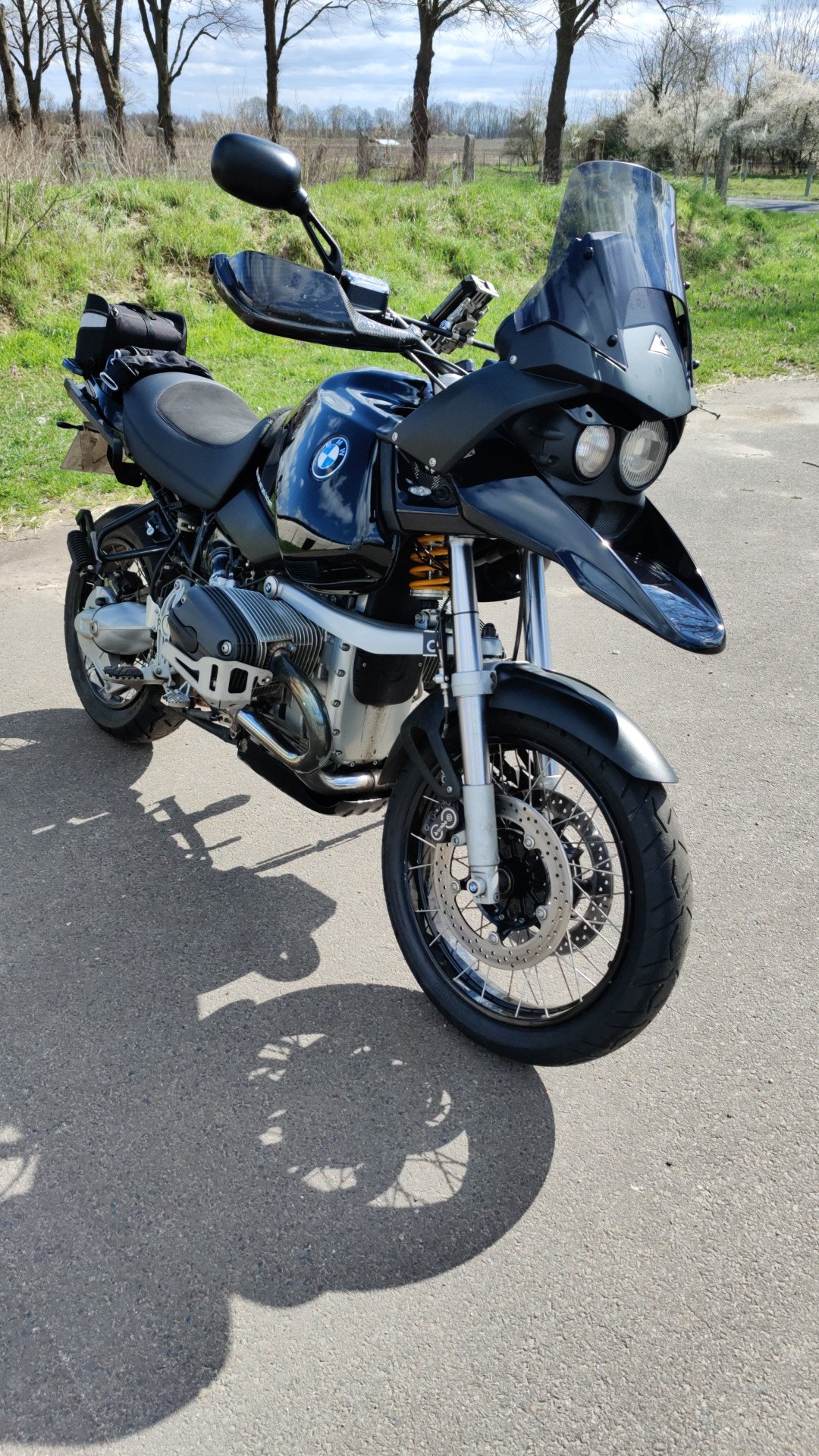

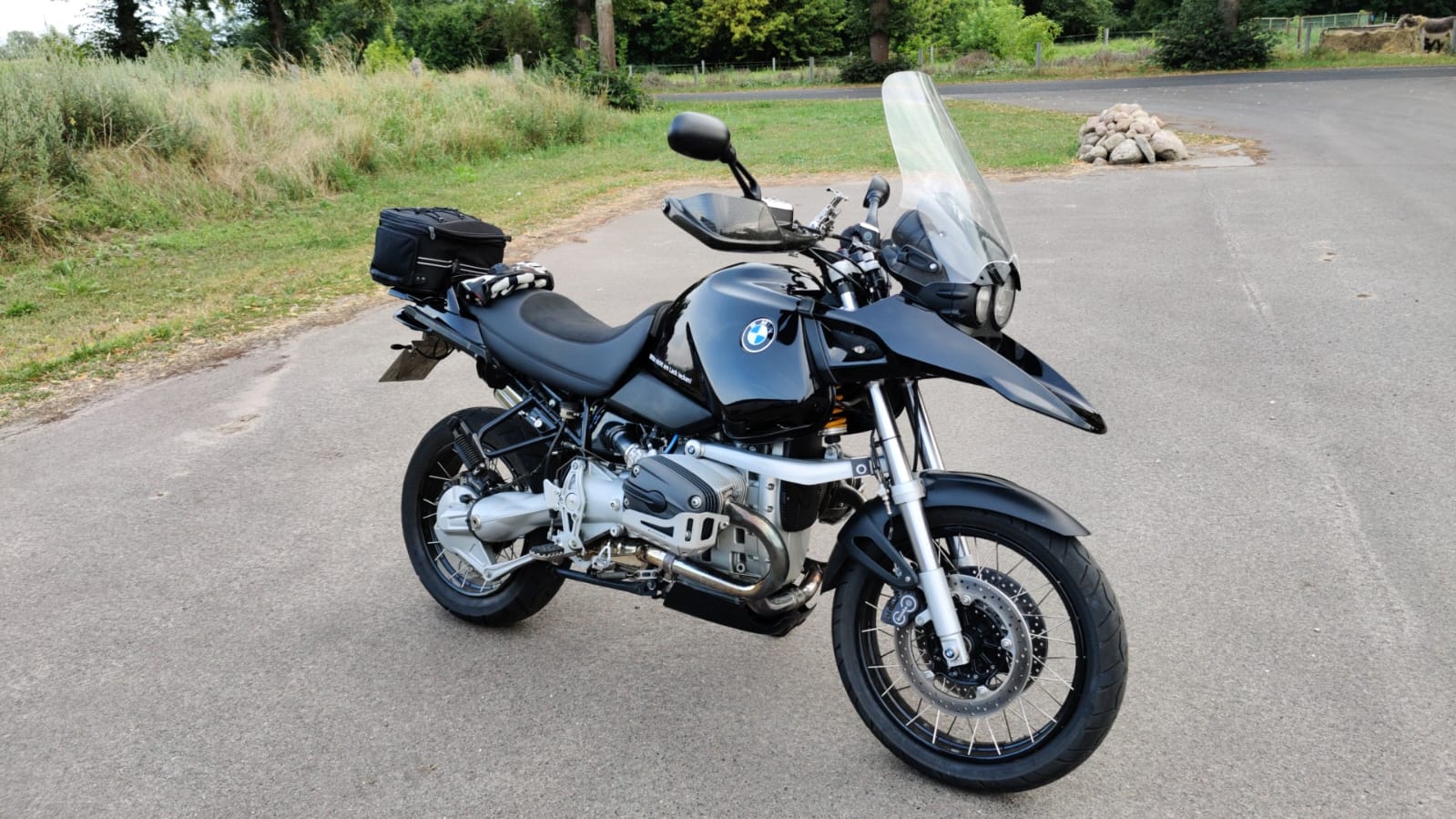

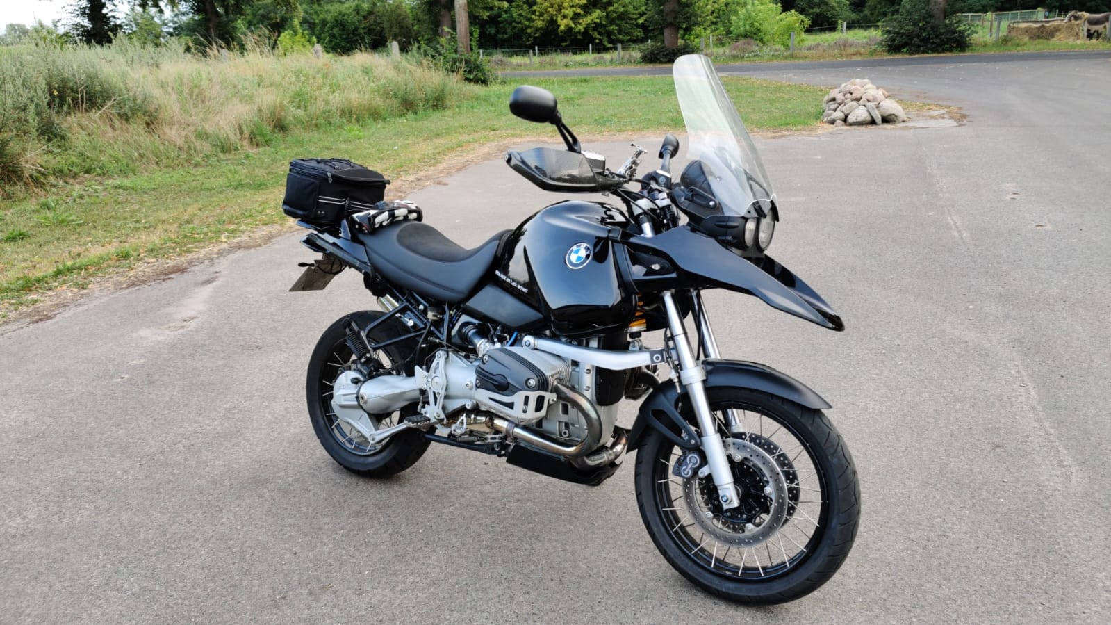

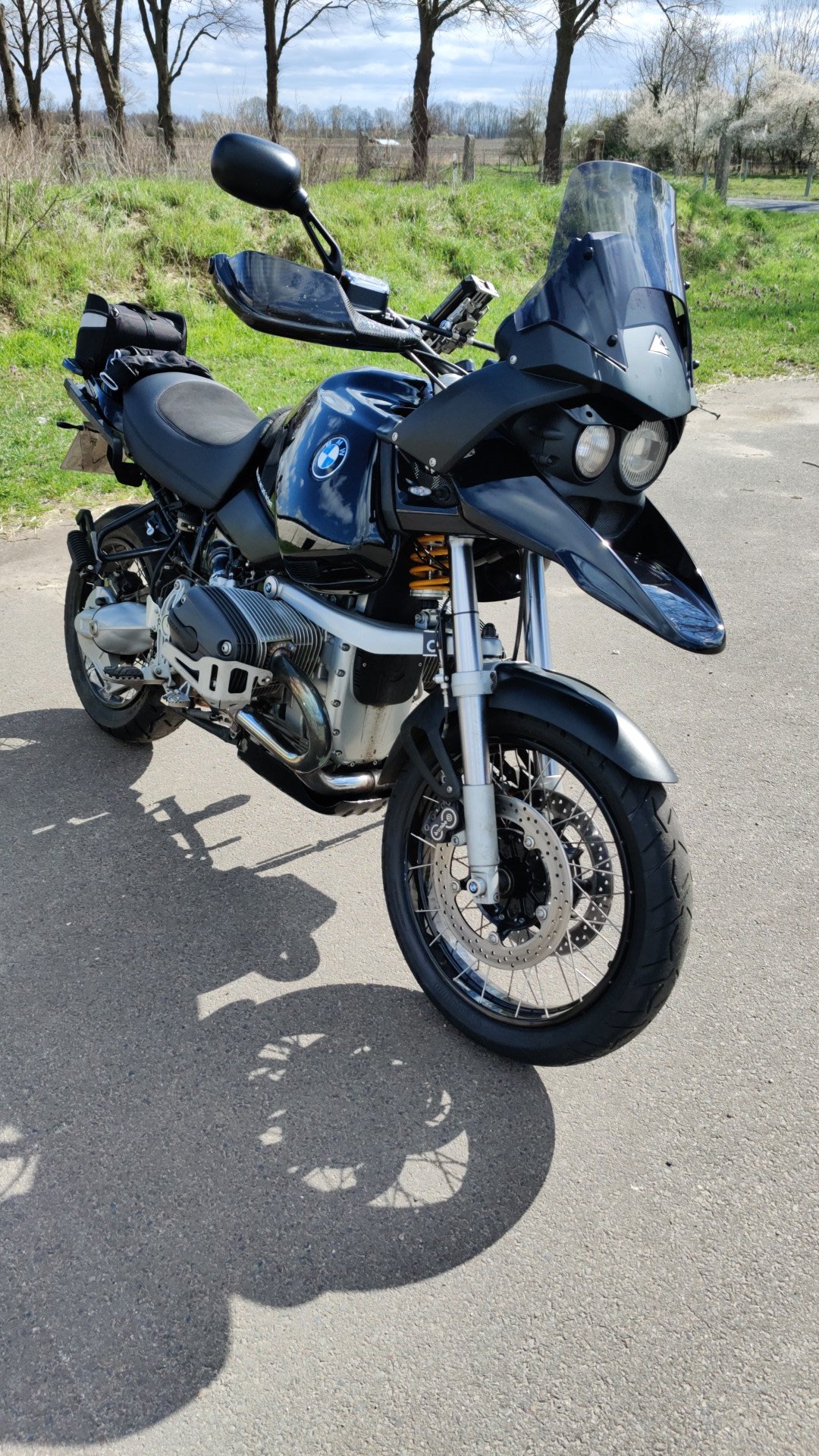

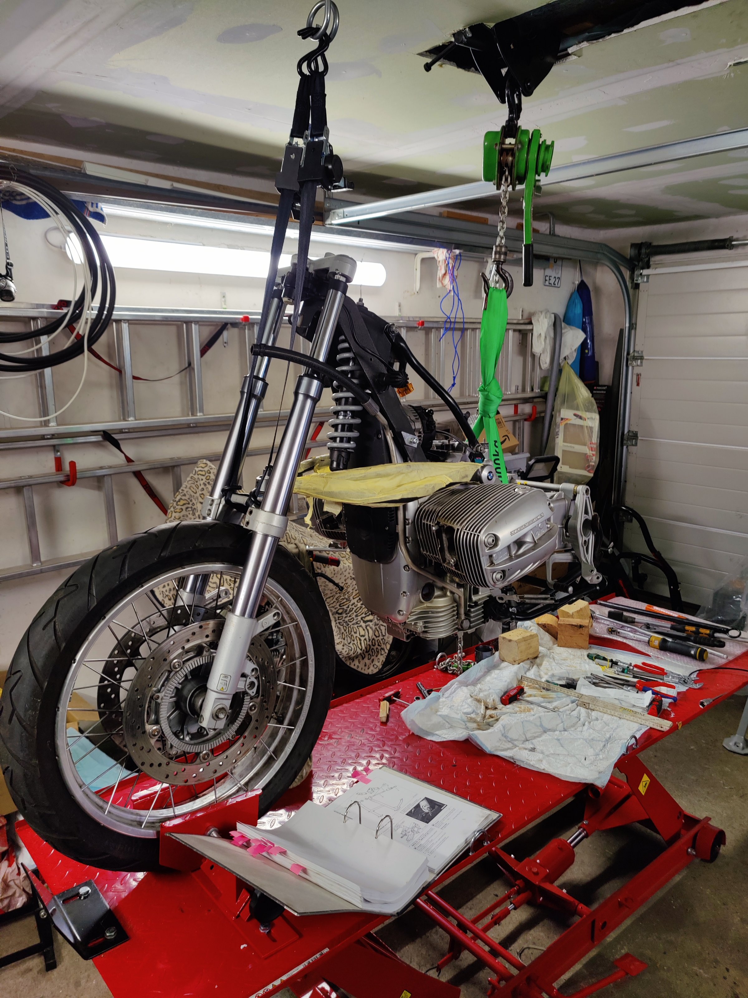

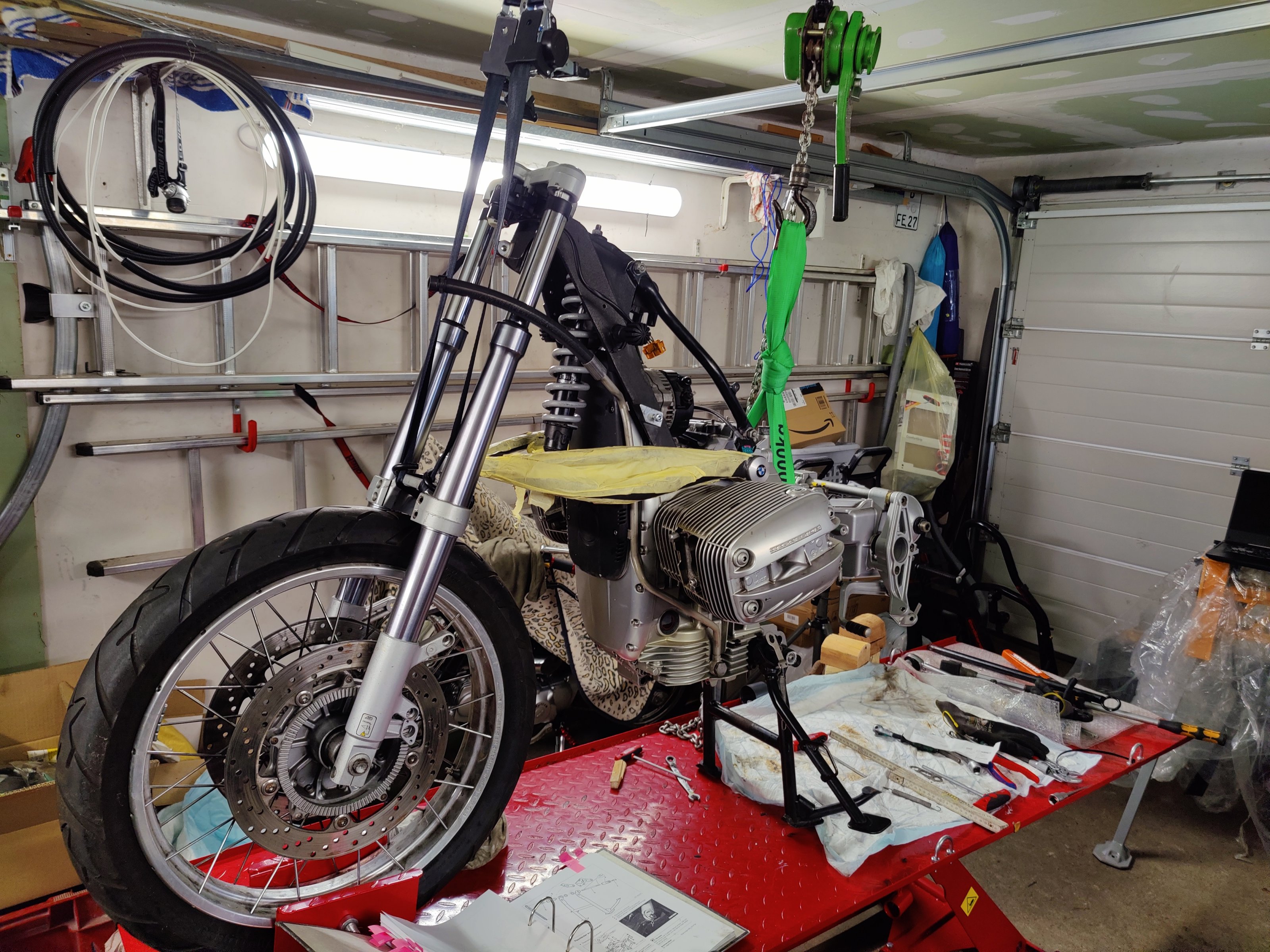

Moin zusammen, das hatte ich ja total vergessen. Ich bin noch den vorläufigen Endstand schuldig. Jetzt aber mal ohne Desierto Verkleidung, da diese bei der Sitzbank Turbulenzen am Helm verursacht. Danke für die Hilfe, die ich hier erfahren durfte👍IMG-20230725-WA0005.jpgIMG-20230402-WA0008.jpeg
Dillgurke
Dillgurke
25.01.2020
284
Mahlow
1150 GS
Feines Teil !! Was sind das für Spiegel, wenn ich fragen darf?
