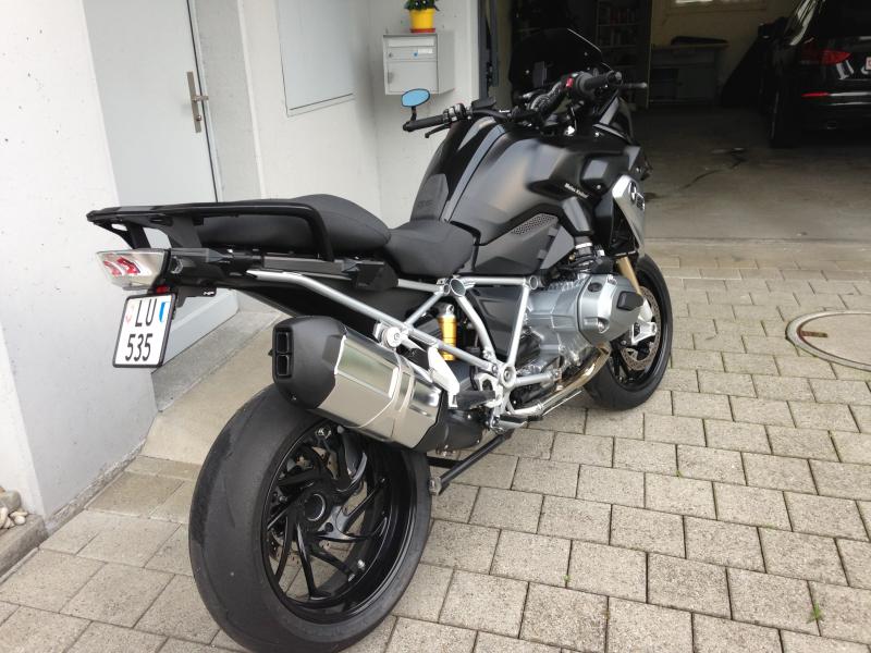

Ich sehe den Vorteil dieser neue Kombination auch nicht. 120 -190 mache ich auch drauf. Vor Allem, b ekommst Du alles an Sportreifen, die Du willst. Gelände wirst Du sicherlich nicht fahren.

ich habe mit dem Schweizer gesprochen , einfach so die Felgen rein stecken ist nicht ,
da müssen Buchsen gedreht werden , die ABS Teilung auf 44 gesetzt werden ,
und .....es müsste eine F800gs Rastenanlage montieren werden (Schräglagenfreiheit )
ein blick auf die Reifen reicht .
ja und ein TÜV müsste her
ich kann das alles bestätigen, weil ich die Teile auch von ihm habe. Ich habe aber eine Felge von einer R1200S und ob die Schräglagenfreiheit durch das andere Rad so deutlich schrumpft, dass man eine andere Rastenanlage fahren muss, wage ich zu bezweifeln. Der Unterschied an der Raste dürfte im mm-Bereich sein.

Aus der Erfahrung der TÜ heraus,verringert sich die Schräglagenfreiheit doch merklich.
Durchaus denkbar das das bei der WC genauso ist.

Hast du eventuel Fotos von deinem Umbau?

ich habe nun alle Meinungen durchgelesen, hätte hierzu dann noch ein paar Fragen:
1) wie ich verstanden habe kann man die Felgen der K1300R montieren, für wo muss man die zusätzliche Buchse drehen, vorne oder hinten? welches Maß?
2) ABS Ring bzw. Bremsscheiben vorne können doch die originalen verschraubt werden?
3) gibt es für vorne einen anderen Schmutzfänger für 17"?
Besten Dank bereits für eure Infos.
MFG Michael

moin ,
ruf einfach mal bei BOXER-DESIGN an , die wissen was du brauchst und
haben auch alles mit TüV

Wenn es nicht eilt, kann ich Bilder einstellen und auch mitteilen, welche Teile gebraucht werden.
Der ABS Ring muss geändert werden. Die Scheinen können übernommen werden. Vorne muss eine R1200S Felge rein. Dafür wird es auch TÜV geben.

Also ich finde es sehr geil!!! Nur, was mir bei der Umbauaktion unklar ist: Durch den kleineren Vorderraddurchmesser (hinten bleibt der Durchmesser ja gleich) kommt das ganze Motorrad näher zum Boden. Vorn von 19" auf 17", sprich ca. 2.54cm tiefer... Was doch heisst, die Fussrasten werden in Schräglagen früher aufsetzen. Das find ich noch nicht so tragisch, die geben nach, aber die Zylindergehäuse ... Da sieht es bitter aus, ich spreche aus Erfahrung, zwar nicht mit dem Boxer aber mit dem Motorschutzbügel.
Könnte das dem künftigen Fahrer dieser GS auch mal zum Verhängnis werden? Falls das bedenkenlos sein sollte, dann werd ich mir das auch überlegen.

der Fahrer dieser GS hat die Fußrastgenanlage der F800 GS verbaut , die ist 1cm höher und 1cm zurück ,
die Teilung des ABS -Ringes von 46 auf 44 zurück genommen , distanzhülsen für vorne müssen angefertigt werden
und in die Vordere Felge müssen neue Lager ,weil die Steckachse der LC dünner ist !

Wenn Strassenräder dann muß es Guss sein.Speiche mit Strassenbereifung gehört in den Retro bereich.Die WC ist zu futuristisch dafür.
