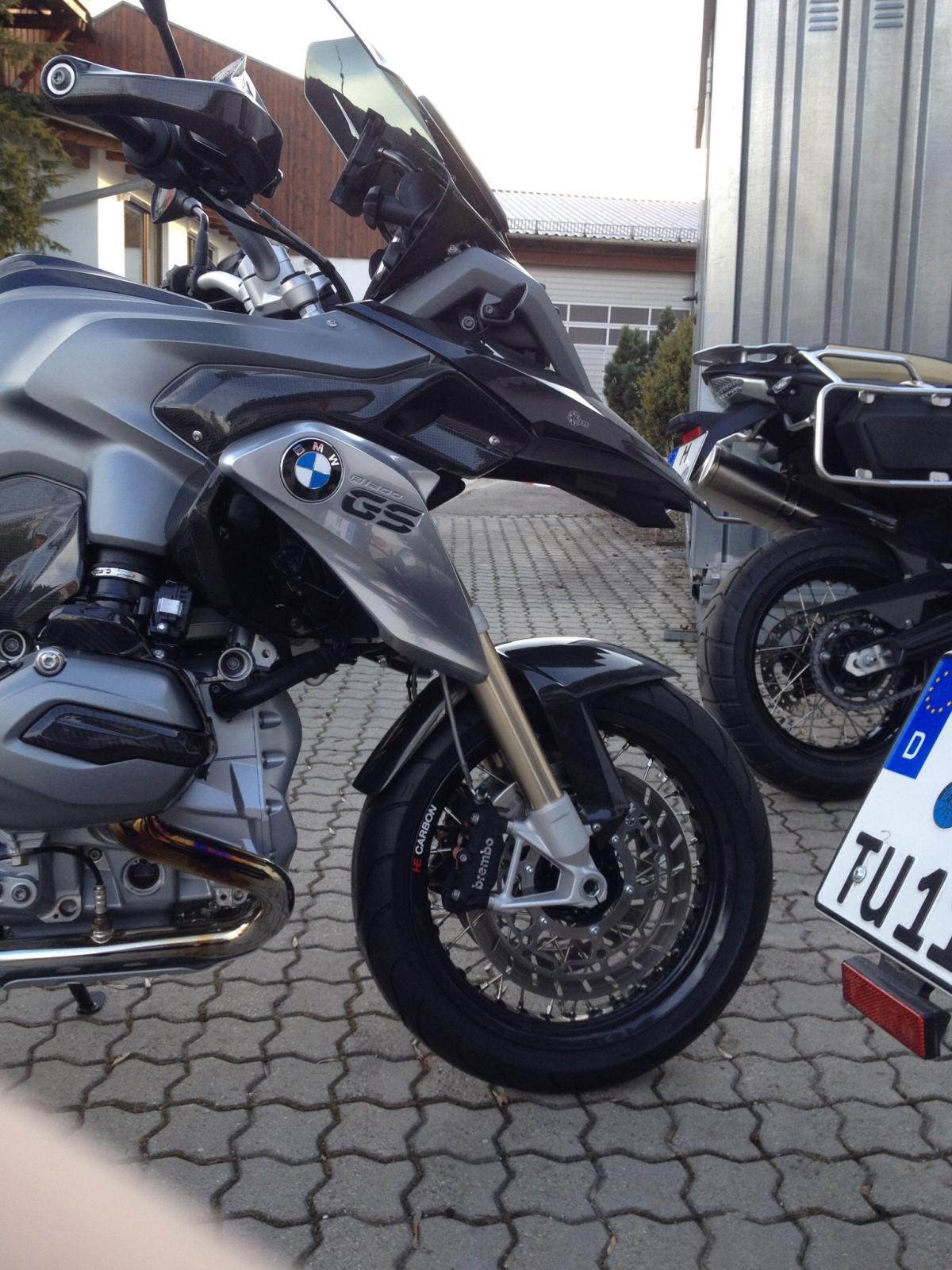

Hallo Wolf,
hast Du den Originalen ABS Ring adaptieren können oder hast Du einen anderen genommen?
Sieht gut aus, bis auf den Kotflügel, der geht so gar nicht.
Aber Du hast ja schon geschrieben das Du noch ändern willst:o
Viele Grüße und ein frohes Fest,
Martin
Wolf-911
Wolf-911
22.12.2013
64
Chiemsee
R1200GS LC & R90S
Servus Martin,
der Ring ist Original. Den ganzen Umbau der Räder hat die Fa. HE in Freilassing gemacht.
TipTop. der Kotflügel geht wirklich nicht. Ich hab ihn auch schon runter gebaut. Lieber keinen
als das Teil.

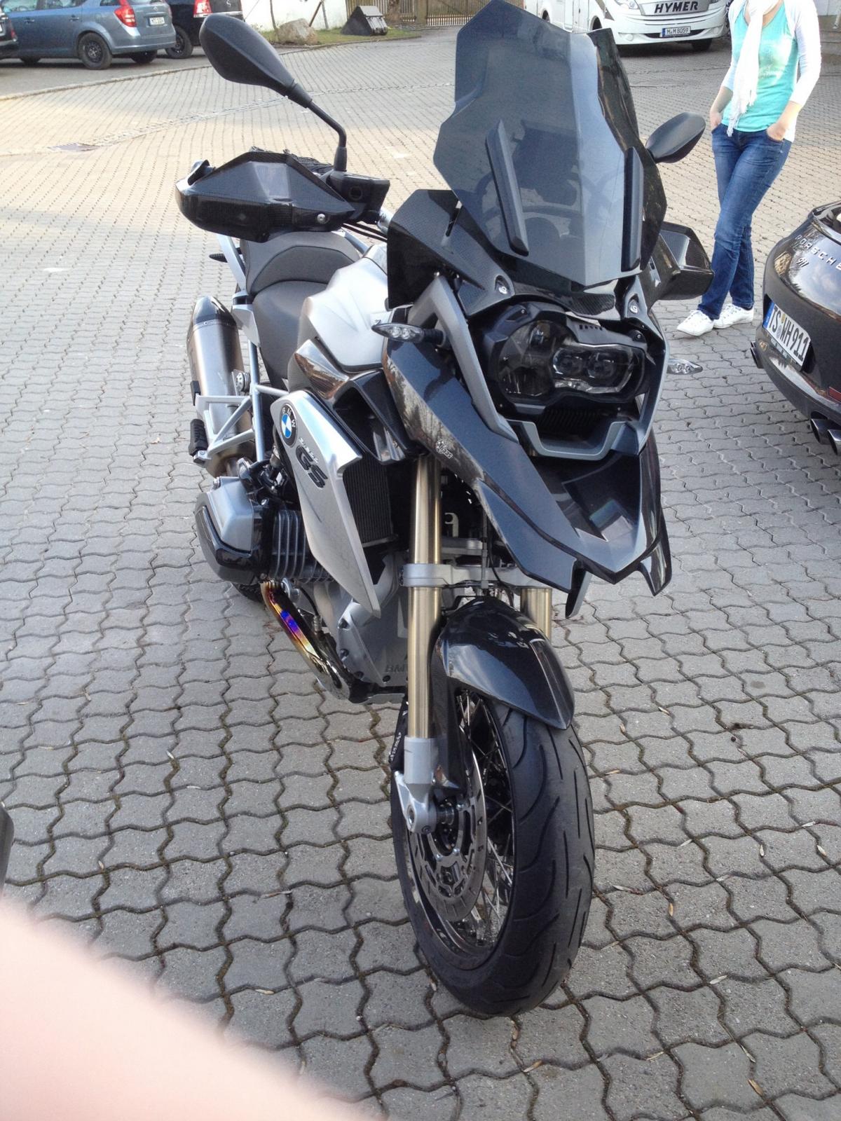

Hallo Martin,
Mein GS ist die nächste Woche zurück von Dealer mit umbau auf K-Felgen.
Ich post dann Fotos
Gruße Martin

MBK1200S
14.10.2013
23
Motorrad ist bij Dealer, nächste Woche nach hause dann mach ich bessere Fotos
Martin
http://
dochbox
30.12.2008
144
Siegerland
R 1200 GS + HP 2 MM
Hallo Martin,
genau so stell ich mir den Umbau vor, sieht klasse aus!:jubel:
Was ist den vorne für ein Kotflügel verbaut?
Hast Du noch Infos zu dem Vorderrad, Distanzhülsen, ABS etc.?
Wolf-911
Wolf-911
22.12.2013
64
Chiemsee
R1200GS LC & R90S
Hi Martin,
sieht lässig aus. Gratuliere! Ich hab auch seit dieser Woche 'nen Vorderen Kotflügel.

Wolf-911
Wolf-911
22.12.2013
64
Chiemsee
R1200GS LC & R90S
Hallo Wolf,
hab ich gemacht und die Antwort von Ilmberger kam auch prompt.
Das Teil ist in Arbeit und es wird noch ca. 2-3 Wochen dauern bis sie damit auf den Markt kommen.
Bis dahin muss ich wohl noch "Mut zur Lücke" haben :p
hi Peter,
ich habe meine GS wieder zuhause - hier noch ein besseres Bild des Kotflügels.
