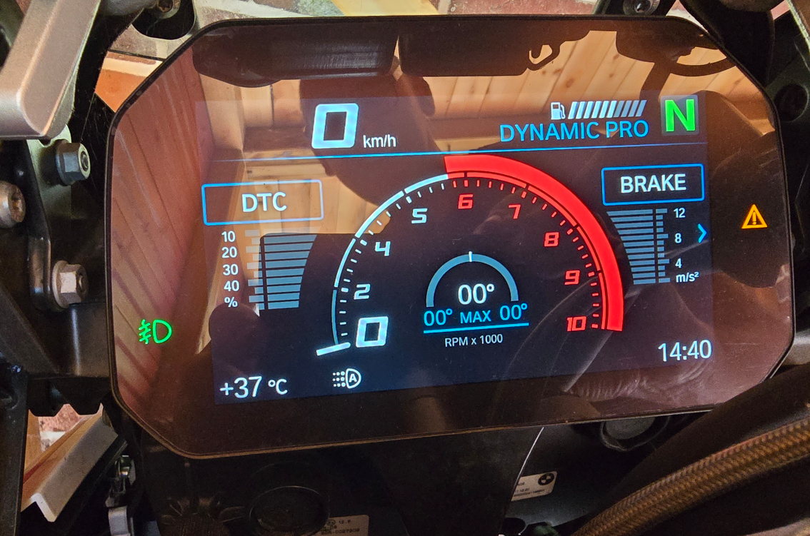

Diskutiere Neue Funktionen bei Motoscan im Technik & Bastel-Ecke Forum im Bereich Modellunabhängige Foren; :o To be continued. An die Blinker und die Griffheizung (mehr Stufen) gehe ich dann noch mal ran.
No-GS
No-GS
15.02.2025
2.426
:o
To be continued.
To be continued.
