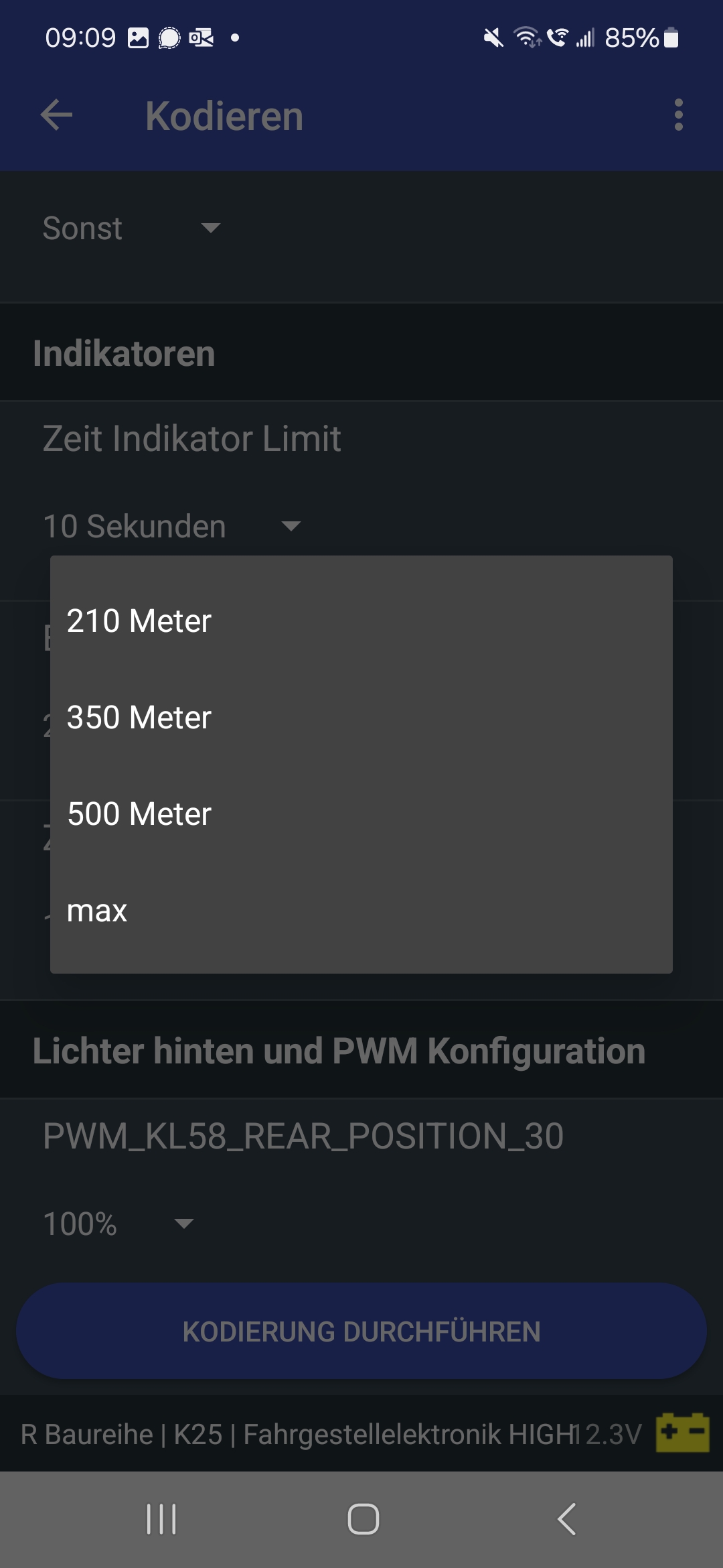

Ich habe kürzlich ein Update der Motoscan App gemacht. Neue Funktionen bei älteren Modellen vorallem der ZFE sollten darin sein.
Heute mal getestet: Tatsächlich ist an meiner GS 1200 MÜ im Menü ZFE > Kodieren einiges neues drin. Wobei einige Begriffe für mich nicht schlüssig sind z.b. "Indikatoren"
Ist das nun die automatische Blinkerrückstellung?

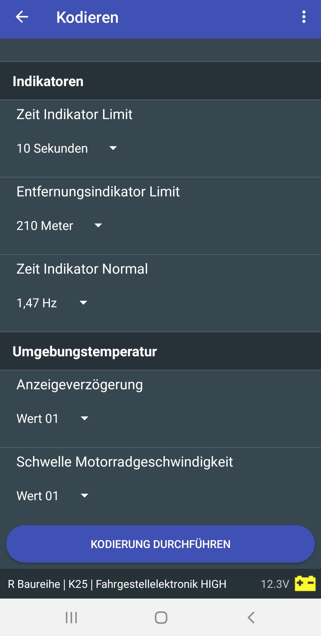

damit ist bestimmt die automatische Blinkerrückstellung gemeint... Zeit in Sekunden (10) oder Wegstrecke in Metern (210)
Scheint ein Übersetzungsfehler zu sein Blinker = indicator (engl.)

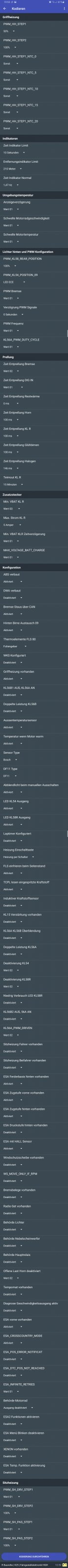

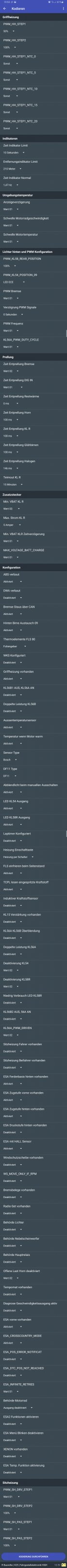

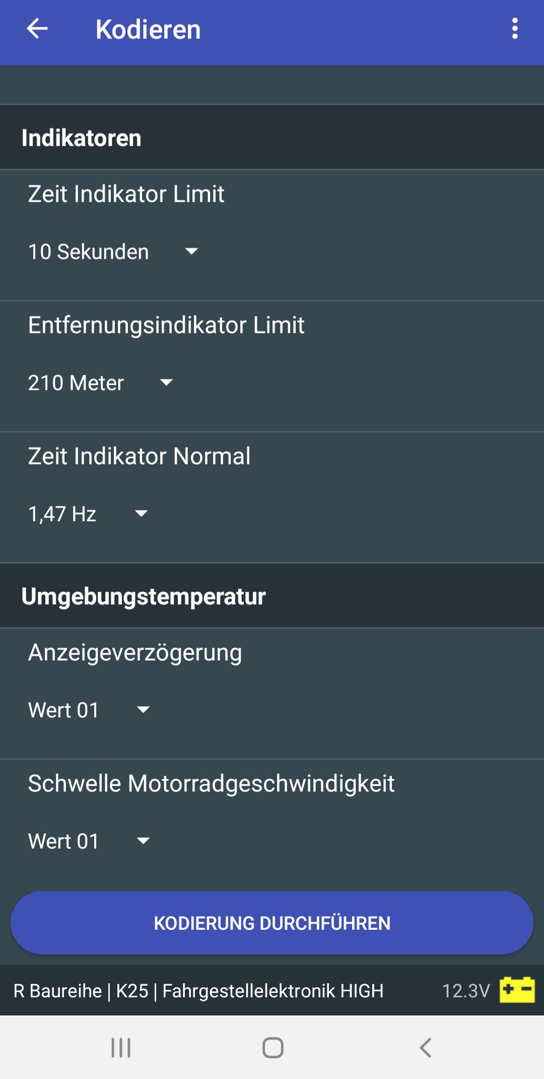

Das ist jetzt die ganze Kategorie ZFE > Kodieren
Prellung ist vermutlich Bremse
PWM?
Zusatzstecker vermutlich die Bordsteckdose
Jetzt müsste nur noch sich die Range einstellen lassen... :rolleyes:

„Prellung“ würde ich mal als Dämpfung raten…
der Screenshot ist leider zu groß, müsstest mal einzelne Seiten davon posten

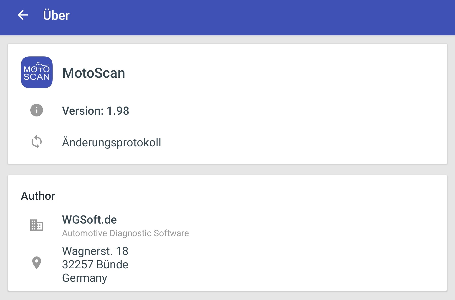

was für eine Version hast Du? bei mir gibts noch kein Update und es stehen nur welche für Beta-Tester zur Verfügung. ich hab Version 1.92

Gem. Änderungsprotokoll ist u.a. diese Funktion mutmaßlich mit Version 1.95 (=beta) eingeführt worden. Die letzte final ist 1.92; ich habe die 1.98 (beta).

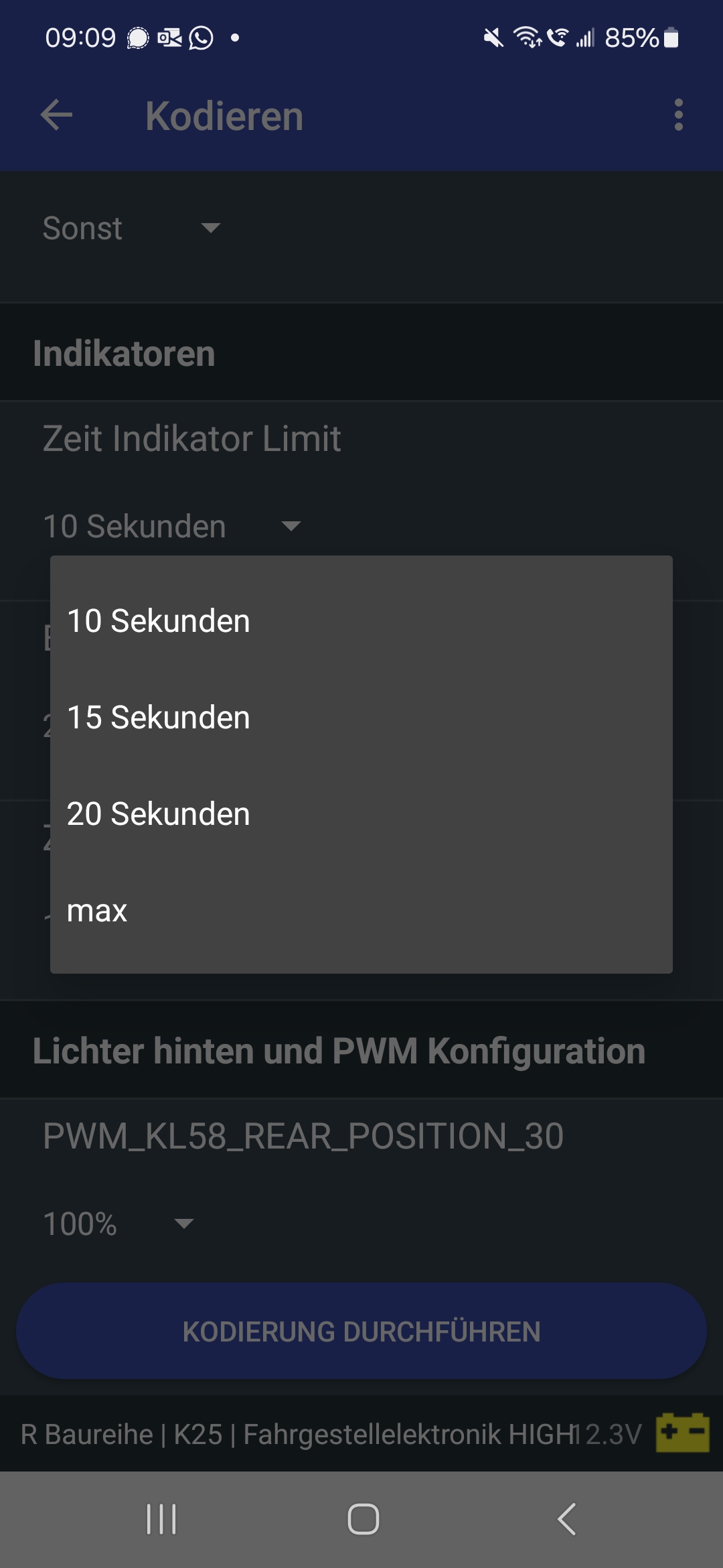

Ich war mal gerade in der Garage. Neugier... ;)
Ich bin insofern leider enttäuscht, als die in screenshot (#1) gezeigten Werte (10 Sekunden/ 210 Meter) zugleich die 'kleinsten' Werte sind.
Ich möchte die automatische Abschaltung eher haben.

Ich habe 1.97. Lt. Änderungsliste auch Beta.
Verstehe ich es richtig, dass der Wert ( Sekunden oder Meter ) der zuerst erreicht wird den Blinker ausschaltet 🤔
Ich dachte irgendwo gelesen zu haben das sei ein und: also 210 m und 10 sek

Habe Version 1.98 obwohl ich nicht am Beta Programm teilnehme
Ist auch so. Letztlich 'merkt' man es auch: Steht das Mopped, schaltet sich der Blinker auch nicht nach 'ner Minute... ab.

Habe es heute getestet: Funktioniert leider nicht. Springt bach dem kodieren immer direkt zurück auf 210m/10 s.
Schade.

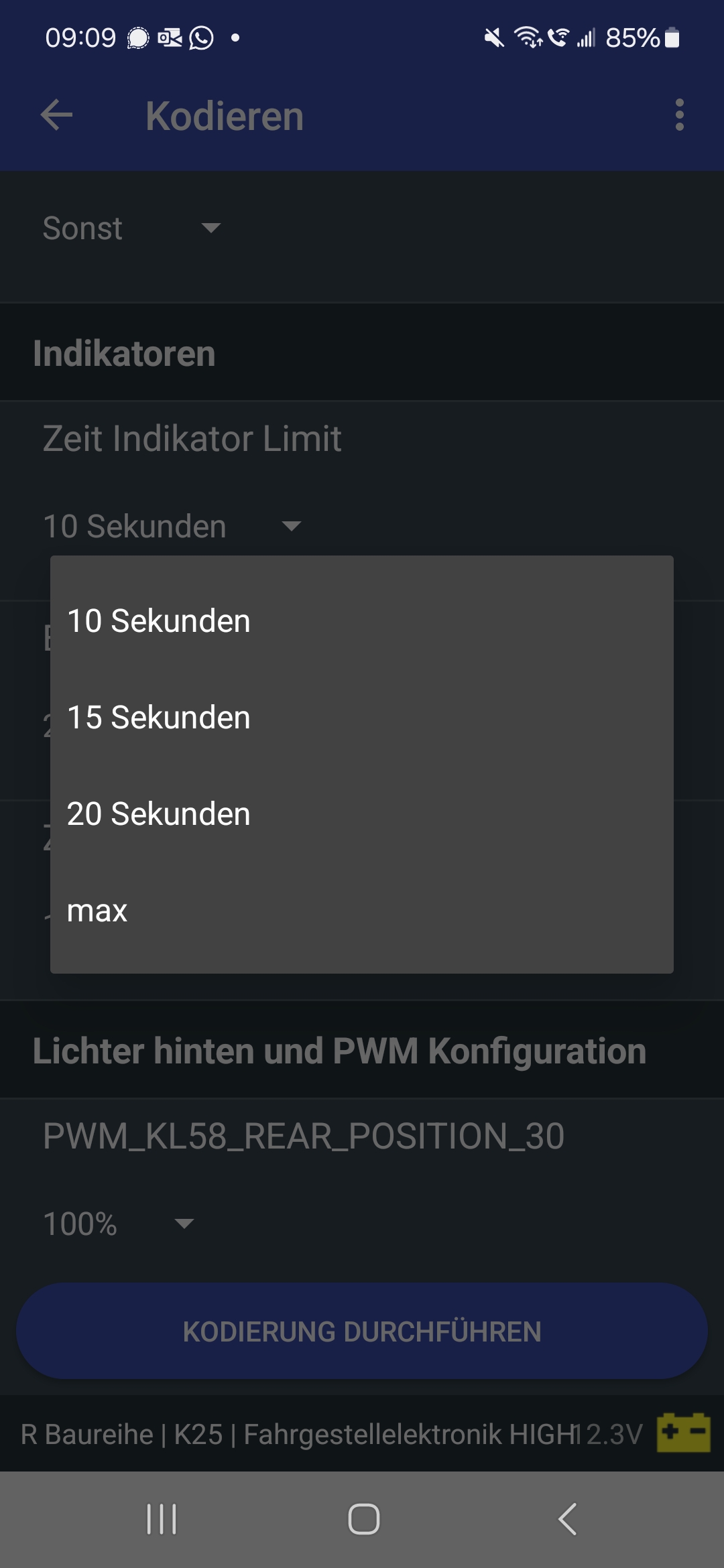

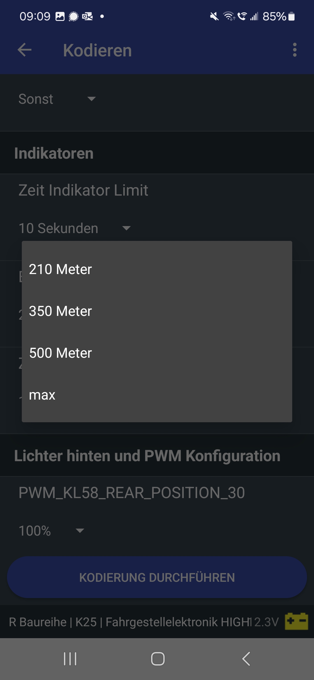

Welche Werte hattest Du kodieren wollen?
Patti91
Patti91
29.11.2022
69
Hatte sowohl Zeit (15,20s) wie Entfernung (350, 500m) probiert.
Habe auch Version 1.98 (aus dem playstore) obwohl ich auch kein Beta bin.
