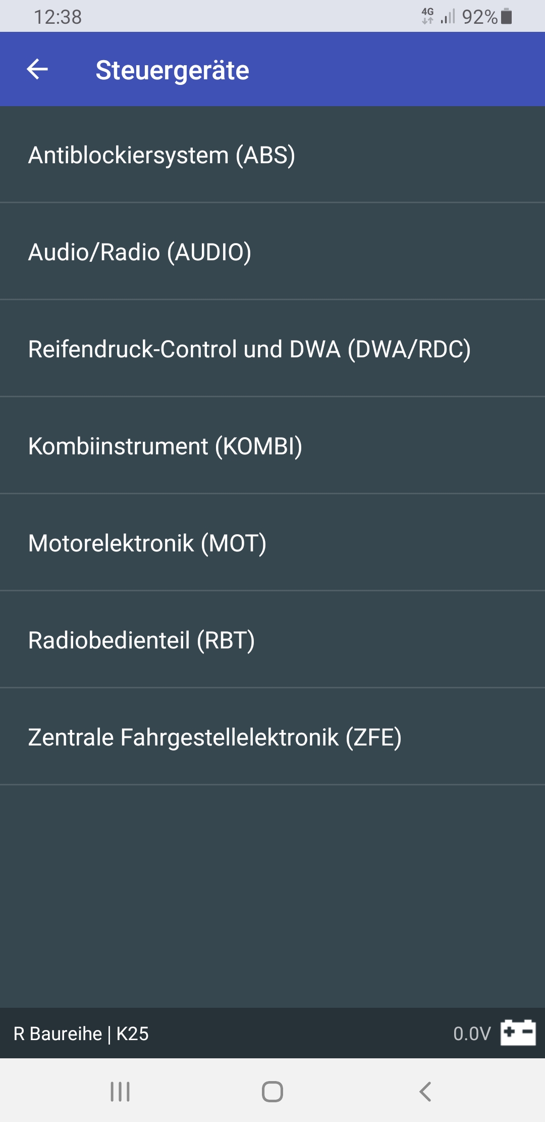

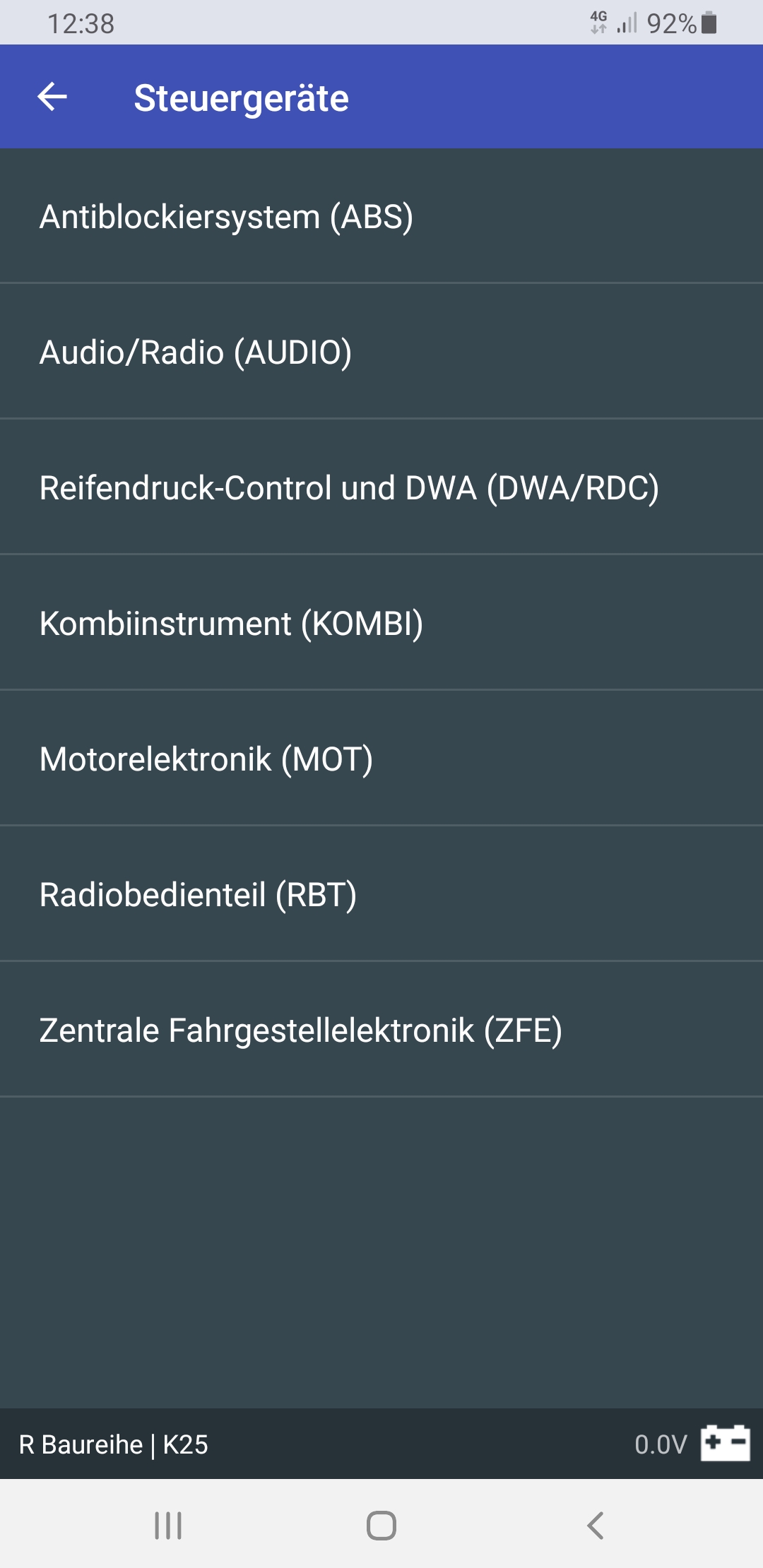

Hallo @pudl,
Ich habe wie du Version 1.98 und Ultimate (das teuerste) und nutze ebenfalls den UniCarScan UCSI-2000 Adapter.
Wenn ich meine auswähle erscheinen die Punkte wie im Screenshot (unterste ist ZFE).
Bei Audio/Radio und bei Radiobedienteil kommt bei mir nichts.
Vor dem Update hatte ich Version 1.92 da war deutlich weniger drin. Z.b. keine Heizgriffstufen. Im Log steht:
  • Kodierungen in dem ZFE Steuergerät bei älteren Modellen weitgehend erweitert
Evtl. Ist deine eine "neuere"?

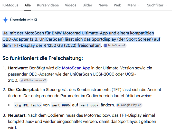

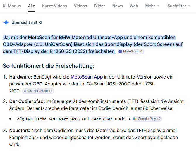

Funktioniert jetzt eigentlich auch das Umstellen auf das Sportdisplay bei einer 2022er 1250 GS mit den neueren releases der Ultimate-Version?
Ich hab diese auf einem alten Handy und benutze es sonst mit dem Unicar BT-Adapter nur zum Anlernen der Reifensensoren beim Radsatzwechsel und zum Service zurücksetzen.
Man liest da unterschiedliche Aussagen in diversen Boxerforen (ja geht jetzt, nein geht nicht). Kann jemand von Euch etwas dazu sagen?
Das sagt die KI :):
Das sagt die KI :):
ja, Sportdisplays (ich glaub 3Versionen) funktionieren. Ich hab nur die erste freigeschaltet, aber sobald Du was am Navi mit dem Multicontroller machst schaltet die GS in das normale Display zurück. Achtung aber, das normale Display sieht dann eben auch anders aus
