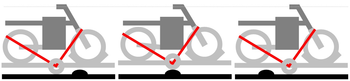

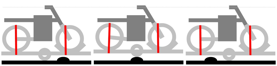

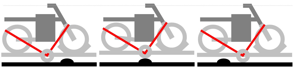

Aber zurück zum Thema. In diesem Thread geht es um spezielle Methoden zum GS-Transport. Mir ist nur ein einziger Beitrag aufgefallen, der die speziellen Möglichkeiten der Hohlachsen nutzt, die bei der GS verwendet werden. Dieses Verzurr-System hat sich offensichtlich bewährt.

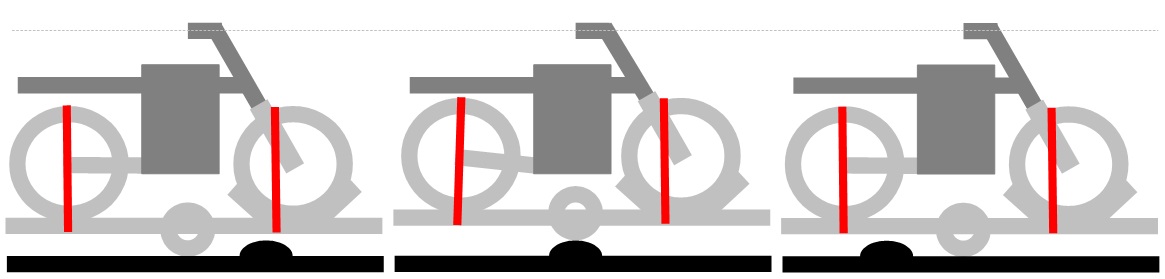

Der Grund, warum ich meine GS an den Rädern verzurre, ist die Mitnutzung der Motorrad-Federung auf holperigen Strecken. Der Rumpf des Motorrades (Motor, Getriebe, Rahmen etc) stellt den größten Anteil der Last. Die folgende, stark vereinfachte Skizze soll verdeutlichen, wie die Motorradfederung mitgenutzt wird, so dass Unebenheiten kaum bis zum Motorradrumpf durchschlagen.
Bei einer Unebenheit kommt zunächst die Federung des Anhängers zum Zuge, danach hebt sich der Anhänger und schließlich geben die Motorradfedern nach. Der Motorrad-Rumpf bewegt sich nur wenig. So ideal wie in der Skizze arbeitet das System in der Realität natürlich nicht, es soll nur das Prinzip verdeutlicht werden.
Der Hinweis auf die Änderung des Radstandes beim Einfedern ist allerdings berechtigt. Danke für den Hinweis. Wenn das Vorderrad in einer Wippe fixiert ist, bewegt sich das Hinterrad beim Einfedern ein wenig in Richtung Gabel. Deshalb wäre es besser, keinen Gang einzulegen und die Räder seitlich zu verzurren, so wie beim Lioncraft System gemacht wird.
Leider hat mein Anhänger aber nur an der Achse Verzurrösen. Beim nächsten Transport werde ich deshalb prüfen, ob das Spiel im Antriebsstrang dem Hinterrad eine ausreichende Bewegungsfreiheit lässt. Gegebenenfalls wird der Leerlauf eingelegt und ein kurzer Gurt um Felge und Schiene gelegt, um das Hinterrad gegen Durchdrehen zu sichern.

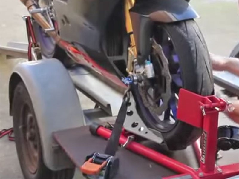

warum denn so umständlich wenn es doch auch einfach geht......................:zwinkern:
wer schon mal auf rennstrecken ist/war kann das bei den profis immer gut beobachten wie die ihre bike´s richtig verzurren.
und die machen das nicht, wie die meisten hier, nur ein-zwei mal im jahr, bei denen findet das prozedere fast jedes wochenende satt, und da habe ich noch gesehen das da auch mal anders abgespannt wurde als hier nun beschrieben.
am besten ist wenn man das motorrad in eine standschiene/wippe fährt/stellt, an vier punkten abspannt, vorne an der o. gabelbrücke und hinten seitlich an den s.-fußratsen/rahmen, das motorrad sollte so viel in die federn gezogen werden wie es zb. beim fahren mit gepäck auch der fall wäre. auf gar keinen fall bis anschlag runterziehen und das motorrad auch nicht in den federn wippen lassen.
eines der wichtigsten punkte sind nach wie vor die spanngurte, hier sollte man sich "GS":coo8ol: geprüfte und ca. 1000daN oder 1500daN gurte zulegen da diese im vgl. zu diesen billigregal gurten eine sehr geringe dehnung aufweisen und ich dadurch auch nicht zig mal nachspannen muss.:)
kann natürlich jeder gerne auch anders handhaben

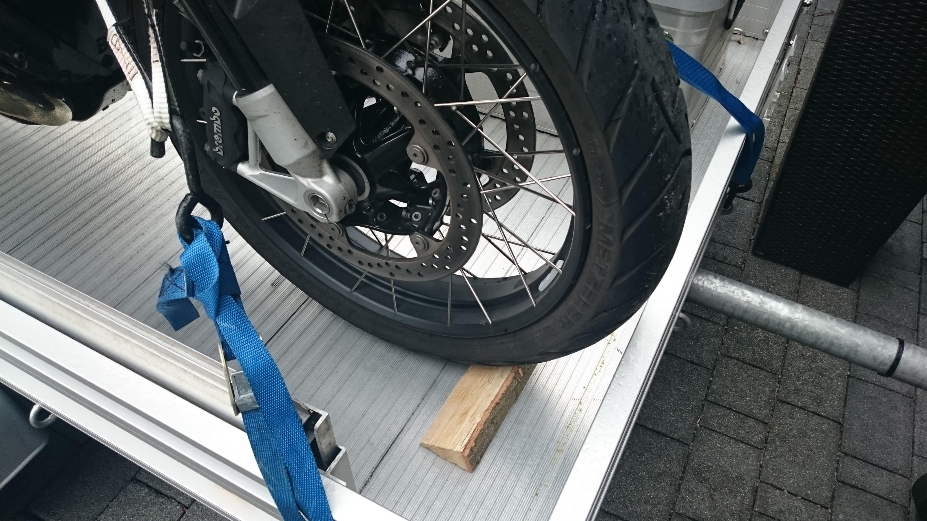

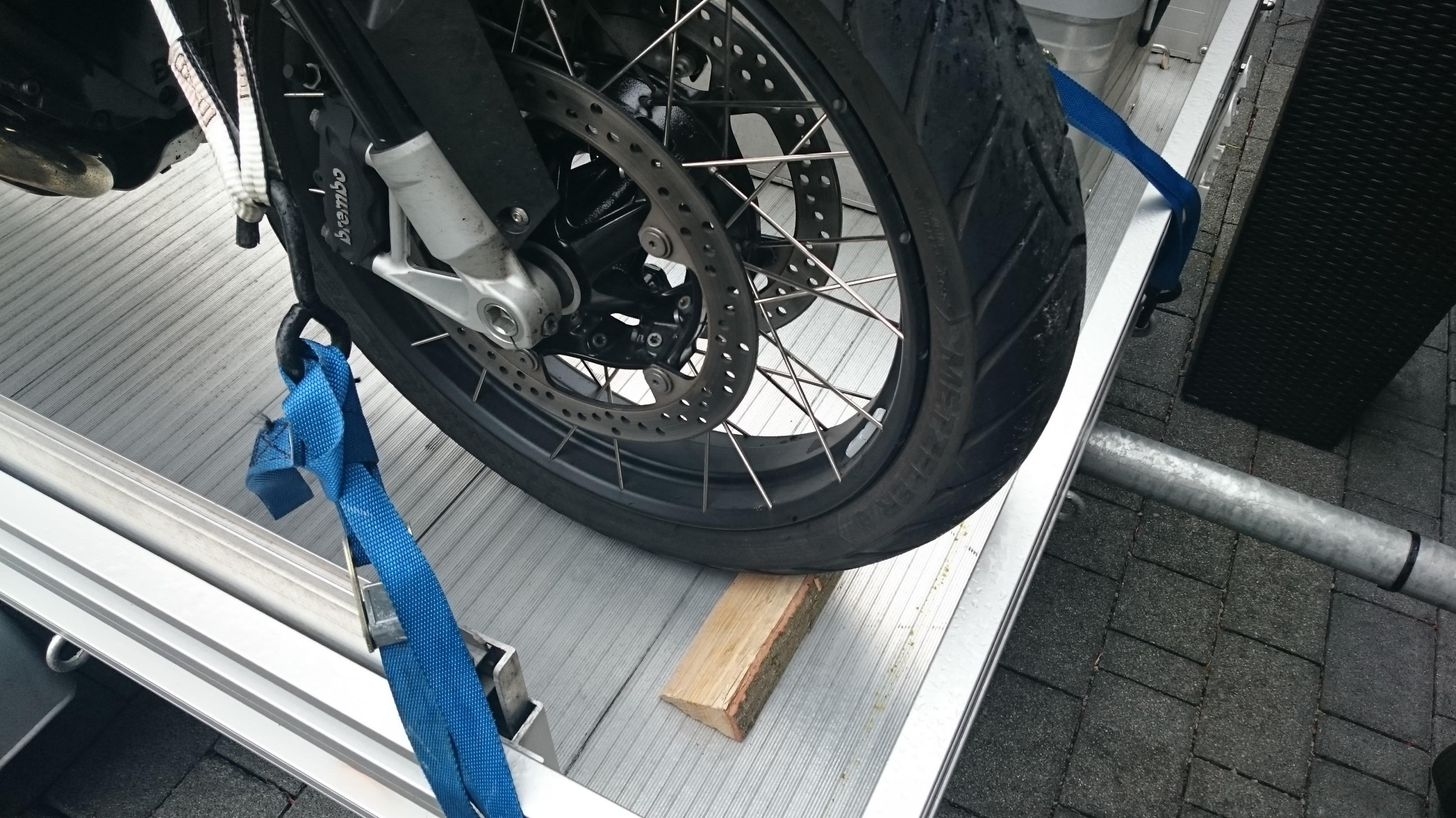

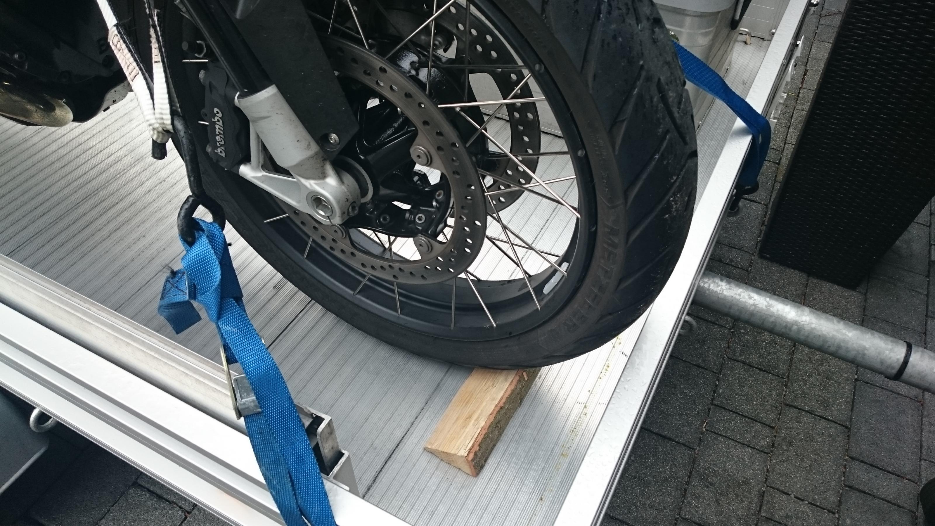

Ich habe Eichenholz genommen! Dann ist das doch so o.k.?

Hej Heidekutscher,
Ah, du hast auch einen Alutrail Anhänger :daumen-hoch:

Es verhindert, dass das Motorrad beim scharfen Bremsen nach vorne rollt! Ist das so schwer?
