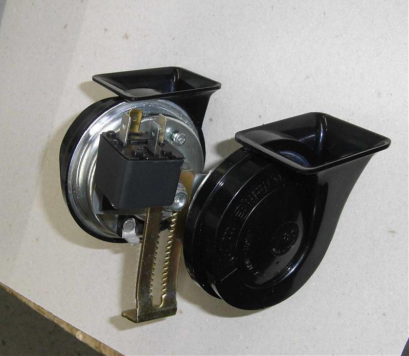

ja... die grauslige Originalhupe musste heute dran glauben
Bei Prolo für 17,95 die schwarze Doppelklangfanfare geholt
Relais ist mit drin im Lieferumfang... Haltebleche auch
Winkel aus der Grabbelkiste genommen
Die beiden Hörner und das Relais an den neuen Träger (s. Foddo)
Originalhupe in die Tonne
Ehemalige Hupenstrippen als Ansteuerung für das Relais
Über fliegende KFZ Sicherung 10A (5A hat's beim Dauerhupen gefetzt)
Dauer-Plus zum Relais und dann zu den Hörnern
Winkel an den Gewindebolzen geschraubt, an dem die Original-Tröte dran war
Den ganzen Kram mit schwarzen Kabelbindern ordentlich verlegt
mit nem massiven Zugdraht schön unterm Tank durch zur Bakterie
funzt ganz hervorragend und klingt saumäßig gut
netter Nebeneffekt in der innerstädtischen Fahrzeugkolonne (1.Hupentest)
der vorne stehende Angehupte und Erschrockene Dosenbewohner
denkt beim Klang dieser Fanfare nicht an ein Krad und blickt ganz böse den hinter mir stehenden 5er BMW-Fahrer an :D :)

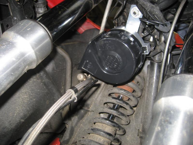

so ich hab sie auch montiert, laut is se ja :D:D
Montage war einfach,
da ich den Stecker von BMW nicht hatte
einfach Quetchverbinder genommen.
kein Problem von der Elektronic bei meiner Gs von 2007
