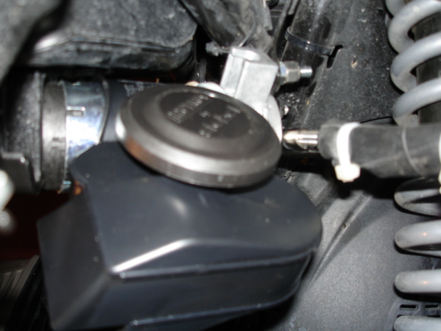

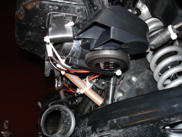

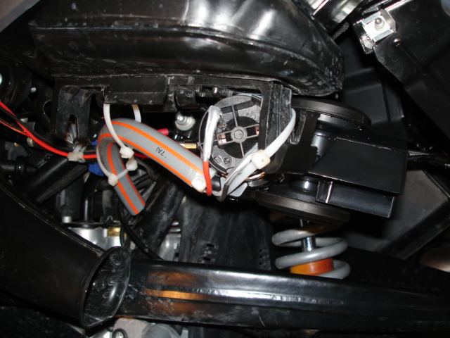

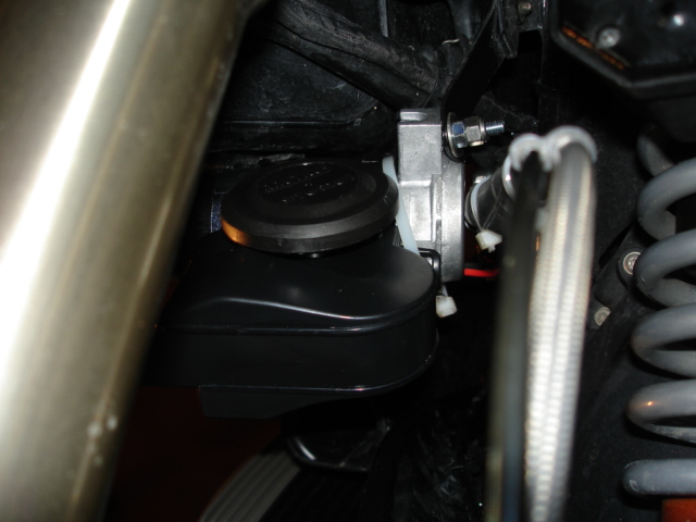

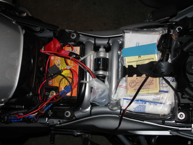

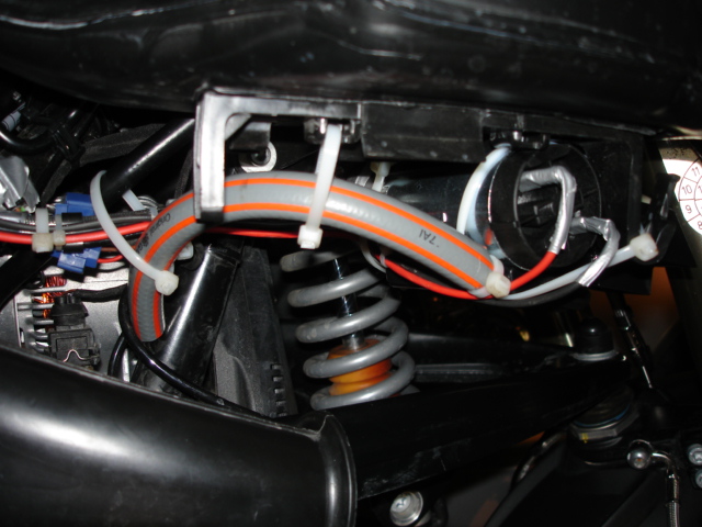

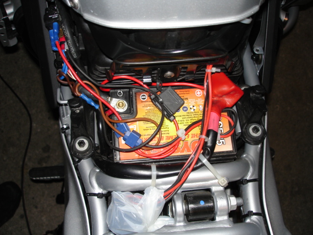

So die Hupe ist Heute gekommen und auch gleich eingebaut weil ich Zeit hatte.
Hab bei der Bestellung angegeben für welches Mopp die Hupe gehört und löblicherweise einen Schaltplan mitbekommen.
Der Einbau war überhaupt kein Problen (Ex-Machaniks):D
Sollte aber für geübte Schrauber(in) auch kein Prob. sein denke ich.

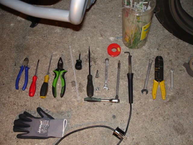

Man braucht nur einen Torx um die Seitenverkleidung zu demontieren,Kabel (Schuhe) Kombizange usw....,so Kleinzeugs hald!
Für eine weitere Auskunft bin ich natürlich zu haben Freunde;)
lG RAINI

So ich hab's geschaft:D
RAINI
hallo raini,
ich will ja ned klugscheissen.. aber in der anbauanleitung von stebel steht drinn, dass die tröte (kompressor) senkrecht verbaut sein soll.
meine tröte ist am gleiche platz verbaut, wiegesagt senkrecht.
welchen grund das hat weis ich nicht, wie gesagt, ich wollte nicht klugscheissen;)

Ja Herbert Recht hast du ja aber ich hab's hald so gelöst,jeder macht's hald ein wenig anders:rolleyes:
Waagrecht ist auch kein Problem,es darf sich hald kein Wasser darin sammeln und darum ist die ideale Einbaulage senkrecht!
Hab ja extra einen ''Ansaugschlauch''dranngebastelt das die Tröte kein Wasser ansaugt:D
Deine ''lebt'' hald dann vielleicht ein wenig länger weilst es zu 100% richtig gmacht hast!!
Bitte mehr Kritik,.....ich halt das schon aus:cool:
RAINI

da ist ein kompressor drin
wenn der schief ist könnte die Schmierung nicht funktionieren
ist zumindest bei pumpen so
winch:)
R
RAINI
winch:)
Ab und zu kommt eh ein Tröpfchen Öl in den Kompressor:p
Und wenn der das totzdem nicht mag dann hab ich hald Pech ghabt,oder das Teil ist ein Klump;)

...dass die tröte (kompressor) senkrecht verbaut sein soll.
Ich habe mal ein "Tröte" waagerecht eingebaut - in Fahrtrichtung...
War keine gute Idee - die wurde ab 140km/h immer leiser und ab 180 km/h hat sie nur noch kurz "gepupt". Ursache war der Staudruck durch den Fahrtwind, der so hoch war, dass der Kompressor nicht mehr dagegen an kam :o:D. Habe sie dann auf 45° abgewinkelt und schon hat's richtig geröhrt...
Es muss also nicht unbedingt Wasser sein...
Berndt
So hab ich das auch noch nicht gesehen:eek:
Kann's mir aber gut vorstellen.
Der Kompressor hat ja keine ''Druckumlaufschmierung''mit Ölwanne und so weil da wär's verständlich:rolleyes:
Da müßten ja die Schlagschrauber in den Werkstätten jeden Tag kaputt gehen,oder?!! Funktioniert ja nicht viel anders das Teil:cool:

Die Stebel faellt sofort aus wenn da Wasser oder Schmutz reinlaeuft.
R
RAINI
Genau.
Darum hab ich ja extra einen Schlauch montiert damit das nicht passieren kann!

Passt aber auch so wie auf dem Foto rein,mußt ein bischen Fummeln.
