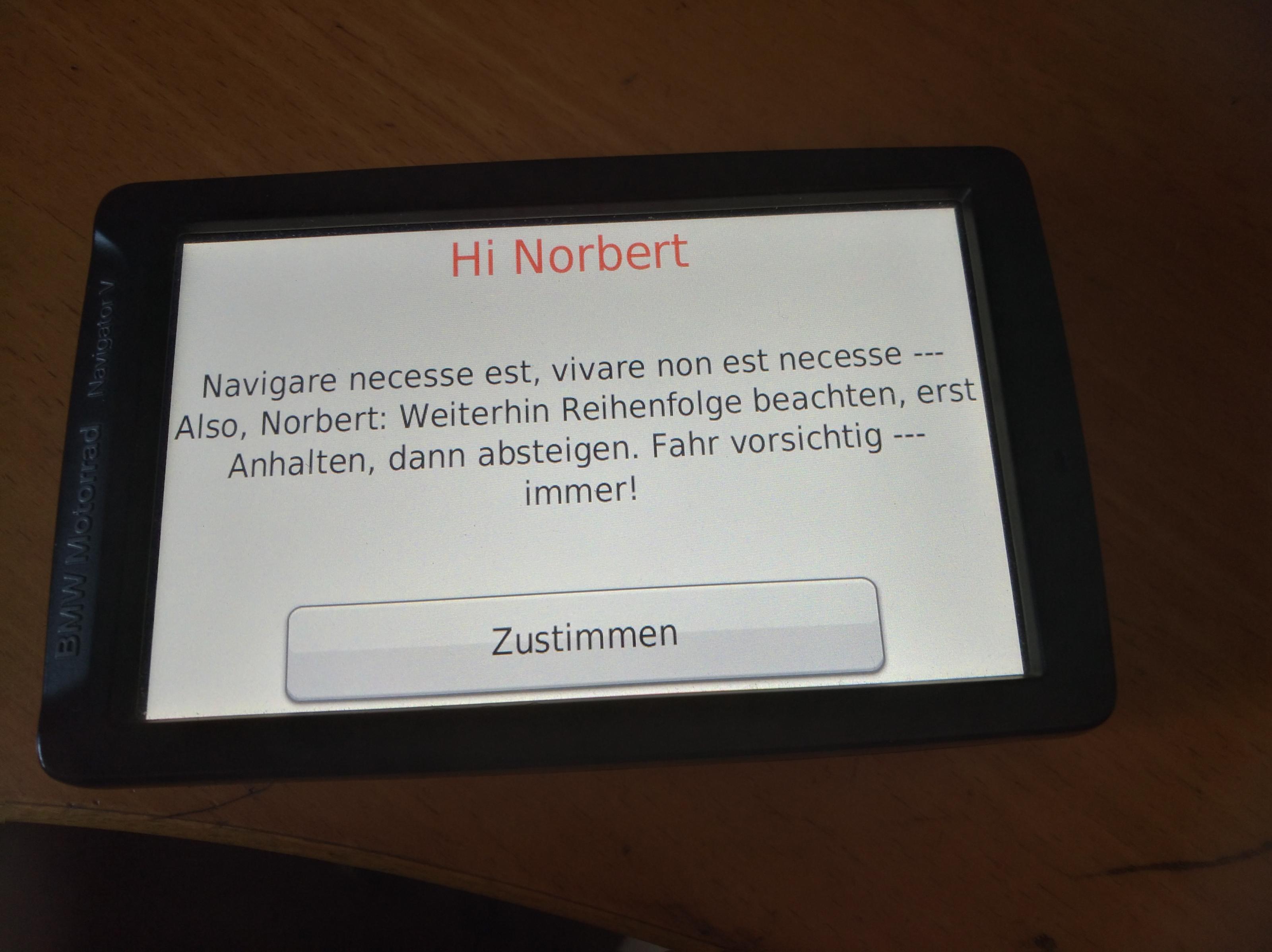

Hallo Leute,
bei mir ändert sich der Text nicht. Selbst wenn ich die geänderte und die
originale Datei (Dateinamen geändert) auf dem Speicher belasse, erscheint der alte Text.
Nehme ich die 3x De-Dateien vom Speicher, weicht der N5 automatisch auf En-Sprache aus.
Die originalen De-Dateien habe ich vorher selbstverständlich gesichert.
Was mache ich verkehrt?

Hallo Andre,
nur auf die schnelle: Verzeichnis text (vgl. thread). Geänderte Datei zurückgeschrieben? Vermutlich ja, aber hier gabe es keine Probleme.

millemania
millemania
02.08.2016
164
Lübeck
R1250GS Rallye
funktioniert. Es lag am Editor "TextWrangler".
Hab nun den Mac hauseigenen "TextEdit" genommen.
millemania
millemania
02.08.2016
164
Lübeck
R1250GS Rallye
In UTF-8 haben beide wieder abgespeichert aber irgendetwas
hat TextWrangler noch anders gemacht wie der normale TextEdit von Apple.
Für HTML etc. ist TextWrangler super.
Keine Ahnung. Es funktioniert. :cool:

Hallo zusammen,
kann es sein dass seit dem letzten Update der "Hack" zum ändern des Startbildschirmes mit der Warnung nicht mehr funktioniert?
Habe gestern ein Update gemacht und seitdem funzt dass nicht mehr.
Habe wie vorher auch den Text geändert, auch gespeichert, aber es kommt trotzdem der Warntext? :confused-schild:
Hat dass noch jemand?

Hallo zusammen,
Nein. Läuft bei mir so wie vor dem Update. Nach dem installieren des Sprachupdates musste ich den angepassten Text wieder neu reinkopieren.

Komisch, gleicher Rechner, gleicher Editor und trotzdem geht es nicht mehr obwohl der neue Tet definitiv in der geänderten Datei gespeichert ist.
Werde dass am WE noch mal probieren.
Danke

Hab das jetzt noch mal getestet und kann es mir nicht erklären warum es jetzt nicht mehr geht.
Der geänderte Text steht in der de_DE.glx Datei und trotzdem kommt die Meldung mit dem original Warntext?
Vor allem, wo hat er den originalen Warntext her?
In der Datei steht er ja definitiv nicht mehr?
:poop:

Navi am PC anschließen, alte Datei vom Navi auf den PC sichern, neue Datei auf das Navi kopieren, Papierkorb am PC leeren.
Wäre ein Versuch wert.
Gruß - Pendeline

Ursache gefunden.
Hatte die originale Datei mit der Endung .bak versehen im Ordner Text gelassen.
Anscheinend war dem Navi diese Datei dann lieber :p
Nach dem löschen dieser Datei hat das Navi dann die geänderte Datei mit dem eigenen Tet genommen.
Jetzt funzt alles wieder.
Also: Ändern der Dateierweiterung in .bak reicht nicht!

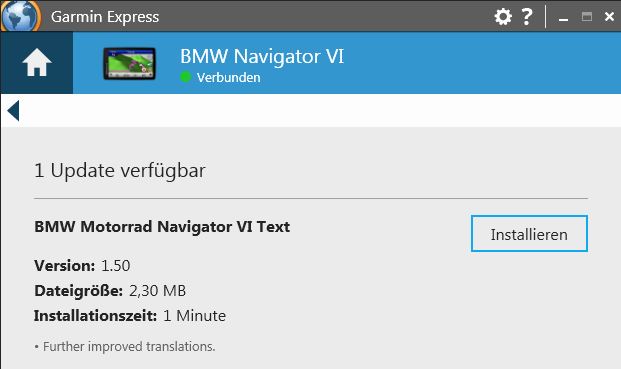

Noch immer bekomme ich die Updatmeldung zu "Text 1.50",
obwohl auf dem Navi schon ewig vorhanden.
Gefühlte 1.000 mal upgedatet... sehr nervig das ganze :eekek:
Nachricht mit Fehlerbeschreibung an Garmin brachte keinerlei Reaktion/Rückmeldung
