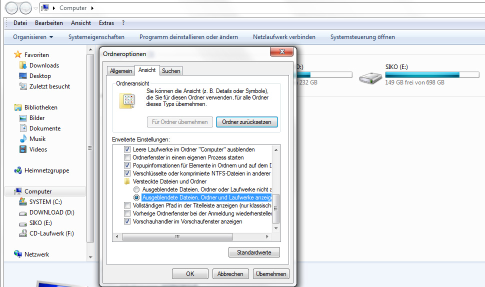

Ja du musst das Navi in den Mass Storage Mode schalten, dann siehst du den versteckten .System Ordner.
Eventuell zuvor noch im Windows Explorer unter "Ansicht - Extras - Ansicht - runterscrollen bis Versteckte Dateien und Ordner - Ausgeblendete Dateien, Ordner und Laufwerke anzeigen aktivieren".

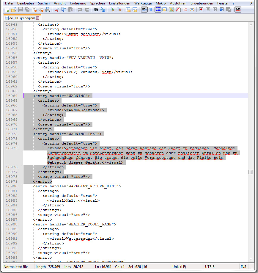

Und wenn wir schon bei den Änderungen sind:
Wem der Sicherheitshinweis auf die Nerven gehen sollte, kann zumindest diesen Text ganz einfach ändern.
Dazu muss nur im Ordner Text die "de_DE.glx" geringfügig geändert werden (eventuell zuvor das Original sichern)
Ab Zeile 16.964 findet man folgenden Eintrag:
Diesen einfach umändern zum Beispiel in:
Die Datei lässt sich mit einem guten Texteditor wie beispielsweise Notepad oder zur Not auch mit Wordpad öffnen und bearbeiten.
