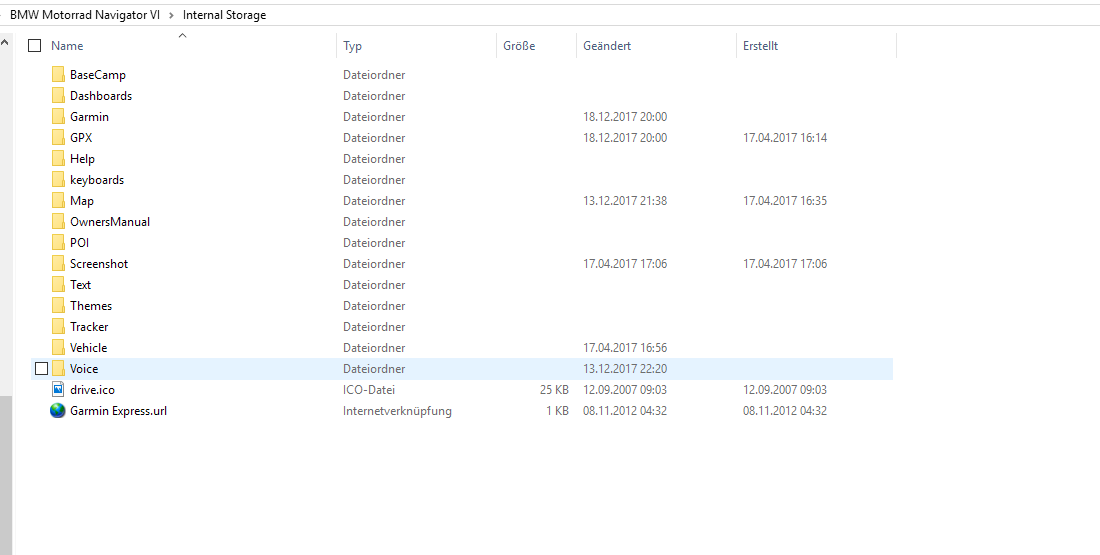

Meinst du im Installationspfad C: da gibt es keine Eula und hier (siehe Bild)Internal Storage auf dem N6 auch nicht, merkwürdig...?

Kann es sein dass er ausgeblendet ist, muss ich eine Einstellung im Nav 6 vornehmen? .System Ordner ist nicht da!

Ja du musst das Navi in den Mass Storage Mode schalten, dann siehst du den versteckten .System Ordner.

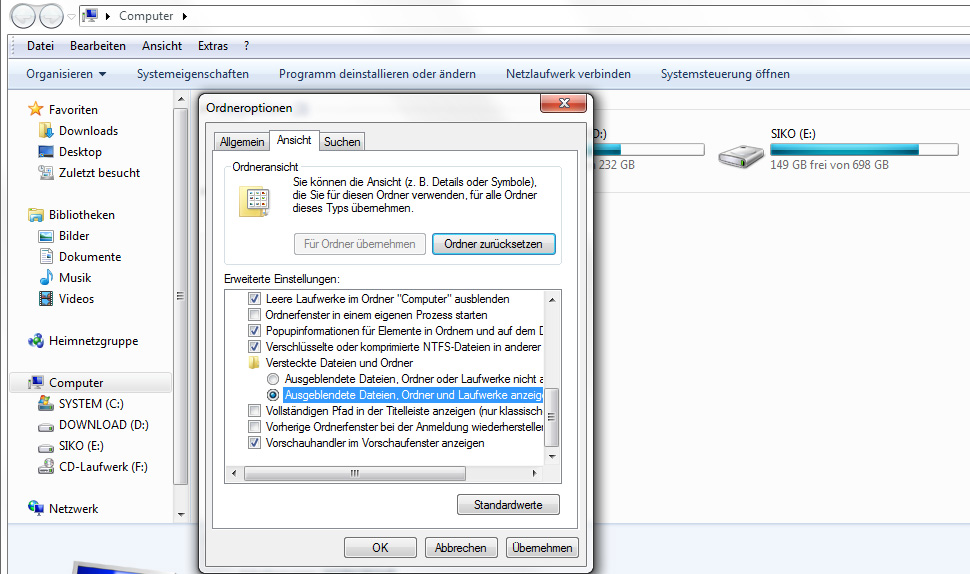

Eventuell zuvor noch im Windows Explorer unter "Ansicht - Extras - Ansicht - runterscrollen bis Versteckte Dateien und Ordner - Ausgeblendete Dateien, Ordner und Laufwerke anzeigen aktivieren".
Danach findet man den .System Ordner am Navigator. In diesem befindet sich dann der Ordner EULA. Diesem Ordner einfach die Endung .BAK anhängen und schon ist Ruhe.

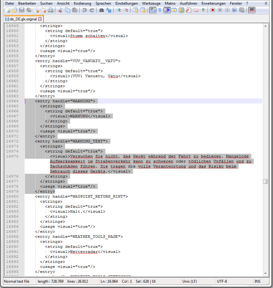

Wem der Sicherheitshinweis auf die Nerven gehen sollte, kann zumindest diesen Text ganz einfach ändern.
Dazu muss nur im Ordner Text die "de_DE.glx" geringfügig geändert werden (eventuell zuvor das Original sichern)
Ab Zeile 16.964 findet man folgenden Eintrag:
<entry handle="WARNING">
<strings>
<string default="true">
<visual>WARNUNG</visual>
</string>
</strings>
<usage visual="true"/>
</entry>
<entry handle="WARNING_TEXT">
<strings>
<visual>Versuchen Sie nicht, das Gerät während der Fahrt zu bedienen. Mangelnde Aufmerksamkeit im Straßenverkehr kann zu schweren oder tödlichen Unfällen und zu Sachschäden führen. Sie tragen die volle Verantwortung und das Risiko beim Gebrauch dieses Geräts.</visual>
</string>
</strings>
Diesen einfach umändern zum Beispiel in:
<strings>
<visual>Howdie Janis</visual>
</string>
</strings>
</entry>
<strings>
<visual>Gute Fahrt und viel Spass mit deiner
R1200GS LC Adventure ...
</visual>
</string>
</strings>
</entry>
Die Datei lässt sich mit einem guten Texteditor wie beispielsweise Notepad oder zur Not auch mit Wordpad öffnen und bearbeiten.

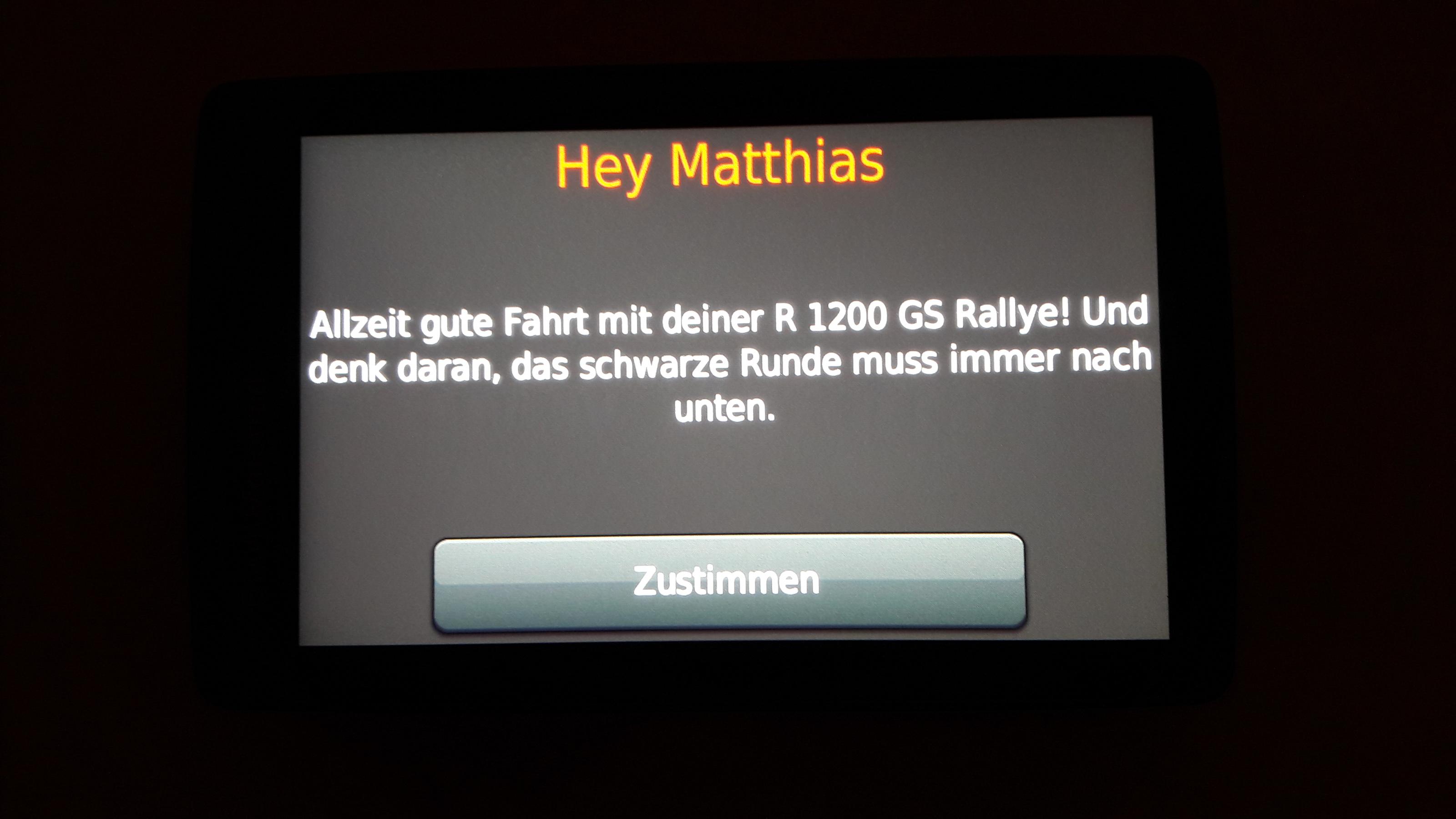

Perfekt! Habe vorher ein komplettes Backup gemacht, die EULA abgeschaltet und einen Pers. Begrüßungsbildschirm eingestellt. Wunderbar!
